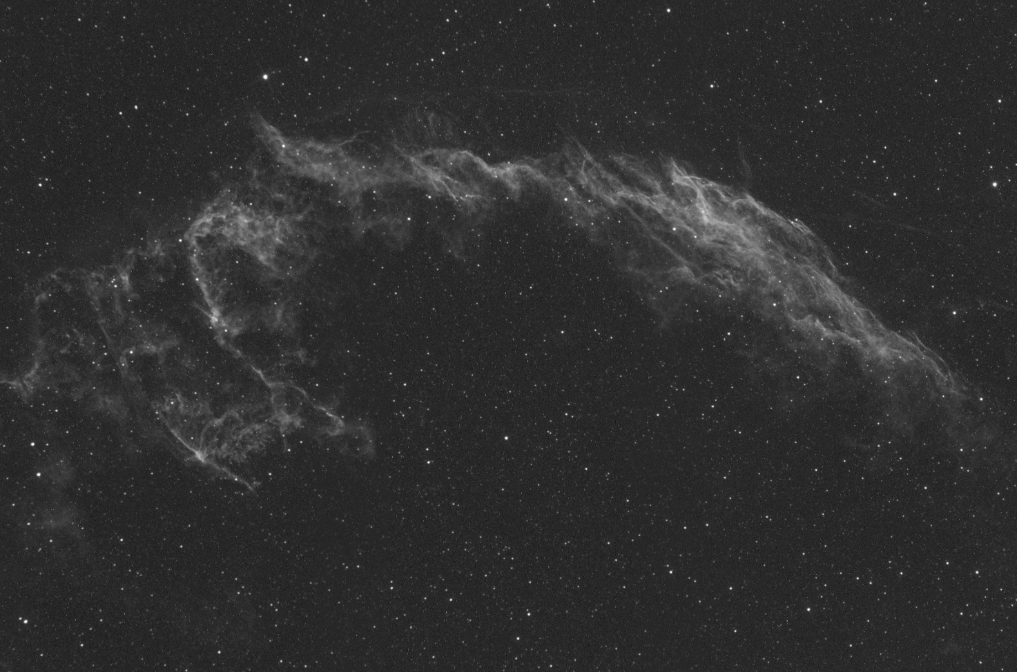

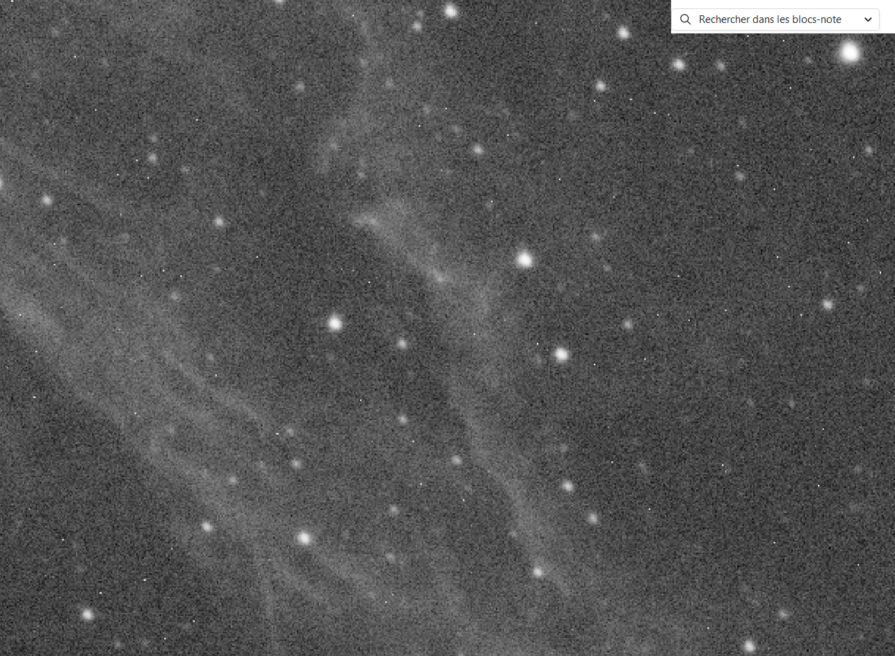

Hélas, mes images d'hier sont gâchées mais d'innombrables pixels chauds , je dis chaud comme hypothèse, pourtant la caméra était à -10 degrés
Encore plus prononcé après empilement avec la formation de fines traînées sur toutes l'image ( les pixels chauds se déplacent dans chaque brut? ) :( :(
voici le résultats de la mosaïque sur NGC6992 pour exemple avec un zoom, ensuite sur le problème.
j'ai donc regardé les bruts d'hier soir faite sur Nina et celles faîtes avec sharcap, problème identique, beaucoup de points blancs.
Moins le temps de pose est important moins ils sont présents, ce qui semble cohérent mais quid de la cause :oops: :oops:

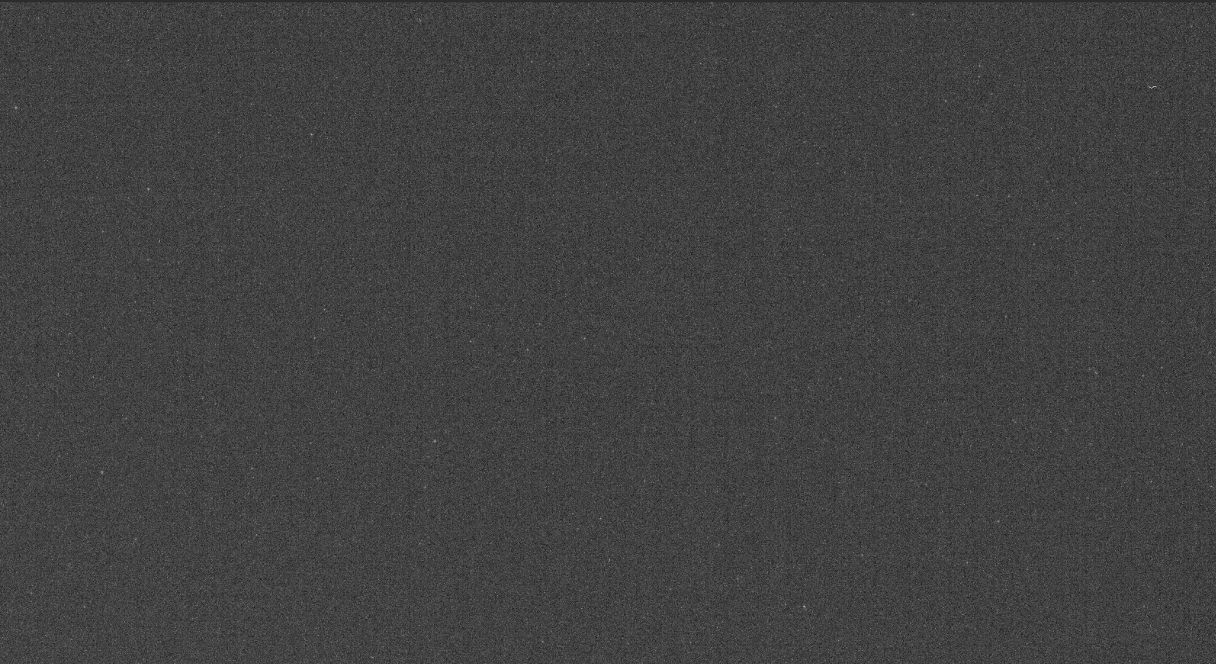

J'ai donc regardé les darks qui doivent supprimer ces type de pixel

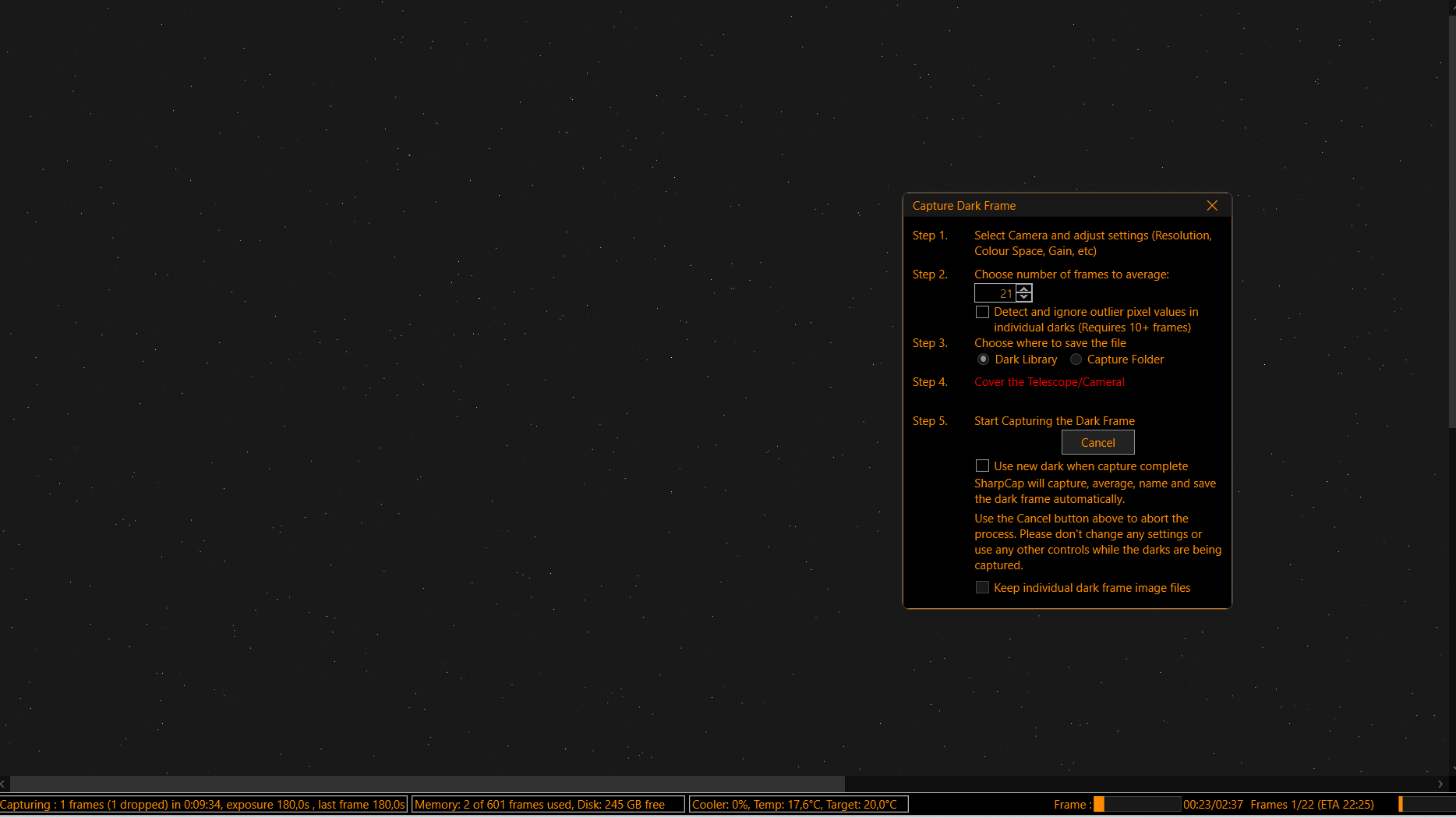

Dark refait ce matin 180 sec Gain 80 offset 102, le résultat ne me semble pas normal
DARK 60 sec gain 80 offset 25 , points moins présents et sur un temps de pose de 30 sec encore moins

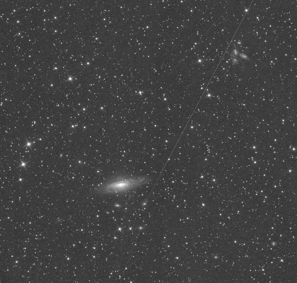

J'ai imagé cette nuit C33 en HA avec la minicam8, j'ai un problème de mise au point, j'ai zoomé sur une brute.
Tu peux voir le résultat sur mon post
viewtopic.php?f=9&t=4823&p=209688#p209688

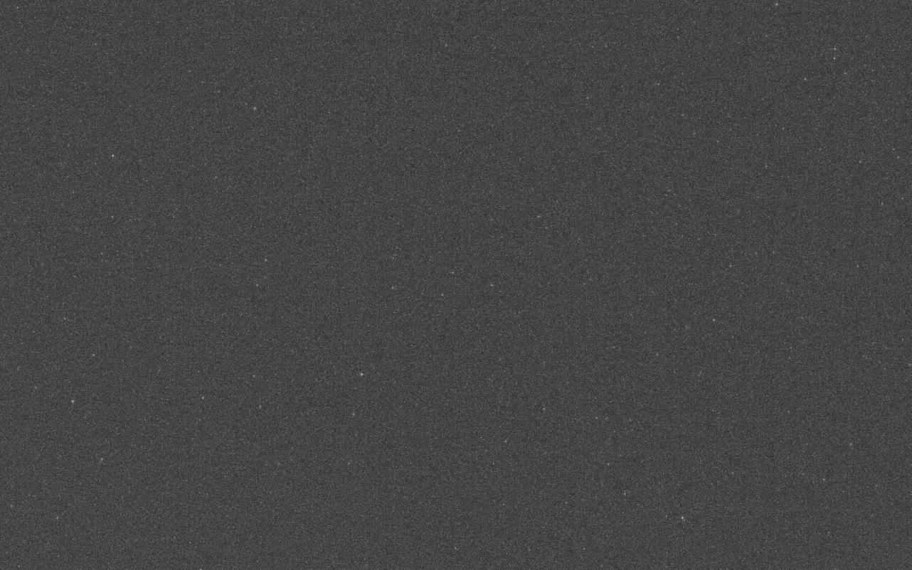

je viens d'essayer de faire un dark à température ambiante bon là c'est sans appel :angry-screaming: :angry-screaming:
