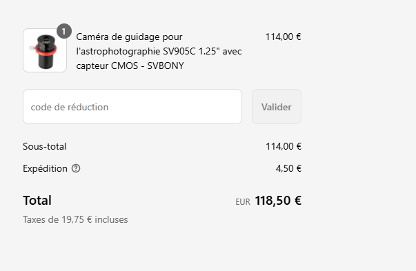

Message par darki » 04 sept. 2025, 16:04
Monkey Man a écrit : ↑
04 sept. 2025, 15:56
SV905c que j'ai vu sur le lbc pour moins de 100 balles
Regarde le prix neuf sur svboiny.fr : https://svbony.fr/products/camera-de-gu ... mos-svbony
Si c'est moins de 100 FDP compris ça va ou sert toi de ce prix pour négocier :lol:

Le conseil qui m'a été donné et que je trouve super pertinent, c'est de prendre une caméra sensible dans l'IR (faute d'une camera mono chère) et si possible d'y adjoindre un filtre IR Pass (et surtout pas anti IR) car ce sera moins sensible à la turbulence et donc moins de risque de guider sur la turbulence comme ils disent ...
