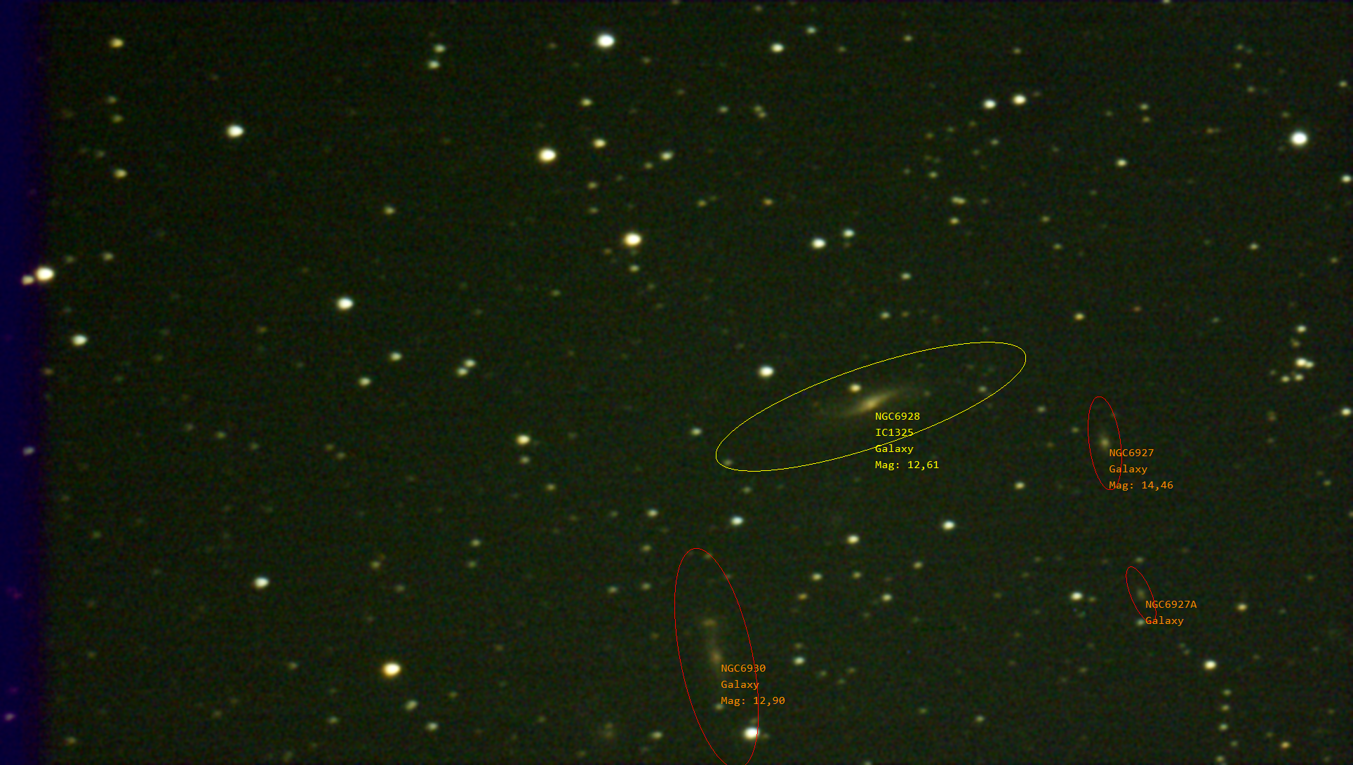

Message par darki » 30 sept. 2025, 22:41

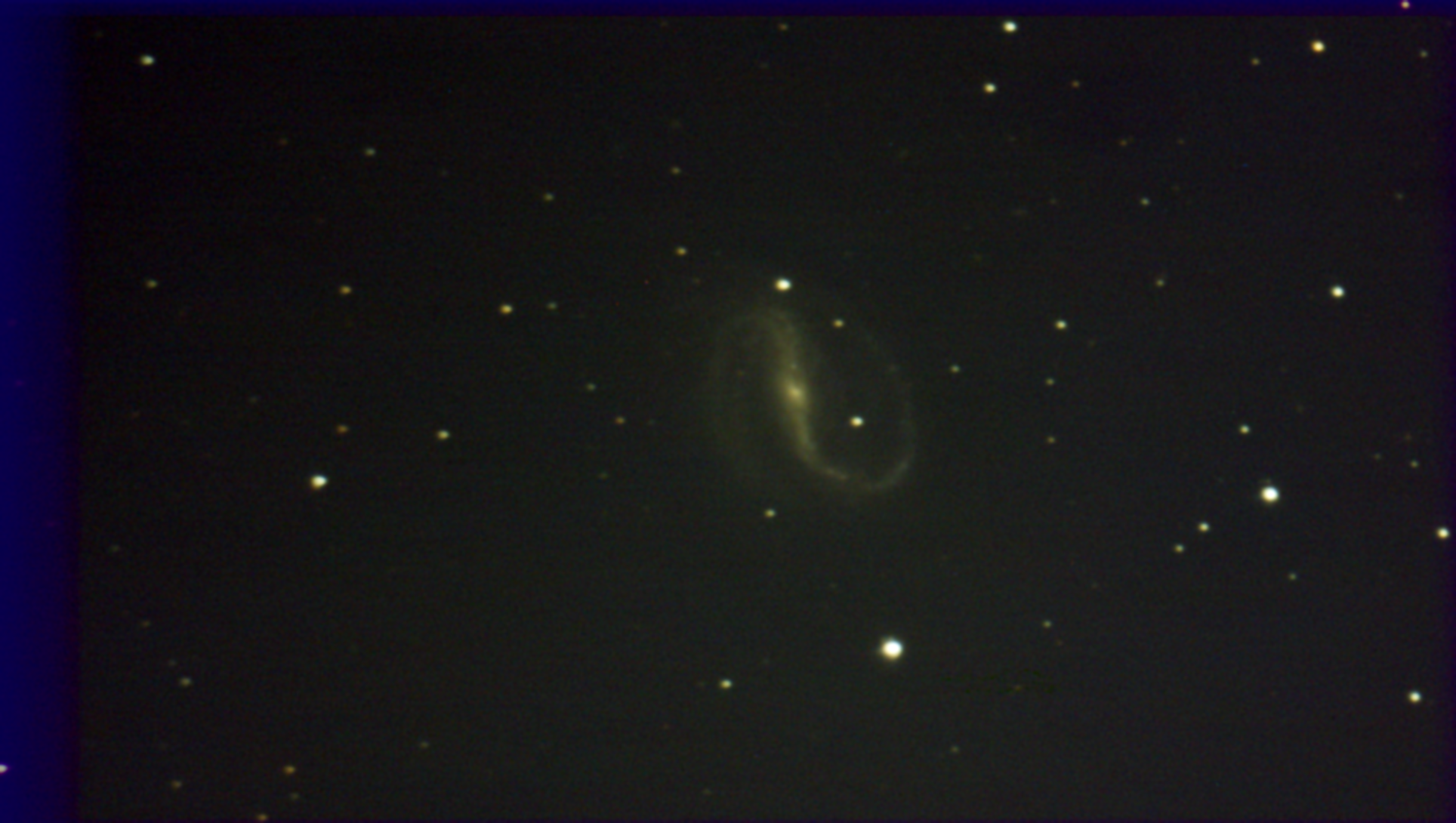

Ce soir reprise avec NGC7479 pour 30 minutes environ 193 x 10s
Puis 60 x 10s sur NGC 6928
Et une petite capture avec annotations

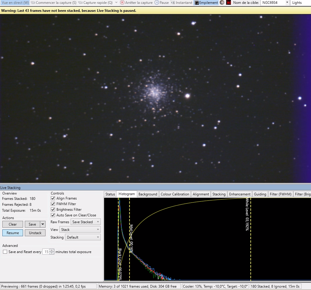

Message par darki » 30 sept. 2025, 22:52
NGC 6934 , poses de 5s, 15 minutes

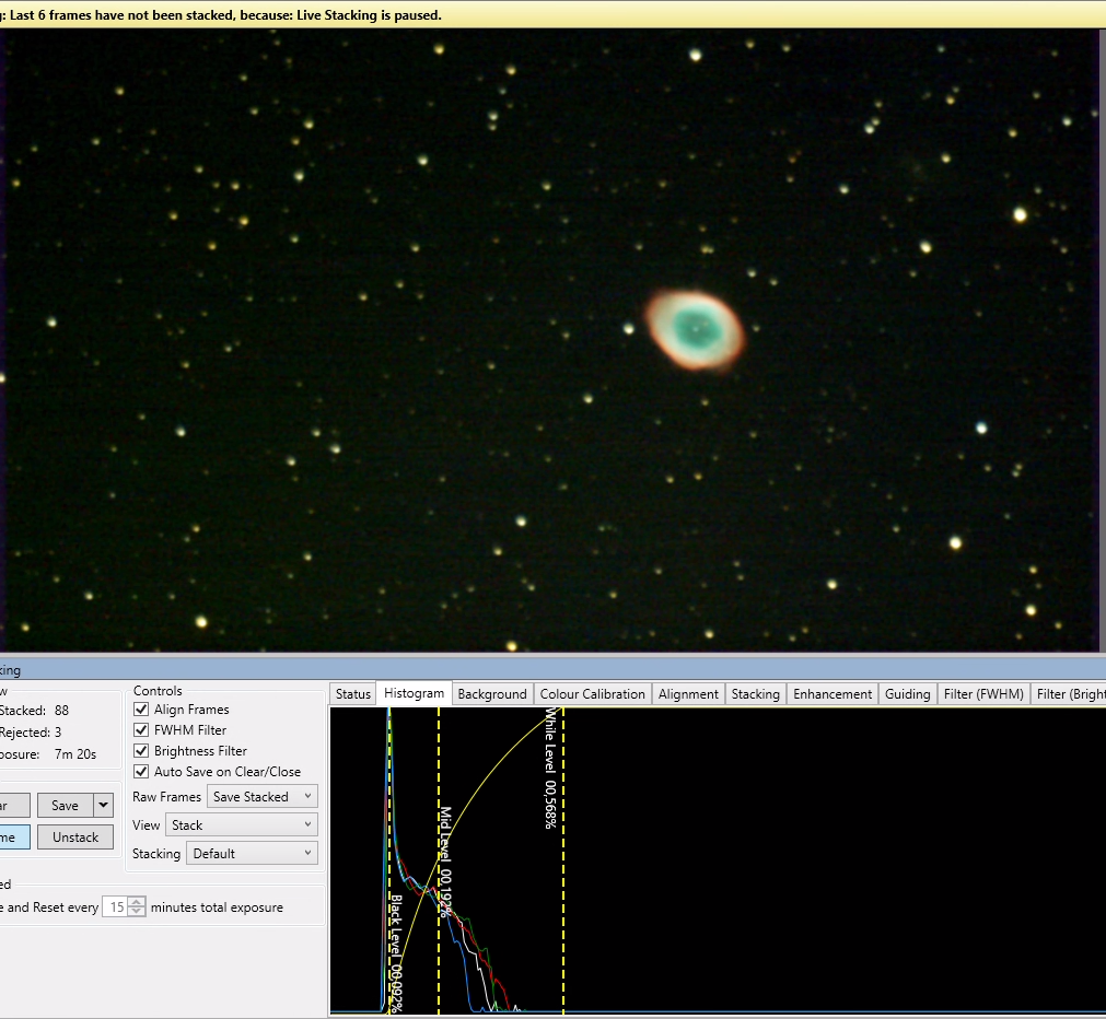

Message par darki » 10 oct. 2025, 22:11
M57, 88 poses de 5s
