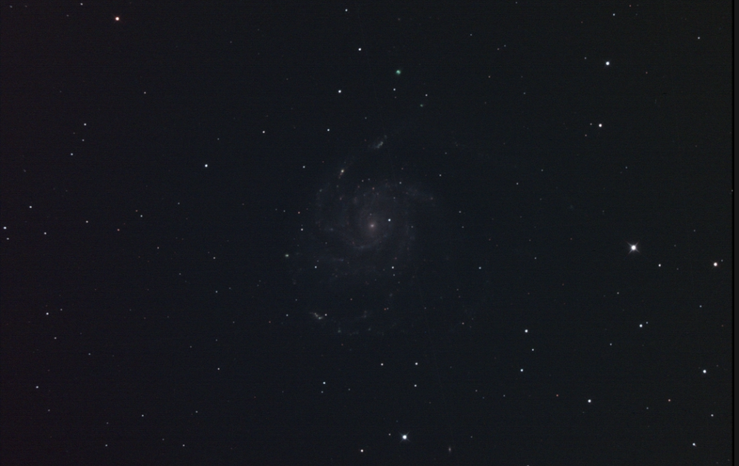

Bon départ sur M51 armé du filtre RGB extra d'Antlia maintenant que j'ai résolu le mystère du flat
Pose de 120s au gain 299 pour un bruit de lecture de 20% (histo non retouché)
et apres 7 min calibration des couleurs par defaut (galaxie) et retouche histo
33 min et calibration K4V sinon c'est trop rouge
et un zoom 29% a 41min , on voit bien la couleur des nébuleuses de M101 ,...bon faudra que je mette le reducteur riccardi car la les etoiles sont vraiment ovale sur les bords mais je pense que j'ai aussi un tilt induit pas le PO Ts qui est capricieux avec sa bague de rotation...

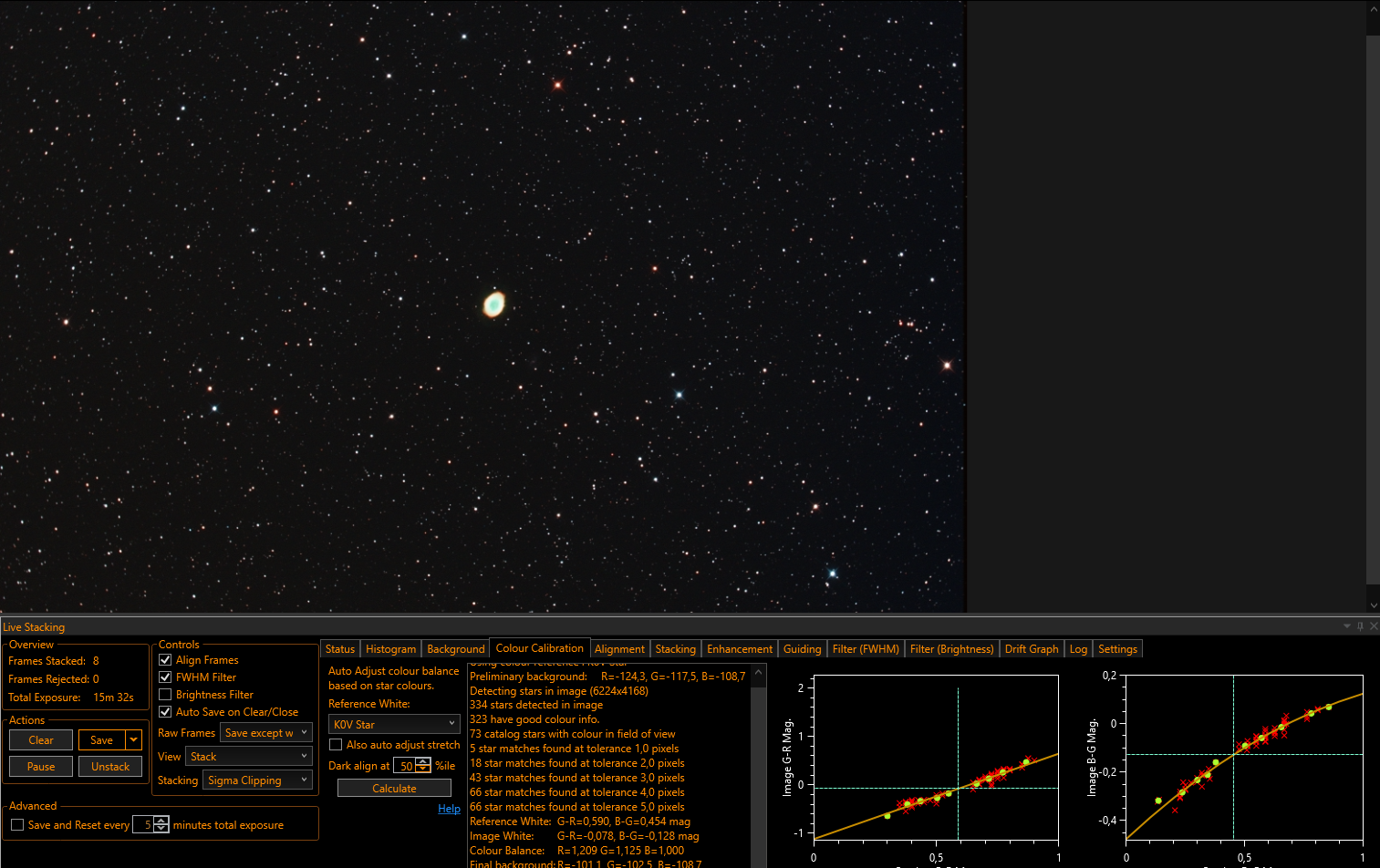

M57 en calibration K0V stars pour comparer avec la version sans filtre (et apres avoir reajusté le tilt du po)
Zoom vers 40min de pose
ca fait de jolies couleurs en choisissant la bonne étoile. ici 56min de pose. Je vais passer au croissant apres un reajustement de l'alignement polaire car j'ai un peu de derive.

quelques tests de calibration
M0V
K4V
G7V
F8V
A9V
B5V
Valeur par defaut
Finalement 35min de pose et K3v plus reajustement manuel de l'histogramme

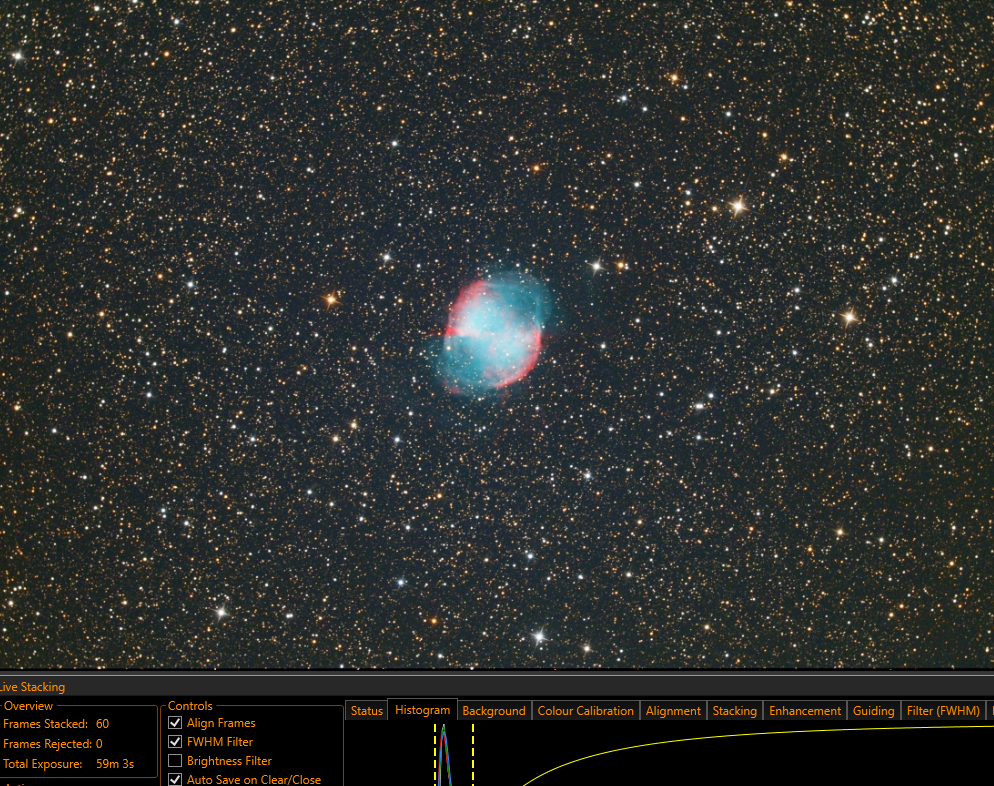

Reajustement a K4V e histo vers 50min de pose, par contre j'ai une sérieuse dérive que je n'arrive pas a résorber malgré un alignement polaire ok...faut que je verrifie si je suis bien a l'horizontal
Et un petit save as seen (converti en jpg) version K4V a 59m 55 de pose.

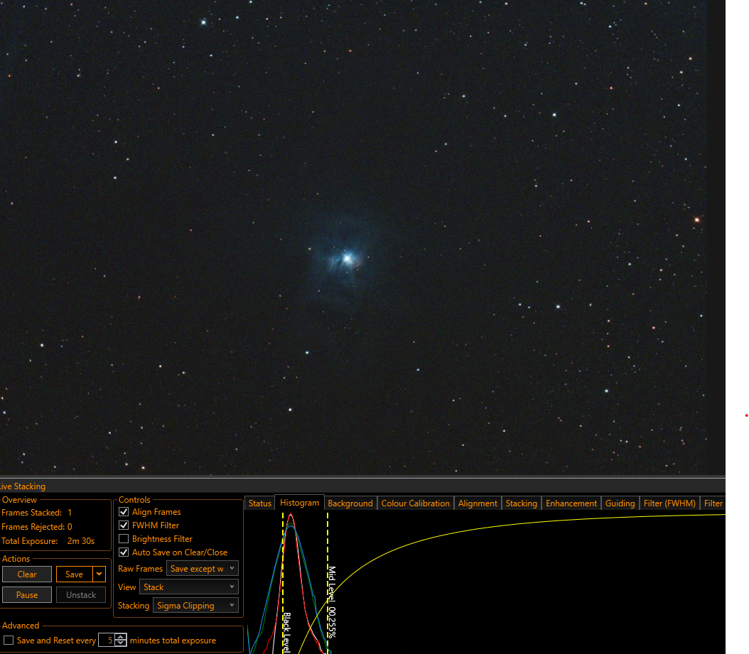

La brume monte a nouveau (meme heure qu'hier) ...vive les vallée a rivière. Je pointe vers l'iris voir ce que donne ce filtre sur ce type de nébuleuses. S'il reste un peu de ciel clair j'essaierai une bulle ou autre apres.
Deja l'iris avec 2m30 de pose
...c'est tout embrumé juste 2frames...
je laisse filler un peu , pour profiter des trous , on verra ce que ça donne a la fin
