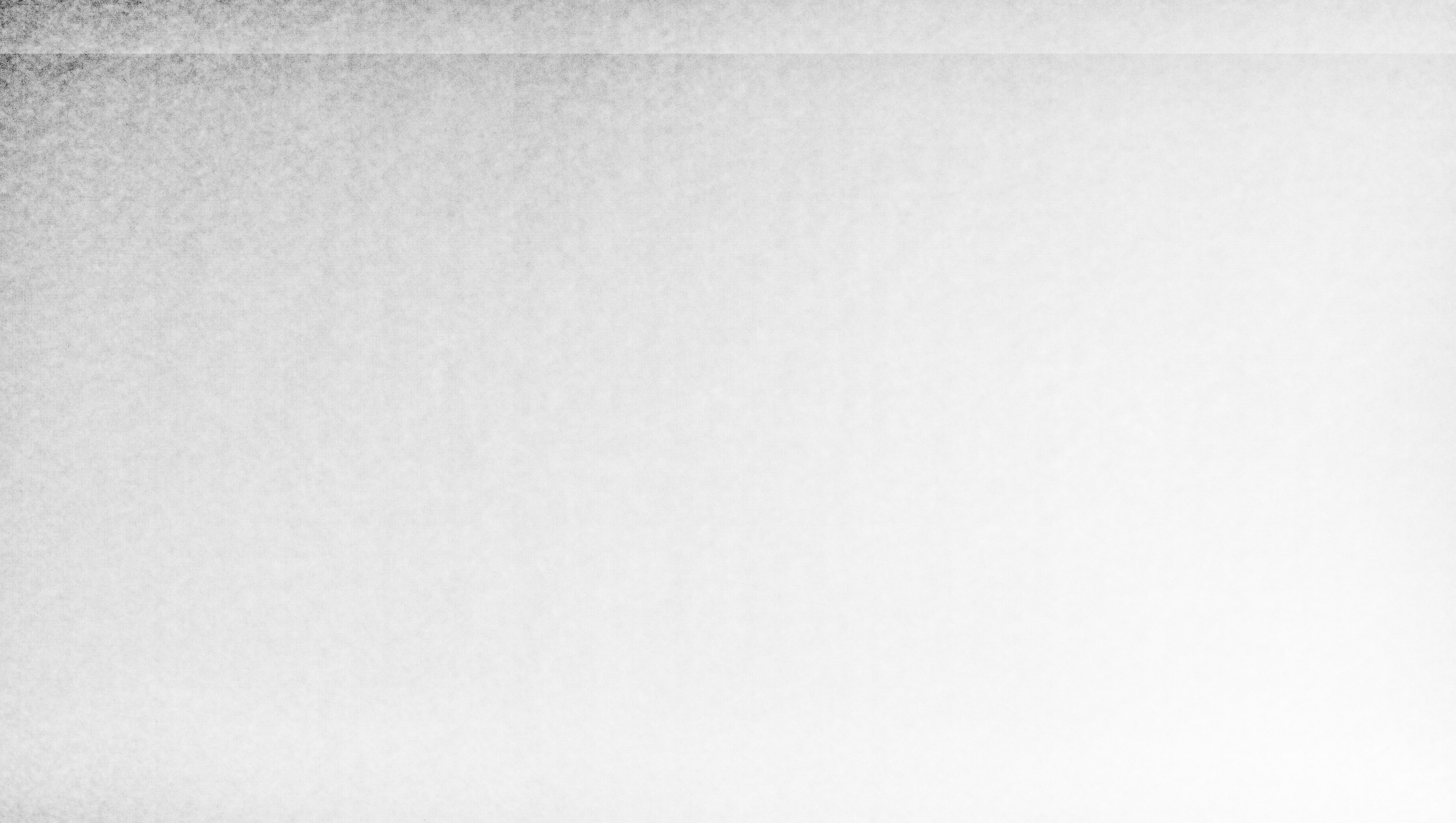

J'ai un phénomène dont j'aimerais identifier la cause avec mes flats, que je les fasse avec écran à flat maison ou comme aujourd'hui sur le ciel.
Ce ne se voit que sur les filtres L, G et B (pour le R je vois pas vraiment)
Je précise que cette fois, le les ai faits avec l'assistant PLU de NINA (mais c'est pareil sur les flats fait avec Sharpcap)

Le problème, c'est que si j'utilise ce flat par exemple sur une calibration et un empilement dans Siril , cette bande apparait sur les images, un peu comme si sur les images, je n'avais pas cette bande avec un contraste différent.

Flat fait dans le même mode : Full Res - gain 0, offset 0 et pour les temps d'exposition, j'ai laissé l'assistant flat de NINA s'en occuper pour chaque Filtre en lui donnant comme consigne, Histo à 50% +/- 10% et pour le L il a déterminé 0.01s
Ils ont été faits ce matin de jour et en pointant au zénith vu que cette fois c'est sur le ciel .
Voici 2 brutes sans dark ni flat (enregistrées en png par asiifitviewer) , poses de 90s, gain 90 et offset 25
Pour ce qui est des fuites de lumière, j'ose espérer que la minicam n'en as pas vu que roue à filtre et caméra ne font qu'un, j'ai juste rajouter une bague pour avoir le bon backfocus.
Et puis on le vois pas (ou presque pas) avec le filtre rouge.

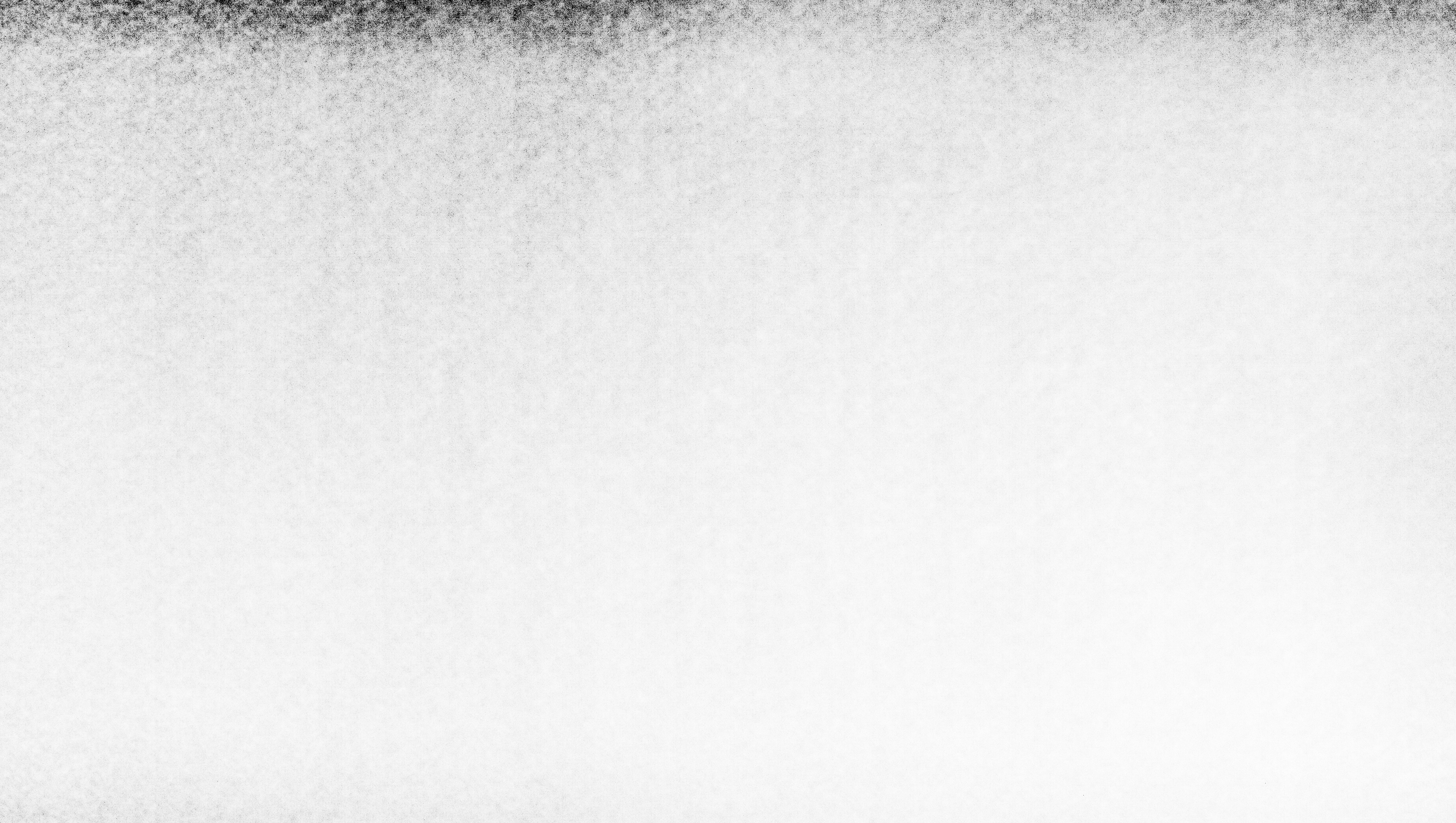

Voici aussi une image brute unitaire parmi les 21 que m'a faiute l'assistant PLU, la bande y est aussi
et aussi une image faite dans le passé récent, un soir avec l'ecran à flat, la bande est plus large ...

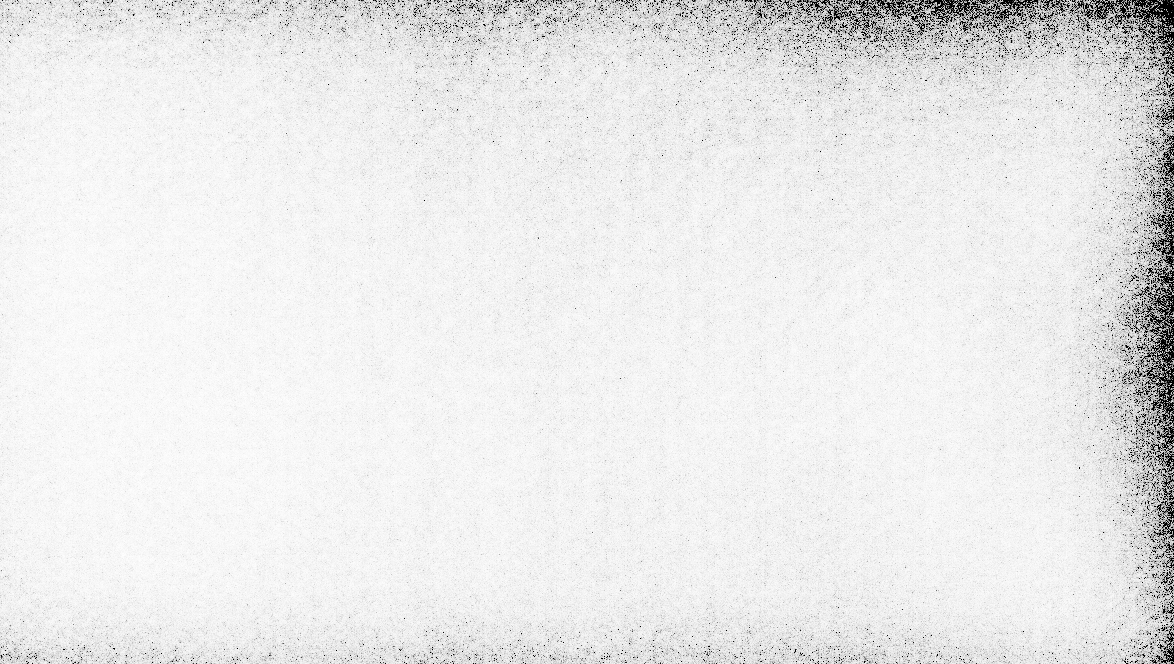

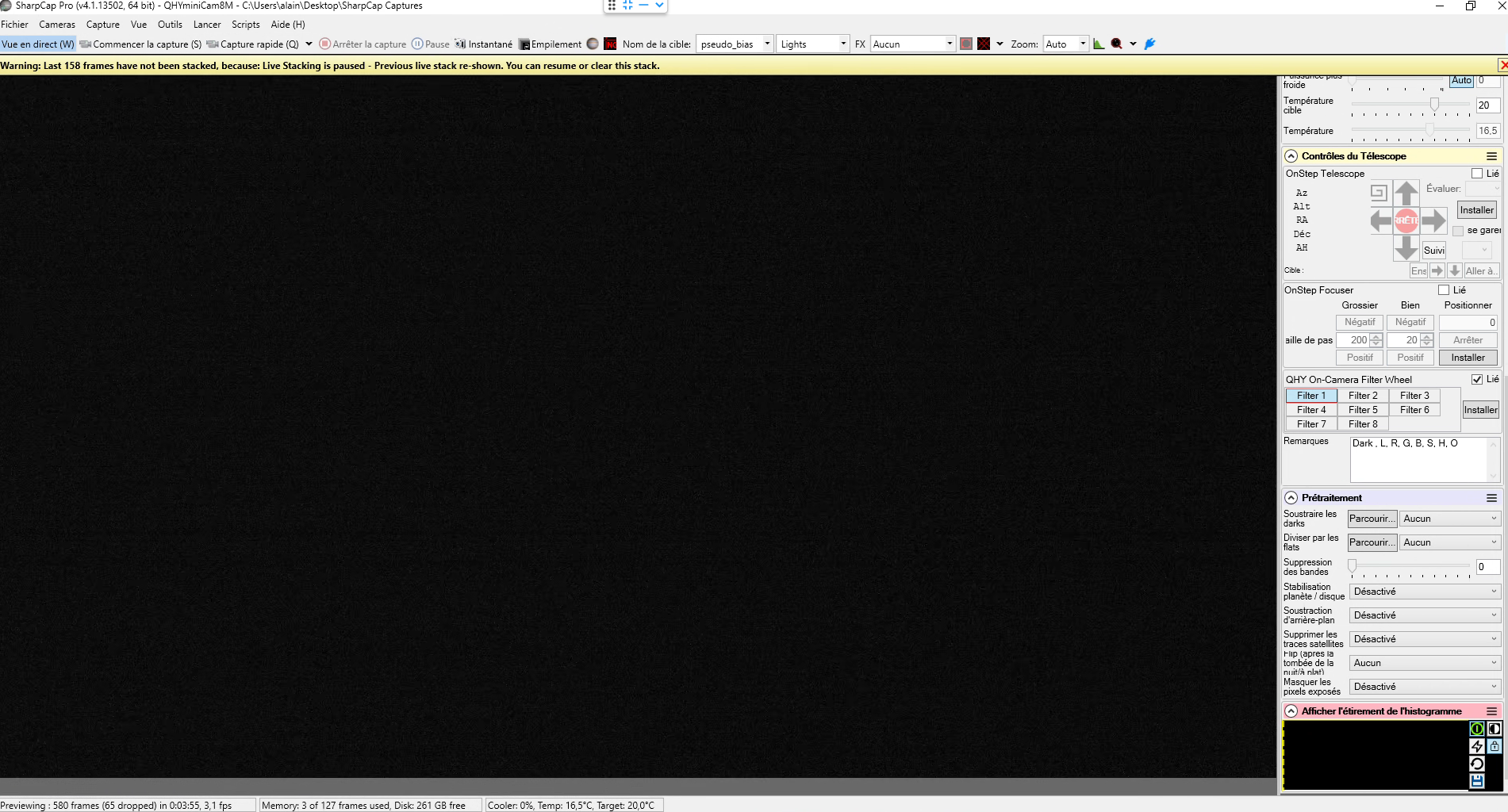

Ok. Peux-tu faire tourner dans SC des poses identiques à celles des flats (10ms) en boucle, mais capot fermé et avec le mini histo en automatique ? Vois-tu un banding similaire sur ces pseudo-bias ?
Messages : 4193
PB Flat Minicam avec une bande sur les filtres L, G, B
Message par darki » 13 oct. 2025, 16:46
13 oct. 2025, 16:16
Conditions du test : bouchon mis, télescope sous sa bâche (puisqu'il y était déjà).
Avec le Filtre Dark de la roue à filtre (une plaque en plastoc noir)

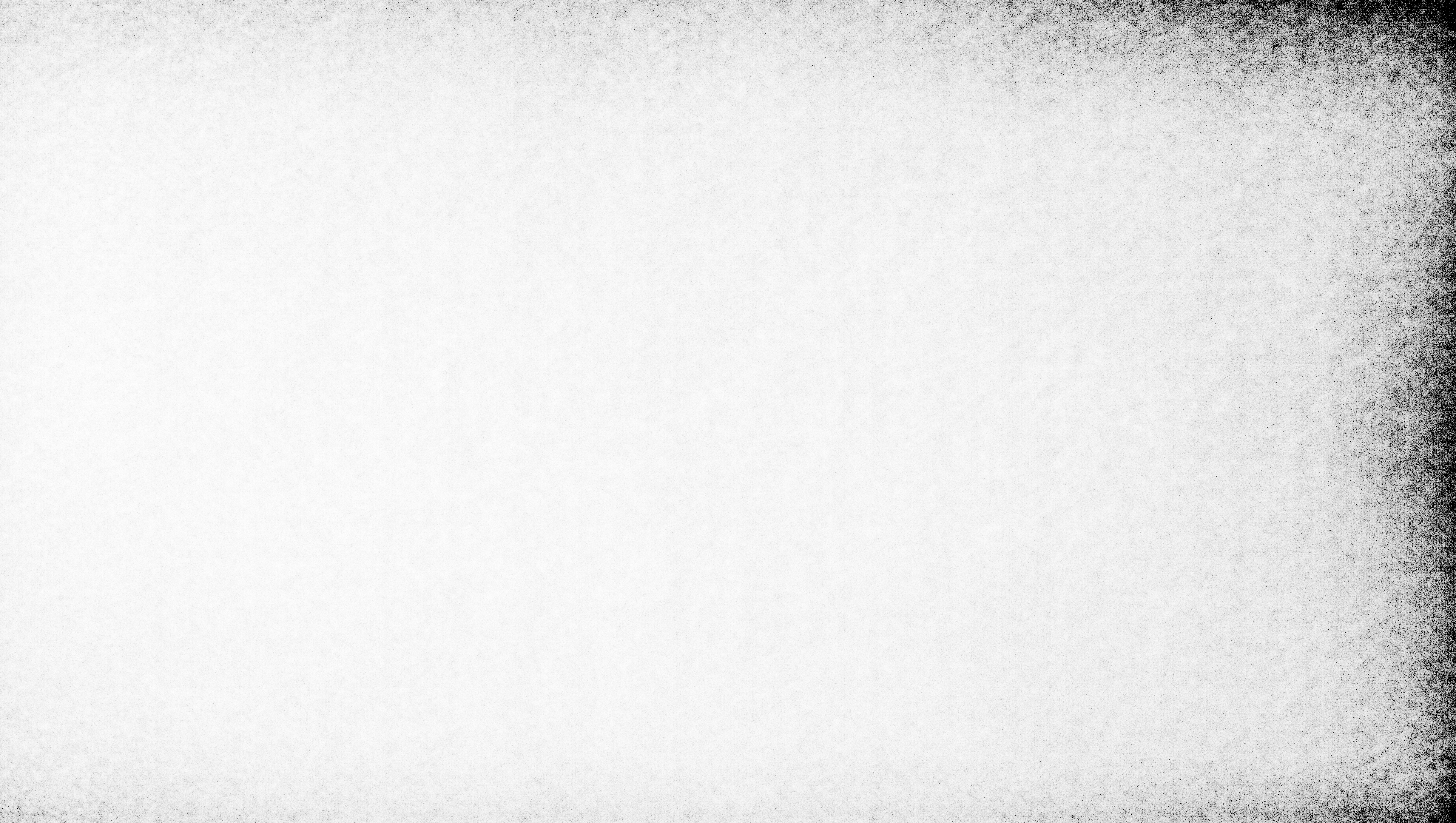

Si je vais dans empilement et qu'en plus je NE fais PAS l'éclair sur le grand histo, j'ai ça
Je si fais l'éclair, ca devient noir comme la première image
Test avec Filtre L enclenché :
et en mode empilement (qui n'empile rien d'ailleurs vu que pas d'étoiles)
Et tout ça en oubliant de refroidir la caméra ...
Je vais vérifier si c'est pareil en refroidissant à -10
Bon, me voilà rassuré, c'est pareil à -10°C

Et pris d'un doute sur des fuites de lumière, je suis allé débâcher, et j'ai les même résultats
Message par clouzot » 13 oct. 2025, 19:58
Ok, rien que de très normal.

minicam8 ici aussi. J'ai la meme bande qui apparait. Ca n'arrive que si le temps de pose est entre 1ms et 5ms.
En dehors de cette plage pas de problème. Je ne l'ai remarqué que sur des flats automatiquement exposés avec NINA qui
m'a conduit dans cette plage dangereuse de temps de pose. Donc il faut que tu atténue ta source de flat pour atteindre des temps plus longs.
Chez moi à 10ms il n'y a aucune trace.

Quand on utilise un écran à flats oui, pour éviter que le scintillement de l'écran entre en interférence avec la "shutter" du capteur. Mais comme tu as dit les avoir aussi faits sur le ciel, je me suis arrêté là.
Sur certains capteurs aussi (les bien connus IMX294 ou 492 mais aussi l'IMX183), mais la minicam est un capteur moderne, je pensais que c'en était fini de ce genre de choses (en tout cas, avec la 2600 je fais des flats à toute blinde sans souci particulier)

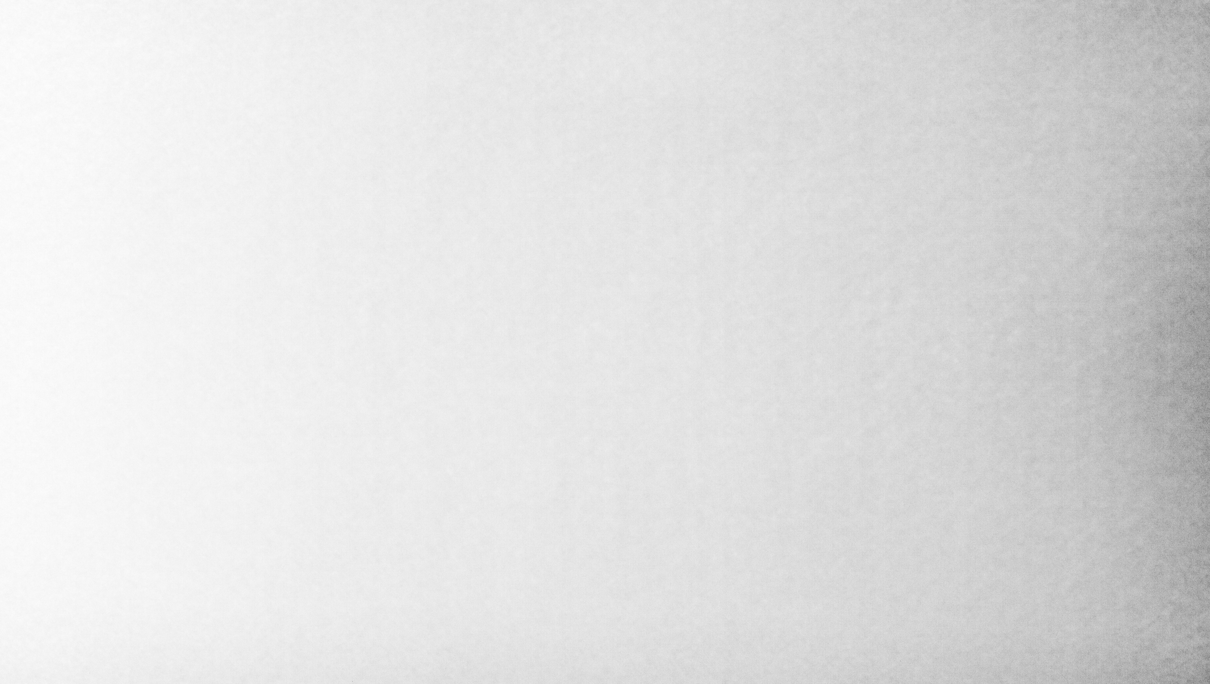

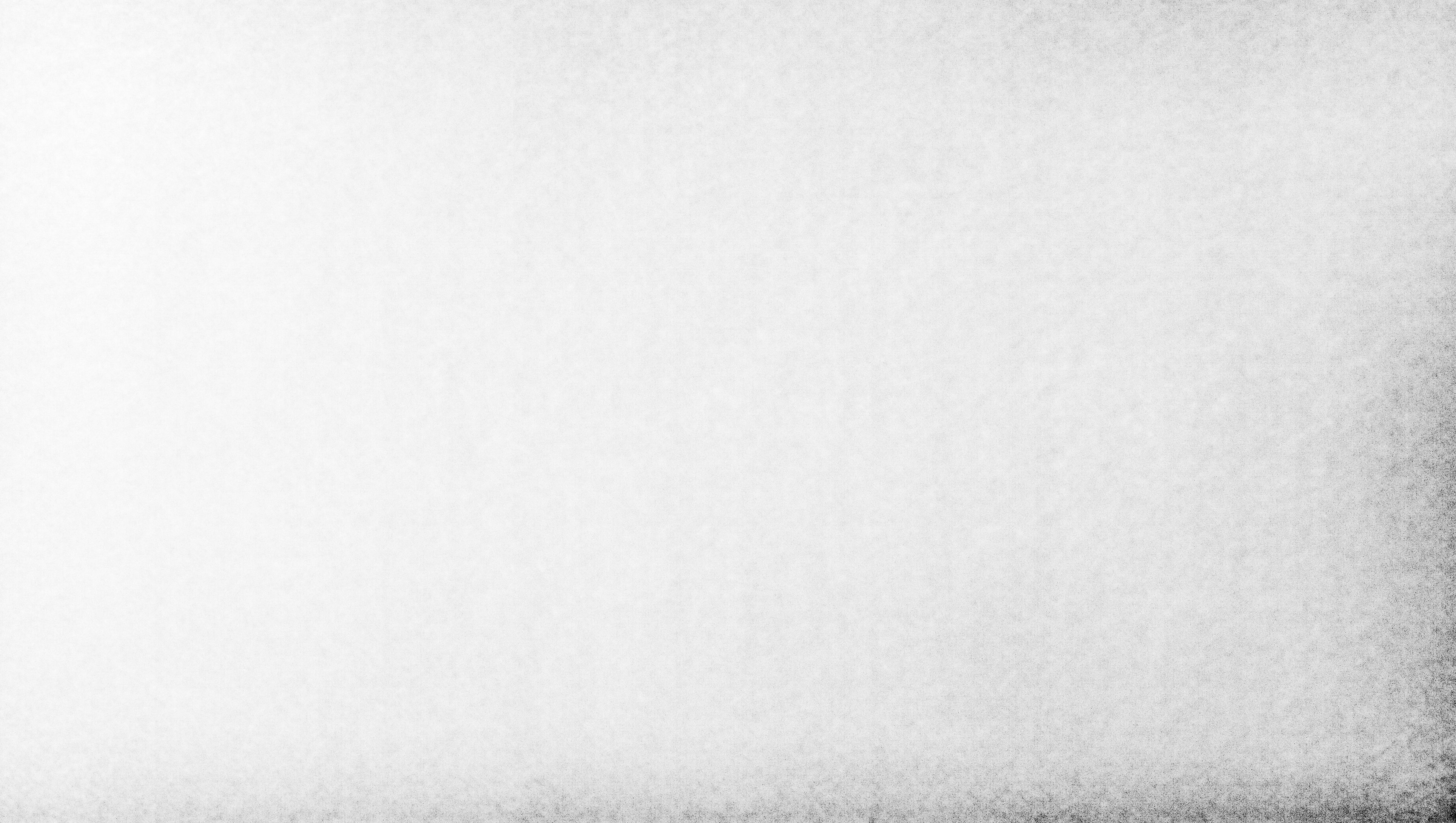

Je viens de refaire les flats avec l'écran à Flat en baissant sa luminosité pour avoir des temps de pose plus importants.
Voici ce que ca donne, ca ma parait bien mieux mais cette fois ils sont super blanc, c'est OK ?

Message par Earendel » 13 oct. 2025, 22:42
ca a l'air très bien. C'est quoi les temps de pose ?
reste à vérifier que le pic de l'histo est entre 1/3 et 2/3 du max (pas la peine de pinailler)
Messages : 4193
Message par darki » 13 oct. 2025, 22:54
temps de pose entre 500ms et 2,9s suivant les filtres et la luminosité de l'écran.
Pour l'histo, NINA ajuste pour qu'il soit à 50%
