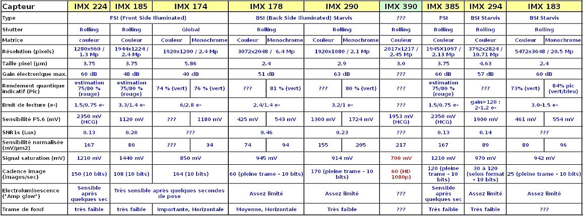

Il va falloir que quelqu'un se dévoue pour expliquer ce qu'est la sensibilité d'une caméra.
Je n'y comprends plus rien quand je regarde ce tableau. :lol:
je pensais que moins il y a de millivolts plus c'est sensible :?:
le 224 n'est tout de même pas meilleur que le 294 :?:
Ohhhhhhhhh oui qui nous explique??????

Message par Ubuntu » 18 nov. 2019, 18:21
18 nov. 2019, 17:15
Il faut avoir le bruit de lecture le plus bas possible et la sensibilité la plus grande possible :D
Donc totalement d'accord avec @Greenood et @Guimby, donc IMX385 ou 294 :D

Ubuntu a écrit : ↑
18 nov. 2019, 18:21
OK pour le bruit de lecture.
Sensibilité ? Altair donne 2000mV/micron carré pour l'IMX178 (ne correspond pas au tableau que j'ai mis au-dessus) çà se situe comment ?
Messages : 5049
Caméra mais laquelle
Message par Ubuntu » 18 nov. 2019, 18:31
Sorti du site d'Altair:
IMX178:
Sensor QE / Quantum Efficiency: TBC
Gain Sensitivity: 776mv
Dynamic Range: 66db
SNR Maximum: 38db;
Readout: Progressive Scan
Shutter: Electronic Rolling Shutter
IMX385:
Gain Sensitivity: 2350mv

ouki a écrit : ↑
18 nov. 2019, 17:27
18 nov. 2019, 17:15
un. nov. 18, 2019 5:15 pm
Les plus gros pixels possibles, le bruit de lecture le plus faible possible et le Full Well Capacity le plus élevé possible.
La mesure la plus importante pour définir quelle caméra sera la plus performante pour une application faible luminosité est le rapport signal sur bruit.

Message par pejive » 18 nov. 2019, 18:58
OK donc les valeurs indiquées par harrisontelescopes.co.uk sont fausses ? :ninja:
