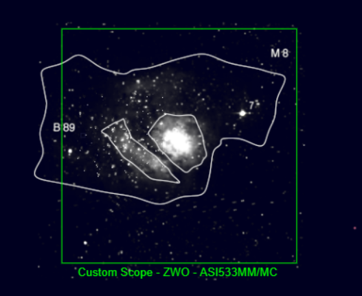

Partons sur un objet star d'été et assez grand mais jouable à cette focale: M8
A 1200mm de focale ça donne ça:

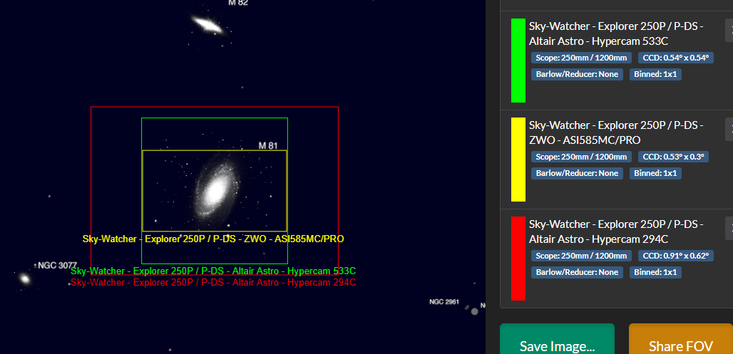

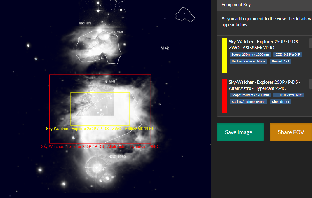

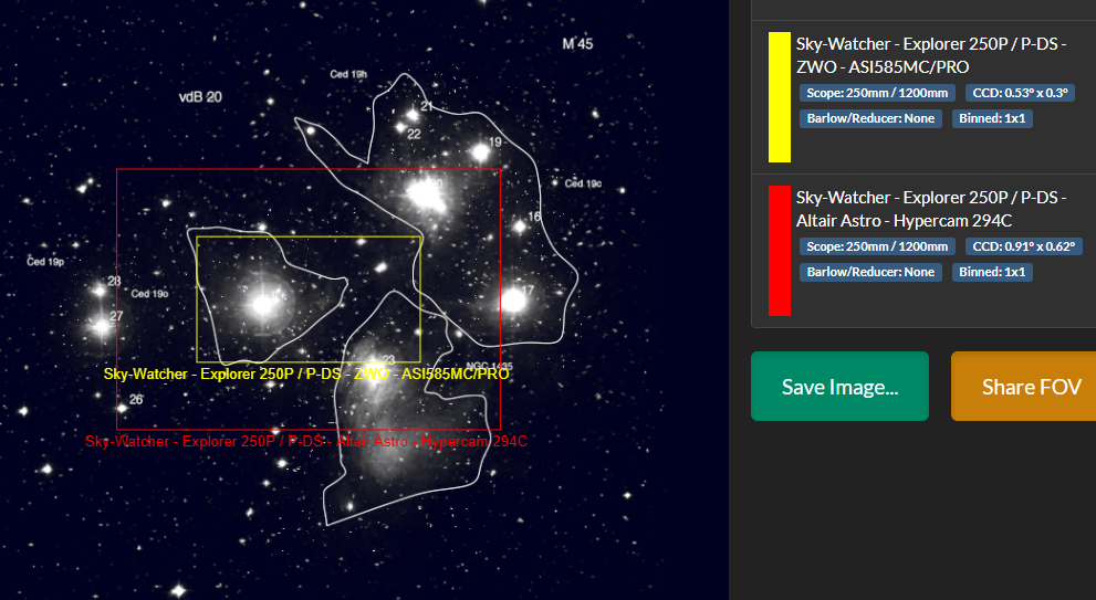

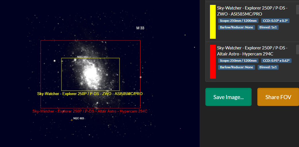

En théorie, si tu veux, mais en pratique, avec une image toutes les 15 ou 30 ou 60s, tu n'auras jamais de souci de vitesse de transfert. C'est un truc que l'on fait seulement en planétaire, ça (pour augmenter le fps aussi)...
Tiens, j'ai oublié de te donner le lien du site pour voir ton télescope et l'essayer avec différentes caméras, réducteur ou non, etc. https://astronomy.tools/calculators/field_of_view/
Tu parlais de M81... La 585, c'est limite pour la cadrer... La 533 un peu mieux... Mais bon, la 294 offre carrément bien plus de champ :
Ce sont de bonnes caméras, mais pour moins de focale, ou alors il faut aimer seulement les petites cibles (pas le plus frissonnant pour le grand public, ça)...

Maintenant ajoutons un réducteur correcteur Nexus x0.75
Ca rentre mieux sur un capteur IMX533 par exemple.
La focale se retrouve à 900mm => du coup l'échantillonnage est aussi mieux adapté: E=0.86''. Et ton rapport F/D devient F3.6 ce qui est assez génial et sensiblement mieux que 4.8.
De mes lectures, pour le seeing moyen français, on vise 1'' pour une caméra couleur et 1,4'' pour une caméra N&B.
A part en grand champ avec des petites lunettes courtes par exemple où on peut choisir volontairement la sensibilité au détriment de la résolution, avec une focale de 900 ou plus, on va plutôt chercher la résolution et donc éviter d'être sous-échantillonné. Là tu es un peu sur-échantillonné ce qui n'est pas déconnant par rapport au matériel et pour les rares nuits stables.
Pour dire que les pixels de 3.76µm pour ton instrument ne sont pas déconnants.

@Olivier-Fantasy Oui, je pensais surtout au fenêtrage pour des objets plus grands que les planètes (genre amas et galaxies) mais pour lesquels le champ de la 294 est trop grand. Merci pour le lien vers Astronomy Tools. Plus ça va, plus je penche pour l'IMX294. Autant avoir un grand champ pour les grandes nébuleuses et réduire la fenêtre si besoin. Est-ce que Nina fait du fenêtrage ou faut-il passer par le logiciel du constructeur de la cam ?
@spica2000 Tu parles bien de 1" pour du CP (avec une cam couleur ? J'avoue que je confond sur- et sous-échantillonage. J'ai lu plusieurs trucs là-dessus, mais ça rentre pas. Donc tu dis qu'avec l'IMX294, vu que j'ai un E=206x4,63/1200=0,8" je suis un peu sur-échantillonné, c'est ça ? Et c'est grave docteur ?
Oui avec le réducteur, le champ de l'IMX 533 est mieux adapté, mais si je prends l'IMX294 et son champ large, M8 passe sans réducteur, non ?
