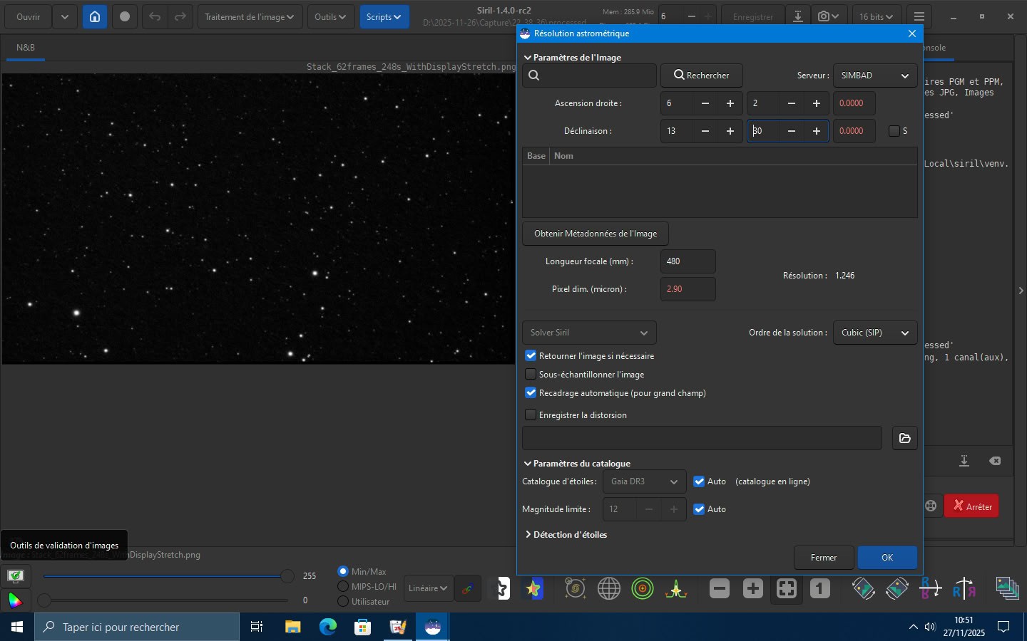

Message par pejive » 27 nov. 2025, 11:02
:mrgreen: j'ai essayé on peut
Il faut commencer par indiquer les coordonnées supposées, la focale et la taille des pixels.
Notons que AstroImageJ et Astrometry.net se débrouillent sans aucune indication.
Astap demande les coordonnées, mais plante souvent
Sharpcap a besoin de connaître la focale
Une fois les renseignements fournis çà va très vite

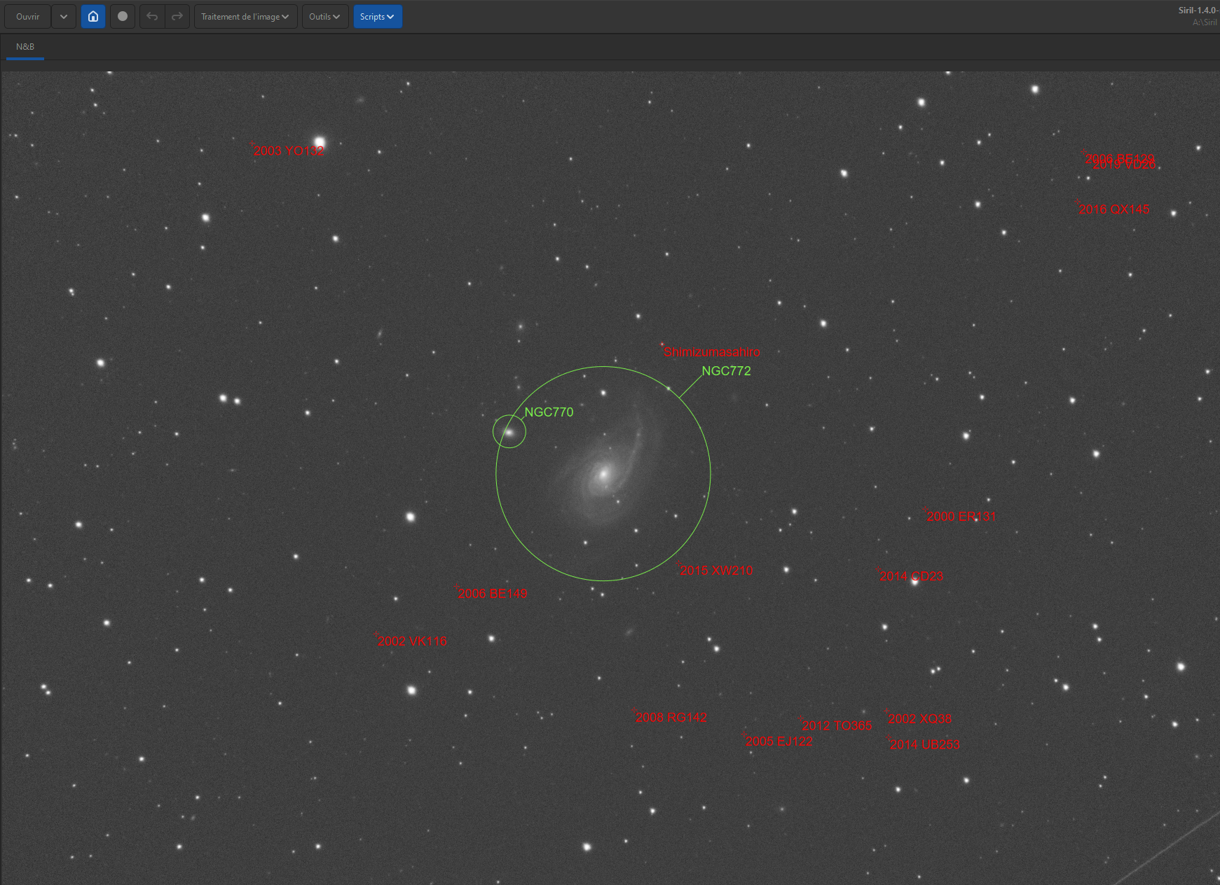

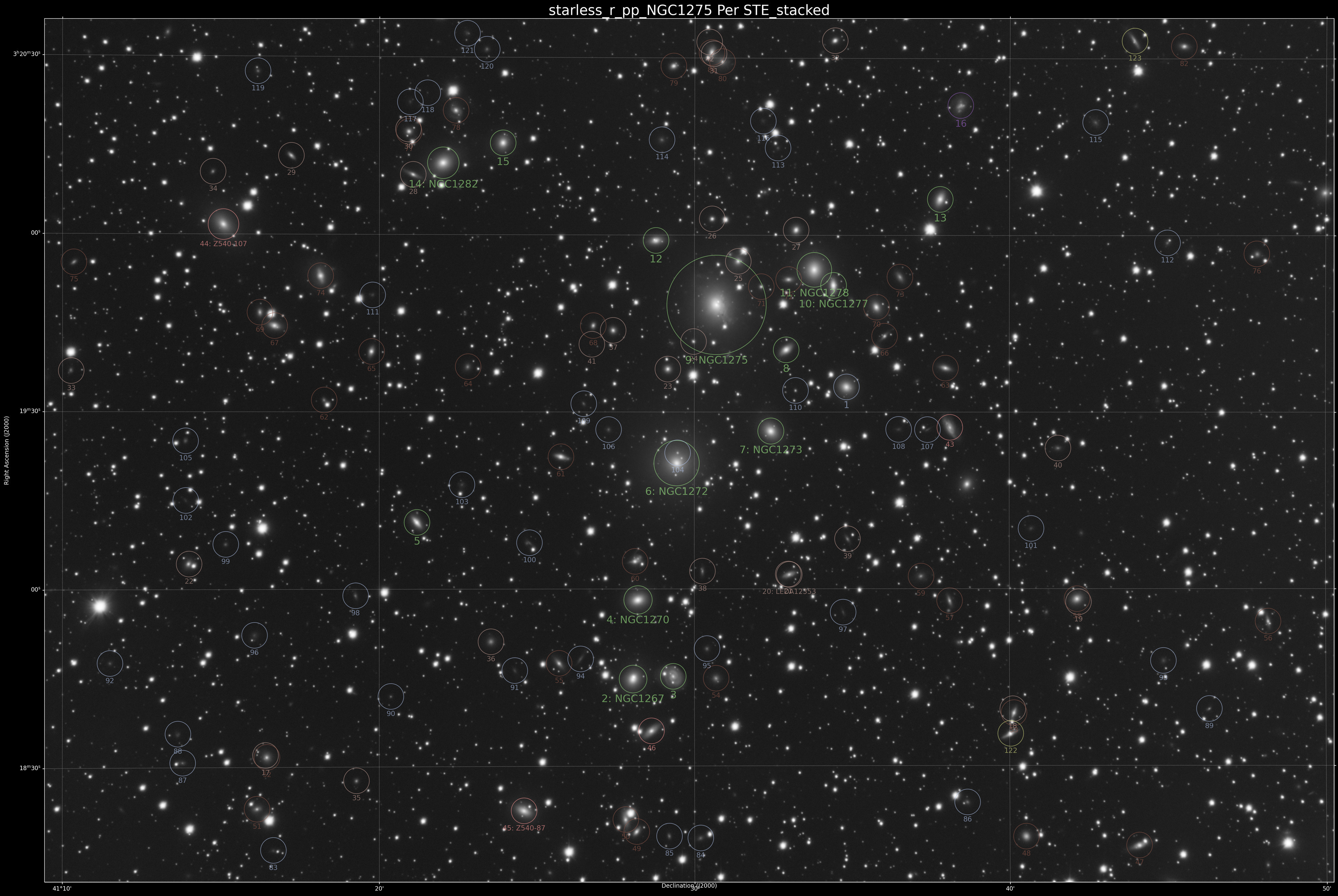

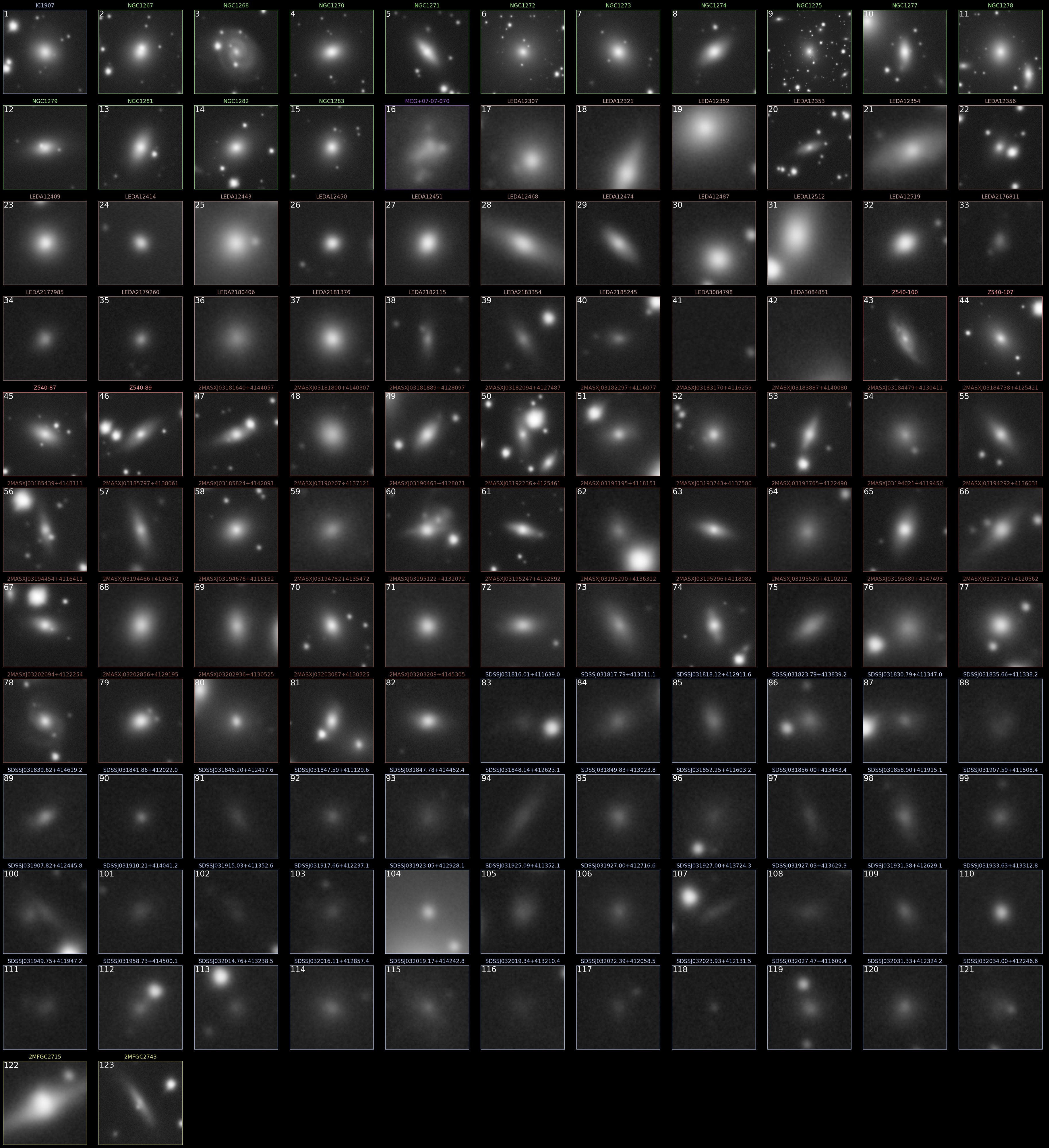

Il n'y a rien d'autre a mettre que le nom de l'objet quand on utilise des fits (tout est dans l’entête)
Ici c'est l'astrométrie de base, pour remettre une image dans le bon sens et pour nommer les objets courants, mais il existe des outils d'astrométrie infiniment plus performant dans Siril :closedeyes:
On peut s'en servir pour trouver des astéroïdes comme des galaxies.
Exemple ici avec le script d'annotation de galaxies, annotation + tableau
ou ici avec l'outil d'annotation, utilisé ici pour trouver les asteroides

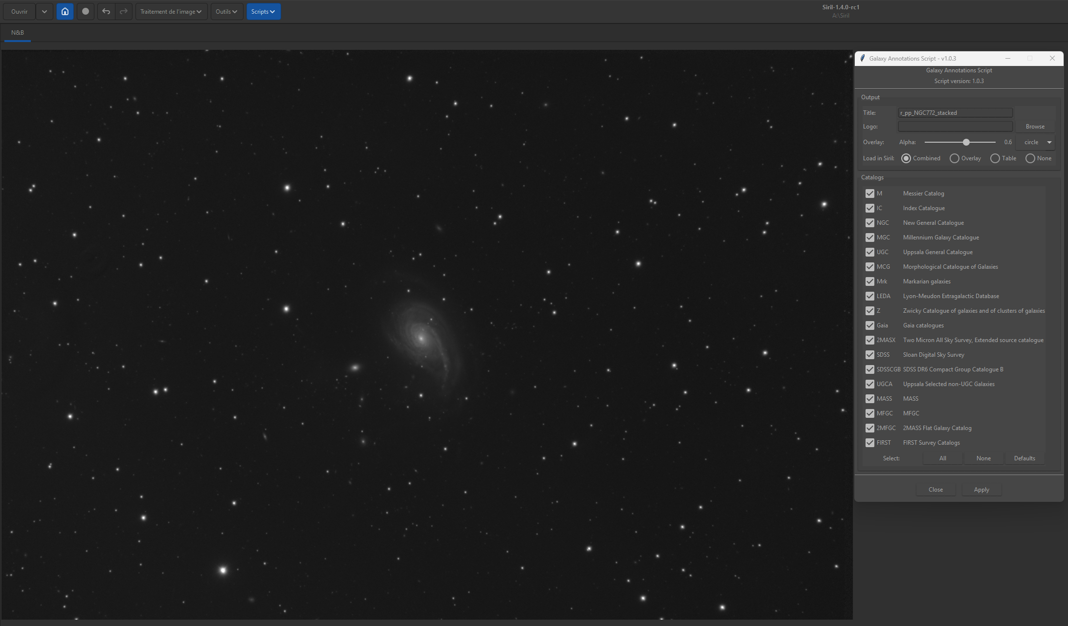

une fois la premiere astrométrie de base effectuée, tu vas dans annotation:
tu peux selectionner la mag limite, ici 22
et choisir parmi les catalogues:
sinon il y a un script de recherche de galaxies dans ton image:
tu coches les catalogues qui t'interessent:

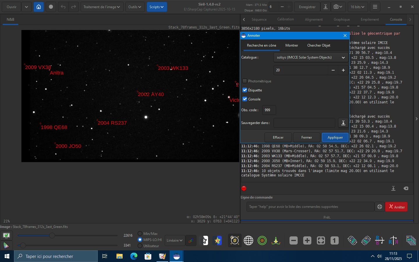

Message par pejive » 28 nov. 2025, 08:48

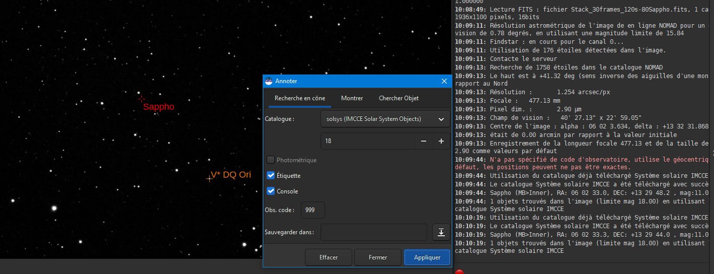

Test sur un astéroïde
:( même avec le code de l'observatoire de Bordeaux-Floirac il pointe à côté
Et pourtant l'heure de l'observation est dans l'en-tête fits
astap donne lui-aussi une position incorrecte, mais il a une excuse: je n'ai pas mis à jour le fichier MPCORB.DAT
:arrow: je me console avec une variable :)
sans doute un coup de bol, car en recommençant il ne la trouve plus ....
Si on lui demande de la chercher, alors il la retrouve :lol:

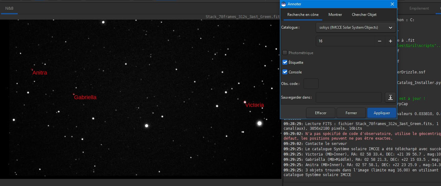

Message par pejive » 28 nov. 2025, 09:32
nouvel essai sur une image du 15 octobre.
Là le résultat est meilleur, les 3 astéroides sont bien positionnés
cissou8
Messages : 112
Inscription : 10 déc. 2022, 17:17
Astrométrie avec Siril
Message par cissou8 » 28 nov. 2025, 09:35
pejive a écrit :
28 nov. 2025, 08:48
Alors, pour les annotations avec l'IMCCE, on recupere juste ce que renvoie l'IMCCE et on affiche... Maintenant, y a une difference subtile entre faire un conesearch (ce que tu montres) et refaire ensuite une recherche sur un objet en particulier. Je m'explique. Quand tu fais un conesearch sur l'IMCCE, tu n'as acces qu'a un nombre de localisations "finies". En effet, savoir depuis un point de la Terre en prenant en compte la parallaxe a la position a une heure donnee de tous les objects dans un endroit du ciel, c'est un sacre probleme. Ils ne proposent donc des resultats que pour un nombre restreint de points sur Terre, a savoir les observatoires IAU. Quand il n'y a pas de code observatoire, on passe le code 500 qui est le repere geocentrique. Meme si tu n'es pas loin de Bordeaux Floirac, il y a peut-etre une difference d'altitude qui peut fausser la parallaxe?
Maintenant, une fois que tu as repere l'objet qui t'interesse, tu peux refaire une query avec son nom. Cette fois ce n'est pas le meme service qui est consulte. Comme tu ne demandes plus qu'un seul objet a une date donnee, l'IMCCE va pouvoir faire le calcul de son ephemeride (probablement le meme genre de calcul que fait ASTAP avec le fichier MPCORB). Il accepte aussi cette fois de prendre en compte les coordonnees precises du lieu ou tu observes (Lat, Lon, Elev). On les passe si on les trouve dans le header. Et donc cette fois, la croix devrait etre plus centree (S'il n'y a pas de probleme particulier avec cet objet).
Je mets le lien d'un tuto que j'ai fait specifiquement pour empiler des asteroides: https://siril.org/tutorials/asteroid_hunting/
Il y a tout ce que je raconte qui est detaille. Dans la section "small tips", tu as aussi une "procedure" pour reporter les donnees fournies par un autre service de ce genre (le JPL Small Bodies) pour voir s'ils calculent mieux la traj.

Message par pejive » 28 nov. 2025, 10:08
Merci @cissou8 pour la doc; je vais potasser çà :)

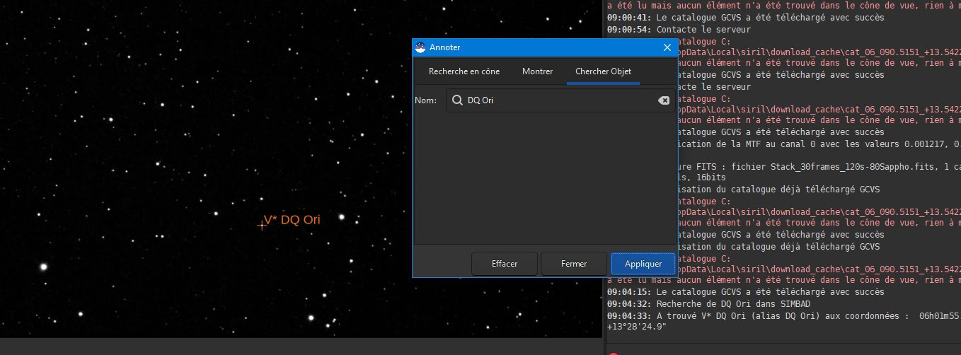

J'ai essayé de lui faire chercher l'astéroïde directement, mais pas réussi à lui imposer de chercher dans les objets du Système solaire...
Et là il me donne l'astéroïde et la variable en prime :think: :lol:

lis bien la doc: https://siril.readthedocs.io/en/stable/ ... em-objects (ou le tuto). Pour chercher les objets du systeme solaire, il faut que tu precises ton type d'objet. La, je pense que a:Sapho, ca doit marcher

cissou8 a écrit :
28 nov. 2025, 10:28
Non il y a un problème ! l'astéroïde est bien dans l'image
:arrow: avec çà il y a un souci avec le stockage des infos dans les catalogues Utilisateur
çà devrait être optionnel; çà l'est peut-être mais je n'ai pas vu de bouton pour çà

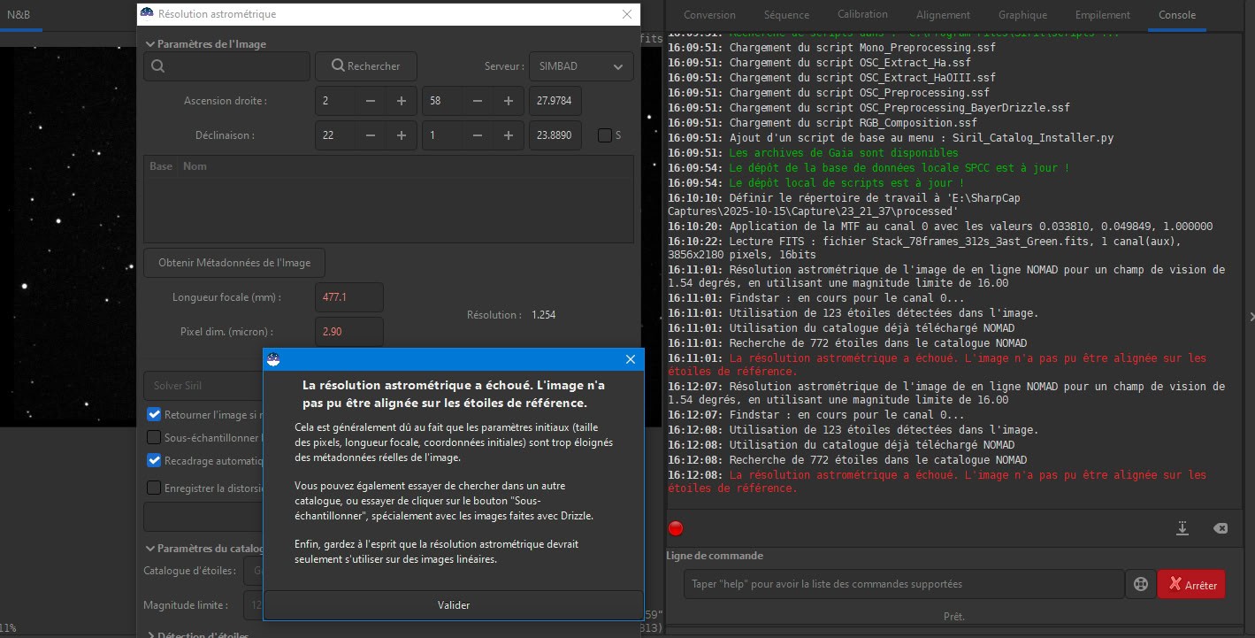

Messages : 11541
Message par pejive » 28 nov. 2025, 11:19
On continue dans le n'importe quoi
Je lui redonne la même image qu'à 9h32...et là l'astéroïde (355)Gabriella ne serait plus dans le champ !
2h plus tôt:
Et si je demande l'astromètrie...elle échoue alors qu'astap a platesolvé sans problème
:whistle:
Messages : 11541
Message par pejive » 28 nov. 2025, 11:37
Je connais un très bon ophtalmo .... :geek:
c'est quoi ces coordonnées absurdes ?????

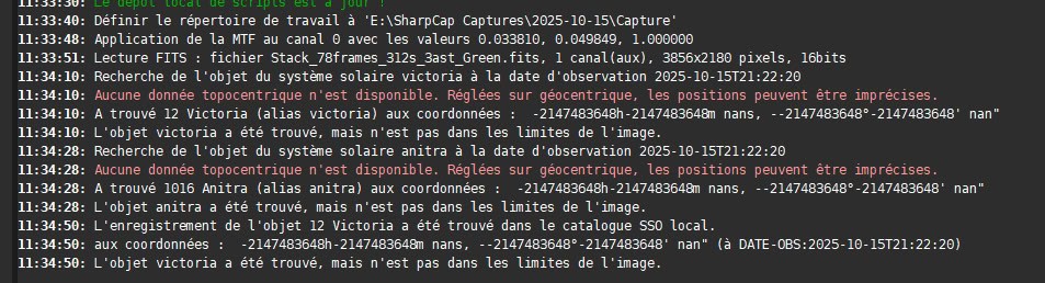

cissou8
Messages : 112
Message par cissou8 » 28 nov. 2025, 11:42
pejive a écrit :
28 nov. 2025, 11:37
C'est l'IMCCE qui a change de syntaxe... pffff..... je regarde le code
cissou8
Messages : 112
Message par cissou8 » 28 nov. 2025, 14:55
pejive a écrit :
28 nov. 2025, 11:37
Ca sera fixe dans la 1.4.0 qui devrait plus trop tarder...

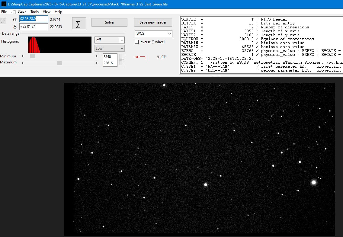

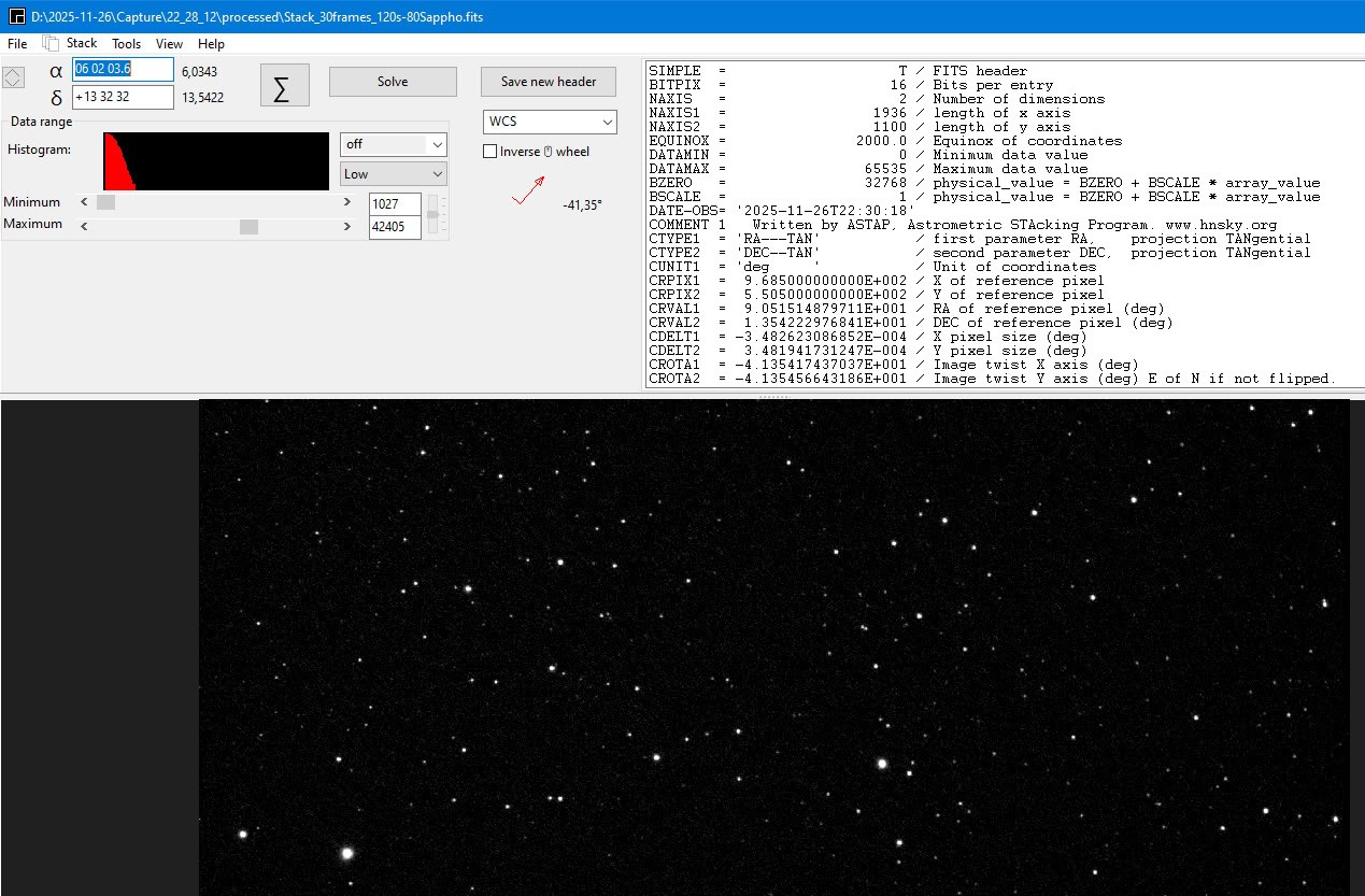

Message par pejive » 28 nov. 2025, 16:16
astap
la même dans Siril
Message par cissou8 » 28 nov. 2025, 16:21
Tu peux me faire passer l'image?
Messages : 11541
Message par pejive » 28 nov. 2025, 16:26
https://www.swisstransfer.com/d/4a465cd ... 80614bc91c
focale garantie 477mm pixels 2.9 microns
cissou8
Messages : 112
Message par cissou8 » 28 nov. 2025, 16:39
Je sais pas ce que tu entends par "focale garantie", mais si je laisse les pixels a 2.9um, il faut que je mette la focale a 662mm pour que ca solve...
Messages : 11541
Message par pejive » 28 nov. 2025, 16:48
Je vérifie si par cas je n'aurais pas pris cette image avec avec la 102/660 :oops:
:arrow: ah! si! désolé
ce qui s'est passé c'est que Siril a mémorisé les paramètres des images que j'ai manipulé en premier et qui elles venaient de la lunette 80/480
cissou8
Messages : 112
Message par cissou8 » 28 nov. 2025, 16:59
pejive a écrit :
28 nov. 2025, 16:48
477mm c'est la focale calculée par astap
Alors je pense pas... Si tu regardes dans les headers de ton image telle que sauvee par astap, tu verras ca:
CD1_1 = 8.819077425550E-006 / CD matrix to convert (x,y) to (Ra, Dec)
CD1_2 = -2.508484349896E-004 / CD matrix to convert (x,y) to (Ra, Dec)
CD2_1 = -2.507975409765E-004 / CD matrix to convert (x,y) to (Ra, Dec)
CD2_2 = -8.642023512129E-006 / CD matrix to convert (x,y) to (Ra, Dec)
Ca, c'est la matrice qui donne les echelles de l'image. Si tu veux trouver l'echelle qu'il a calcule, tu fais racine(CD1_1^2+CD1_2^2) et tu multiplies par 3600 pour avoir le sampling en "/px. Avec les chiffres trouves par ASTAP, ca me donne un sampling a 0.9034"/px. Et si tu fais 206*2.9/662=0.902"/px. Alors qu'avec 477, ca donne 1.254"/px.
Je dis pas que tu as pas rentre 477mm dans ASTAP, mais en tout cas, la solution qu'il donne te rend une focale plus longue.
Je vois que tu as aussi une lulu 102/660, ca peut pas avoir ete shoote avec celle-la?

Message par cissou8 » 28 nov. 2025, 17:00
Ah ben voila, nos messages se sont croises :D
