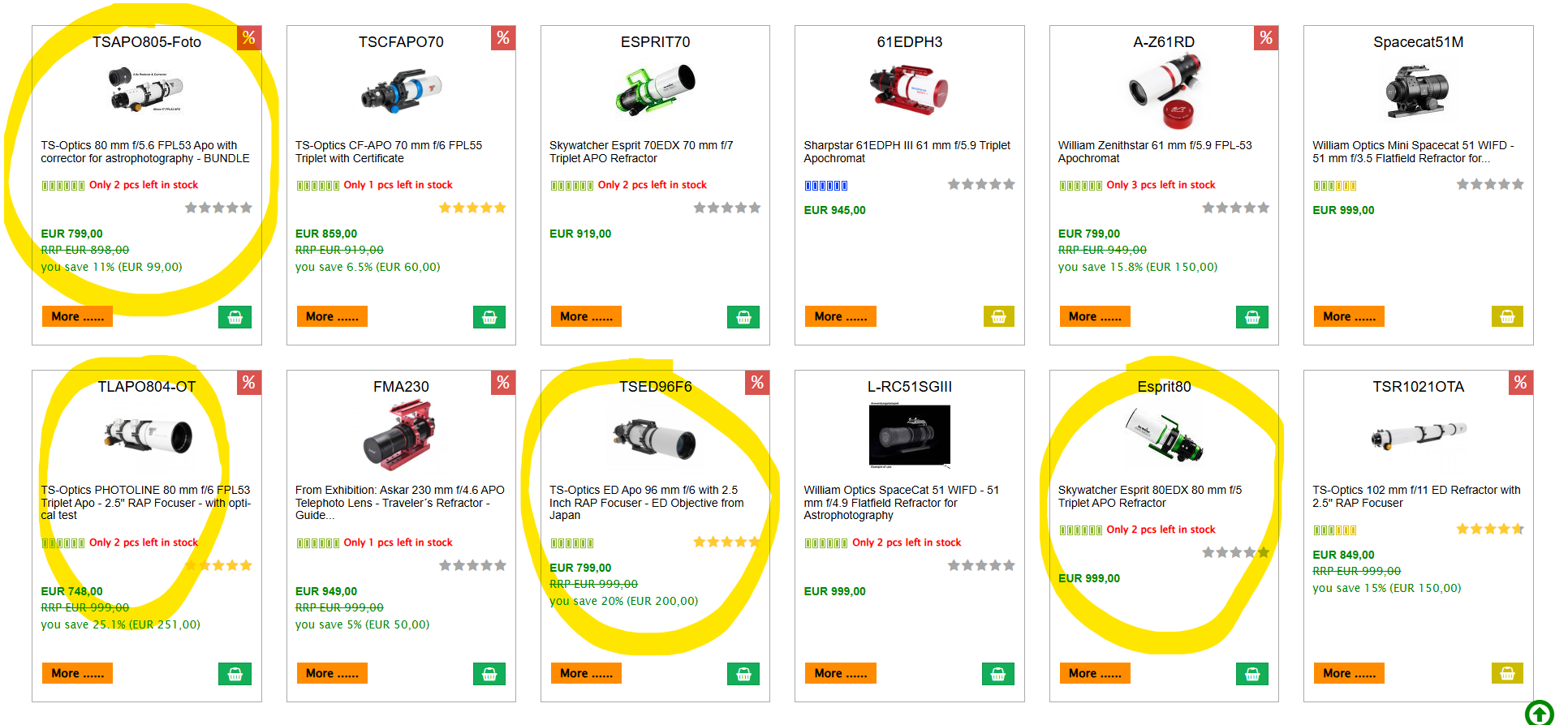

Message par Olivier-Fantasy » 01 déc. 2025, 14:45
https://www.teleskop-express.de/en/cate ... tockOnly=0
Il y a des promos intéressantes, en ce moment !
J'ai la 85/510, verre FCD100 japonais, je l'adore. Elle est aussi en promo, à 899, en ce moment.

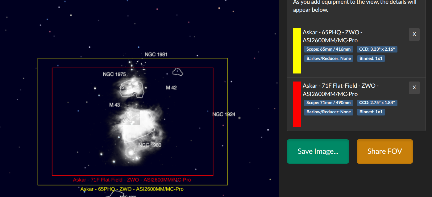

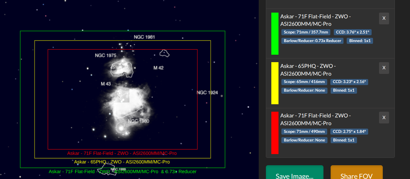

Message par kaelig » 01 déc. 2025, 14:58
Moi, je viens d'opter pour un nouveau setup: Askar 65PHQ + 2600MC.
Je ne voulais pas utiliser de réducteur, de ce fait, j'ai préféré la 65PHQ à la 71F pour avoir le cadrage que j'avais avec ma TS 80/450 avec le réducteur.
La FF65 de ZWO est le clone de l'Askar 65PHQ (c'est le même fabricant).
sans réducteur pour les deux lulus:
Avec le réducteur x0,75, le champs est bien plus grand, mais la résolution passe à 2,12"/pixel
Je ne suis pas fan du réducteur car on retombe sur ce foutu backfocus de 55mm.
Avec mon montage actuel, je ne peux pas l'atteindre, d'où aussi le choix de la 65PHQ

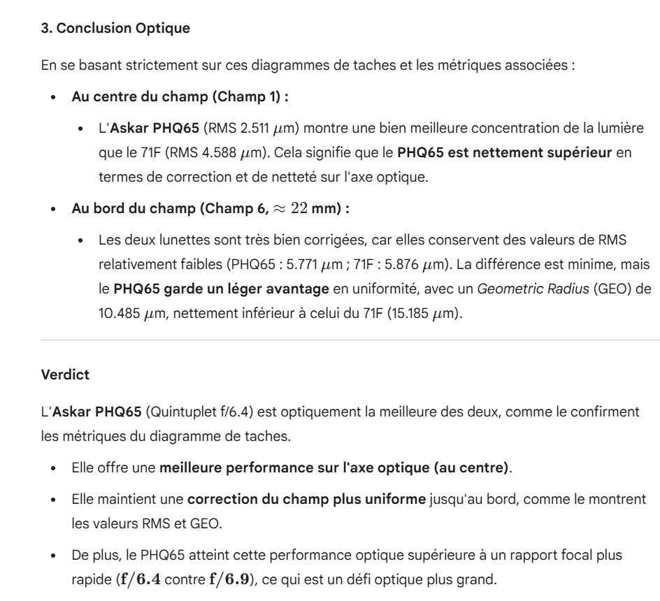

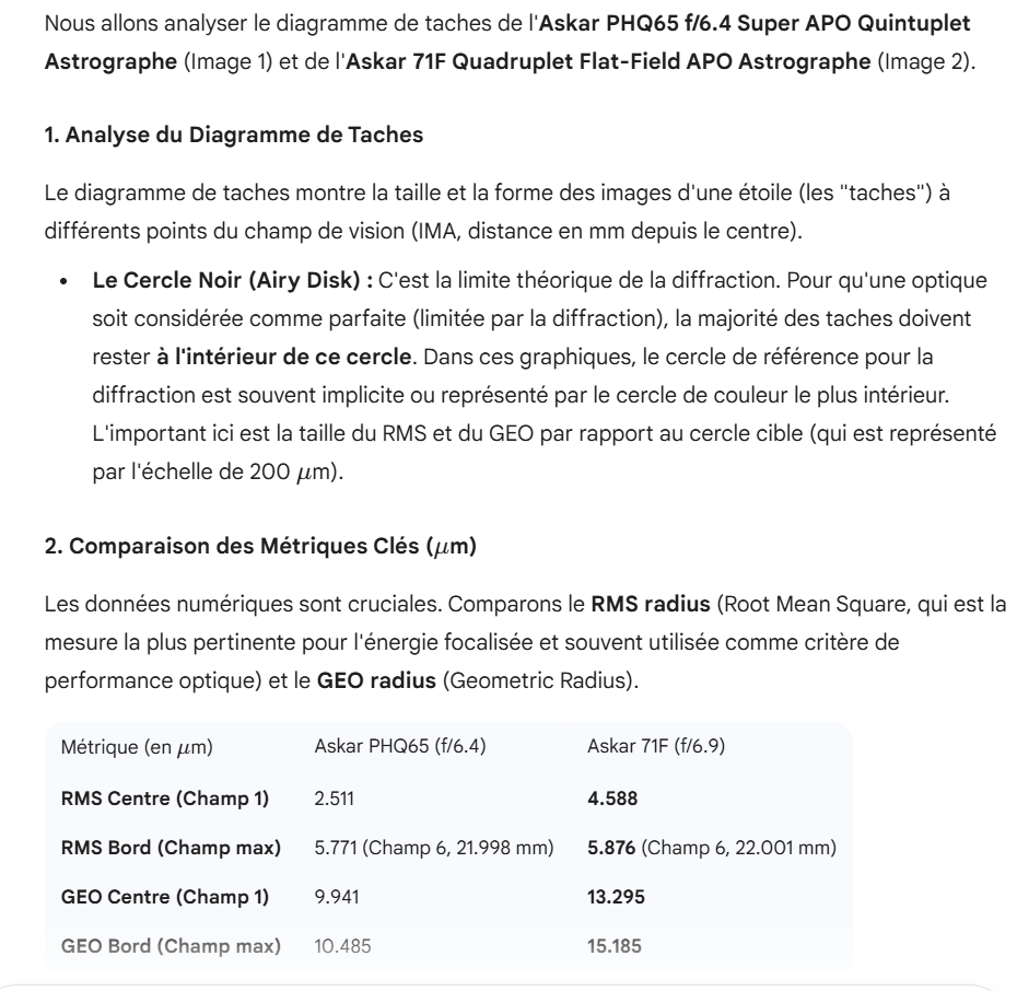

Message par fcouma » 01 déc. 2025, 19:24
Bon, j'ai demandé à Gemini de m'analyser les spots diagrams de la 71F et de la 65PHQ :

Sauf que l'Askar 71F est adaptée aussi pour le visuel et est fournie avec un porte oculaire et 2 oculaires 10 et 20mm
franchement malgré les spots diagrams favorables à la 65PHQ, j'hésite avec la 71F
