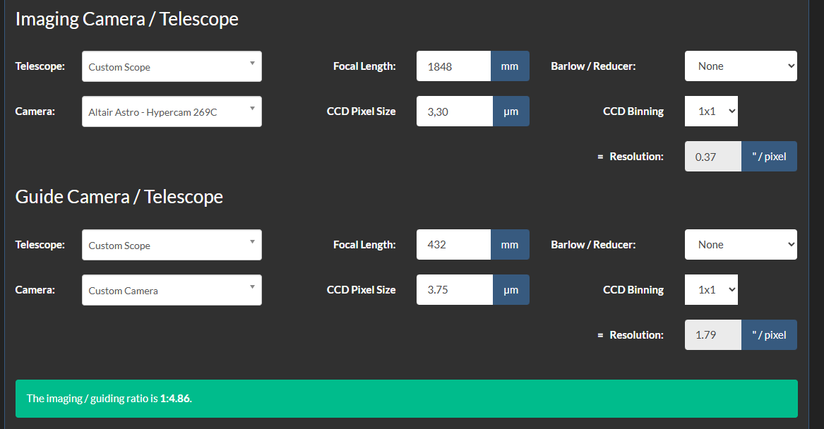

Tu peux faire des comparatifs sur cette page : https://astronomy.tools/calculators/gui ... uitability
Tu indiques la focale de ton instru (1848), la caméra utilisée (269 ?), et idem pour le guidage...
Le bandeau reste toujours vert en bas, donc la couleur n'est pas une indication
On dit qu'il faut avoir un ration "entre 2 et 4"...
Ratio de 1:3
Et on lit aussi que les OAG sont mieux pour les longues focales (si on arrive à les faire fonctionner !
) vu qu'ils permettent d'approcher le ration de 1:1...
Bref, au début je me tenais "entre 2 et 4", et maintenant, j'essaie de viser "moins de 2" (sans aller forcément jusqu'à 1).

A la limite, je vois que tu as une lunette de 72/432 : elle pourrait te faire le guidage du Cassegrain, si tu trouves le moyen de la fixer dessus ! (sans le réduc x0.8)
Il faudrait juste trouver une cam de guidage avec des pixels plus petits. Là, tu es à 3.75" d'après Svbony !! Je ne sais pas pour quel instrument c'est prévu, mais ça doit être très balèze ! Cela te met à presque 5 de ratio !...
Avec une cam de guidage habituelle, les pixels sont de 2.9"... ce qui te mettrait à 1:3.76 de ratio... donc, limite mais ça passe encore (si tu images avec la 269, sur le Cassegrain).
