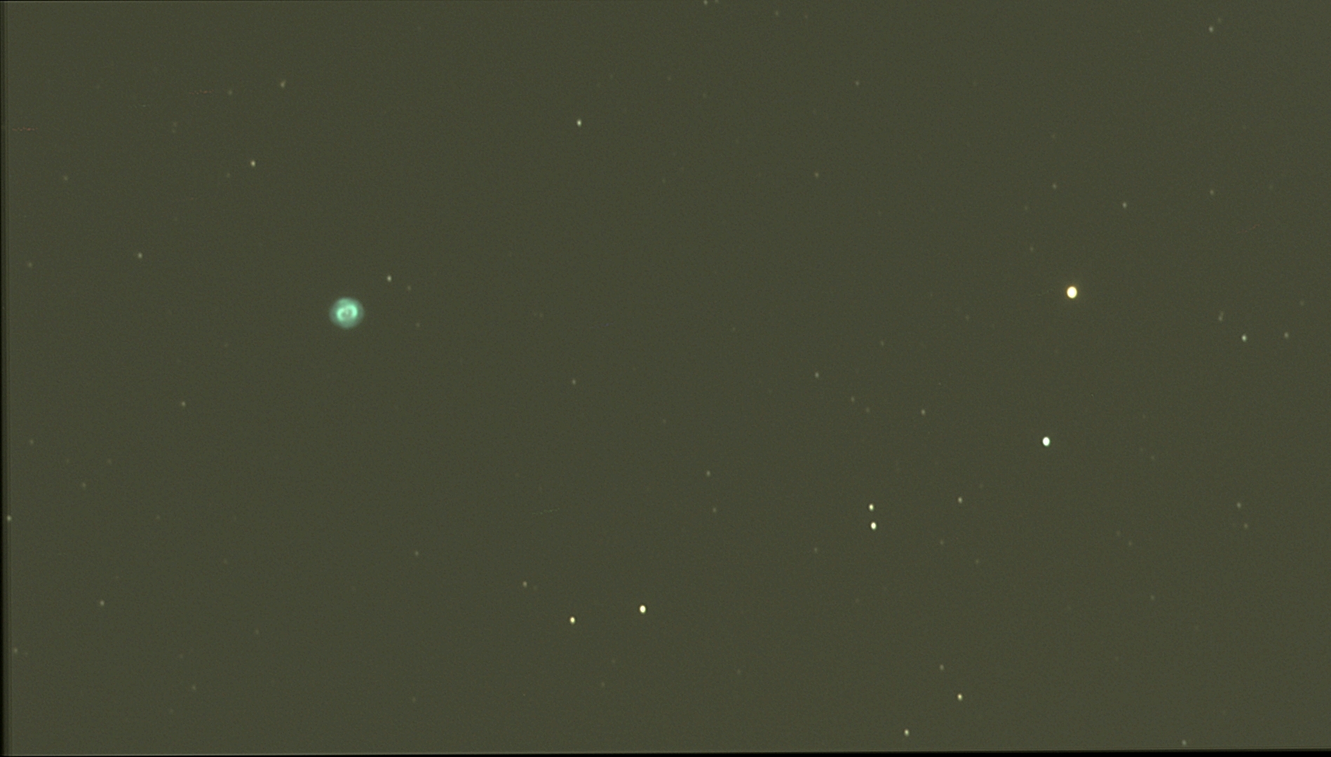

En milieu de cette semaine qui vient de s'écouler, j'ai pu recommencer à "photographier" NGC 7662 avec ma toute nouvelle caméra.
Le constat est sans appel.
Avec ma GPCAM3 385MC, la nébuleuse apparaît bien verte.
Donc, rien à voir avec la caméra Zwo Asi 120 MC mini qui, elle, tirait plutôt vers le bleu, pour ce qui est du même objet.
Bien que cela ne soit pas encore parfait, je trouve le résultat plus flatteur par rapport à avant.
la nébuleuse NGC 7662 dans la constellation d'Andromède
Temps de pose : 4,8s
Gain : environ 3300
Live Stacking : 17 frames avec un temps d'exposition total de 81s

la 385 a encore frapée. bien réussi.
Lambda
Messages : 1529
Nouvelle version de NGC 7662
Message par Lambda » 23 nov. 2019, 11:55
Guillaume, c est vraiment un bon résultat!
Peux tu nous montrer stp une pose unitaire?
En 4.8 sec, je suis curieux de voir le signal dispo....

Ouiii, on monte en détails. C'est quand même bien les poses courtes sur ce genre d'objet...

Cette couleur verdâtre est un problème de balance des blancs facile à résoudre.
Votre logiciel de capture a sûrement cette option, mais si vous le souhaitez, vous pouvez équilibrer les couleurs ultérieurement avec n'importe quel programme de retouche d'image.
Ensuite, vous verrez la couleur réelle de l'objet.
En tout cas c'est une excellente photo avec beaucoup de détail

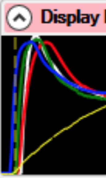

Pour ce faire on regarde en parallèle le mini-histogramme d'affichage (Mini display histogram) qui se trouve à droite
Le but est d'aligner les "bosses" rouge, verte et bleue dans ce mini histogramme, en retouchant les curseurs RVB.
Dans l'exemple de mini histogramme ci-dessus, on peut voir que de gauche à droite se trouvent la bosse bleue, puis la verte, puis enfin la rouge.
Ca veut donc dire que l'image, telle qu'elle s'affiche à l'écran
- manque de bleu
- a trop de rouge
On va donc baisser légèrement le curseur rouge, et regarder si la bosse rouge dans le mini Display Histogram se décale vers la gauche. Attention, l'histogramme LiveStack n'est pas modifié par ces ajustements, seul l'affichage (et donc l'histogramme d'affichage) l'est. A force, on va réussir à aligner cette bosse rouge avec la verte.
Une astuce pour faire de mini ajustements: cliquer juste au-dessous du curseur, ce qui le fait bouger d'un cran vers le bas à chaque clic.
On procède de la même façon pour le bleu que l'on souhaite remonter dans cet exemple.
A la fin, on obtient une image avec une bonne balance des blancs.
Attention : comme on a procédé à des ajustements de couleurs, pour sauver le stack tel qu'il s'affiche, il faudra faire un "save exactly as seen" du stack afin de sauver le résultat équilibré en couleurs.

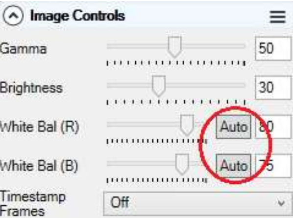

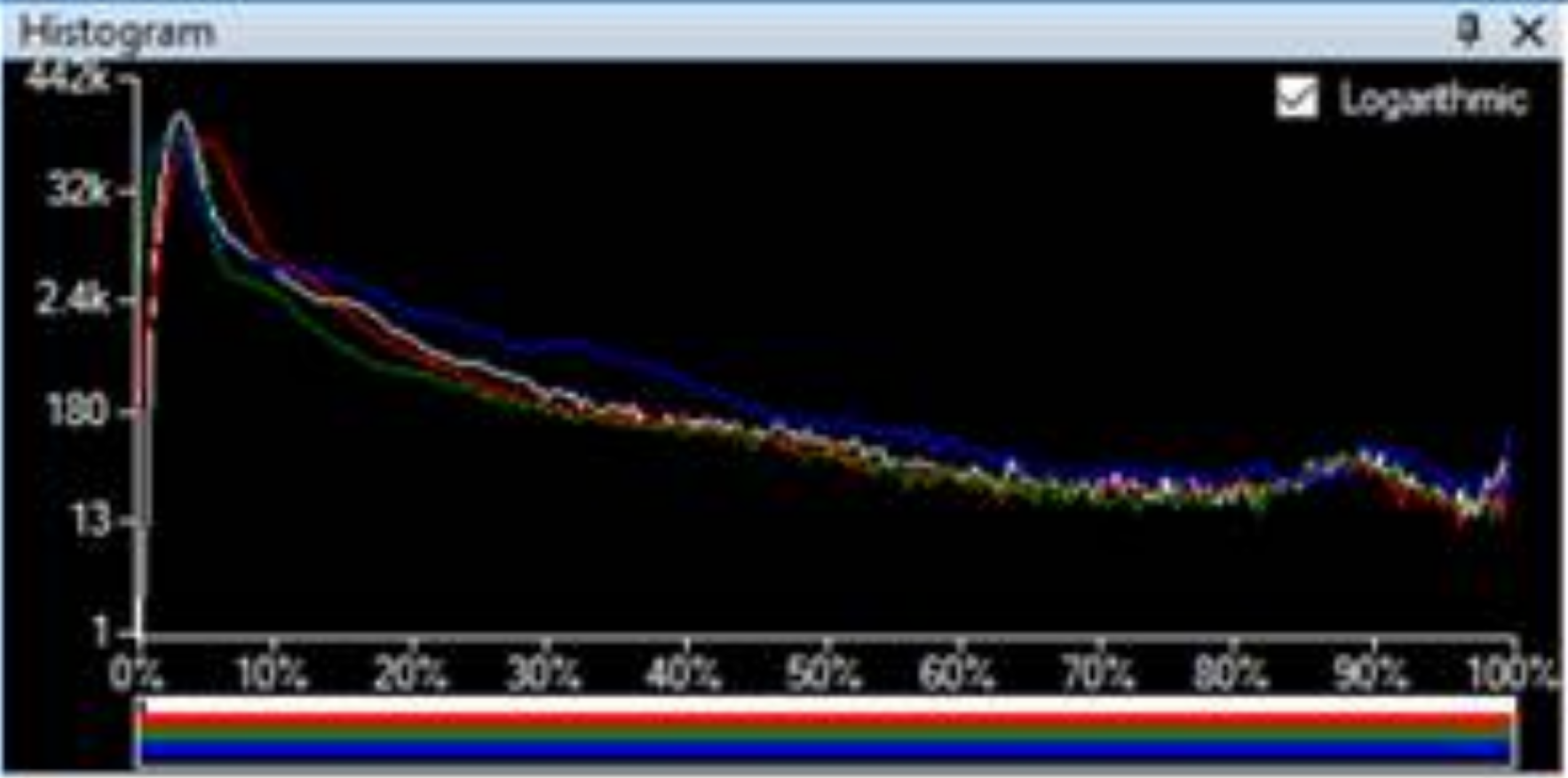

2. La méthode Astrojedi (toute version de Sharpcap)
Hors du livestack, afficher l'histogramme général.
On peut directement voir les déséquilibres de couleurs de ce que capture la caméra.
Pour le régler, on se rapporte aux réglages présents dans les Image Controls à droite
Par exemple, pour les ZWO, on va souvent trouver deux réglages : un pour le rouge, un pour le bleu.. mais pas pour le vert.
Important: décocher "Auto" dans les deux cas car les caméras ont du mal à équilibrer automatiquement les images astronomiques.
Ensuite, on règlera chaque curseur de façon à aligner les "pics" dans le grand histogramme, comme pour la méthode LiveStack, mais peut-être de façon plus confortable car l'histogramme affiché est plus grand.

Je vais de ce pas désactiver les fonctions Auto de White Bal (R et B)
Guillaumedu59
Message par Guillaumedu59 » 23 nov. 2019, 17:41
J'ai essayé de le faire, mais visiblement, je ne peux pas.
Dans Wihite Balance, il n'y a juste que le bouton Adjust.
Là, je ne comprends plus rien.
Si je joue avec la balance des blancs, je vais faire n'importe quoi.
J'aurais du acheter une monochrome.
Cela aurait été beaucoup plus simple.

Guillaumedu59 a écrit : ↑
23 nov. 2019, 17:41
C'est ta caméra qui ne propose que ce mode, j'imagine. Ca dépend des pilotes et des constructeurs. Il faudrait déjà comprendre ce que fait ce bouton Adjust (probablement un mix qui pousse le rouge d'un côté, le bleu de l'autre, sans toucher au vert).
Sinon, il te reste donc la méthode Steph si tu veux rester en temps réel.
