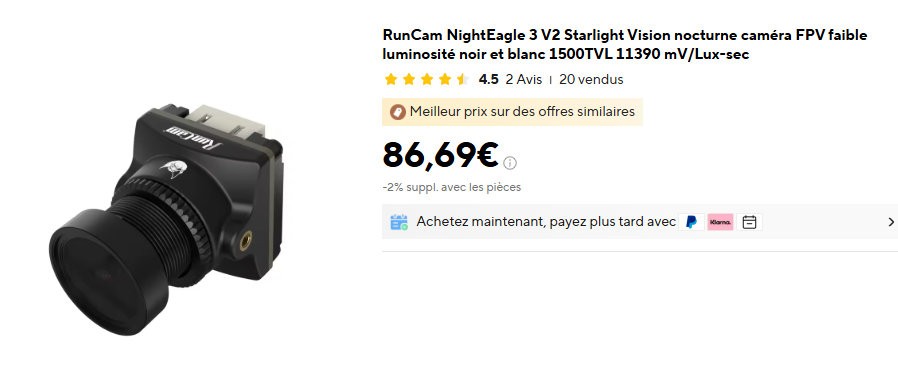

vraiment pas cher, mais çà se branche comment ces trucs là ? :think:
j'ai trouvé ce manuel, mais c'est de l'hébreu pour moi :mrgreen: apparemment il faut des circuits annexes;
on récupère la vidéo où ??

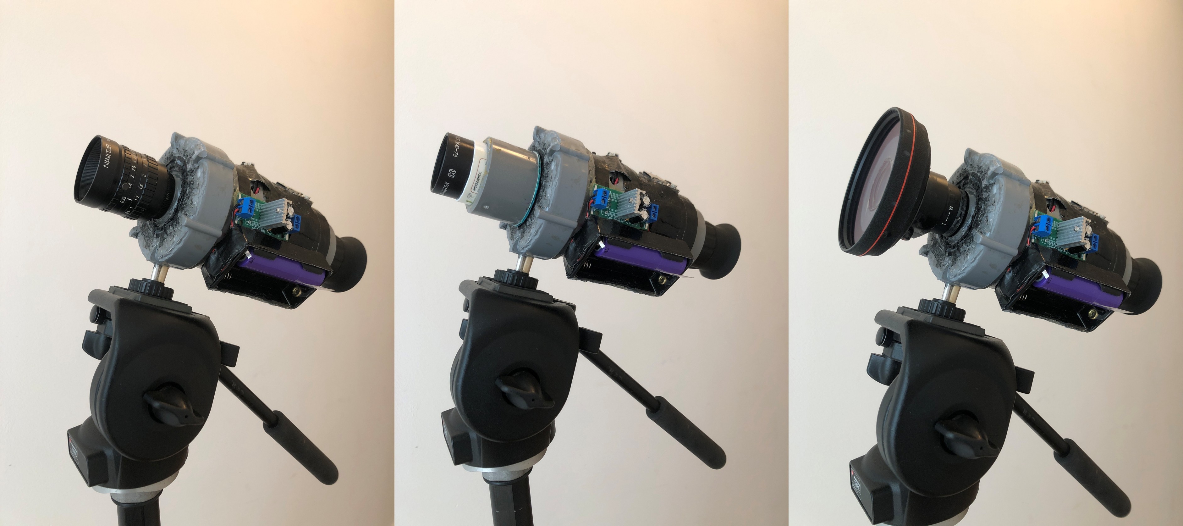

Ici, une petite photo de "famille" complète (je vous en avais montré plus haut une partie) du Guizmo avec ces divers objectifs. Tout est standardisé en monture C.... Marre de bricoler des trucs improbables à chaque acquisition d'un caillou "bizarre". Avec le petit capteur de la Runcam, c'est plutôt bien adapté et on trouve une tripotée d'objectifs monture C rapides ou customisables facilement pour passer en monture C. On arrive à faire facilement du plan rapproché, avec ce petit capteur, dès qu'on grimpe à quelques dizaines de mm de focale.
Bref, franchement, actuellement, c'est ce qui colle plus avec ma philosophie perso liée à la pratique AVA.
Une poignée de petits cailloux au fond de la besace, un trépied léger avec le Guizmo dessus (aller 3 kg à tout cassé au total), un coin de ciel clair et c'est parti.
Ce qui devient limitant ici es la qualité du ciel à disposition.... mais avec un setup rikiki comme ça, ça s'embarque en WE, vacances sous de meilleurs cieux sans y penser.
De gauche à droite:
- LOMO 35mm/1.2
- Computar 8mm/1.4
- Navitar 25mm/0.95
- un "No Name" 8mm/0.8
- une espèce de "grand angle" (environ 3mm équivalent) bricolé en collant à l'epoxy un petit objo 3.5mm/1.4 sur la lentille divergente avant d'un "convertisseur" chinois :mrgreen:
et monté sur la caméra, le Navitar 50mm/0.95
Avec cette façon de faire, je ne me pose plus de question, et dès que je tombe sur un objo ayant un backfocus suffisant, je prends, (si en C mount direct, parfait, sinon, avec un spacer C mâle à 3 francs six sous et un peu de plomberie, je me fais ma propre monture C). ça offre un foultitude de possibilité.
À la nuit, je ferais une séquence de prise de vu successive avec ces cailloux.

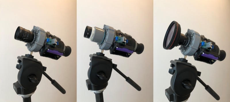

Un exemple rapide d'addition prévue d'un futur membre à cette "famille.
Un objectif venant d'un ancien monoculaire de vision nocturne soviétique (un T3C-2 gen 1): 100mm/2
un peu de PVC, epoxy, le spacer mâle mentionné ci-dessus et roulé jeunesse....
Le système de mise au point hélicoidal est déjà inclus d'origine.
Un truc facile à adapter.
