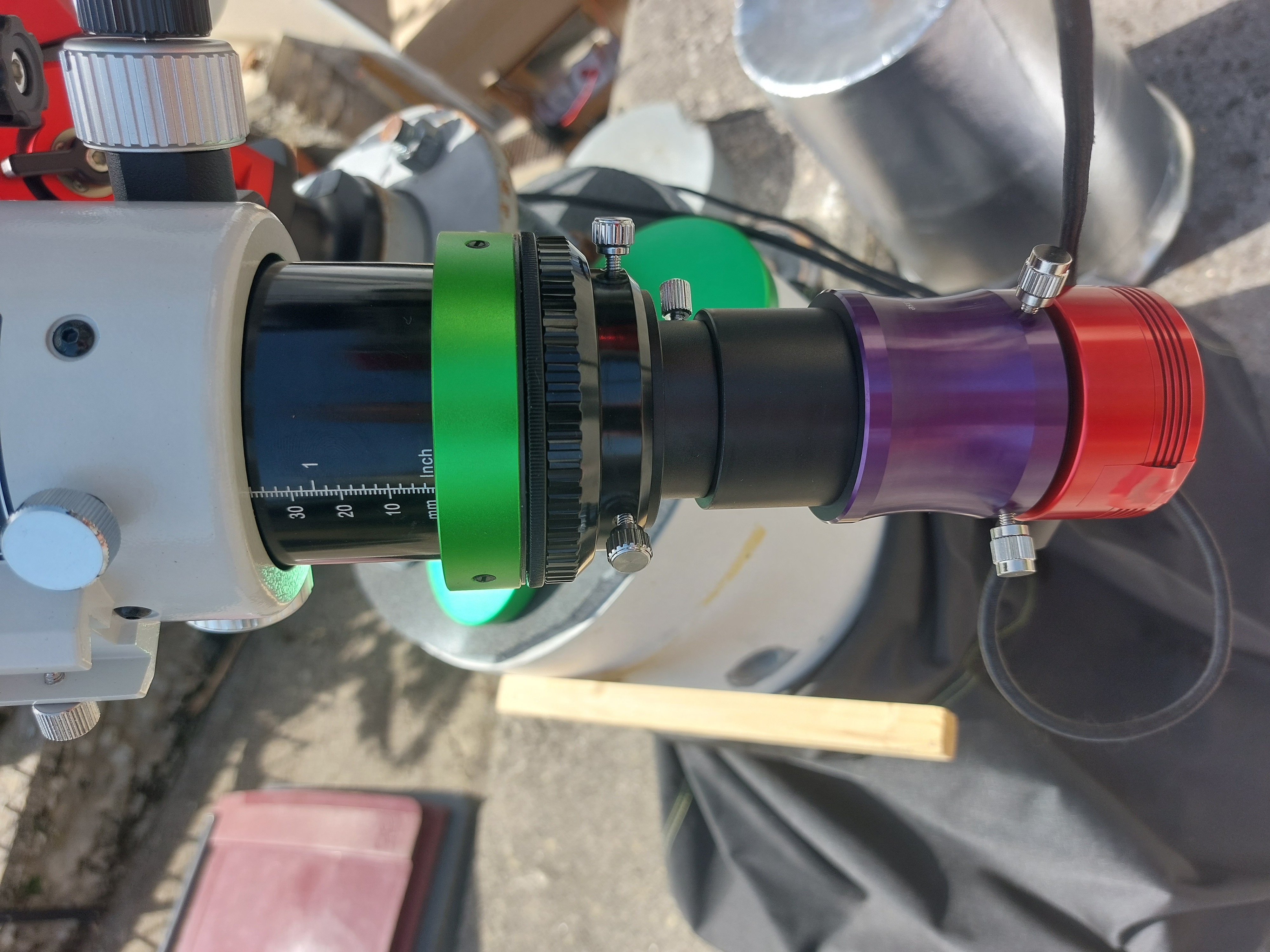

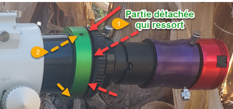

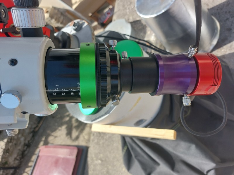

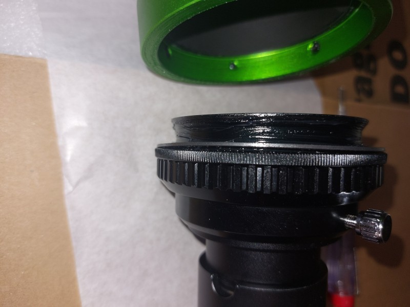

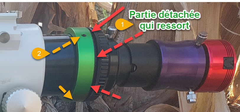

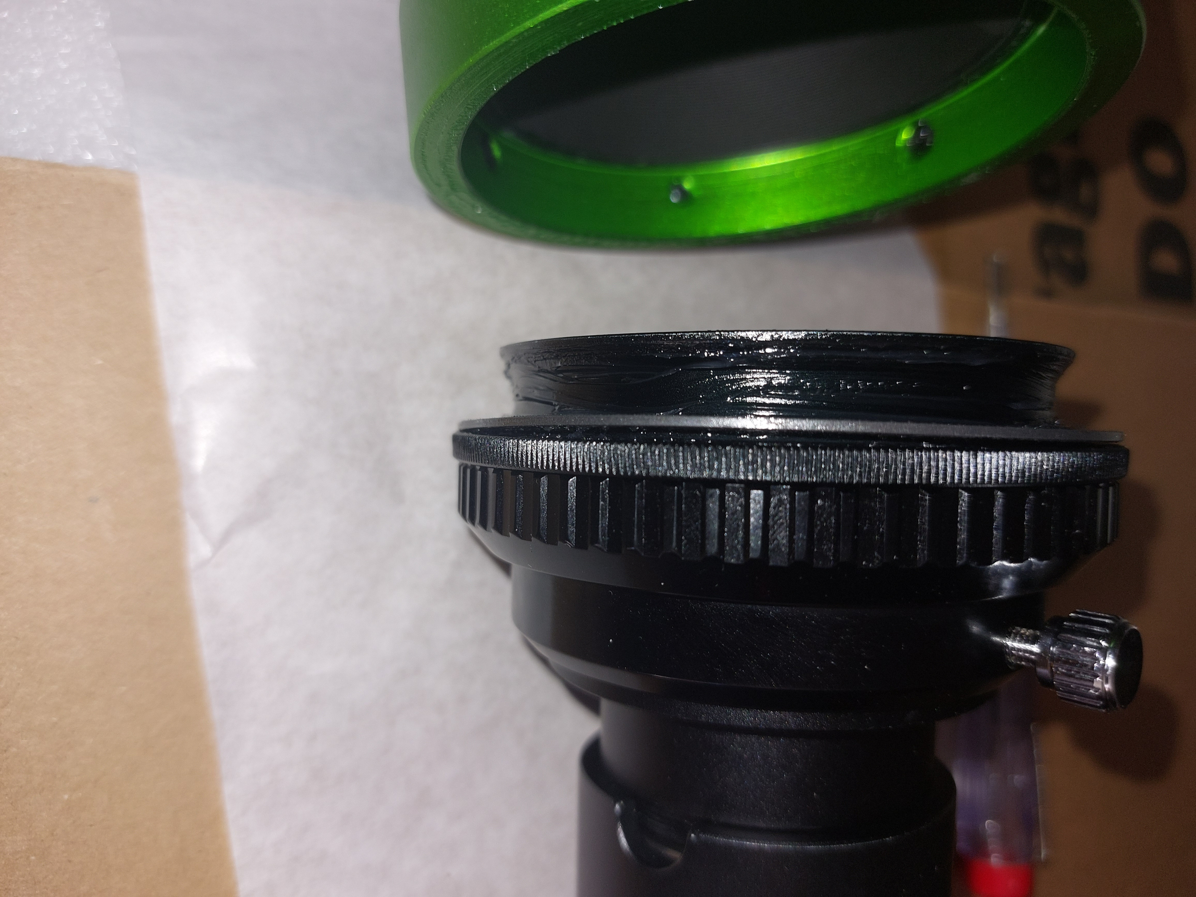

Aujourd'hui j'ai faillit avoir un gros pépin avec mon EVOSTAR 80EDX (toute neuve)
Au niveau du rotateur intégré (grosse bague verte) ce qui est à droite à commencé à ce détacher ... purée si mon filtre Antlia Cak et la 183 mm étaient tombés y'en avait pour bonbon ... comment j'ai flippé
dedans c'est tout graissé
J'ai réussi à la remettre en desserrant les 3 vis (2 sur l'image) en renfonçant le tout puis resserré les 3 vis (qui à priori bloquent la bague ... incurvée à l'intérieur, qui était sortie)
Est ce que ça c'est desserré / travaillé à cause de la chaleur ?
En tout cas je sais pas si quelqu'un a eu le soucis mais ça craint leur système ! ça tient qu'à un fil le reste du chemin optique !
1ere photo ==> Etat normal
2eme photo ==> Etat avec gros soucis

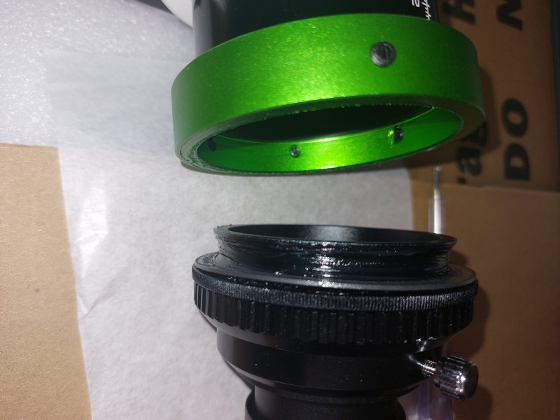

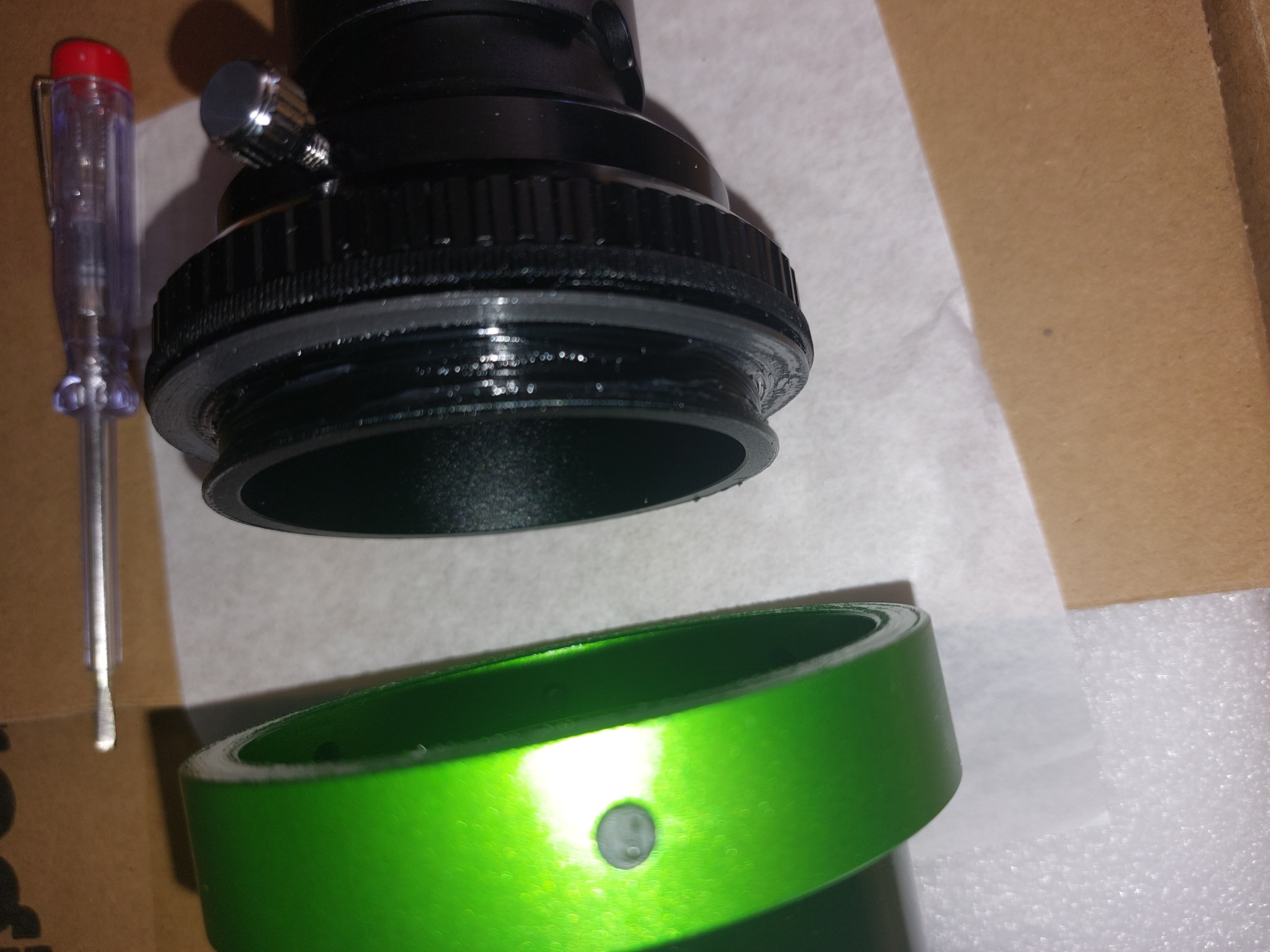

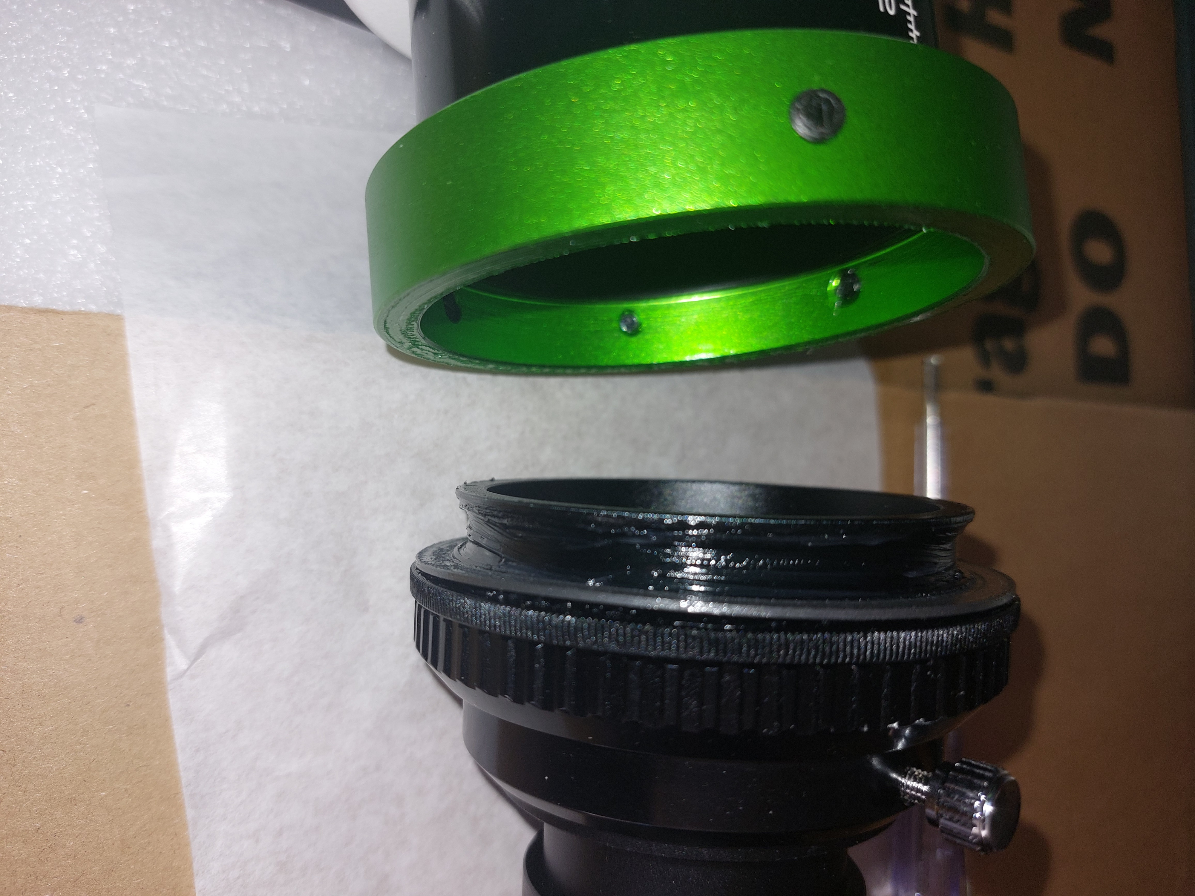

bah moi il s'enlevait carrément , c'est comme ca que j'ai pu voir le systeme de ''pseudo fixation' a l'intérieur
... donc tout mon chemin optique aurait pu se faire la malle ..

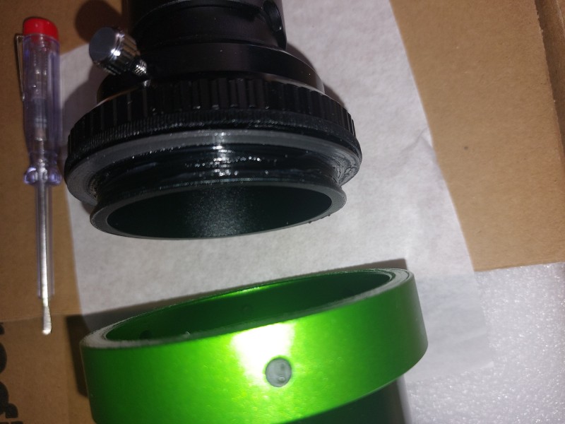

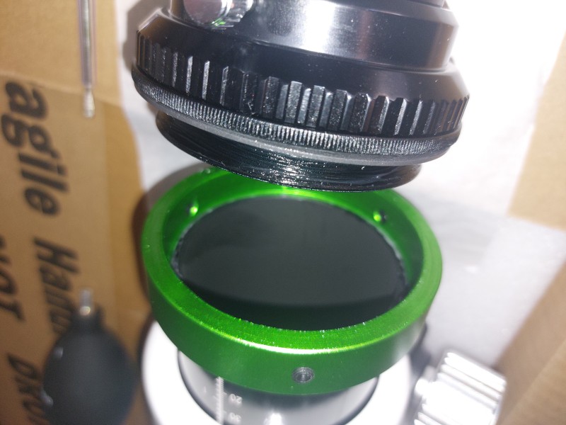

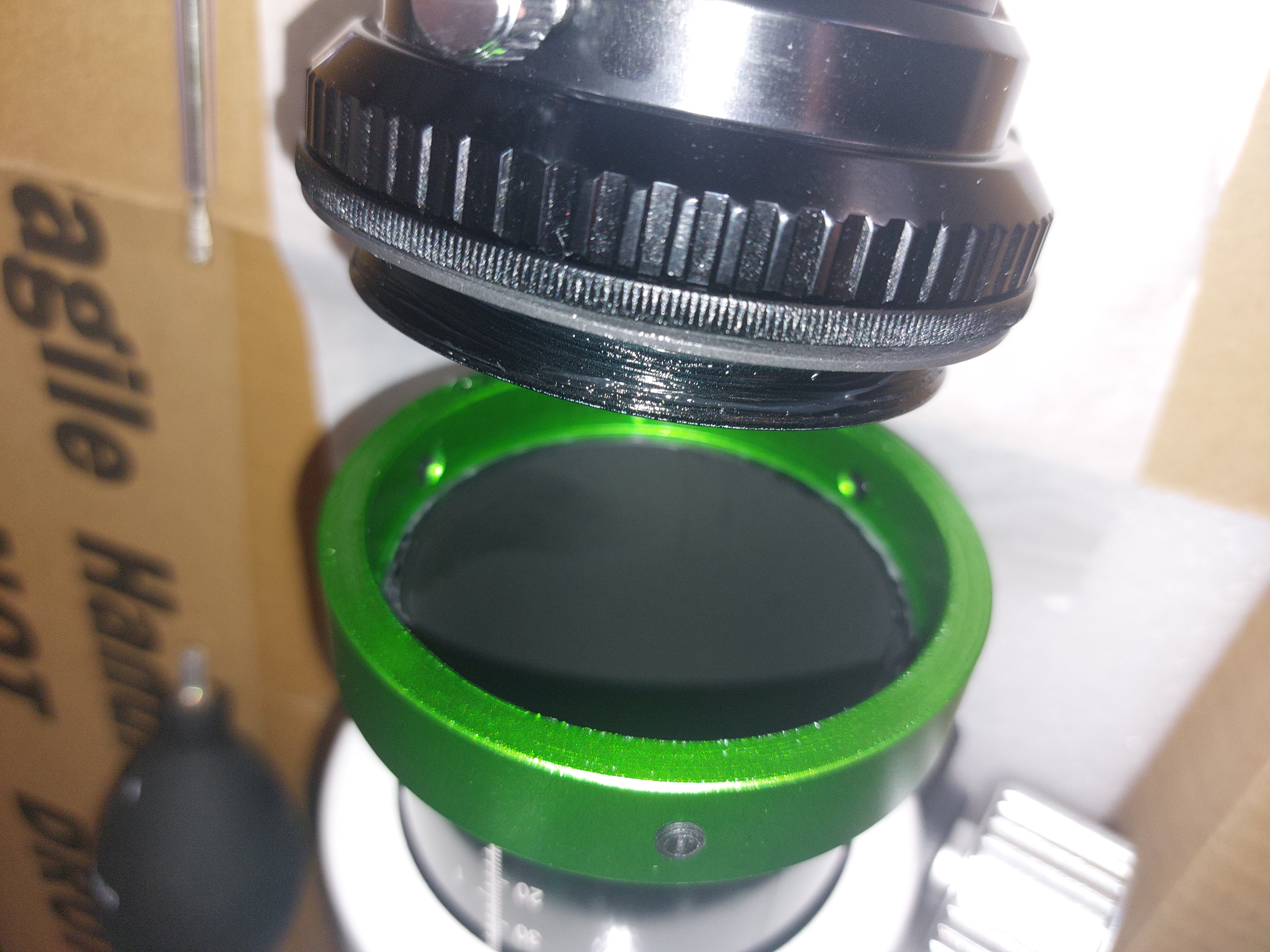

Soucis sur EVOSTAR 80EDX ( meme systeme de fixation sur d'autres modeles)
Les images du système de rotateur intégré qui s’est partiellement désassemblé sous le poids normal d’une ASI183 + filtre Antlia CaK. La bague de retenue interne semble s’être dévissée
