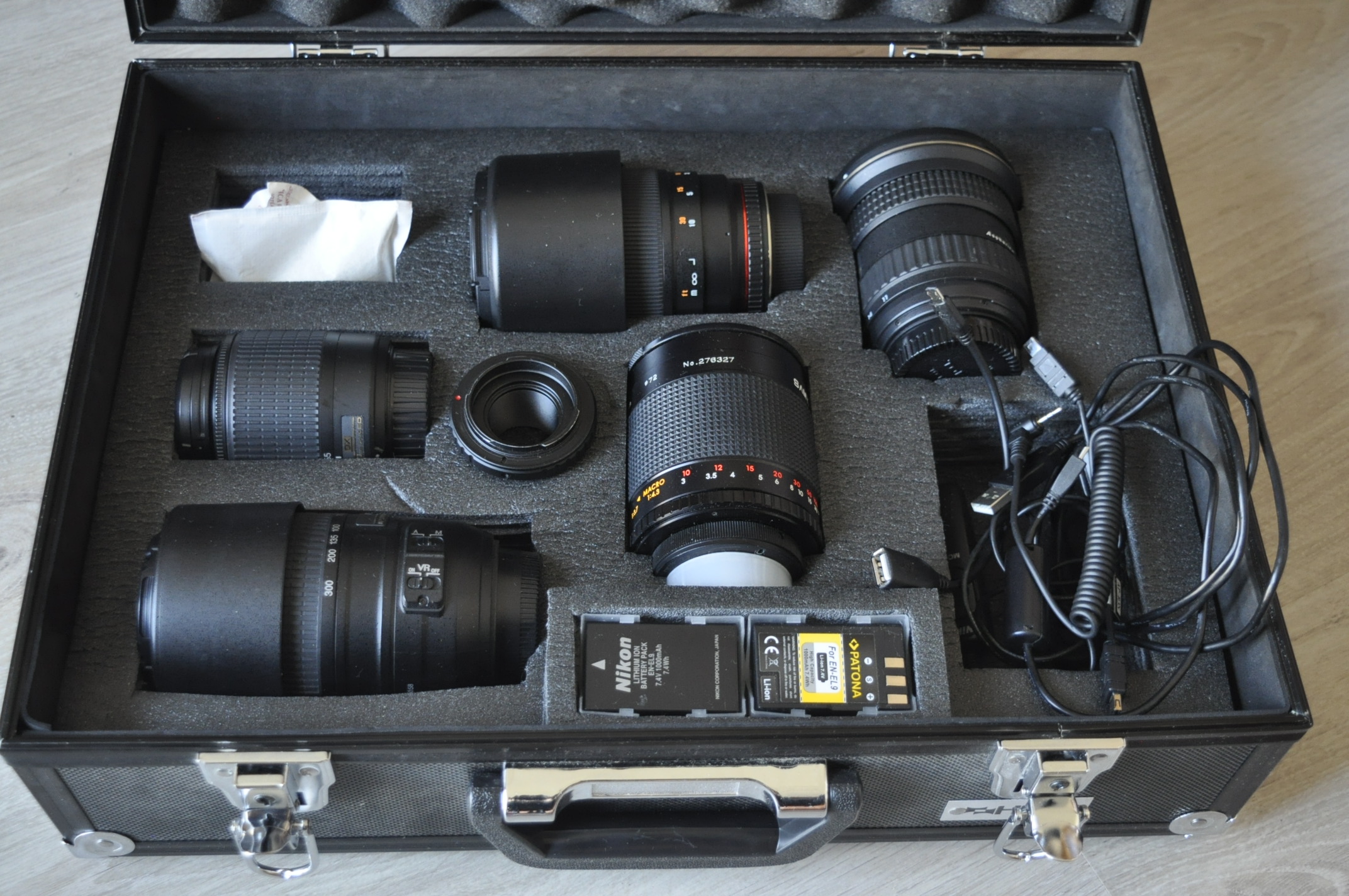

Voilà le contenu de deux valise ; celle "PHOTO" , n'a rien à dire, en photographie, je me débrouille assez bien depuis ...des dizaines d'années !
Pour la valise "CAPHARNAÜM" , comme , je le dis plus haut, on devait trouver les bricoles utiles !

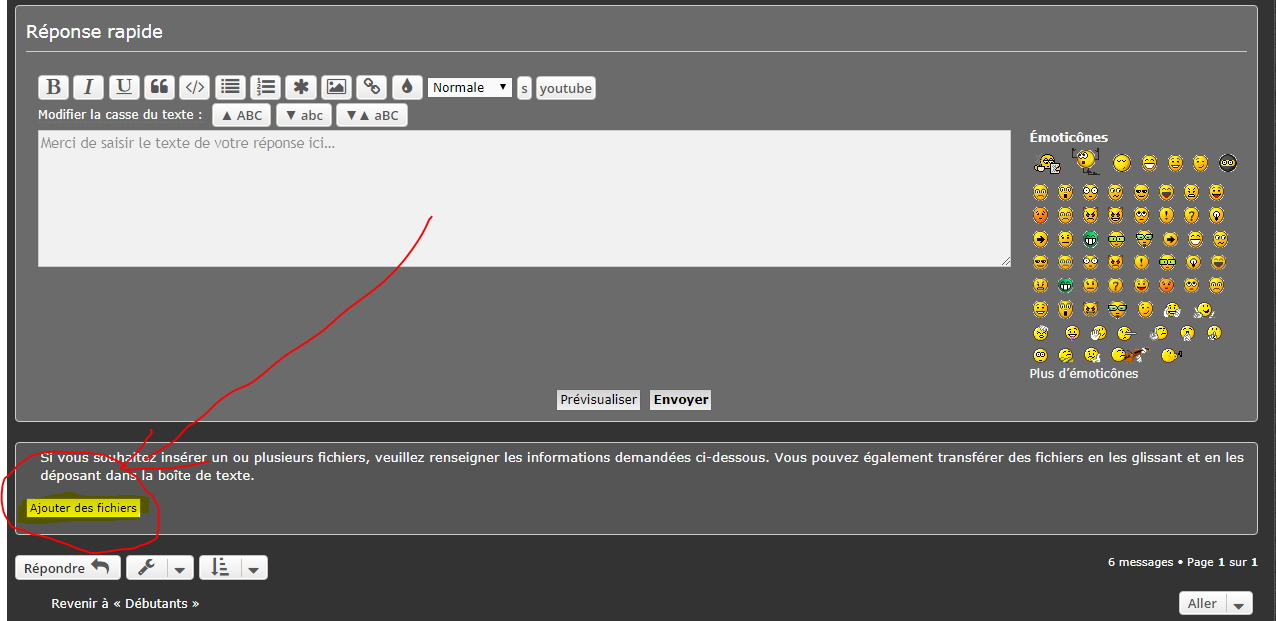

dans "réponse rapide" tu as en dessous de la case blanche "ajouter des fichier".
Plus qu'à aller les chercher dans ton disque dur, les ajouter et elles vont se télécharger dans la réponse rapide. Tu peux aussi prévisualiser avant de publier.

Et pourquoi , je n'ai pas "ajouter des fichiers" mais "Add files" ? !

vous avez donc comme cités plus haut la valise "PHOTO" et la valise "CAPHARNAÜM" où je vais vous sortir quelques objets qui devrait peut-être faire l'affaire .

regardes tout en haut de la page, les Créateurs (^^) du site proposent plusieurs langues

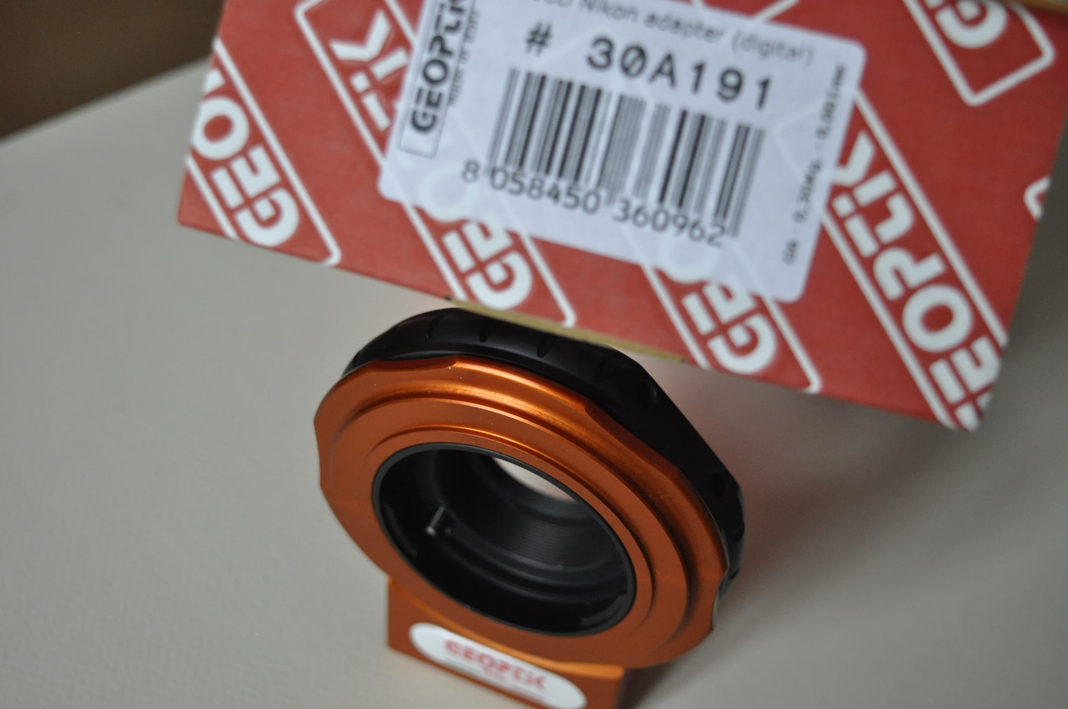

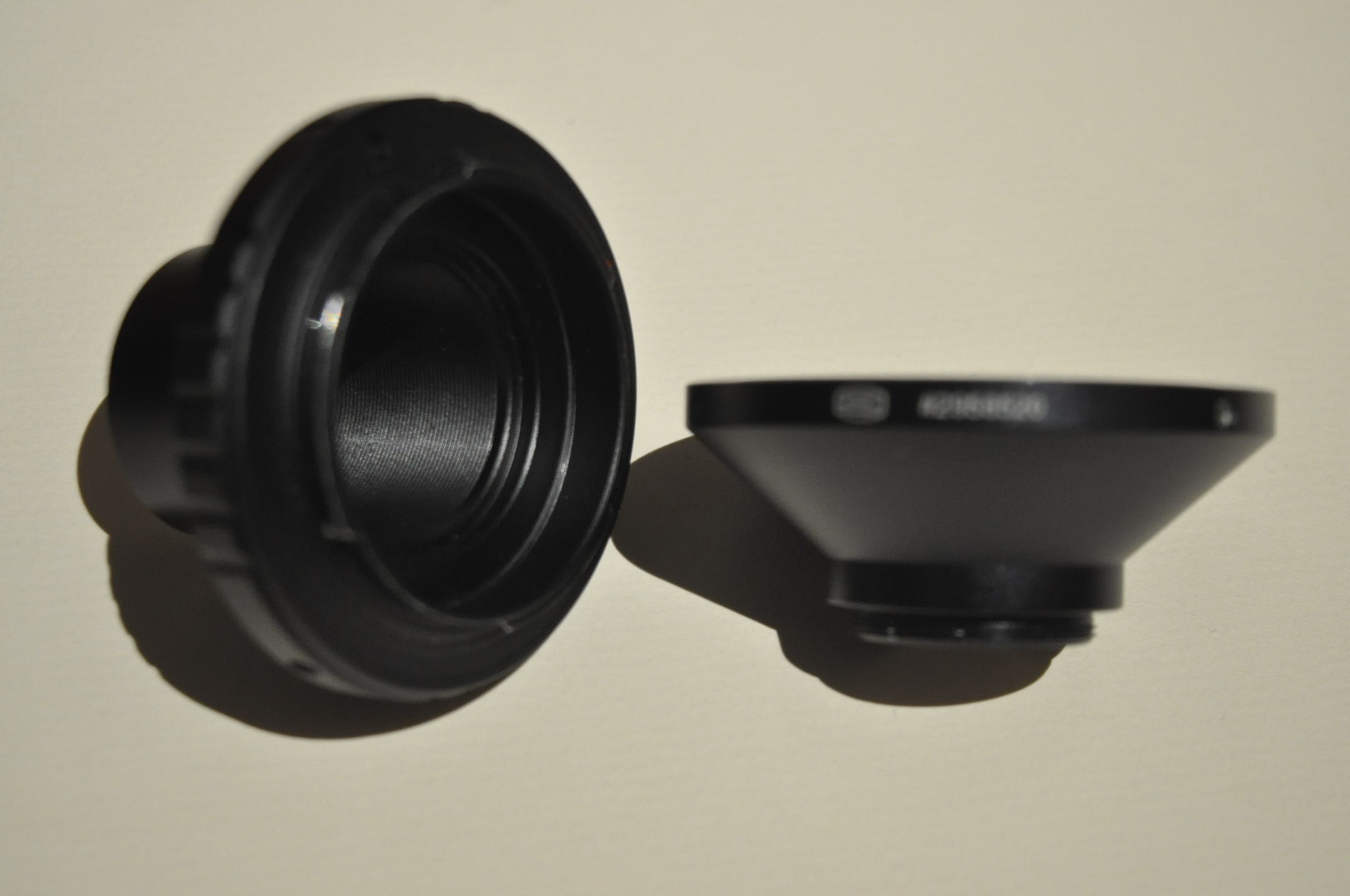

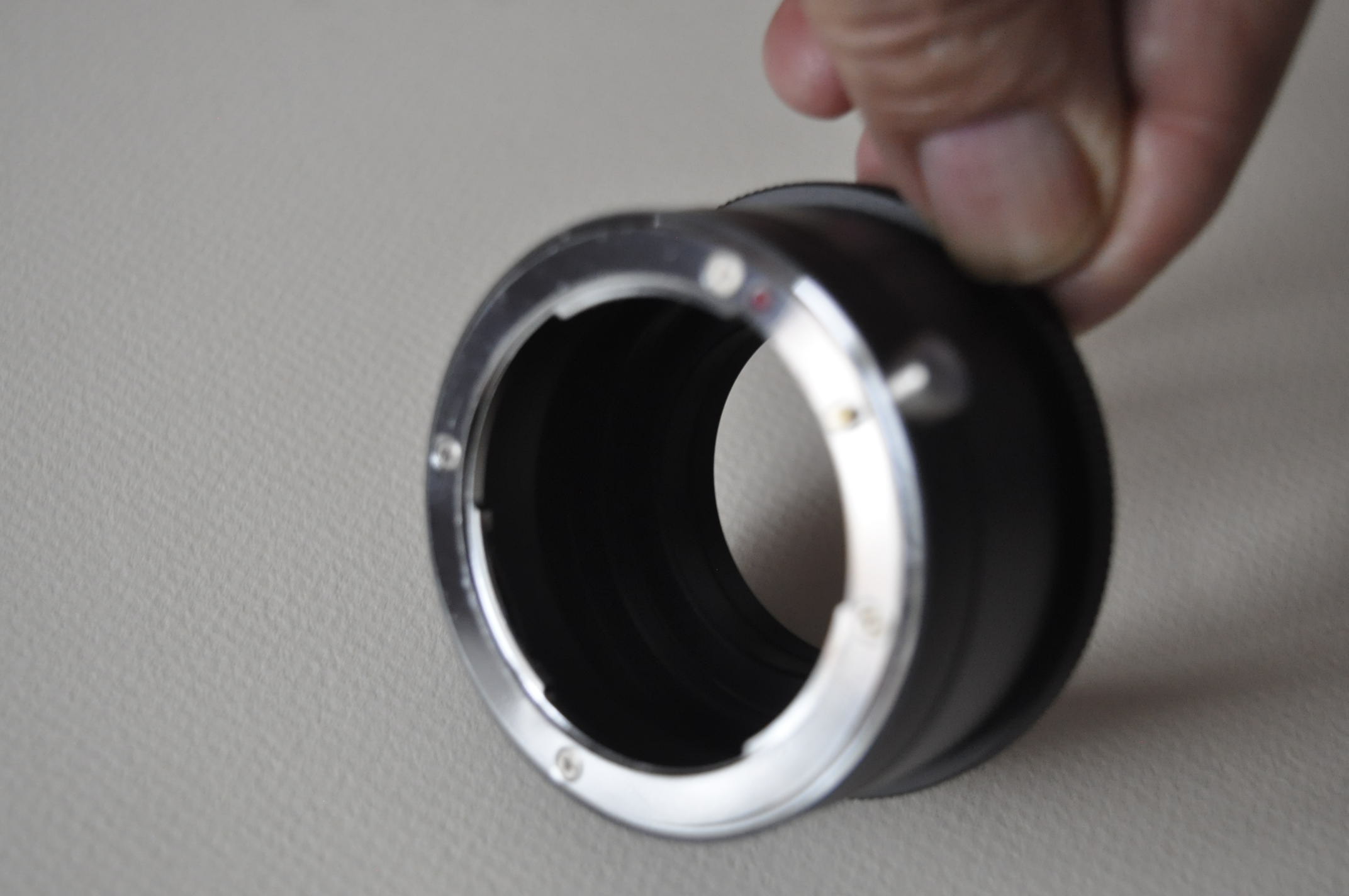

Pour commencer avec les adaptateurs OBJECTIF - CAMERA, voici celui de P.A. pour Nikon, et celui de Geoptik . Ce dernier m'a créé des soucis lorsque j'ai voulu le raccorder à un objectif. Suivant bien la note d'emploi : une fois l'objectif enclenché, la grande vis doit être dévisser pour bloquer RIEN. J'ai remarqué une petite tige qui n’apparaît pas sur les photos de présentation , et cependant la référence #30A191 correspond bien pour un Nikon . ? Peut-être que l'un des memnbres du forum est équipé avec cela et pourra m'éclairer

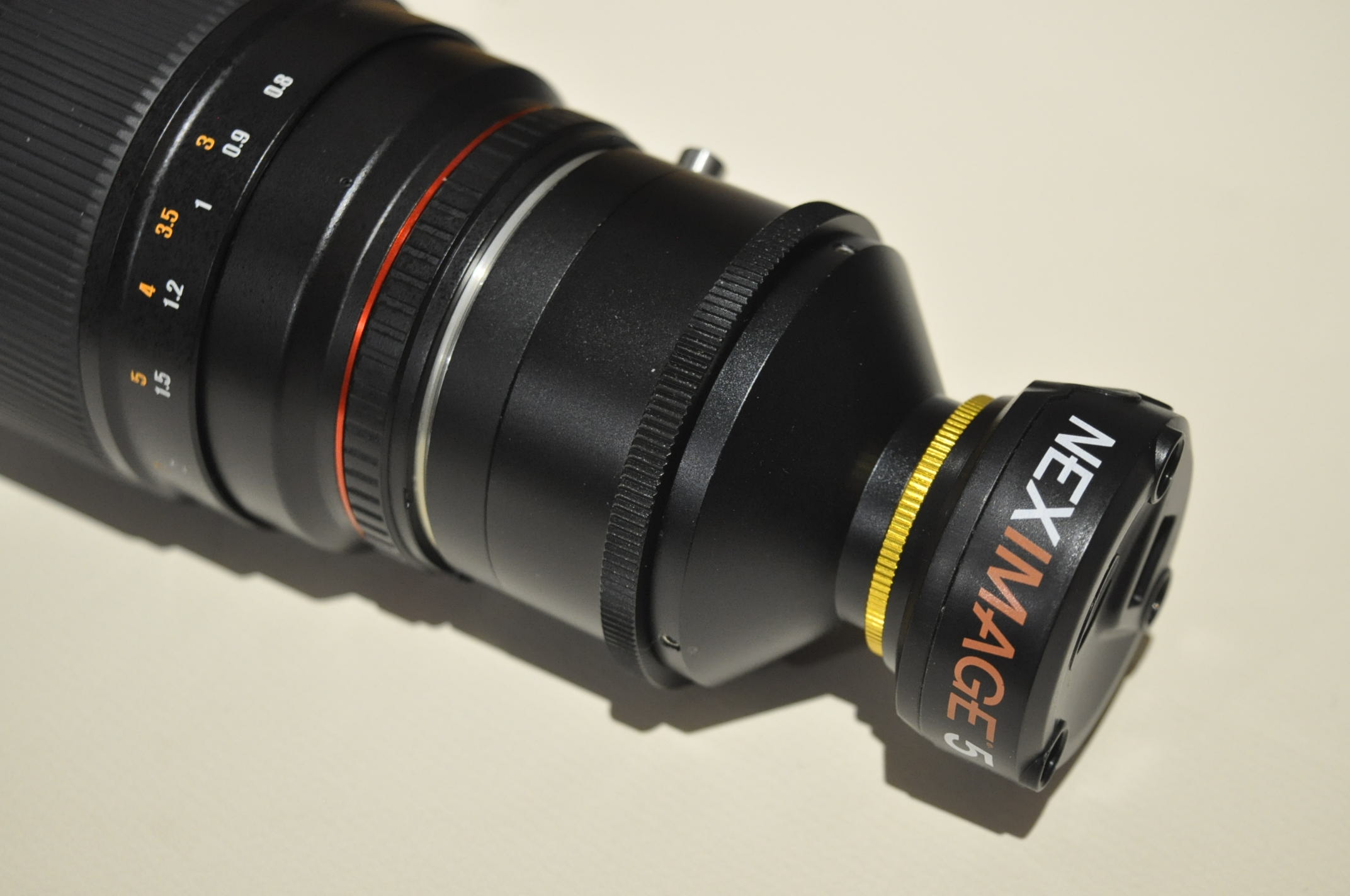

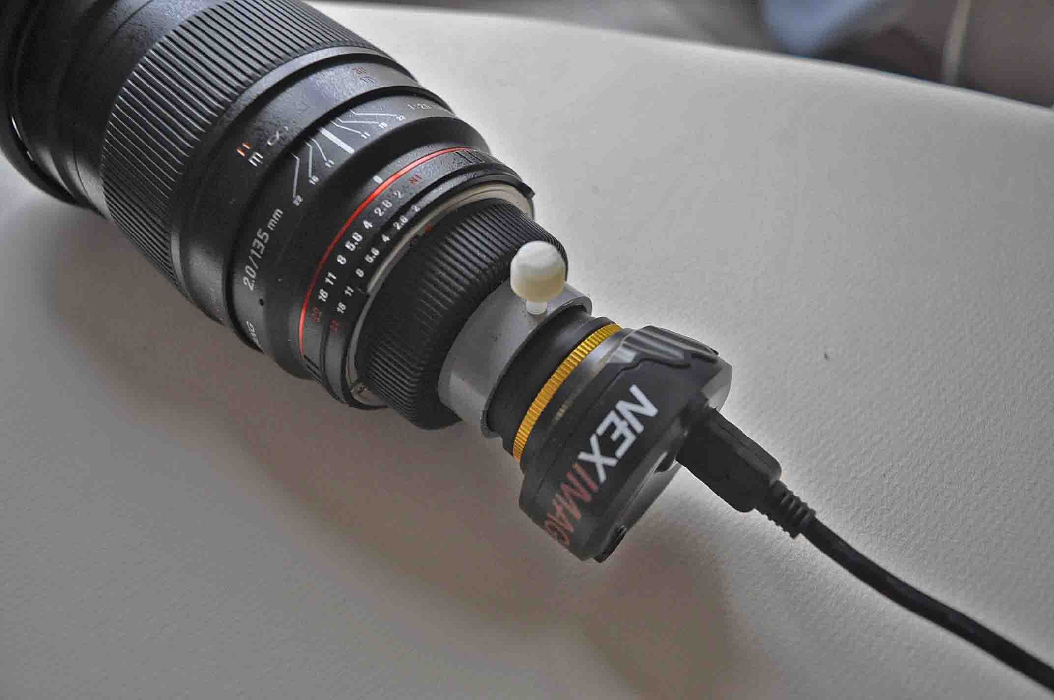

Et maintenant, du côté camera : je possède une Celestron NEXIMAGE 5. Elle n'a jamais servi en astro ; simplement essayé en visuel diurne pour essai, sans succés, mais elle est bien reconnue par Sharcap.
Pour ce qui est de l'acquisition d'une ASI 224...290....j'attendrais le Père Noël ! En attendant, et si la météo devenait agréable, je tenterai bien, si c'est possible, avec vos aides, de faire mes premiers pas avec cette Neximage5.
Ci-dessous un premier assemblage, d'objet trouvé dans mon capharnaüm; essayé en plein jour, je n'ai obtenu aucune image.

Ton backfocus est bon ? avec tes rallonges ça m'a l'air un peu grand.
Ne mets pas de bague et avec tes doigts balade la cam en avant et en arrière devant l'objectif pour voir ou se situe le point focal :D

backfocus ? Bonjour Ubuntu, il va falloir ne pas me parler comme à un expert, mais plus tôt comme à un gamin !
Il n'y pas de rallonge, c'est seulement l'adaptateur photo plus haut (tenu avec mes doigts)
Si je pige : l'objectif seul dans la main , et la cam que je tiens de l'autre main, branchée sur sharcap, je cherche à avoir une image, en avancant ou reculant, c'est ça ? même devant paysage de jour ?
Le VA pour le 3ème Age !
Message par clouzot » 01 déc. 2019, 14:12
Oui c’est ça. Tu cherches la bonne distance entre objectif et caméra, en déplaçant à la main. Une fois trouvée la distance, tu mesures approximativement, et ensuite il va falloir jouer à coup de rallonges au bon pas de vis pour construire un montage fixe

Merci clouzot, et pour la 2ème je peux de jour?Ce sera valable pour cet objectif, et à faire pour ceux ayant d'autres focales ?
Message par clouzot » 01 déc. 2019, 17:02
Oui de jour (ce sera plus simple d’avoir rapidement une image lumineuse et contrastée). La distance mesurée ne sera valable que pour cet objectif et tu devras refaire la même manip pour les autres

Message par pejive » 01 déc. 2019, 17:07
C'est faisable de jour, mais difficile à cause de la sensibilité des caméras et de la lumière parasite.
Je préfère faire çà dans la pénombre; l'image est peu contrastée mais on arrive à faire la mise au point
Il vaut mieux poser caméra et objectif sur un support (livre par exemple)
Se souvenir que la distance entre le capteur de la caméra et l'arrière de l'objectif est la même qu'entre la pellicule photo et l'arrière de l'objectif ,
( soit 45mm pour les objectifs 42 à vis par exemple). C'est la même quelle que soit la focale (pour des objectifs de même marque)

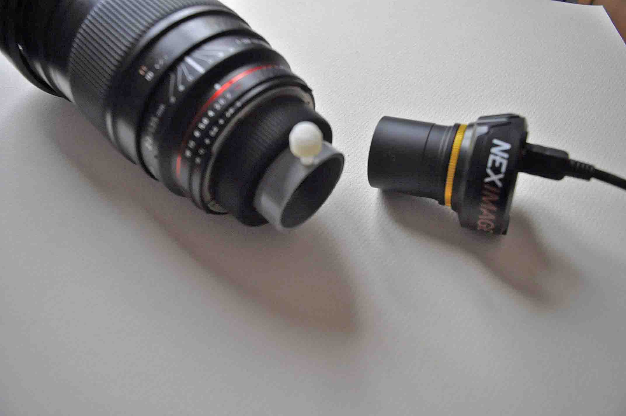

Hier, montage succin : l'objectif posé sur une table devant la porte-fenêtre ; caméra branchée avec Icap, puis avec Sharcap...et trouvé l'image nette du toit d'en face . J'ai trouvé une distance entre capteur et lentille de l'obj. d'environ 43/ 46 mm. Maintenant, si j'ai bien saisi c'est pas le plus facile, , il faut arriver à marier rallonges, raccords et bagues filetées pour obtenir un montage fixe et solide.
A dans quelques jours !...lorsque j'aurai, peut-être, réalisé l'assemblage.
Je possède le modèle de chez Kepler mais pour canon.
Une fois la bayonnette de l'objectif insérée correctement il faut bien DÉVISSER la grande molette qui vas "plaquer"l'objectif pas vraiment de verrouillage attention ce n'est pas sécurisé et c'est pas trop évident
Sur ce geoptik il te faudra en fonction de tes choix.
Une queue d'arronde pour
Et bague de compensation en fonction de ta caméra.
Mais pierro te le calculera.

Eh bien oui ! j'ai bien inséré avec baïonnette, et dévisser la grande molette, et rien ne tient...le 135 attérit sur les genoux chaque fois. Ce qui serait intéressant, c'est qu'un "forman AVA" se manifeste ayant un Geoptik pour Nikon et me dire si il a bien ce petit bout de tige..
Voilà le montage que j'ai effectué , et l'image est bien stable. Reste à fixer l'obj. sur un support,; peut-être avec in collier régable, sur un bout de planche ?

J'ai oublié de préciser : bouchon d'objectif avec trou de 32, petite tranche de manchon plastique de 32, trou taraudé et vis nylon de 3.
J'ai bien l'impression que c'est lui qui nous embête
