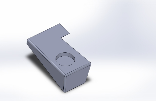

J'ai donc décidé par ces temps maussades d'y mettre un petit niveau a bulle (Ø12) sur un petit support imprimé 3D .

Piece finie , collée
Le fichier 3D pour impression

Il est fait pour encastrer un niveau a bulles de 12 ep 6 - j'en ai acheté un lot de 3 sur Amazon avec port gratuit (une enveloppe).
Mais on peut éventuellement en coller un de 18 directement dessus .
pour coller a titre indicatif :
Je met d'abord le trépied de niveau .
Je fais un essais de l'ensemble pour voir comment se comporte l'ensemble.
Je met un peu de mastic-colle rapide ( ou néoprène) entre la pièce et la monture avec le niveau posé dans le trou pour mettre la bulle au mieux .Puis attente séchage .
je mets une goutte de mastic translucide dans le trou , je pose le niveau dedans je le règle pile-poil , je laisse sécher en place .
Le .STL dispo http://dl.free.fr/mP6O6J0IB
