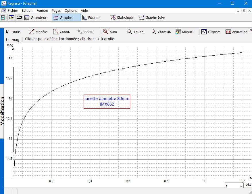

Exemple: avec ma lunette 80/480 et la caméra imx662 j'atteins modo grosso la magnitude 17 (optimiste :D ) en 800s
La courbe a cette allure

25 août 2026, 10:28
a constante m0
D'après le graphe et en faisant l AN sur ma HP je suppose que le m0 de ton imx662 est env égal à 15...
C'est correct ?
Toujours est-il que si tu multiplie ton temps par 10 tu gagnes grosso-modo une magnitude.
Du coup tu limite T à combien?
Pour un temps unitaire 100 semblerait raisonnable non?
Et en temps d'intégration ? 10000 ?

Message par pejive » 25 août 2026, 13:24
Perdu :lol: la courbe est tracée avec m0=3.8
3.8+5*log(80)+1.25*log(800)=16,94
Sinon je subodore qu'il faudrait faire intervenir la focale utilisée; le résultat doit dépendre du f/d sinon à quoi çà servirait d'avoir des tubes rapides :closedeyes:
Va falloir faire des essais à D et t constants en changeant f....

FredWeber a écrit : ↑
25 août 2026, 13:09
3.8+5*log(80)
Triple buse que je suis :closedeyes:
:closedeyes:
:D
J'ai oublié le facteur 5 devant log(80)...

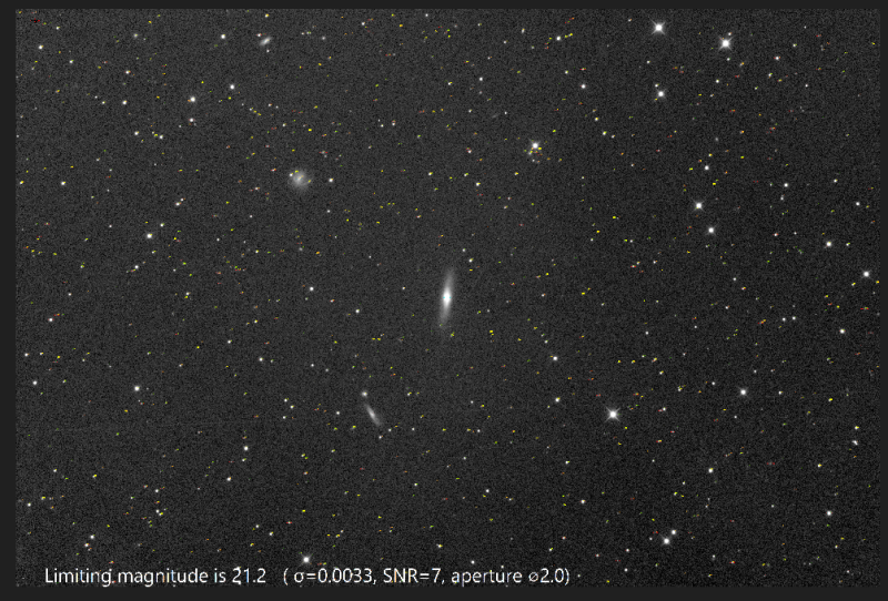

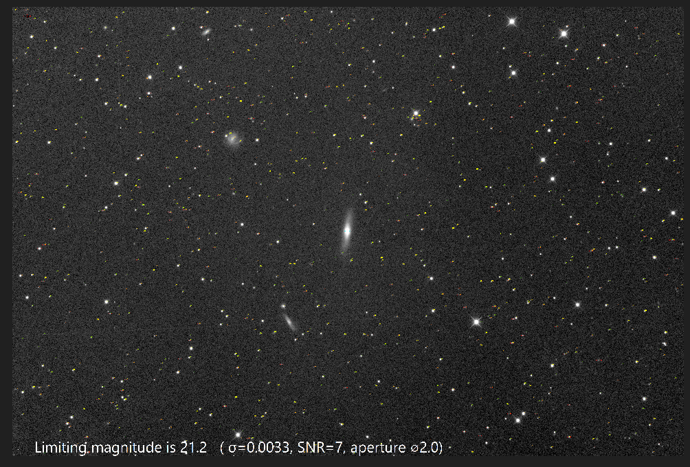

Ave le RC 250mm focale réduite a 1515mm , par belle nuit bien noire (et apres 23h chez moi les lampadaires sont eteinds) je dépasse la mag 21 , sans atteindre mag 22 mais j'ai deja fait mag 21.6. Quand la lune est là ça plafonne difficilement a 20.5
Une des captures que j'ai faite la semaine passée le 22/8 au RC10 , d'apres ASTAP j'arrive a mag 21.2 apres 3933s. Je ne sais pas dans quelle mesure ASTAP est precis ceci dit.

Messages : 11932
Magnitude limite en astrophoto
Message par pejive » 28 août 2026, 08:18
En supposant que l'on puisse conserver la même constante m0 à ciel, caméra et focale constants
On voit que pour le même temps d'intégration la différence est d'environ 0,5 mag quand le diamètre passe de 40 à 50mm
Mais pour obtenir la même magnitude il faut augmenter considérablement le temps: par ex 1000s au lieu de 400 à mag 15.5 !
Il semble plus avantageux d'avoir du diamètre et de ne pas poser trop longtemps, le gain en magnitude est plus important pout les valeurs de t les plus faibles
