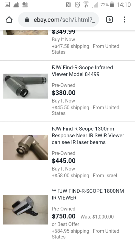

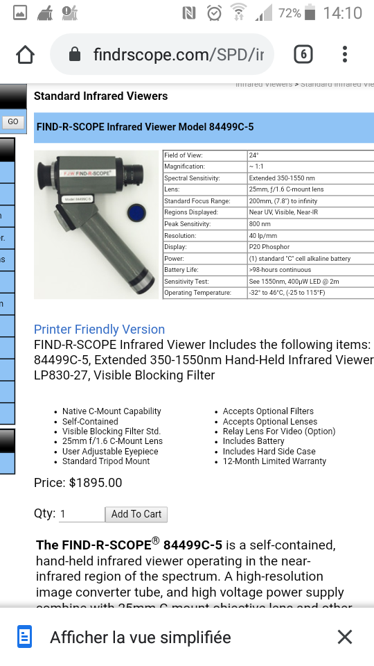

A regarder, au moins par curiosité, la solution à base de ces bons vieux tubes II gen 1, mais avec une PC concue pour être sensible de 350 nm jusqu'à un peu plus de 1500 nm .
https://www.findrscope.com/SPD/infrared ... 944731.jsp
https://www.ebay.com/sch/i.html?_from=R ... e&_sacat=0
https://www.ebay.com/itm/FJW-Find-R-Sco ... SwSQFdQQYj
https://www.ebay.com/itm/NOS-FJW-FIND-R ... 1#viTabs_0
C'est pas si mal, ces viewers sont conçu pour voir du NIR/SWIR, mais detecteront aussi des objets chauds comme ceux que tu detectes avec la sionyx, mais encore plus nettement (normalement), et/ou permettront de voir des objets encore un peu moins chauds que les charbons de tes foruneaux...
On commence tout doucement à se diriger vers la gamme des MWIR, du moins la queue de distribution des objets qui émettent préférentiellement dans cette gamme là...
En gros, le fer à repasser chaud visible par le P8079HP el la Sionyx, devrait être encore plus visible avec ce genre de vieille caméra...
A un moment donné en débranchant le fer à repasser ou le fer à souder, cela va refroidir et passer une température trop basse, la sionyx va "décrocher", plus d'image, car son capteur va être en trop dehors des clous spectralement parlant par rapport à al source, par contre, le viewer "vintage" devrait encore délivrer pendant quelques temps une image lisible, jusqu'à ce que à son tour il décroche, car le fer à souder/repasser continue à refroidir de toute façon...
couplé à un GSM en mode phonetography, ca ferait une manip sympa....
à+,

Message par Lambda » 17 déc. 2019, 13:57
Pas de souci! :)
Bref, avec un viewer "grand papa" comme donné dans les liens de mon dernier post:
- Tu peux visualiser des objets un peu plus froids que ce que tu peux faire avec ta Sionyx (ou le P8079HP).
Ou autrement dit:
- Ce que tu visualises déjà en proche IR avec la Sionyx et le P8079HP, ben tu le verras encore mieux avec ce genre de vieux bouzin.
Tu n'as toujours pas accès à la visualisation de cibles/corps à temperature ambiante ou tournant autour, mais tout doucement, ça s'en rapproche.
à+,
Lambda

Pour ces viewers IR, un truc ou 2 (ou plus) intéressants:
- leur resolution: 40 lp/mm, pour des écrans de l'ordre de 15 à 20 mm de diametre
- une surface de capteur (la PC) importante, aux alentours de 15 à 20 mm de diametre...
