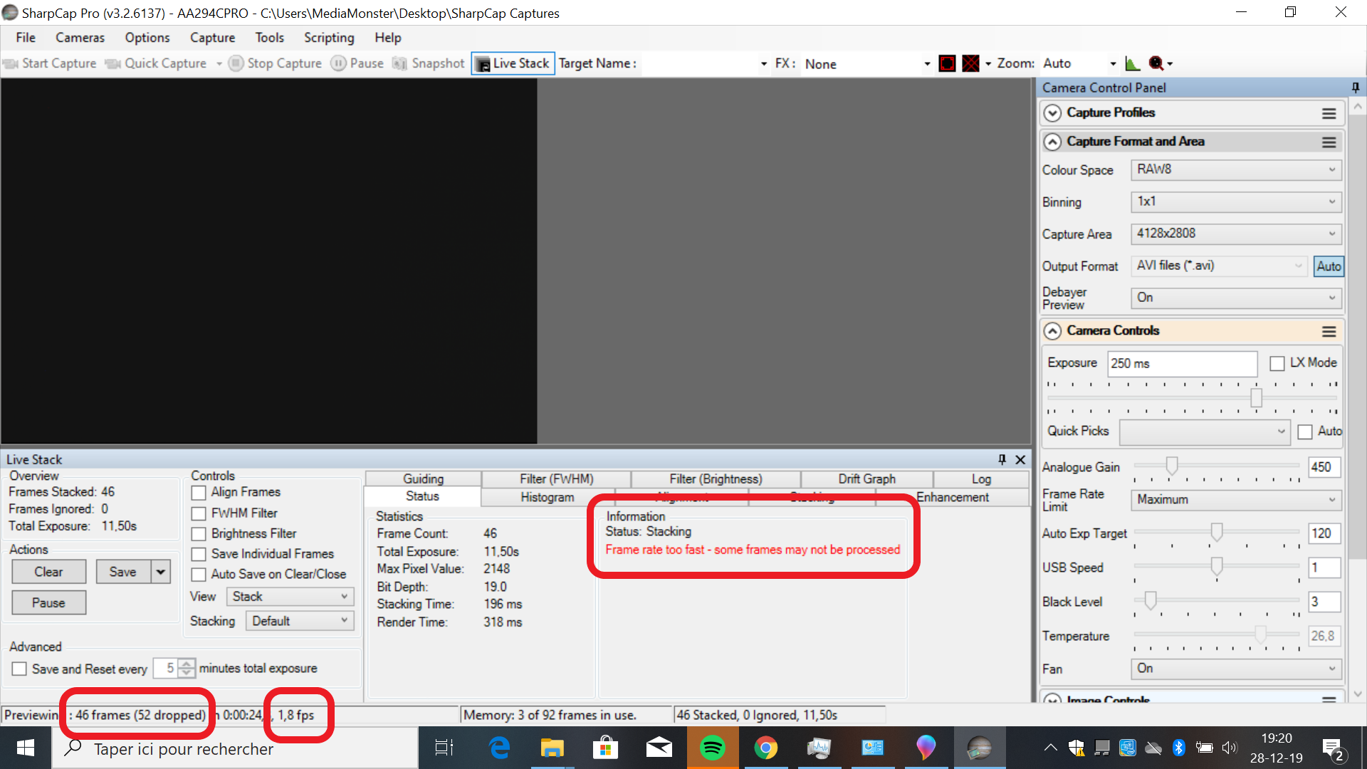

je fais mes premiers tests de stack (en plein jour) avec mon Hypercam 294C Pro ventilée pour me familiariser avec Sharpcap mais je suis un peu étonné de la faible vitesse de stack que mon portable est capable d'atteindre. Pourtant je l'ai choisi en fonction des critères demandés dans le mode d'emploi du soft (j'ai mis la config en bas du mail)
Les fps indiqués ci-dessous sont effectuées avec les réglages
- capture area 4128 x 2808
- output format auto .ser
- debayer preview on
- exposure 33 ms en mode normal et 250 ms en mode stacking
Sans stacker j'arrive à 20 fps en RAW8 et 10 fps en RAW14 (à diviser par 10 si je passe en USB2.0 donc l'USB3 fonctionne bien d'après moi)
En stackant je suis à environ 2 fps en RAW8 et 1 fps en RAW14
Mon PC possède des ports marqués SS (SuperSpeed) et le cable est un USB3.O (Super High Speed) de 1m
Donc je voulais vous demander si les performances que j'observe sont normales car j'aimerais passer sur un cable USB3 de 10m avec signal amplifié comme Clouzot pour observer depuis l'intérieur. Sur ses conseils j'ai essayé de jouer sur le paramètre 'USB speed' mais ça ne change rien

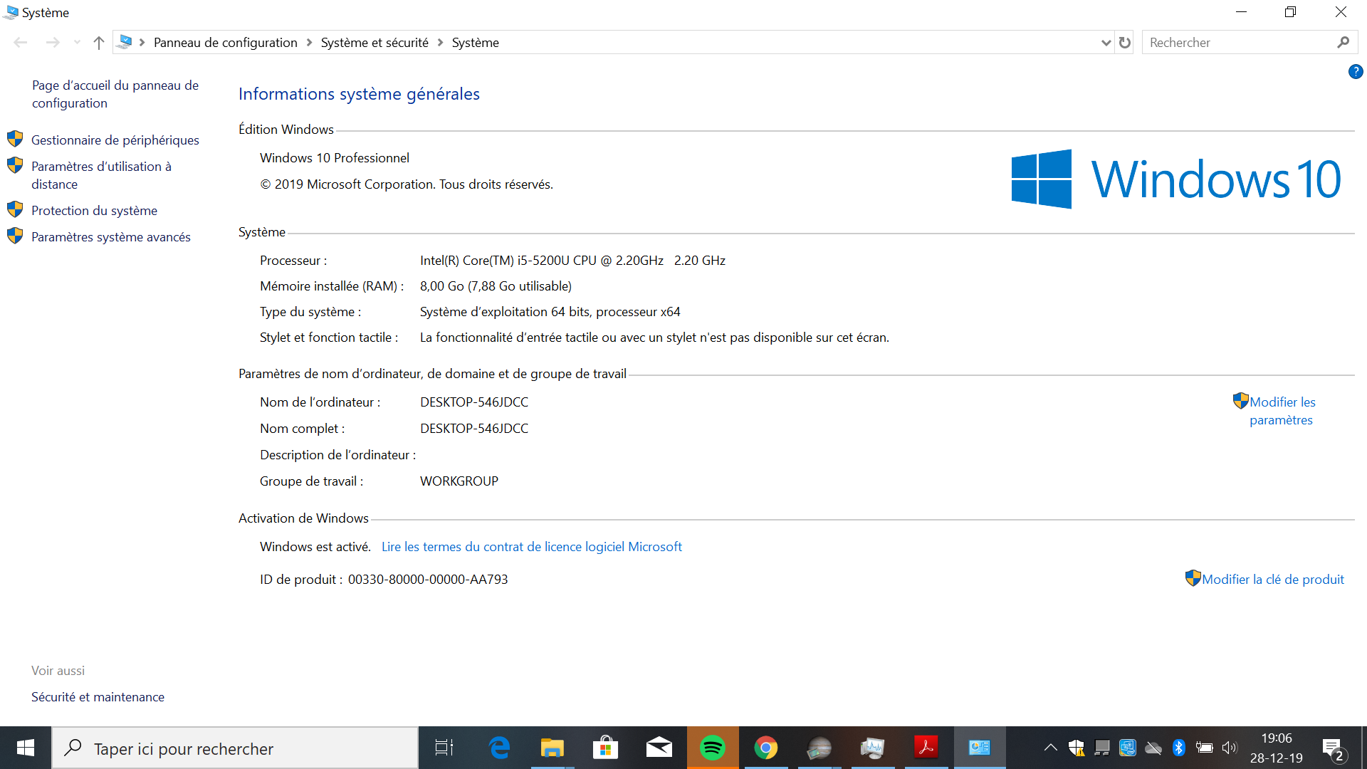

Merci d'avance pour vos réponses, je vous ai ajouté des print screen
- de la config PC
- d'un print screen de SharpCap

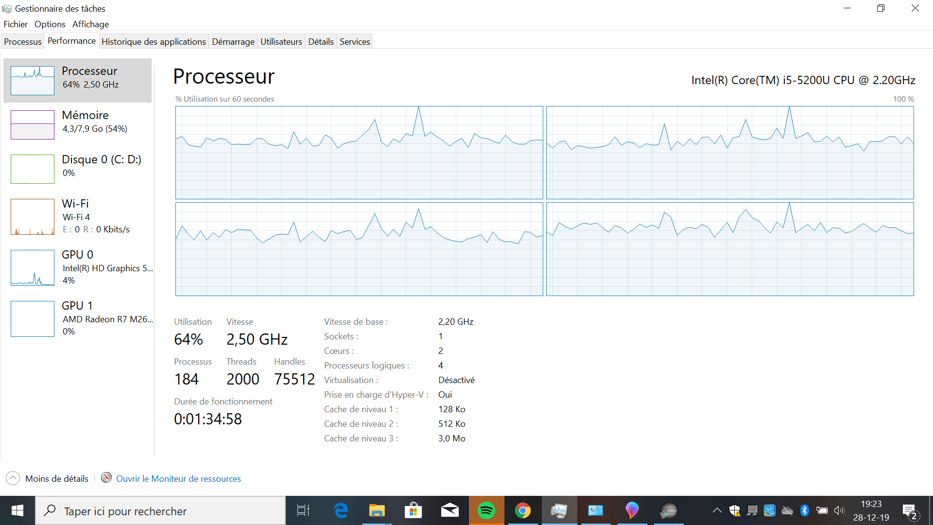

- du taux d'activité du processeur. Les cartes graphiques n'ont pas l'air d'être mises à contribution mais c'est peut-être normal ?

Salut @WLd_WLf ... oui le problème que tu as est normal... moi avec un Lenovo pas trop mauvais et une IMX385 de 2 mega pixels, la vitesse max du stack est à peu près de 250ms... donc avec 5 fois plus de pixels ce que tu observes est logique
Le temps correspond à la vitesse de calcul de l'ordinateur pour stacker les images
Steph avait fait des tests avec sa IMX183 et il ne pouvait pas descendre en dessous de 2 ou 3 secondes je crois

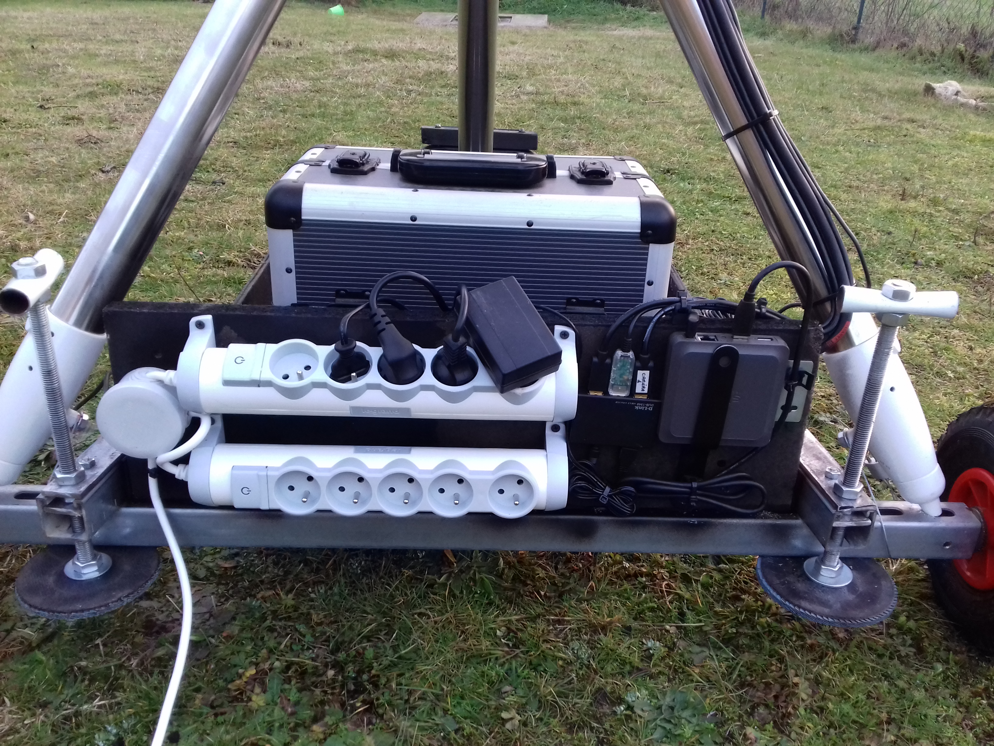

Ah oui oui il lui faut une alim sur secteur.
Ca peut peut être t'aider:
