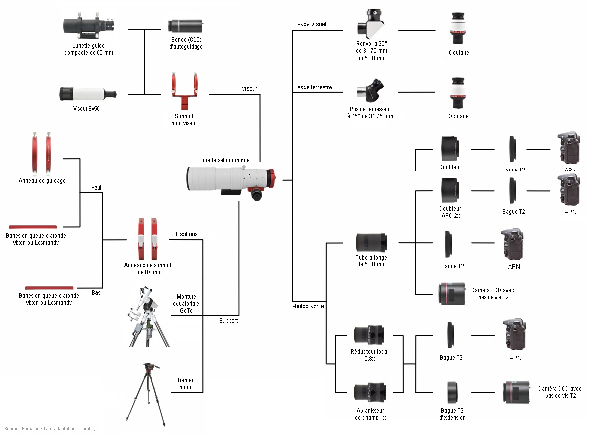

j'applique ce schéma pour le montage derriere ma lunette je vais faire l'essai .
j'ai des halos bleus autour de mes étoiles (image prise save exactly as seen) je pense que mon problème viens de n'avoir de filtre.

si j'avais bien regardé mon schéma avec le reducteur
je ne dirais pas des co.....e
