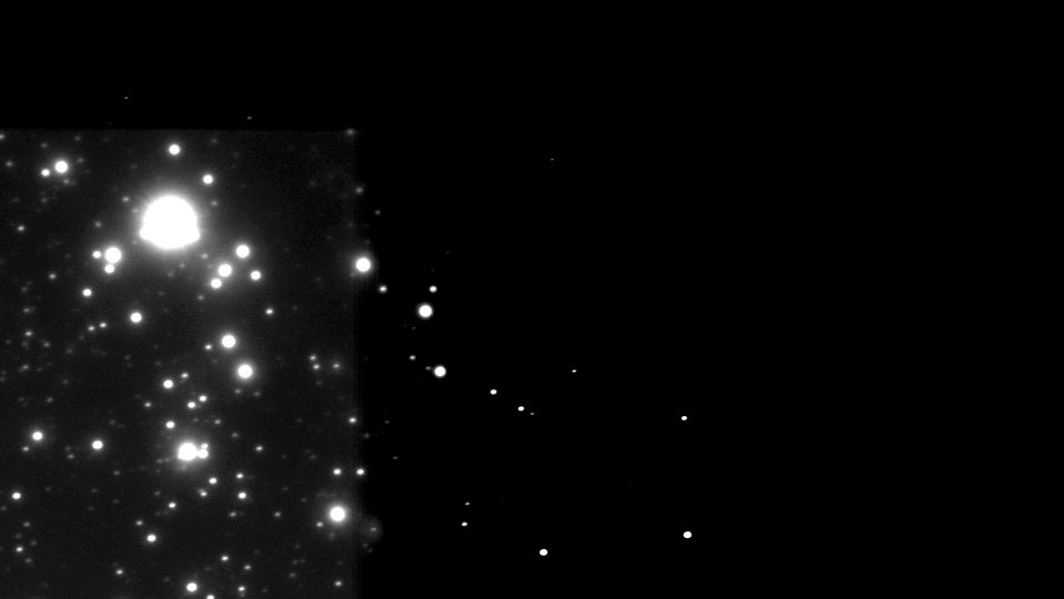

Ensuite, je me suis attele a farfouille du cote de la Nebuleuse du Cone dans la constellation de la Licorne...
J'ai bien cible la zone.... mais bon la on ne voit pas grand chose, eventuelement juste la zone du bout extreme du cone plus lumineuse sous sa petite etoile voisine vers le bas de l'image, mais bon..... a re-essayer sous un ben meilleur ciel, stack plus long,....

Oui c'est bizarre on ne voit pas grand chose sur les images :|
Mais je ne comprends pas pourquoi tu as le black level autant à gauche... pousse le plus vers le pic :D

Exact Ubuntu! Olivier viens de m'en faire la remarque aussi..... J'ai toujours tendance à vouloir avoir un truc le plus propre possible avec un max de dynamique....ais du coup on voit plus grand chose... :(
Je vais ce soir retravailler les histogrammes (c'est plus du VA, mais une simulation de ce que cela aurait du être si j'avais fais ce que vous me dites pendant la session d'hier...).

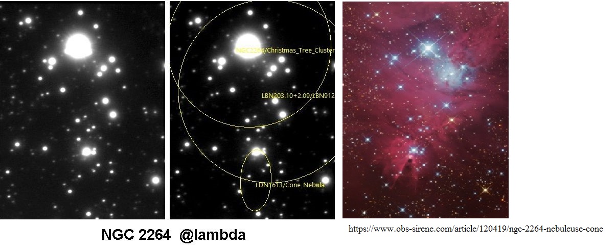

Comment se fait-il qu'il n'y ait qu'une petite partie du champ de la caméra qui soit utilisé? et en plus sur le côté
Finalement çà réduit à un champ utille de 0,67° x 0,89°
mais le crop passe comme une fleur dans ASTAP :D
L'effet du stack sans suivi ?
Oui Pejive, c'est exactement ce qu'explique Clouzot! :) les poses unitaires s'alignent et se superposent, mais comme le chamo derive au travers du capteur, ben les poses unitaires ells se galopent les unes derrière les autres en se décalant aussi pour permettre l'alignement et la superposition... d'ailleurs, quand on triffouille l'histogramme, on voit bien lesbords non recouverts des trames du dessous (une preuve de plus que je ne suis pas assez viril :mrgreen: avec l'histo...)
Merci Turbojf pour l'astrométrie!!! :)

Juste pour le fun... La photo de droite est tirée du net et remise à l'échelle pour comparaison.... Pour des debutants c'est pas trop mal ce qu'ils ont fait.... :mrgreen: :lol:

En fait vu la noirceur de tes images le signal tu devais l'avoir je pense.
Triture l'histo.
Je te conseille au debut de conserver les stacks unitaires si ta version de sharpcap le permet et se rejouer la pile.
