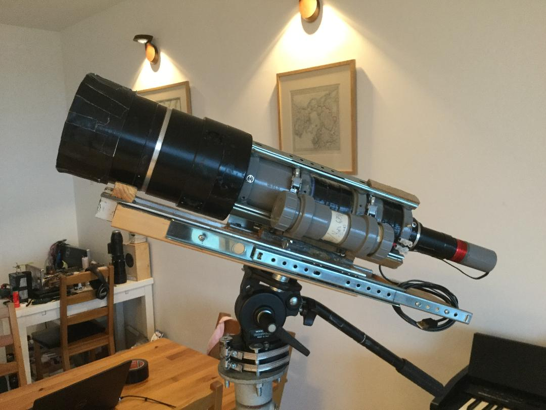

Bon, ben juste un petit update pour vous montrer un peu comment ce petit schmilblick avance...
Histoire de vous montrer aussi que je vous ai pas tenu la jambe dans le fil "HELP..." pour rien quand même.... :oops: :)
Bon quelques photos seront plus explicites qu'un long discours....
Le mini PC est solidement fixé sur le bâti du montage.... c'est bien pratique... Il y'a en fait plein de possibilités pour accessoriser facilement le montage au fur et à mesure des essais...
le moyen de couplage de la caméra a été modifié pour le rendre plus robuste (un corps d'oculaire de 2" et une piece d'un objectif démonté...
L'écran est en route....
Pour la gestion électrique:
- le mini PC nécessite en gros 20V/4A
- l'écran 12V/1A
- Le clavier a sa propre batterie rechargeable sur port USB
- la petite 290 est alimenter par port USB par le mini PC
- le tube intensificateur necessite aux alentours de 6V/50 mA en gros (pour moi, une pile de 9V suivi d'un régulateur de type LM317 fait le job)
L'idée c'est d'adjoindre une "batterie" permettant:
- via un up converter DC-DC (en route lui aussi) d'alimenter le mini PC
- via un régulateur de tension (pour sortir du 5V (cf la remarque de Lordzurp indiquant que ce type d'écran semble marcher bien sous 5V, ou du 12V) ou directement sur la batterie, pour alimenter le petit écran.
- éventuellement utiliser un régulateur additionnel pour alimenter le tube P8079HP, pour m'affranchir de la pile de 9V, actuellement dédiée au tube...
Donc, bricoler un "hub" d'alimentation électrique un peu propre qui sera disposé sur le montage lui-même, pour n'avoir qu'un connecteur unique.
La batterie étant elle même fixée, de façon déportée et fcilement déconnectable, sur le trépied lui-même, sur sa colonne centrale je pense.
Batterie 12V -> hub -> (20V/4A ET 12V/1A ...)
-Prochaine étape des prochains jours: monter l'écran et faire quelques essais rapido, "avec les fils à la patte" des alimentations secteurs, en attendant de fabriquer le "bloc alimentation"...

Première réflexion mais a chaud comme ça brut de demoulage.
TAINNNN il a de la gueule le tiroir ikea :D :closedeyes: :whistle:
Avec ce passage a l'informatique embarqué ça fait belle évolution vn nomade en perspective.
En voilà du concret dérivé d'un dossier collectif suis bien bien content.
De mon côté mon montage hormis les composants sera similaire dans les grandes lignes.
L'avantage majeur étant le confort de visionnage direct allié a la puissance du mini pc permettant de stacker en vn /nomade autonome et de stocker
Du’tout bon :clap:

Message par Lambda » 13 déc. 2020, 10:53
...Juste pour fournir le logbook, si ca peut être utile, niveau base de données...
Un truc intéressant avec ce mini pc est la multiplicité des ports disponibles.... pleins de possibilités pour le futur....
Oui, Ouki, exactement ! Vraiment obtenir un couteau Suisse VN terrestre/astro.... avec zéro fil à la patte et aucune relation à un réseau quelconque. L' ensemble est autosuffisant et trimbalable en expe...
Typiquement, quand ce sera vraiment au point, J aimerai embarquer ça sur le bord de plage pour observer au loin l activité de nuit sur la mer et alterner avec de l'observation astro.... ou en pleine taïga Là Haut, ;) ...
Le truc pité sur son trépied, un Thermos de café, une doudoune et rouler jeunesse...

ah ça le tiroir Ikea j'aurais jamais pensé !!! et y en a plusieurs des réglettes à coulisse !!!
je comprends qu'éclater un PC portable autour de ton instrument c'était aussi une option !!!
mamma mia !
haha, je suis scotché !
même des chevilles bois !!
par contre tu devrais essayer les connecteurs Wago plutot que les dominos pour tes connexions de fils électriques
et une remarque au sujet de la position de l'écran, versus le clavier, ça donne l'impression que quand tu te sers du clavier, tu vois pas l'écran qui est sur le côté, pourquoi ne pas avoir mis l'écran juste accolé au clavier avec un petit système de relevage à 45° ou + quand le tiroir est allongé ?
en tous félicitations ! ça c'est du sacré bricolage, un peu retour vers le futur version ++++ :ave: :ave: :D :D :D

Bemo47, oui, c'est vrai que ça serait une possibilité... je garde ça sous le coude... (tout est encore possible, je n'ai pas fixé le clavier, il était juste posé pour les photos...)
Après avec le clavier accolé à l'écran' au niveau espace pour le coude/avant bras gauche, ça manque de place avec le tube juste à côté, je trouve.... c'est l'effet "portière des vieux défendeur" qui apparaît....
Avec le clavier sur les glissières, je peux bosser à l'aise avec les 2 mains, mais il faut en effet que je recule l écran sur la platine, pour qu'il soit plus proche de moi, pour que la visibilité soit bonne, c'est vrai...
Merci pour la référence wago! C est bien, ça, je connaissais pas!

Content de te revoir bricoler. Je me posais une question, pourquoi ce tube collé à ta caméra? Est-ce un "rémanent" d'expériences passées?
Sans ce tube, tu aurais pratiquement pu installer un netbook à la place de ton mini clavier.
tube à lambda.jpg (22.66 Kio) Consulté 3504 fois
Une suggestion pour ton futur écran latéral, tu pourrais le rendre inclinable, le relier à une biellette fixée sur la monture, de manière à ce qu'elle compense l'inclinaison que tu donnes à ton optique, et ainsi maintenir l'écran face à ton regard quelque soit l'angle d'altitude. :mrgreen:

Message par Lambda » 13 déc. 2020, 19:11
turbojf a écrit : ↑
13 déc. 2020, 13:39
Oui Turbojf, c'est exact, ce tube était nécessaire pour me permettre de positionner la caméra lors de mes petites manips passées de "réduction extrême" du vieux C8 envoyé par un copain (;)) et je l'avoue en stanby long terme jusqu'à présent... :oops:
Il me sert aussi à protéger le connecteur de la caméra que je trouve un peu branlant.... Mais je pense que quand-même cela mériterait un petit raccourcisement au coupe tube en effet.
Pour le coup du netbook, cela aurait pu être une option en effet... Maintenant, pas cher, avec un écran 10" et tout le reste de l'unité le plus compact possible, Pas forcément évident... et j'avoue apprécier l'aspect "intégré" de la partie informatique à l'ensemble du tube.
Sur une plus grosse configuration optique, genre le C8 ou plus, avoir un petit netbook au cul du tube serait top en fait....Mais pour un petit tromblon comme le mien, un netbook/laptop, ça fait "maison sur le dos"... Surtout que là, l'idée est de vraiment laisser tout le bazar à demeure en permence sur le montage...
Si tout marche bien, j'en suis même à envisager de me reprendre un autre NUC un peu plus récent, juste vraiment pour la maison...
OK, Lordzurp, Clouzot.... Sérieusement, un autre post à vraiment cogiter en effet.... Au pire, je sens que cela sera va être une batterie 12V genre 50Ah décharge lente, un convertisseur DC-DC élévateur pour en sortir du 20V/4A pour le mini PC, et un régulateur Lm317 (12V/1A) pour l'écran... Du gros, rustique, qui chauffe :mrgreen: ....Ca irait bien aussi....
To be continued.. :D
