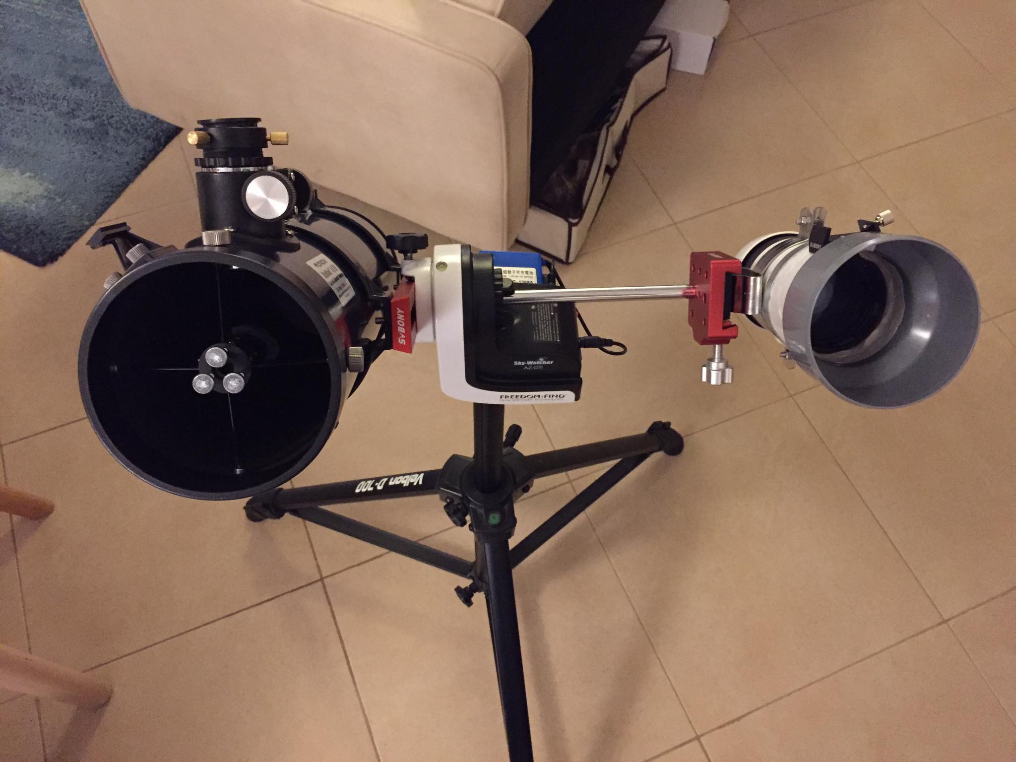

Message par Ubuntu » 13 mars 2020, 00:33
Tiens @Lambda et @turbojf ... voici ma contribution :D
Lambda
Messages : 1529
Skytee du pauvre....
Message par Lambda » 13 mars 2020, 11:52
Hehe, Ubuntu, avec Turbojf, on peut démarrer le "gang des Skytee"..... ça pète, hein????? :mrgreen:
C'est une belle config que tu nous montres là aussi, propre, et c'est bien vu d'utiliser le second montage (ton tube II) à la place du contrepoids.....
:clap:
C'est sympa de créer ici une petite base de donnée illustrée sur ce type de montage.....
à+,

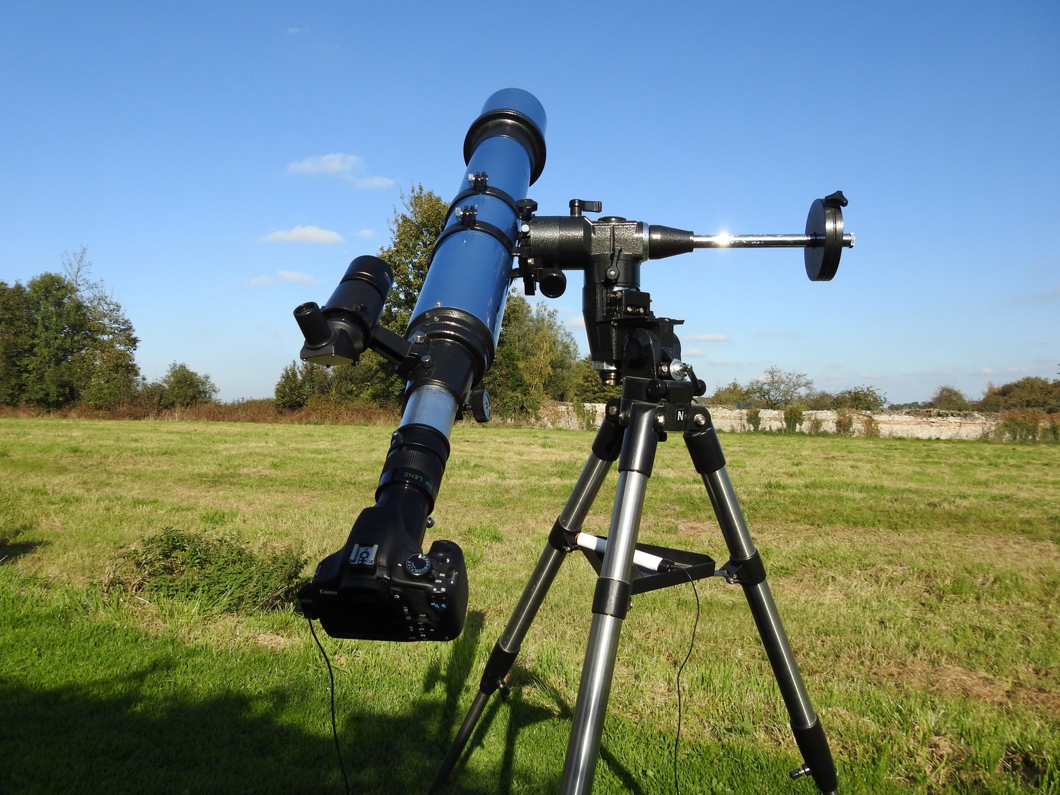

Message par turbojf » 13 mars 2020, 13:50
Gang des Skytee, ça me plaît bien.
Et encore une contribution pour inspirer les possesseurs de monture EQ5 ou NEQ5, ici une application pour photographier les avions de ligne ou l'ISS.
