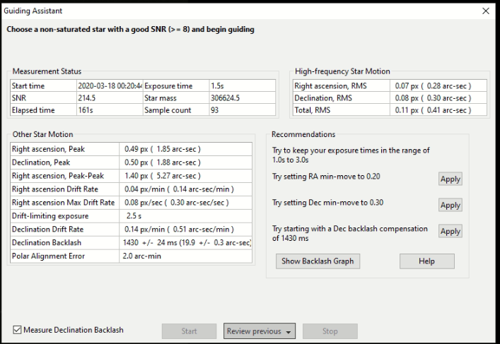

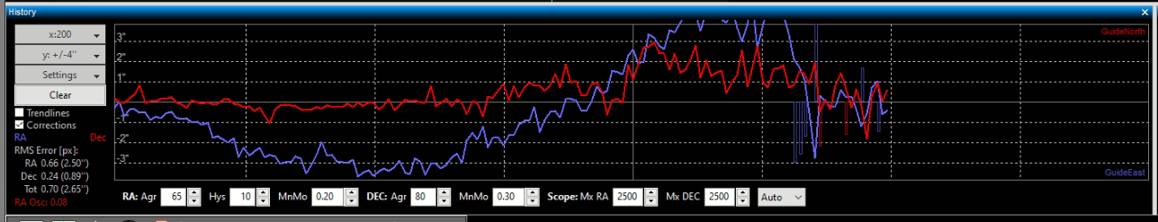

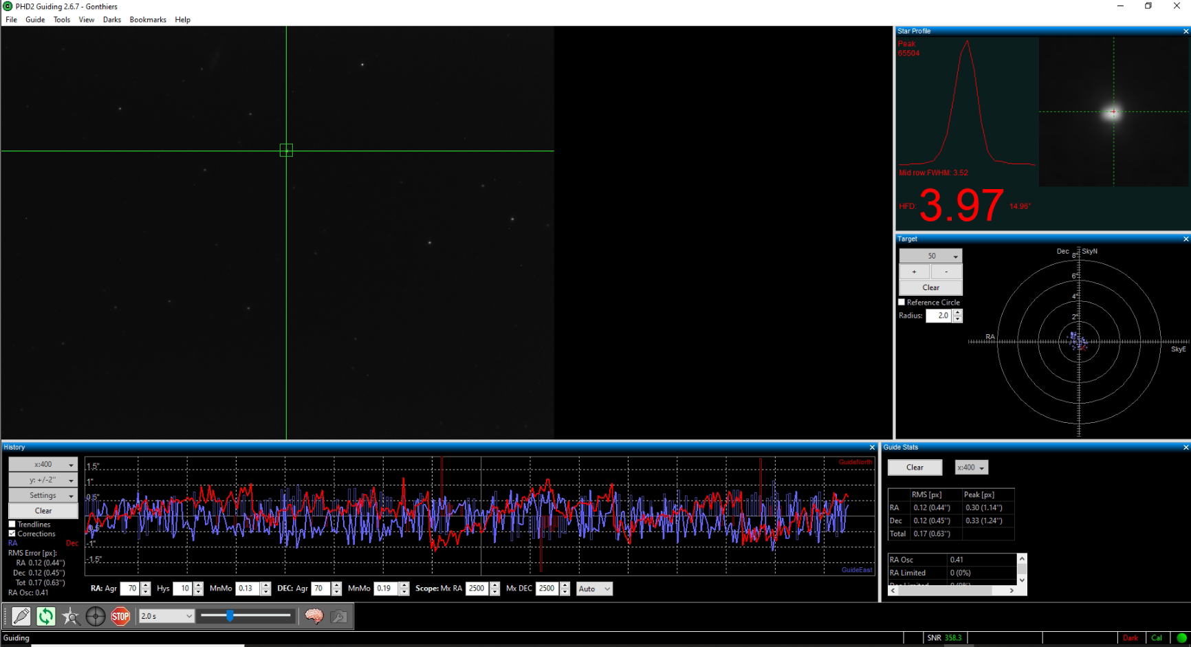

donc après réglage des jeux, remontage, recablage, tests divers, enfin un ciel avec qques étoiles pour refaire la mesure du jeu de PHD
et à 1ère vue il y a de l'amélioration !!!
on passe de 7sec voire 16sec à 1.45 sec, il y en a encore, peut être puis je serrer un peu plus les vis en DEC, mais en tous cas ça s'améliore

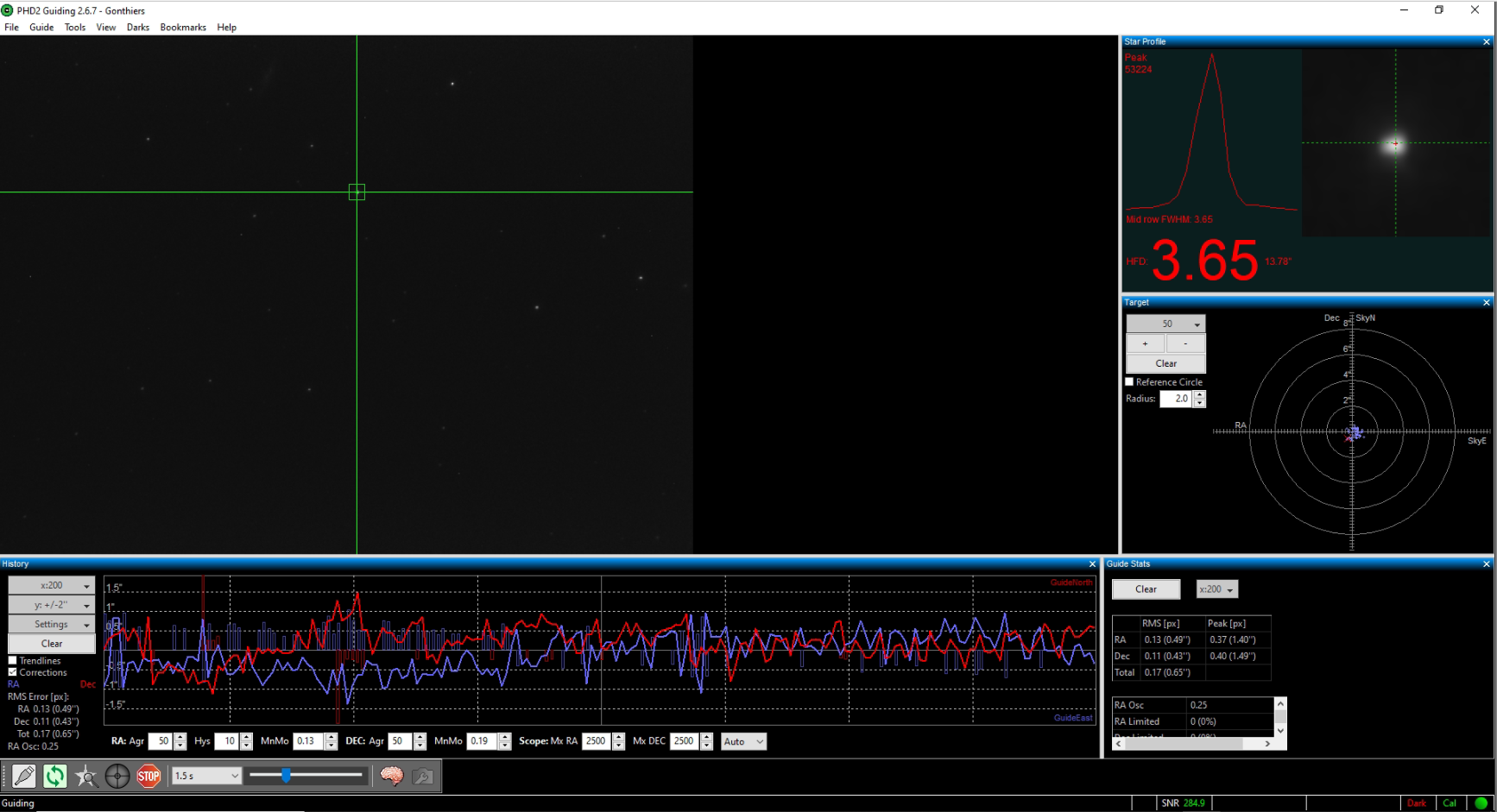

APRES REGLAGE :
AVANT REGLAGE (jeu de la monture telle que livrée neuve !!!) :

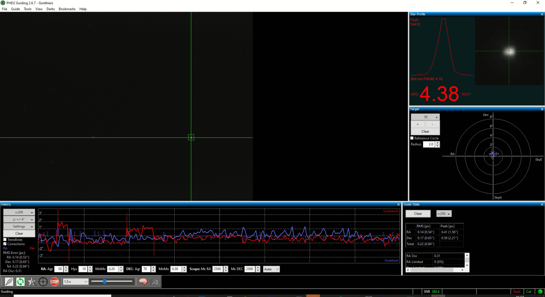

petit test guidage désactivé d'abord puis activation
et après un début chaotique ça se stabilise un peu mieux... entre -1 et +1... peu mieux faire... mais pb de brightness et fwhm coté SC donc le ciel est pas clean...

Message par Steph » 18 mars 2020, 06:28
Cool! comme quoi la persévérance ça paye :mrgreen:
Dans EQMOD tes réglages sont comment ?
Testes des poses plus longues, à 1.5s il est possible que tu chasses la turbu, et ce n'est pas bénéfique. Si ta monture te le permet , augmentes progressivement jusqu’à doubler le temps de pose, voir plus.
Si il te reste un peu de jeu, tu peux également essayer de ne guider que dans un sens, ça évite que ta monture fasse le yoyo.
bemo47 a écrit : ↑
18 mars 2020, 01:59
C'est déjà pas mal, , fini les étoiles en forme de patates...et ce n'est que la partie visible de l'iceberg :mrgreen:, tu vas gagner pas mal en définition.
Tout dépend de la focal, mais en dessous de 2" c'est souvent suffisant, en tout cas pour du VA c'est large, si tu veux aller plus loin en AP il faudra juste affiner un peu.

Message par bemo47 » 18 mars 2020, 09:56
Ah merci @Steph , il en reste un peu oui, bizarre car en serrant un peu plus j'avais des points de blocage, alors j'étais revenu un peu en arrière, peut-être que je peux redonner un petit coup, du genre 1/32eme de tour....
Et oui allonger les poses, j'y pense jamais, en plus le ciel était pas clean du tout hier soir.
A suivre...

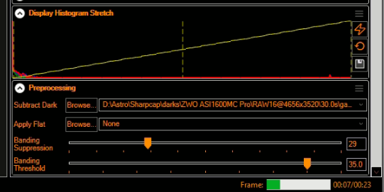

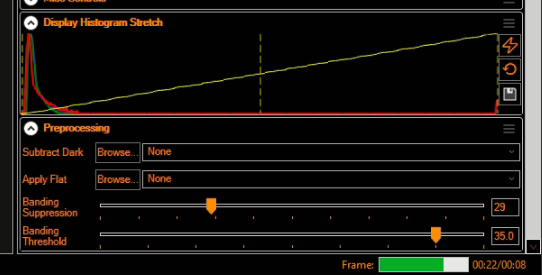

petit souci avec ma cam et SC, avec darks l'histo disparait complètement, sans dark il réapparait....
vous trouvez ça normal vous ?
avec dark
sans dark
Mon EQ6R-Pro - réglage....
Message par clouzot » 18 mars 2020, 20:20
Ben... ça soustrait le bruit fixe de la caméra et ça laisse que le bruit thermique, donc je dirais oui, mais ça dépend de si tu as bien réglé ton offset dans les deux cas. C’était une vraie cible ou capot fermé ?

Message par bemo47 » 18 mars 2020, 20:27
Ah capot enlevé.... Ou alors j'ai mis le brightness trop bas, il est à 20 là, en suivant ton post :mrgreen: , la dernière fois j'avais trouvé 40....
Bon je regarde ça...
Message par clouzot » 18 mars 2020, 20:37
Mais tu as bien fait darks et subs au même offset/brightness ?

Message par bemo47 » 18 mars 2020, 20:50
pour l'instant je n'ai que des darks et au même brightness, 20
là je viens de le passer à 40 et j'ai enlevé mes darks, mais j'ai 50% de rejets sur fwhm... étrange, mon ciel serait pas si bon que ça ce soir ?

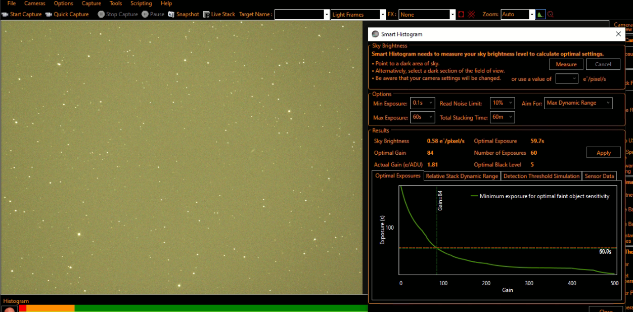

Par acquit de conscience peux-tu dire ce que te propose le Brain ?

Message par bemo47 » 18 mars 2020, 21:19

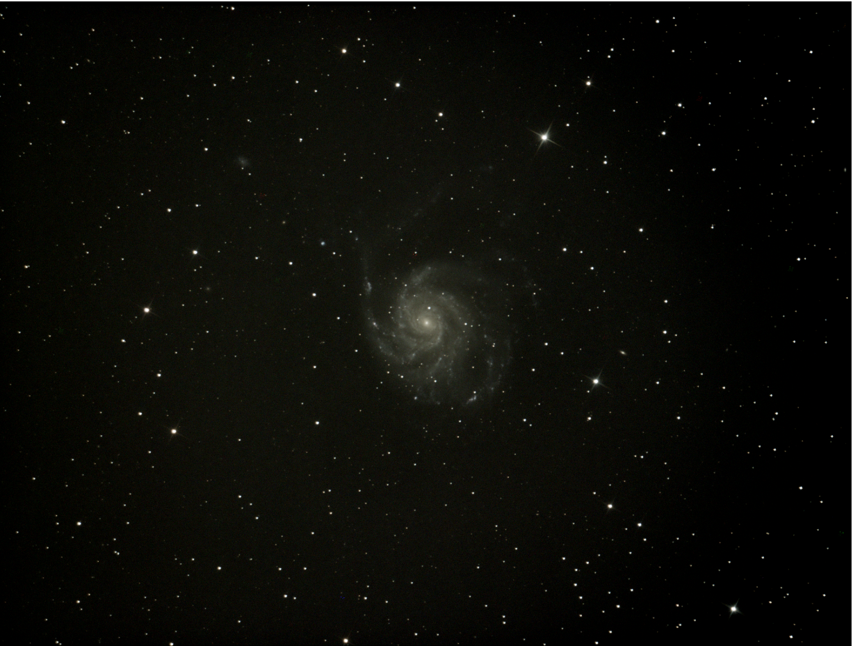

bon j'ai quand même obtenu cette m101 48x30sec, pas de darks, pas de flats, et brightness à 40
je fais le brain

Message par bemo47 » 18 mars 2020, 21:22

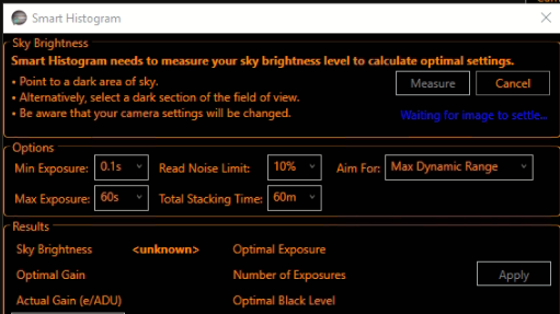

question : quand il me dit "alternatively select a dark section of the field of view" comment on fait ça ?
là je suis toujours pointé sur m101, ça doit être assez dark non ?

Message par clouzot » 18 mars 2020, 22:37
Tu dois utiliser le "FX selection" dont le carré (rouge, de mémoire) aurait dû apparaître sur ton image tout seul. A défaut, c'est le bouton rouge juste à gauche du bouton qui permet d'afficher un réticule, et à droite de la zone FX "None" de ta copie d'écran.
Tu peux alors le redimensionner et le déplacer sur la zone de l'image où tu es sûr qu'il n'y rien à moins d'1 milliard d'années lumière.
EDIT : à vérifier mais il te propose un black level de 5, donc tu peux garder ton réglage de 20, tu perds un peu de dynamique mais tu es sûr que ton bruit est bien décollé de la gauche comme ça.

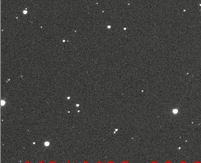

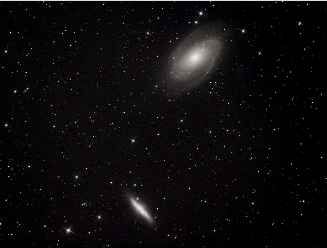

Message par bemo47 » 18 mars 2020, 23:37
test en poses longues avec guidage, poses de 180 sec sur m81 & m82, 5 poses, 15 minutes
edit : avec enhancements et un chouia moins de rouge

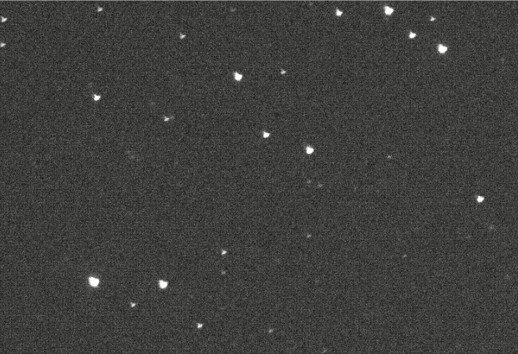

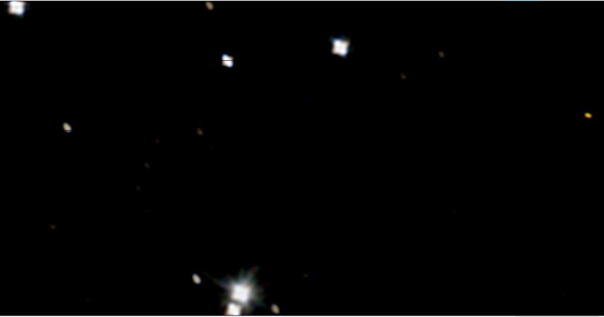

bon, j'innove, je fais dans l'étoile carrée, c'est nouveau....
Messages : 5052

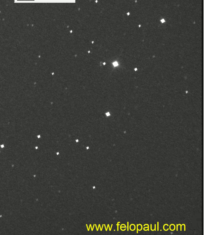

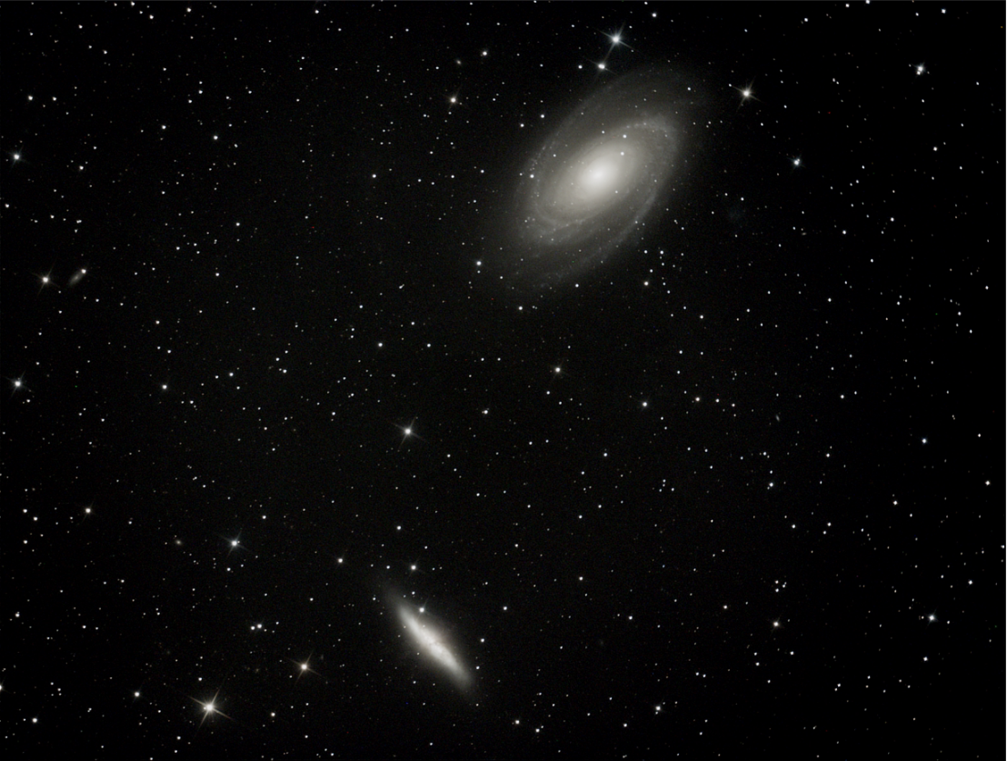

Message par bemo47 » 18 mars 2020, 23:58
reprise en poses de 60sec mais avec un guidage un peu plus calme
mais mêmes étoiles carrées dans le coin supérieur droit toujours et ailleurs c'est pas mieux
au centre c'est mieux.... donc problème dans les coins, vignettage ?
on m'a dit que ça pouvait venir du correcteur pas tout à fait sur le plan optique.... ??

Tu nous as fait La Croix d’Einstein :D

Message par Ubuntu » 19 mars 2020, 10:15
bemo47 a écrit : ↑
18 mars 2020, 23:58
Très belles images que tu nous sors là :)
Tes aberrations sont de l'astigmatisme à mon avis:
http://www.astrosurf.com/luxorion/aberr ... iques3.htm
Messages : 5052
Message par bemo47 » 19 mars 2020, 10:21
Ubuntu a écrit : ↑
19 mars 2020, 10:15
Donc liées à la collimation ?

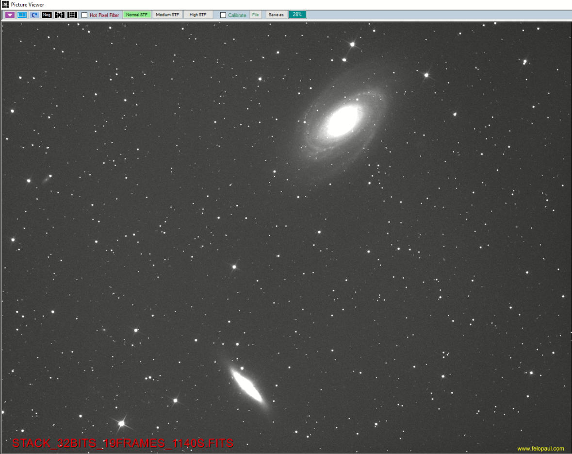

Message par bemo47 » 19 mars 2020, 11:20

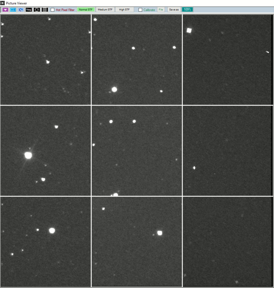

@Ubuntu @clouzot voilà l'éclaté de mon image d'hier soir sur m81/82
on y voit bien les défauts dans les angles mais ils ne sont pas de même nature dans chaque angle, carré en haut à droite, petite traînée ovale en haut à gauche, moins de défaut en bas à gauche, et on retrouve les carrés en bas à droite, ou croix d'einstein n'est ce pas ? :mrgreen:
ça vous inspire quelque chose ?
du tilt ?
j'ai beau regarder le positionnement de mon correcteur de coma, il est donné pour 55mm et le jeu de bagues utilisé fait exactement 55mm
ma collimation certes ne doit pas être parfaite...
en bas à droite
et si je prends une brute, ça donne ça
en haut à droite
en bas à droite
en bas à gauche
en haut à gauche
