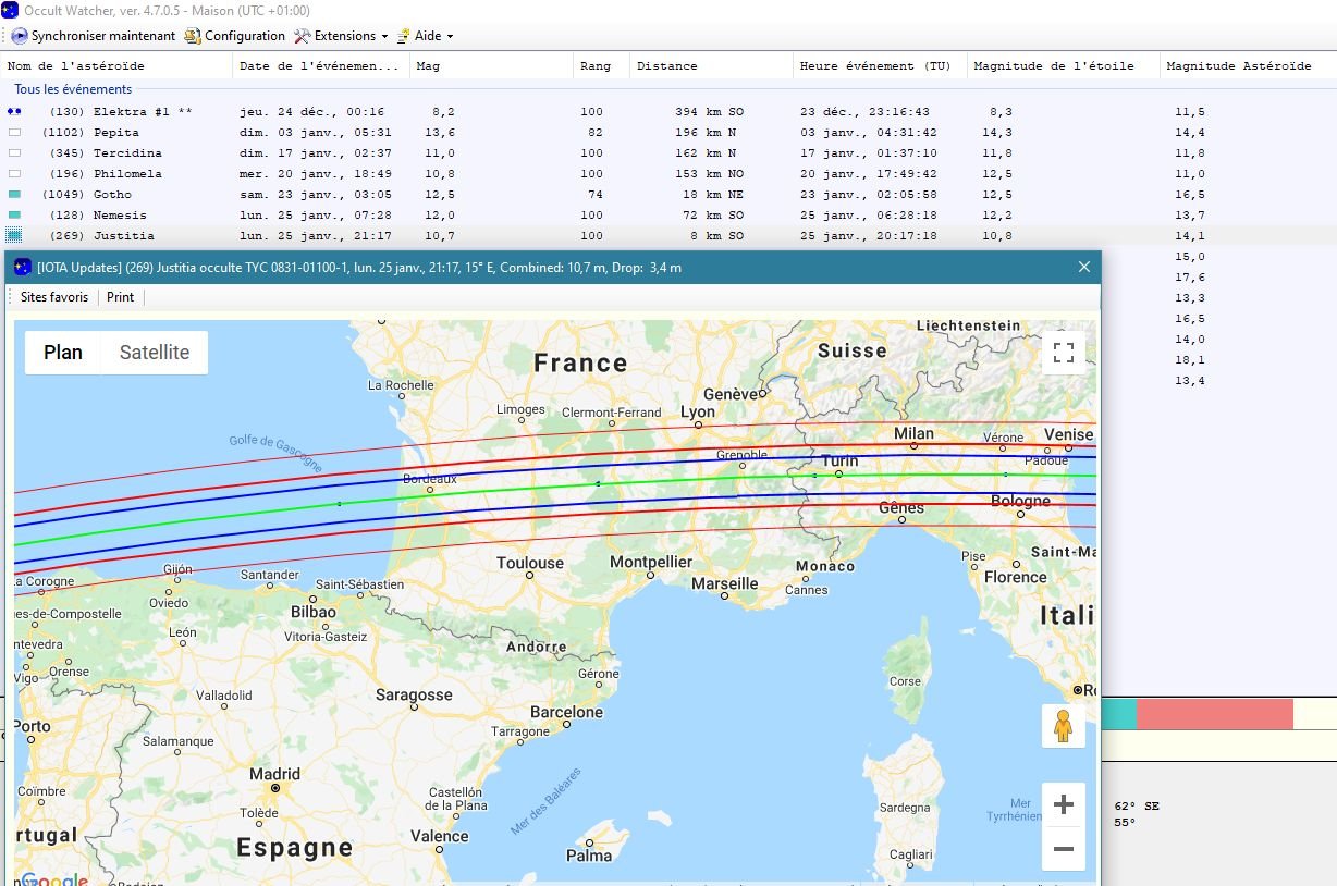

Pour aller dans le sens des observations de Pejive sans polluer son post je vous mets ici un outil d'alerte sur un type d'évènements intéressant aussi la communauté scientifique sur les astéroïdes.
Il s'agit des occultations d'étoiles par un astéroide, encore une opportunité pour les scientifiques pour récupérer des informations sur ces astéroides et préciser leurs caractéristiques.
L'outil en question se trouve ici https://www.occultwatcher.net/publish.htm

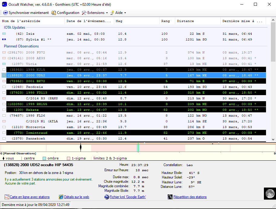

Après installation on vous demande de le configurer avec :
- coordonnées de votre site d'observation
- unités à utiliser
- ajouter d'éventuels filtres de distance, les flux à utiliser, options de démarrage...
- optionnellement créer un compte pour participer au réseau d'observateurs et mieux coordonner les observations
ensuite vous lancez une 1ère synchronisation et vous obtenez la liste des évènements qui vont être visibles depuis votre site dans les jours à venir
la barre en bas de la liste montre votre position et le champ de visibilité du phénomène
le cadre du bas donne des détails sur l’événement sélectionné dans la liste

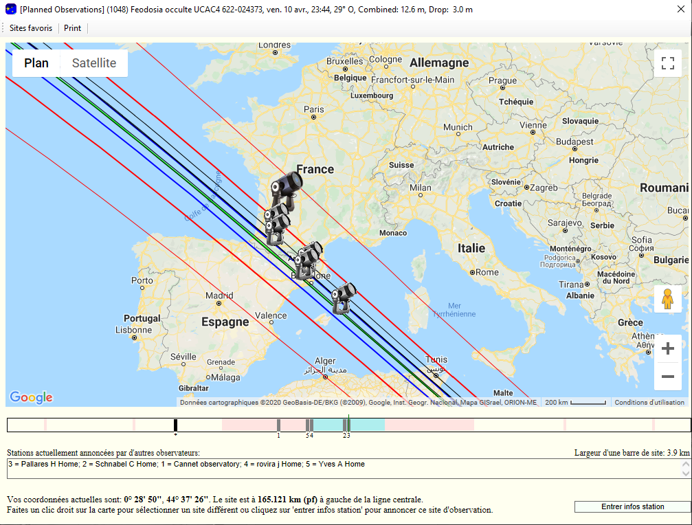

un double clic sur un évènement vous montre une carte avec des lignes montrant les limites de visibilité de l’événement
un clic sur "cartes en lignes avec stations" vous montre les autres stations d'observations qui se sont annoncées pour tenter de contribuer
un clic sur "détails sur le web" vous amène sur une carte du globe plus détaillée

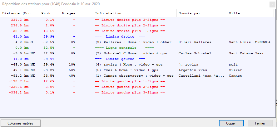

avec fichiers kml google earth vous pouvez l'intégrer dans votre google earth
et "repartition des stations" vous donne des détails sur les stations inscrites sur cet événement et leur positionnement

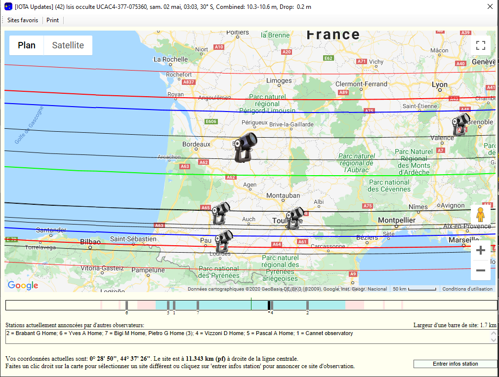

Message par bemo47 » 28 avr. 2020, 17:02

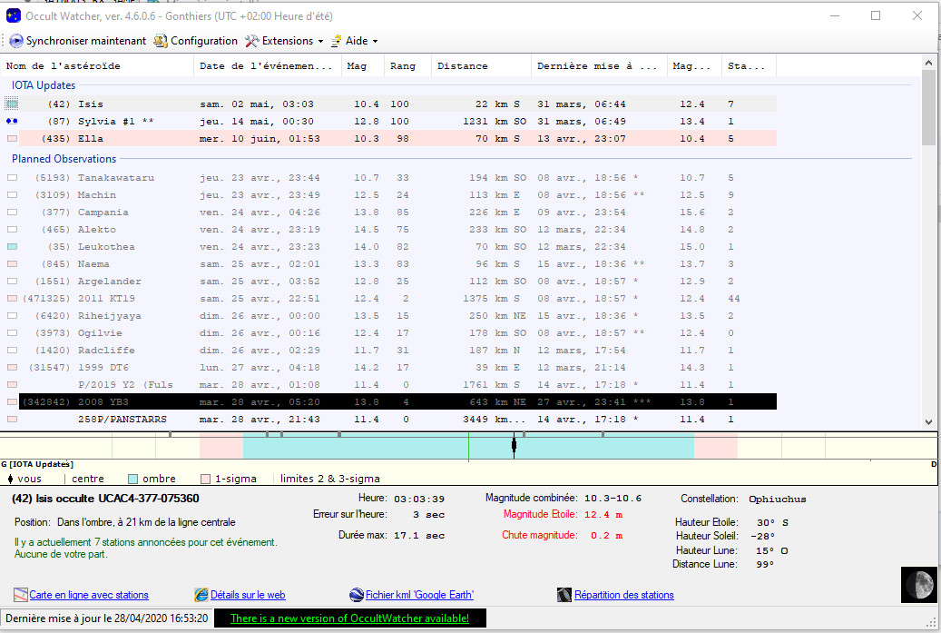

occultwatcher donne surtout celle d'Isis du 2 mai
avec la carte, elle est pour nous celle là !!!

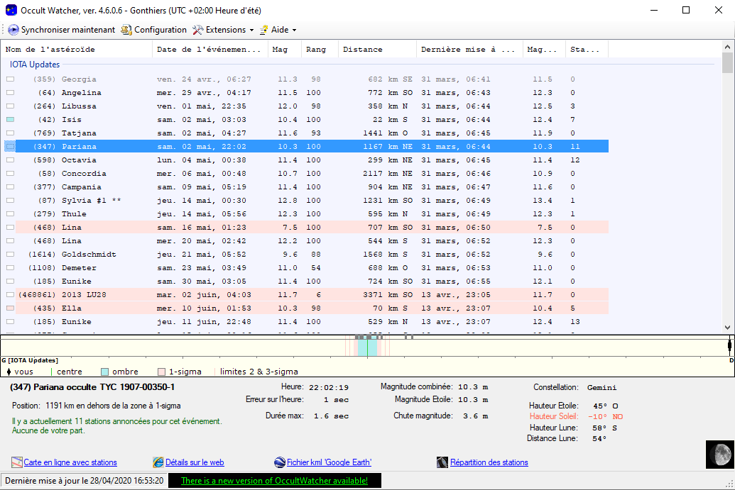

Message par bemo47 » 28 avr. 2020, 17:08

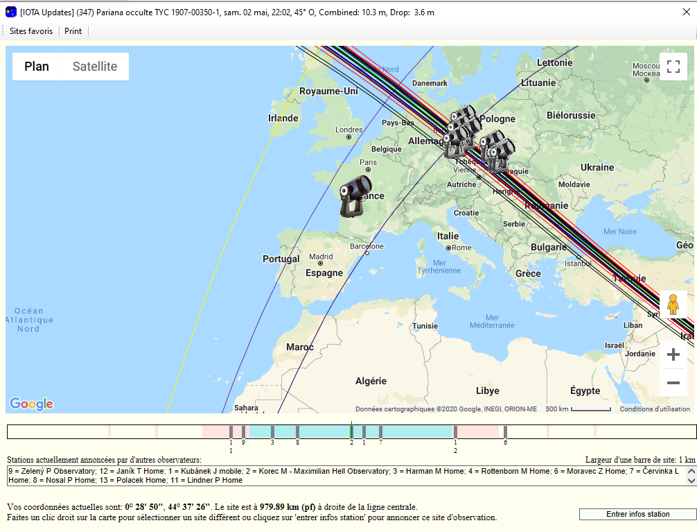

pour avoir les autres il faut que je pousse les filtres à +2000km de la zone 3 sigma, Pariana par exemple sera très très loin de chez nous
sa zone de visibilité et notre position

Message par bemo47 » 28 avr. 2020, 17:34
alors pour Isis déjà je ne sais pas comment trouver cette étoile occultée, UCAC4-377-075360, TheSkyX ne me la trouve pas ou je ne sais pas la trouver, possible aussi....
pour Pariana, la visibilité est peut être bonne pour l'astéroïde, mais nous serons à +de 1000 kms du conne de visibilité de l'ombre, donc de l'occultation, ce qui veut dire que nous ne pouvons que constater une non occultation... pour Isis par contre on est en plein dans le cone de visibilité de l'occultation, à 22 kms du centre, mais si l'étoile est trop basse, oui c'est pas facile...

L'étoile occultée par Isis semblerait être celle là: RAVE J162508.9-143842 (tout aussi connue :mrgreen: )

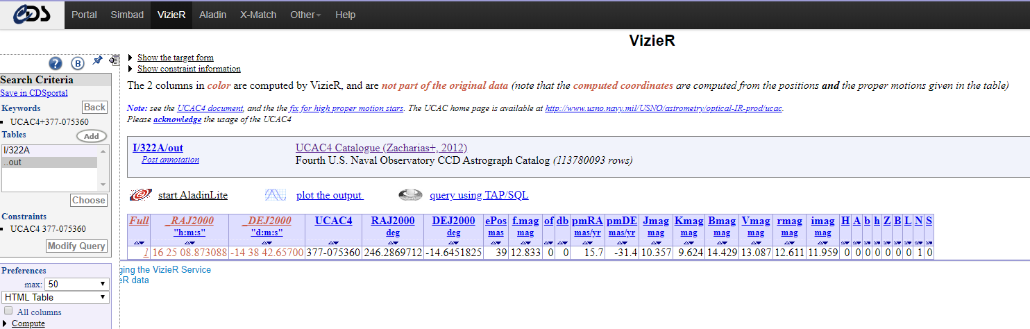

Simbad n'accepte pas les UCAC4
Messages : 5052
Occultations d'Astéroides
Message par bemo47 » 28 avr. 2020, 18:40
oui, il faut faire un query sur Vizier et là on les trouve, on a ensuite une map sur aladin
je suis en train de charger le catalogue ucac4 sur TheSkyX, il m'annonce plusieurs heures de travail :mrgreen:

non, ça va, en fait il charge le catalogue, mais il y a un process dit d'optimisation de catalogue spécifique à TheSkyX, facultatif... et c'est ça que j'ai lancé
mais malgré tout, il me trouve jamais cette référence d'étoile UCAC4... étrange ça...
