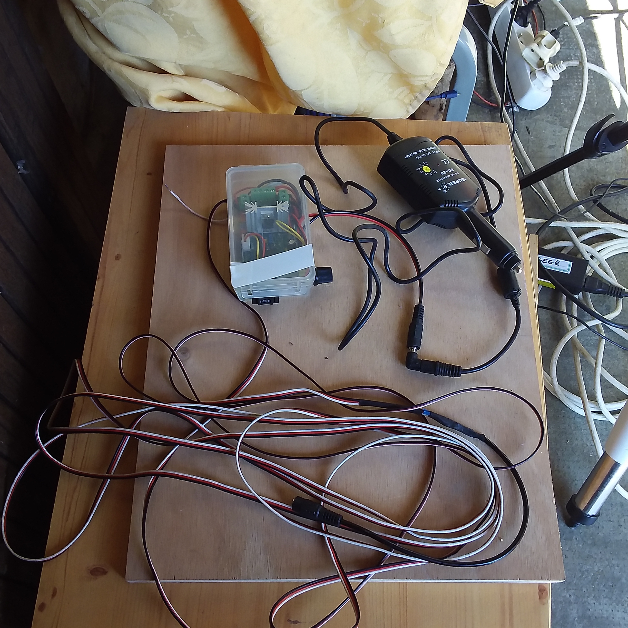

Message par ouki » 10 avr. 2020, 08:47
En ces temps de confinement je suis à la recherche de solutions pour faire un focuser à distance filaire dans un premier temps 5 mètres
Puis à télécommande le tout le moins chère possible.
La je projette d'en faire un mais avec ce que je peux trouver dans mon capharnaum....... pas simple
Si vous avez des idées liens ou autre je prends.
Cependant une petite question les moteurs de montures ce sont des moteurs pas à pas?

Je ne m'y connais pas grand chose mais c'est sûr qu'il faut un moteur pas a pas pour assurer la précision du mouvement.
D'ailleurs je me posais aussi la question pour un derotateur de champ...

Pour un moteur pas a pas NEMA 17 C'est pas trop compliqué avec un arduino. et ce sera plus précis.
une petite raquette faite avec l'arduino et 2 boutons ou un potentiomètre.
pour aller plus loin, une connexion bluetooth et un petit logiciel téléphone fait avec MIT app inventor ;)
pour la mécanique, courroie ou roue crantée
https://www.thingiverse.com/thing:2978754

Pour mon utilisation , le NEMA 17 c'est un poil gros pour de la MaP , en plus ça demande du 12V . Sur mes PO "custom" j'utilise du 28BYJ-48 avec le driver ULN2003 .
C'est du 5V (direct par un USB qui tient la route) , c'est léger et ça lève 2 Kg sans broncher .
Pour le firmware , c'est ardufocus , protocole Moonlite + boutons in/out pour utilisation sans PC --> https://github.com/jbrazio/ardufocus

Ok mais bon nous sommes en plein confinement pour les moteurs pas a pas ben ça va attendre et mon télescope est à 5 mètres de l'ordi :think:
:crying-blue:.
Vais sortir mon imprimante 3D ENFIN mes bouts de bois :chores-chopwood:
On va réfléchir :confusion-scratchheadblue:
:scared-shocked: un peu d'électricité
:tools-hammer: des vis un joint un tube de médicaments
:tools-hammerdrill: forêts soudures un module variateur inverseur de réserve.
PANSEMENTS comme d'hab :auto-ambulance:
Alors je n'aurais pas l'Oscar de plus beau focuser :confusion-shrug:
Mais il fonctionne
