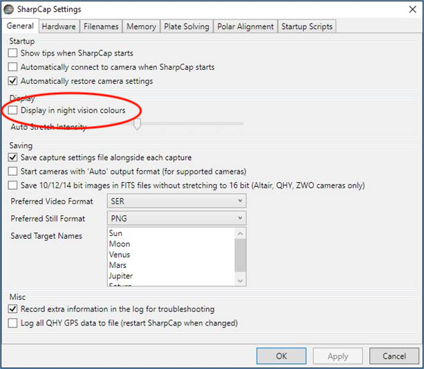

Il faut paramètrer les formats pour video et still frames dans Sharpcap Settings

Merci à vous deux. Une autre question, est il possible de passer en mode nuit dans Sharpcap.
Problème de trame
Message par clouzot » 12 avr. 2020, 19:32
Cécé a écrit : ↑
12 avr. 2020, 18:57
Oui
