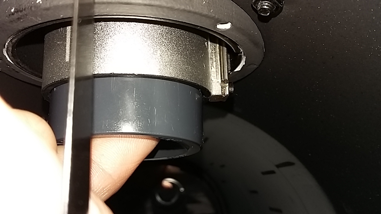

Tainnnnnnnn pas eu le temps de répondre.
En effet aucun problème avec de la plomberie française vu que la caméra rentre dans le Po en 2pouces.
En fait pour loi le plus simple c'est de faire une sorte de bague de Parafocalisation MAIS A L'ENVERS
VERSION MÂLE

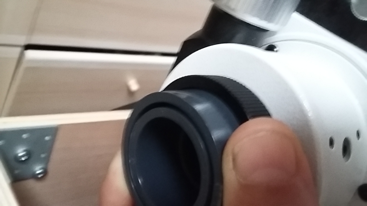

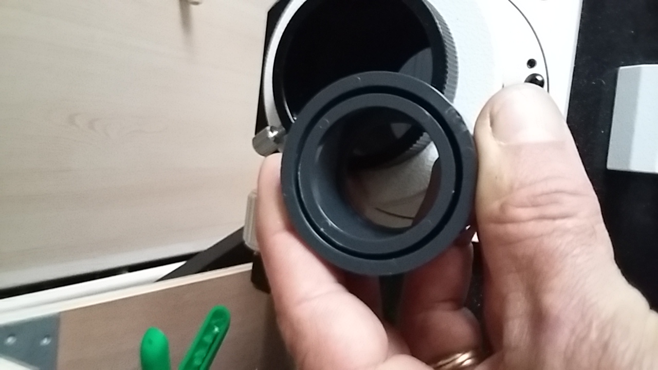

Le truc cool c'est qu'il n'y as pratiquement pas grand chose a faire.
A tout suite MOMO
Messages : 8228
Premiers essais
Message par ouki » 16 avr. 2020, 10:36
Une simple reducteur 50/32 et roule ma poule

Et voilà

Message par ouki » 16 avr. 2020, 10:47
Il faudra percer et tarauder le bas du tube porte oculaire bon pas simple sans demonter mais là faut sécuriser au max sinon ça vas chuter sur les miroirs.
Idem concernant le reducteur 50/32 pour immobiliser la cam.
Coût aller 3€ temps 2 heures maxi.
Par le dessus pas assez de place
Si questions arobase ouki

je crois que les pvc c'est du 50 mm
Je vais garder la technique du sctoch pour l'instant et voir avec le nouveau réducteur de focale TS optics je dois gagner 15 mm pour éviter tout risque d'avoir la cam qui passe à travers
Sans compté qu'une fois rentrée difficile de la faire tourner pour avoir le défilé des étoiles à l'horizontale (cam format 16/9)

En hommage à @ouki et @Lambda, un bout de tuyau PVC du bon diamètre pour faire le liant avec ton PO ? Je ne sais pas si on le trouve dans cette dimension ceci dit !
A terme j'aurai ma table équatoriale plus besoin de régler l'orientation et je vais envisager une autre cam sûrement en imx 385

ouki a écrit : ↑
16 avr. 2020, 10:47
Bonne idée en effet, par contre taraudé je suis pas équipé et en ce moment pas simple...
je vais y réfléchir du cout, merci d'avoir pris le temps de faire le photos
Vous êtes vraiment top , j'adore ce forum :clap: :dance:
