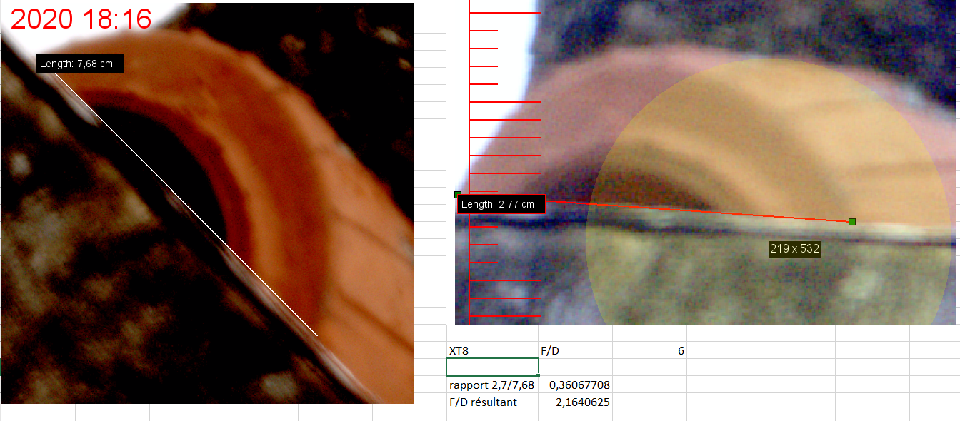

Message par dob250 » 20 avr. 2020, 18:52
Bonjour à tous
calcul pour xt8 F/D=6
Je viens de recevoir le réducteur TS optics 0,5
D'après les calculs glanés ici par @ouki
le calcul donne un rapport F/D=2,00, distance du réducteur ts au capteur environ 57 mm
maintenant j'ai essayé de vérifier le rapport en mesurant une tuile avec et sans réducteur plus bague
Résultat F/D= 2,16 => le calcul vous semble correct ?
Mesure faite avec IC measure
Le calcul est-il juste ? :geek:

La mesure semble en accord avec le calcul, mais il vaudrait mieux viser un objet très éloigné.
Sinon avec f=95mm et t=57mm on devrait avoir une réduction x0,4 F/D= 2,36
Je crains qu'il y ait beaucoup d'aberrations avec une valeur aussi faible....il vaudrait mieux rapprocher le réducteur du capteur

Calcul exact réduction focale avec TS X0,5 ?
Message par dob250 » 21 avr. 2020, 08:44
Ubuntu a écrit : ↑
20 avr. 2020, 19:55
La Focale du TS Optics est un peu plus longue, normalement 95mm (je croyais que c'était 85mm au début mais j'ai mesuré sur le mien).
Tu peux prendre une lumière à 4m et regarder ou elle converge: tu auras sa focale :D
Avec la rallonge normale tu aura du X0.58... si tu mets plus de rallonge: attention à la coma !!!
Mais fait des essais sur les etoiles et tu verras par toi même :D
new F/D = Old F/D * (1 - distance capteur au RdF / Focale RdF)
J'avais pris cette focale au début mais en effet peu d'écart avec la kepler finalement !
FAut que j'essaye sur le ciel mais sur la photo je vois déjà une déformation sur 1/3 du champ. Mais je dois réduire la focale car je manque de photons. PEut être ensuite faire un crop ce qui me limite à des objets de faible diamètre !
20 avr. 2020, 20:09
Avec le réducteur kepler est 14 mm je n'ai pas assez le luminosité pour mon ciel urbain ..
Je n'ai pas pu faire de test sur un objet lointain; grosse purée de pois ...
Je vais faire des essais sur le ciel dès qu'il redeviendra clément fin de semaine?

Message par pejive » 21 avr. 2020, 09:08
Je pense qu'il faudrait viser F/D=4 avec un 200mm çà doit passer même avec la PL.
Soit t=32mm environ.
Le réducteur TS est de meilleure qualité: 2 lentilles au lieu d'une. Je viens d'en commander un ;)

Message par dob250 » 21 avr. 2020, 09:20
21 avr. 2020, 09:08
Je confirme dans sharpcap je pense que c'est assez éloquant le graph était bien homogène alors qu'au même endroit le kepler avec des baisse sur certaines fréquences !
Je viens de refaire les mesures avec un pied à coulisse et je tombe à 2.41 si ts à 95
Du coup 'ai recalculer la focale réultante sur les photos réalisées j'étais à F/D 4,15 mais il manque de la luminosité pour galaxies ou autre , bon vu le test de la cam j'ai de la marge avec une autre => à venir :)
Je ferai un essai vers F/D 3 c'est peut être le bon compromis
