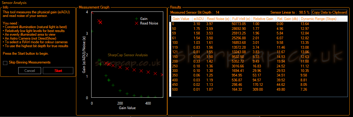

Message par bemo47 » 24 avr. 2020, 20:25
et voilà
possible qu'il y ait une incohérence car j'ai dû ouvrir le toit pour ajouter de la lumière vers l'avant dernière étape de test de gain, les poses atteignaient 6sec...

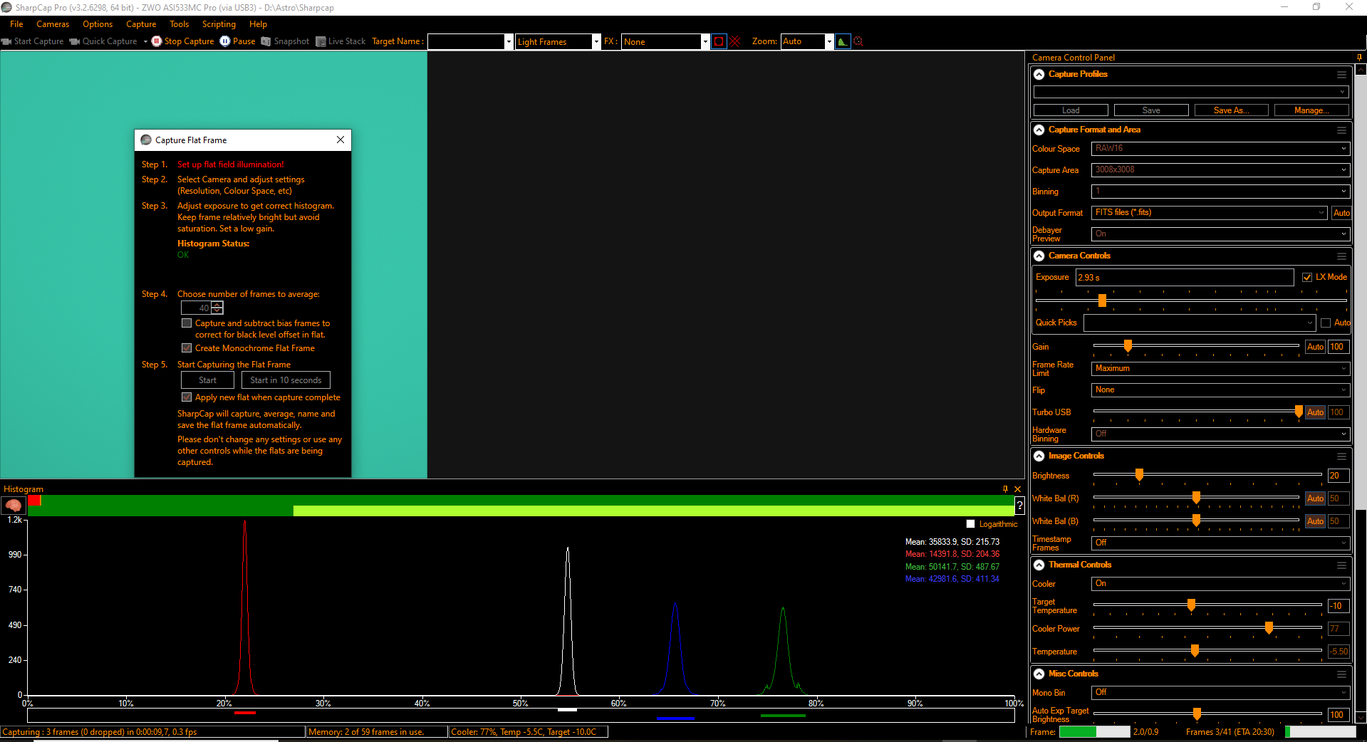

tentative de capture de flats
