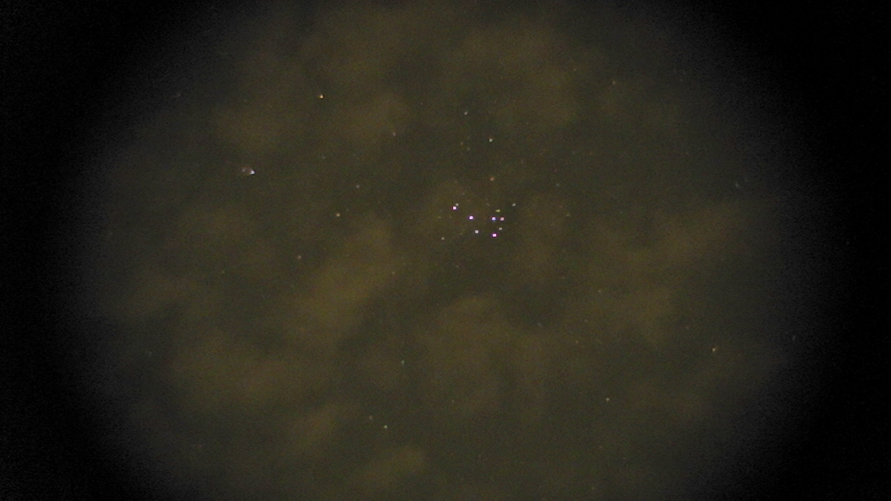

Messages : 7686
Sionyx aurora montages et observations
Message par ouki » 18 déc. 2019, 01:22
Sortie rapide.
Orion car plus simple a travers les nuages.
Objectif 80 F1,7 en afocale derrière un plossl 26 sionyx pied photo.
Petite détente de fin de boulot 15 mm :closedeyes:
Ca vas un peu mieux.
Centre de l'image ok bord de champs coma.
Mais ca passe.
Message par Guimby » 18 déc. 2019, 10:14
Déjà il y a de la couleur un peu partout !
Est ce que tu as un occulaire avec plus de champ pour tester en ce qui concerne la coma?
Messages : 7686
Message par ouki » 18 déc. 2019, 10:37
Oui un 50 et 35 lomo ouverts a 1,2.
Y as pas mal de coma.
Mais je vais grossir plus en changeant d'oculaire pour centrer mieux.
