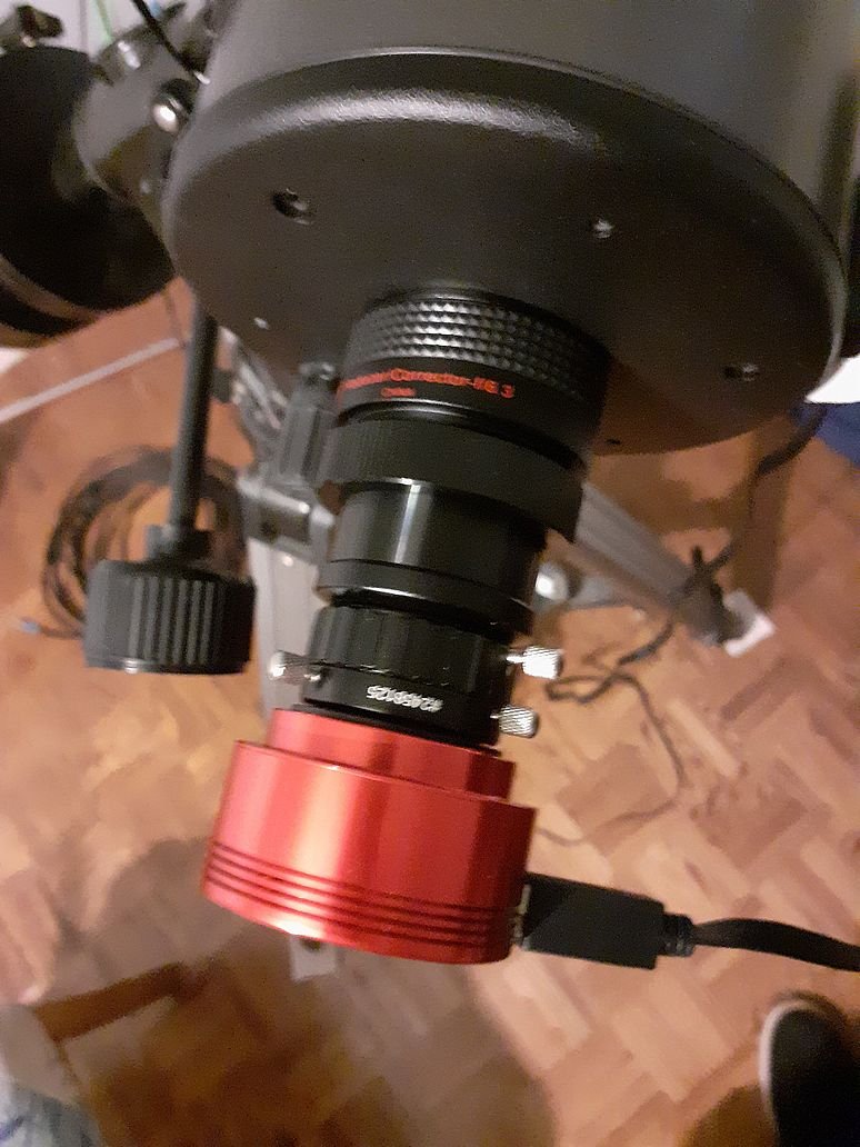

Message par pejive » 29 oct. 2021, 19:12
Matériel:(voir ma config)
bague de conversion Mak-SLT /reducteur correcteur x0.63 Celestron / bague de conversion SCT-T2
:arrow: Premiers essais avec une caméra ASI290 (images prises à travers les vitres)
Au foyer du mak
Avec une bague T2 de 45mm soit un backfocus de 20+45+12,5=77,5mm
la réduction mesurée est de l'ordre de x 0,75
avec 25mm supplémentaires
la réduction est du même ordre: x 0,74
:arrow: Essais de double réduction: avec une bague T2 de 25mm+un raccord helicoidal T2/1.25"/ 2e réducteur x0.5 sur le nez 1,25"
la réduction est de x 0.4 :dance:
Avec seulement la bague de conversion de 20mm
on atteint x 0.38
Je n'ai pas pu mesurer le backfocus du Maksutov on n'obtient pas une image suffisamment lumineuse dans le plan focal, mais je n'ai eu aucun problème de mise au point

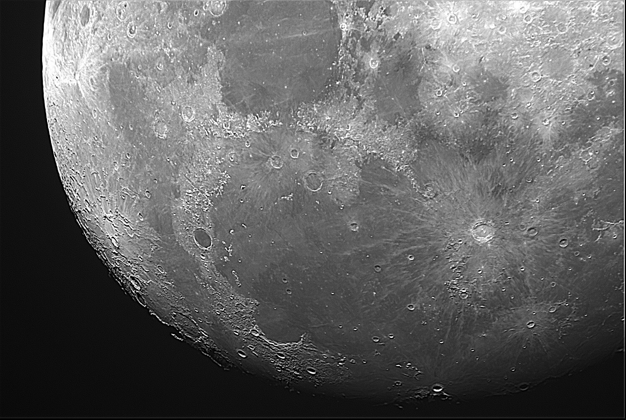

La double réduction semble plus intéressante que la simple; à 600mm de focale :
Réduction de focale sur Maksutov 127SLT
Message par clouzot » 29 oct. 2021, 19:40
Ce n’est pas tant le champ qui est intéressant (j’aurais peur des aberrations et autres déformations hors axe) que le rapport f/d atteignable. Un Mak a f/4.5 c’est tentant…

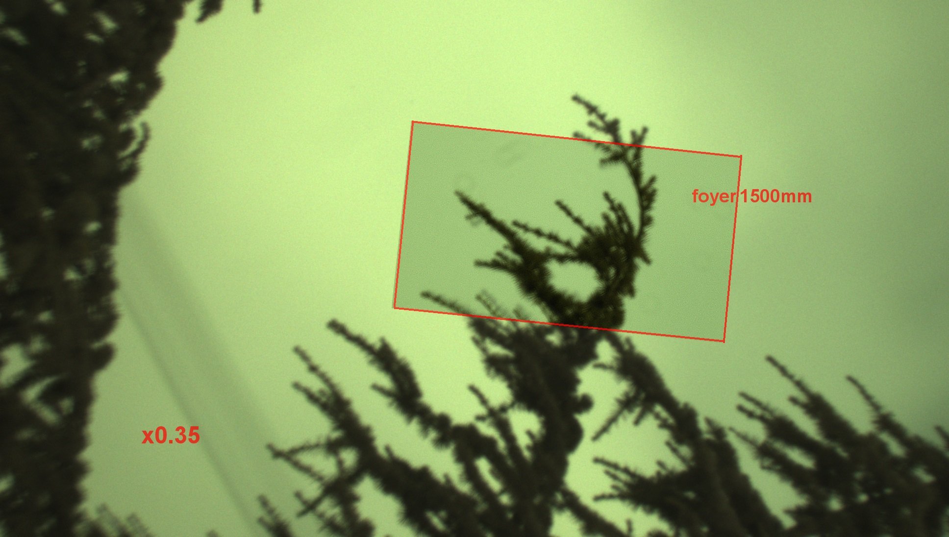

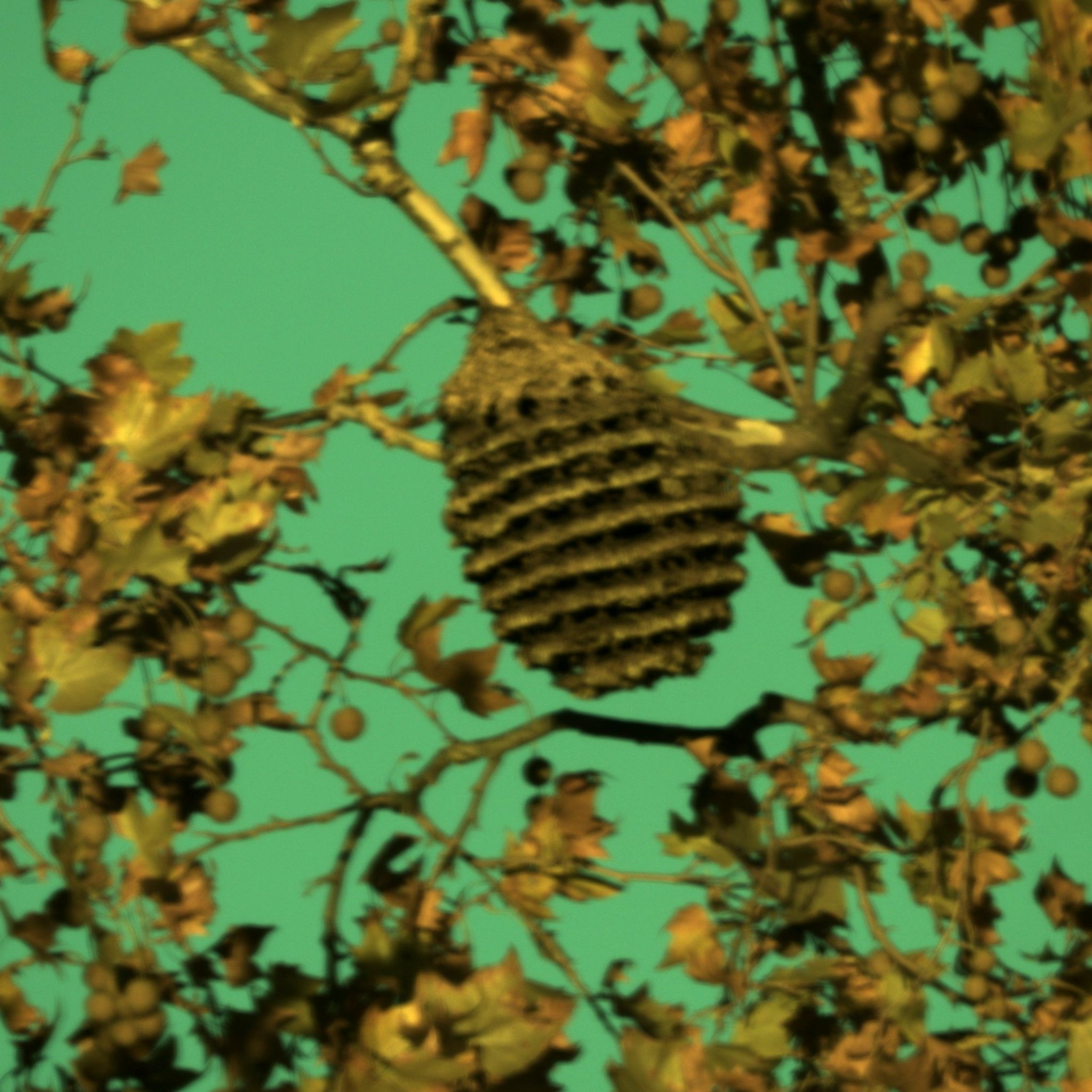

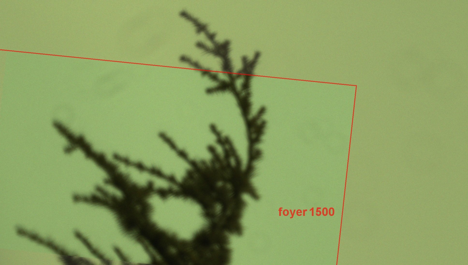

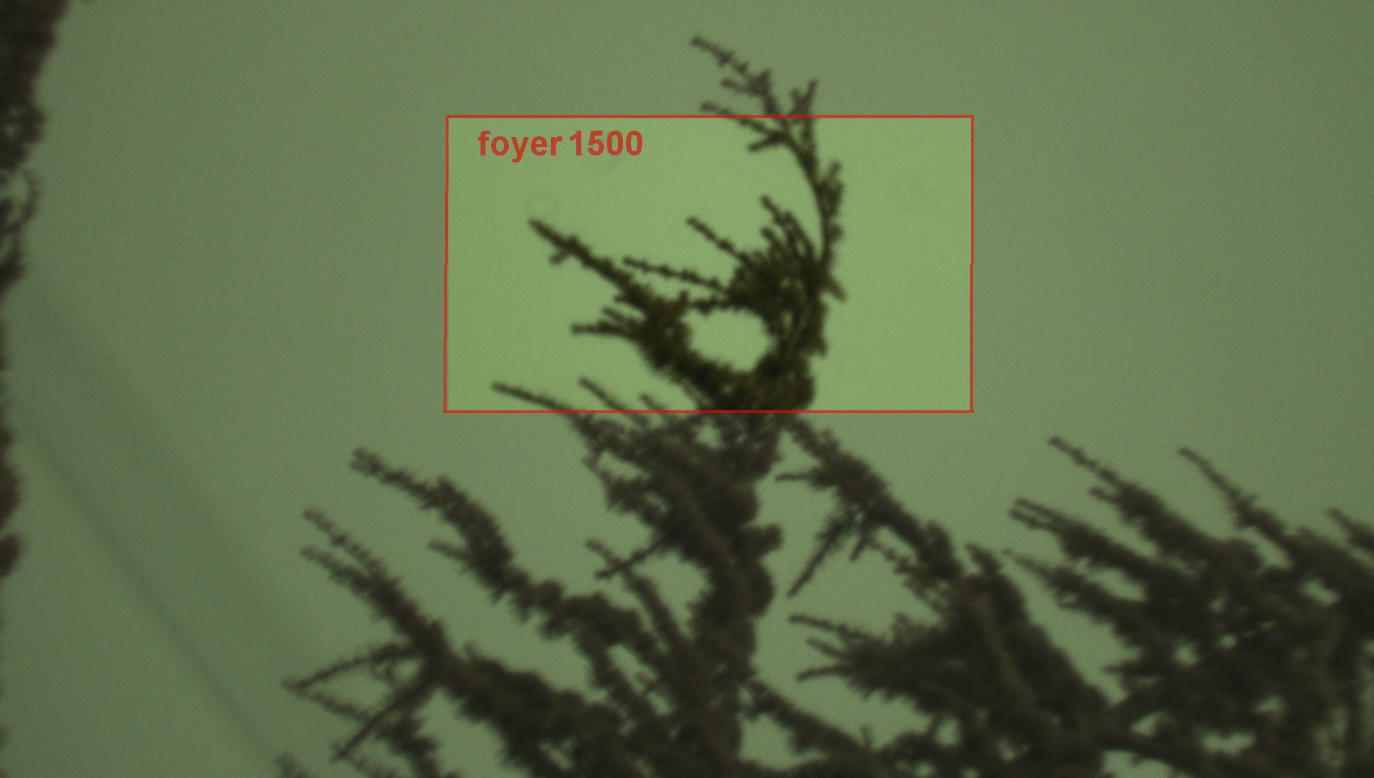

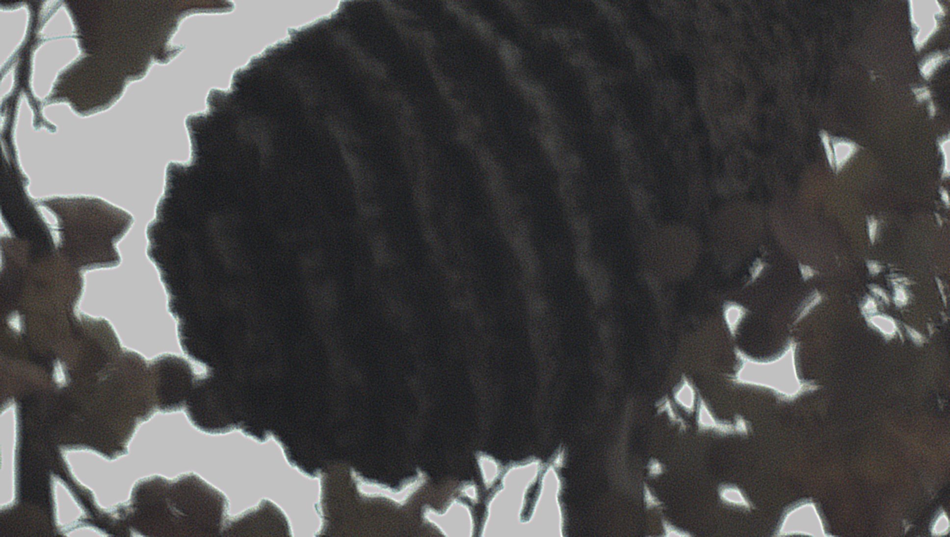

Essais complémentaires en allongeant la distance entre les 2 réducteurs

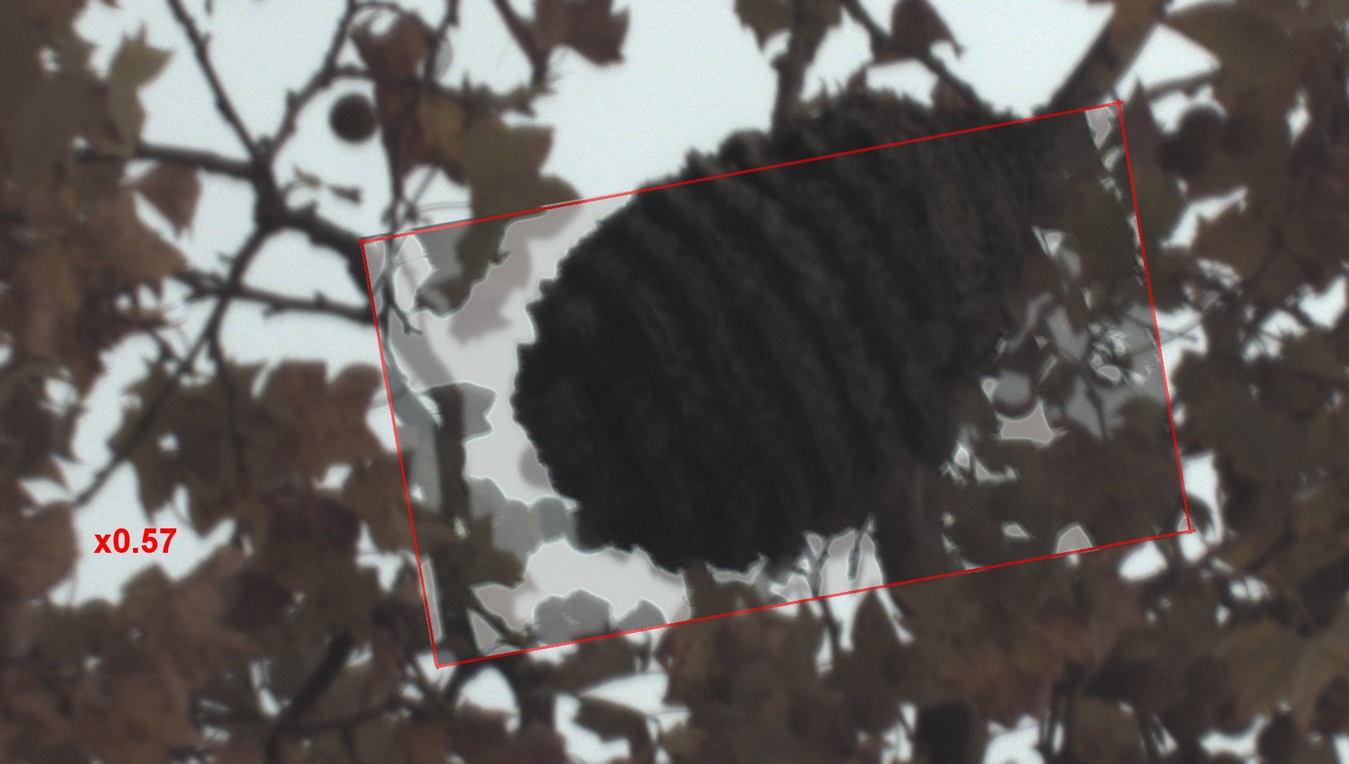

au cas où le sapin aurait grandi depuis hier :mrgreen: j'ai vérifié sur le nid de frelons qui me sert pour régler les chercheurs
foyer du mak
avec la double réduction k=0,35 confirmé
J'ai essayé également avec le RdF x0.5 seul ; on obtient x0,57 avec le RdF monté sur le nez 1.25" de la caméra
Je n'ai pas réussi à faire une modélisation mathématique convenable du système; difficile d'assimiler le réducteur-correcteur à une simple lentille

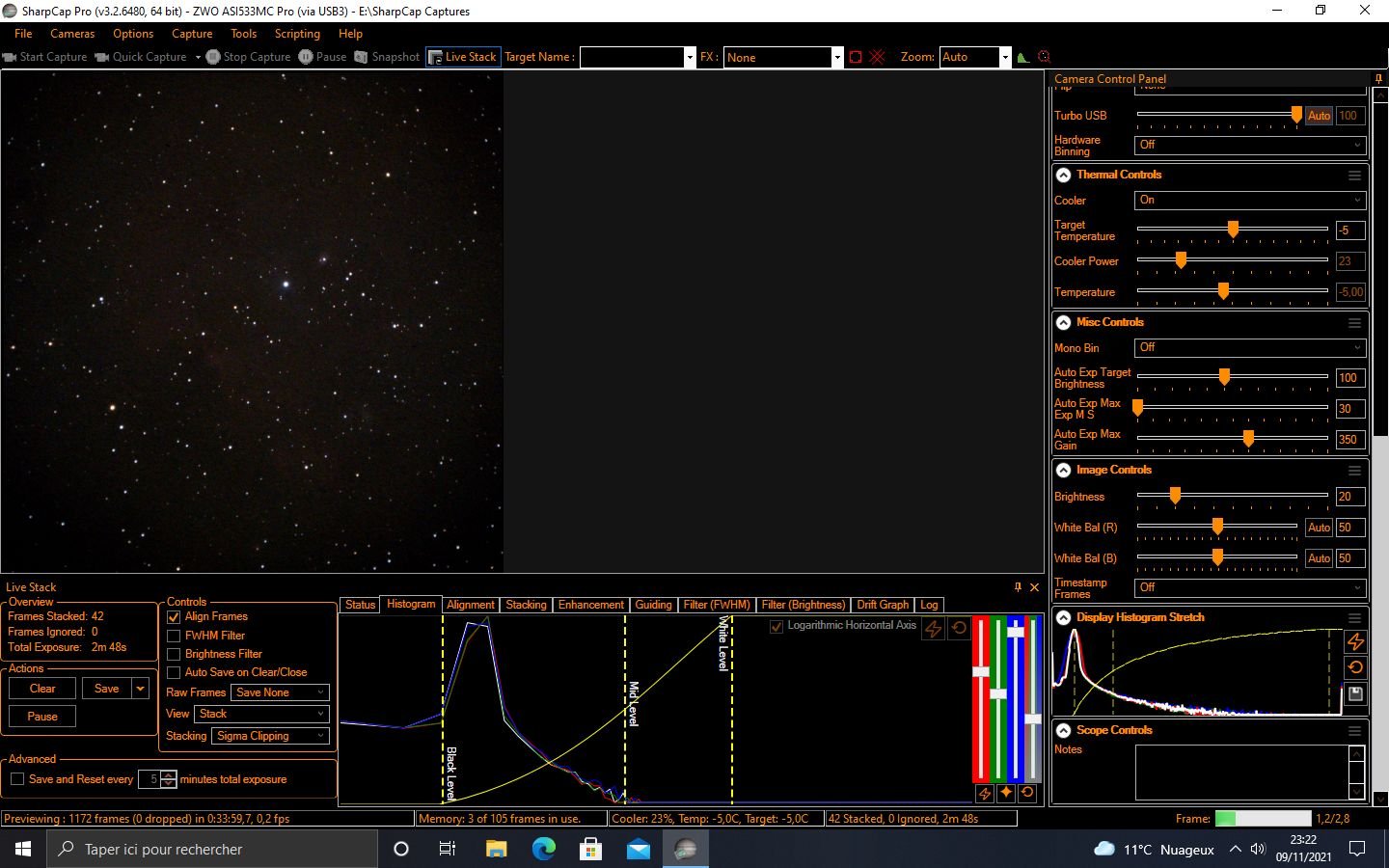

Essais sur le ciel

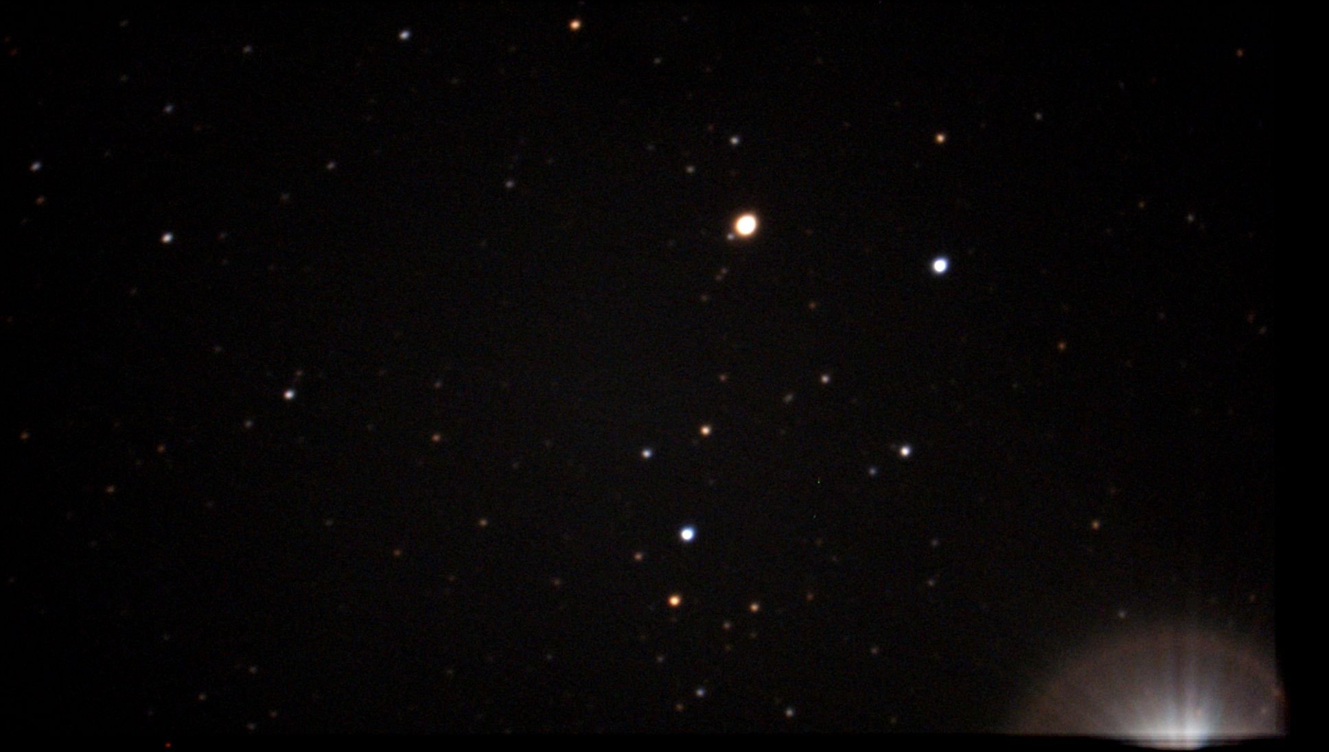

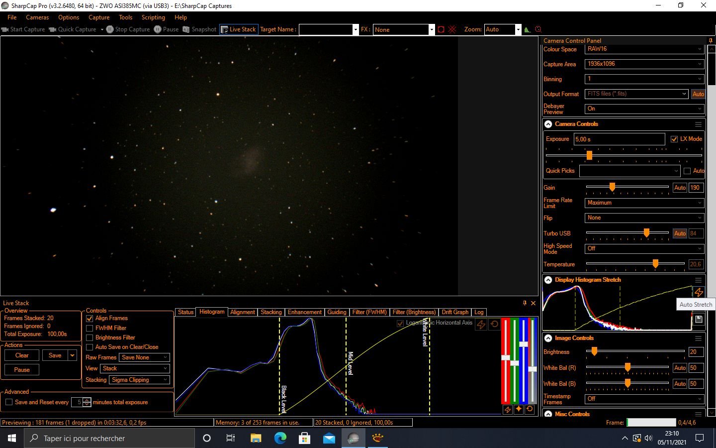

Le RdF x0.5 TS est placé à 55mm du capteur de la 385.Filtre Moon & Skyglow placé au plus près du capteur
Je modifie l'écartement entre les 2 RdF
Je commence fort avec une bague de 45mm ce qui correspond à 93mm entre les deux RdF
28x 5s gain 140 soustraction du dark; pointé sur Capella
le champ donné par PlateSolve est 67'x38' ce qui correspond modo grosso à 370mm de focale
J'enlève le 2e RdF; on arrive encore à stacker:
35x 5s gain 190
PlateSolve n'arrive pas à solver; j'estime le champ à 27'x15' soit une focale de 930mm

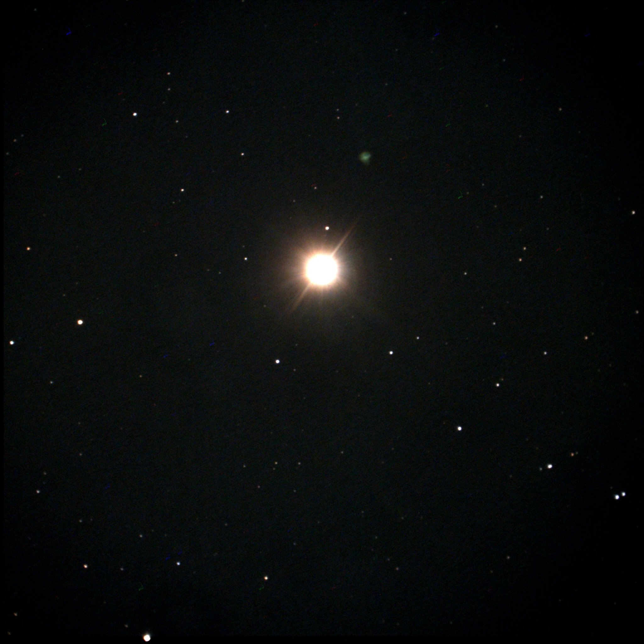

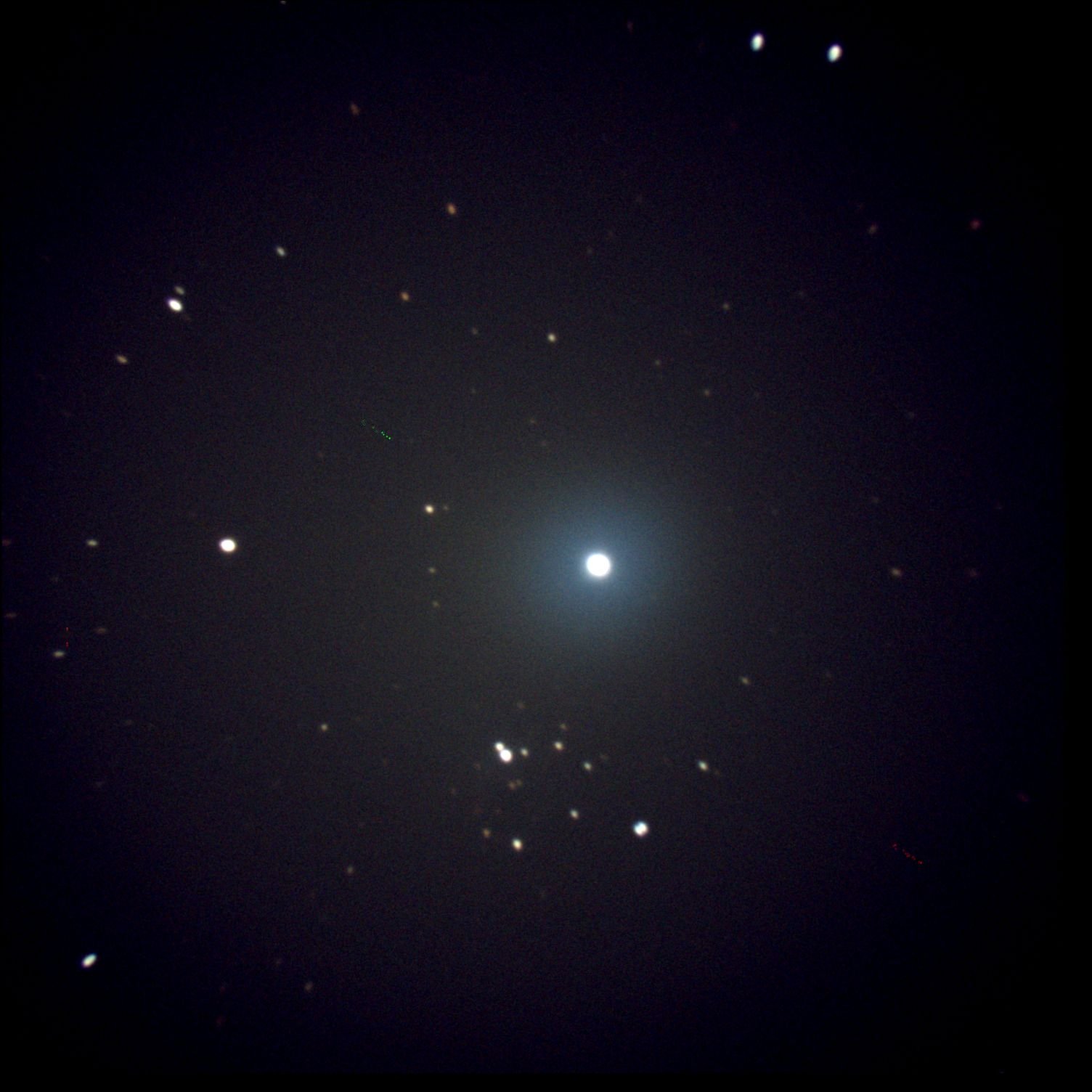

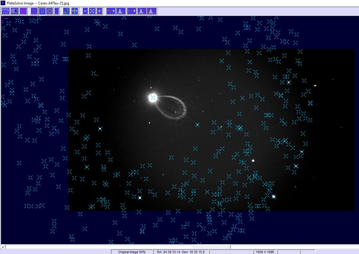

Test sur Aldébaran
:geek:

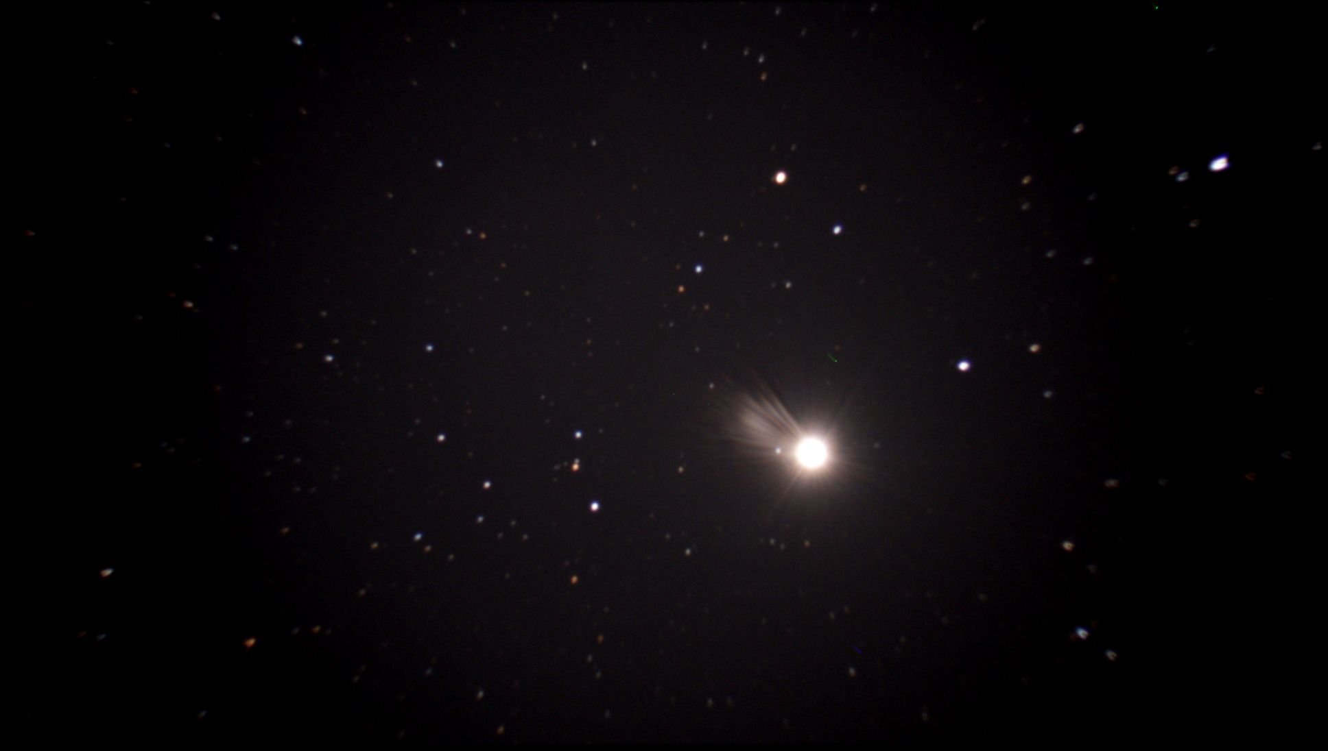

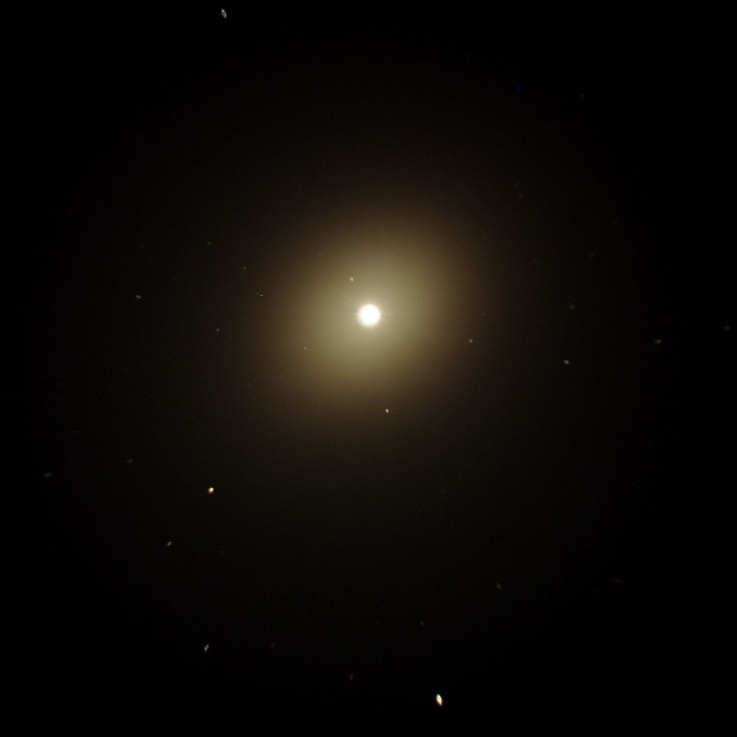

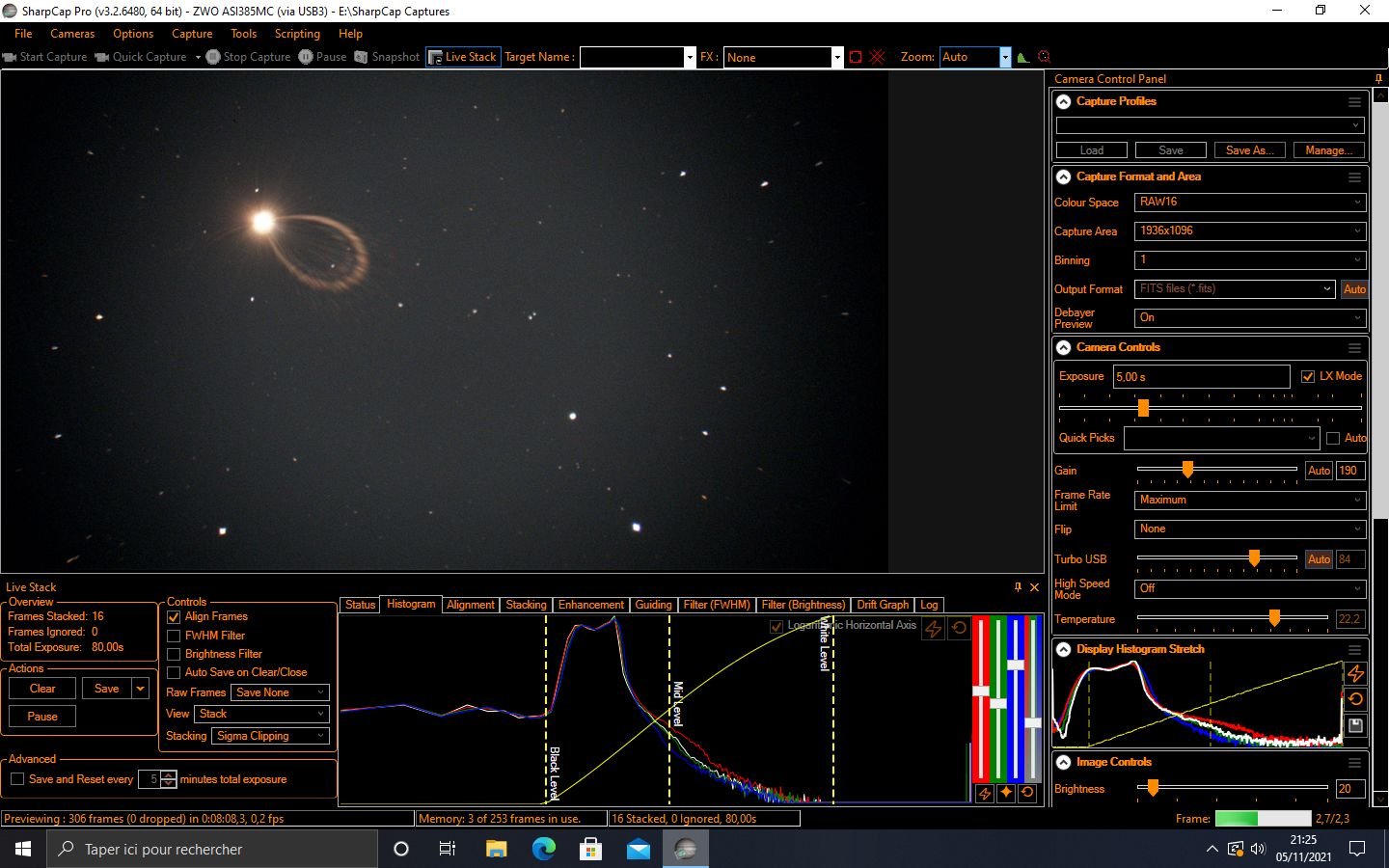

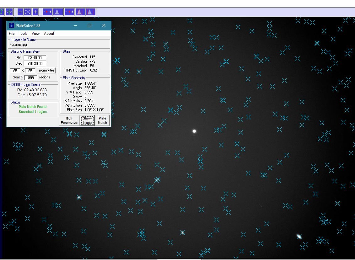

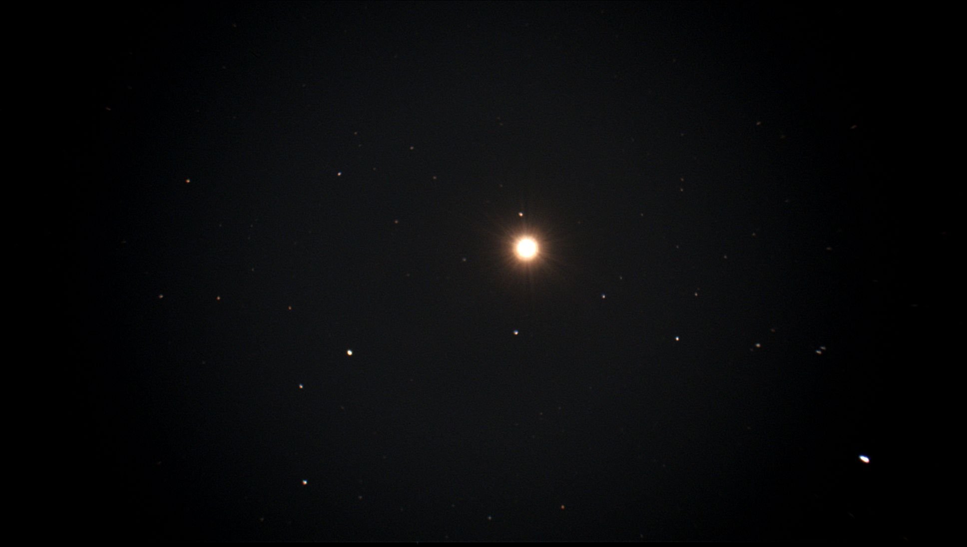

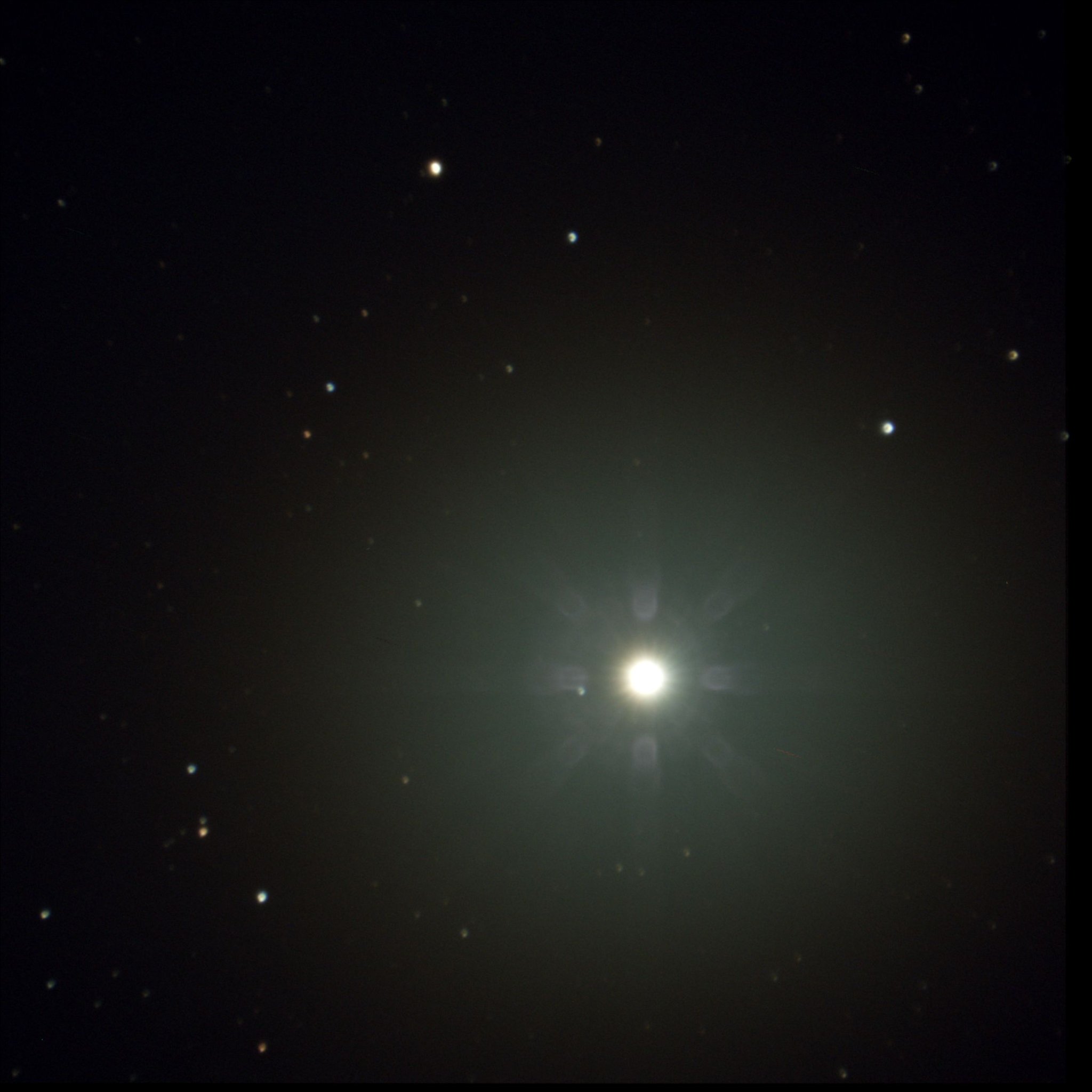

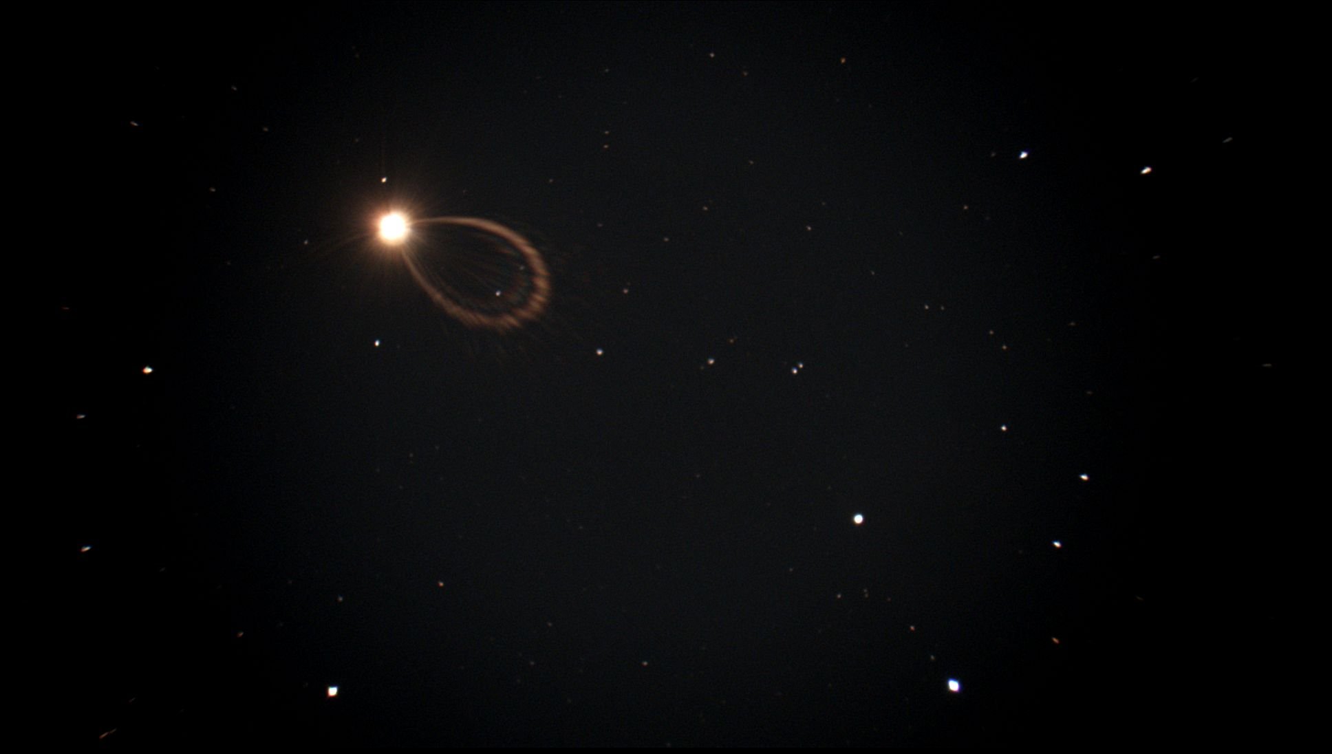

Comme je suis obstiné je remets le 2e RdF mais en réduisant l'espace entre les 2 à 73mm
c'est moins moche :mrgreen: ;Astap trouve le champ 64' x 36'; l'étoile déformée en bas à droite est l'astéroïde Cérés, que je recentre
malgré la belle aberration sur Aldébaran , PlateSolve trouve le champ;
(on notera l'absence d'étoiles dans le catalogue au voisinage de l'étoile brillante)

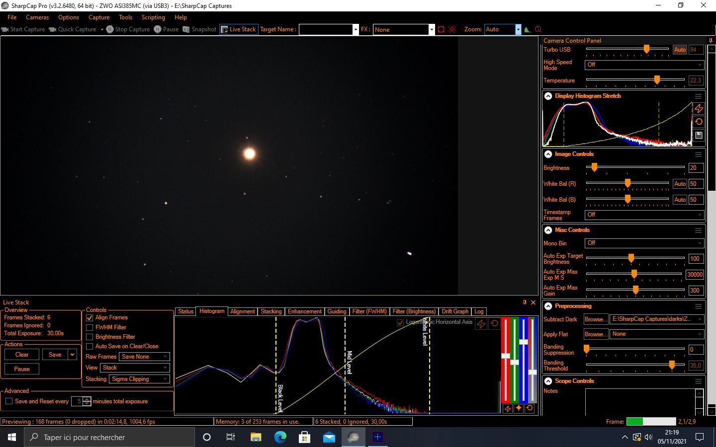

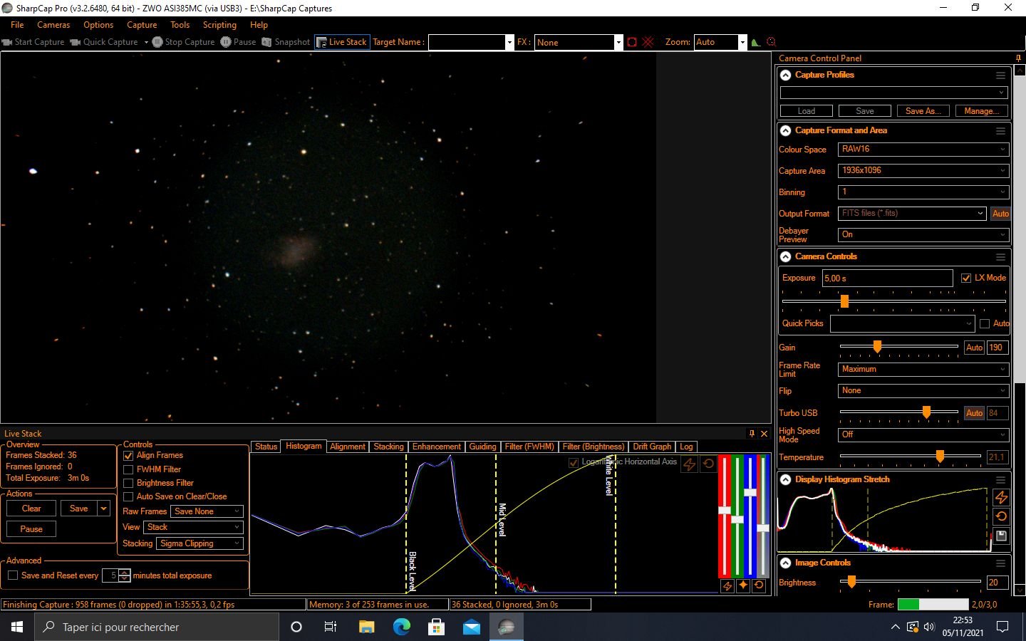

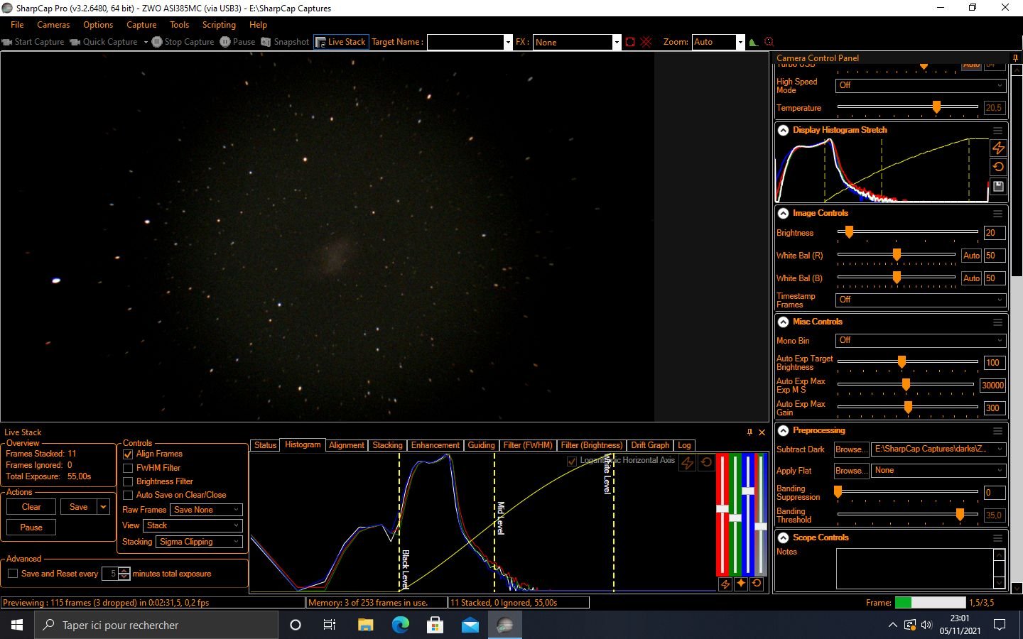

captures d'écran: je ne m'explique pas l'aspect dilaté des histogrammes notamment le mini; ce n'est qu'un peu plus tard que j'ai trouvé comment faire le réglage

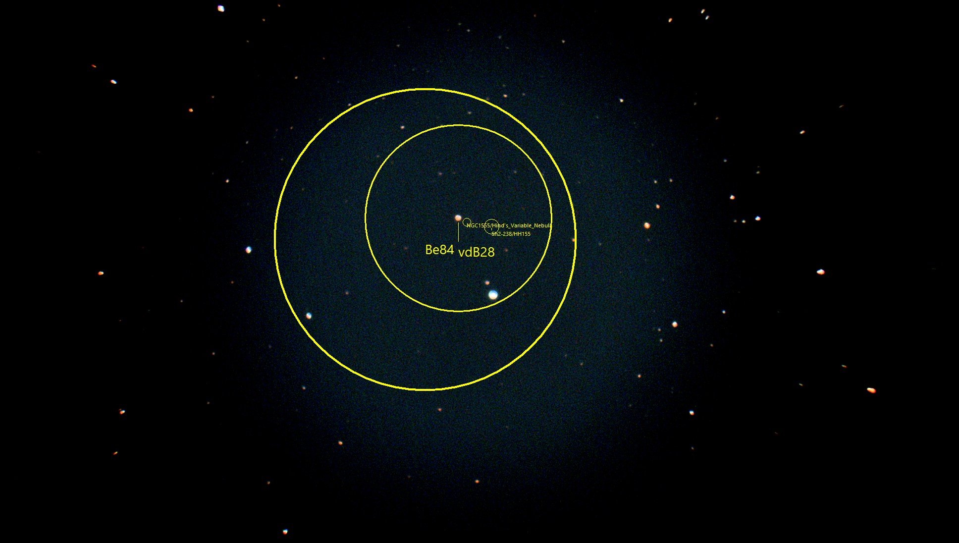

J'essaie la nébuleuse de Hind, mais grosse déception :(
(edit: en fait je pensais à NGC2261 que j'ai déjà vue)

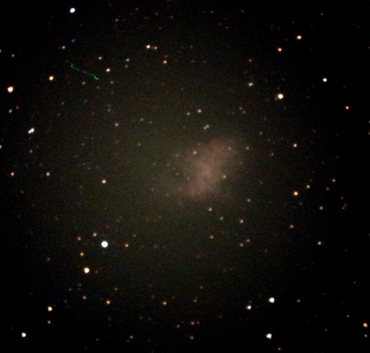

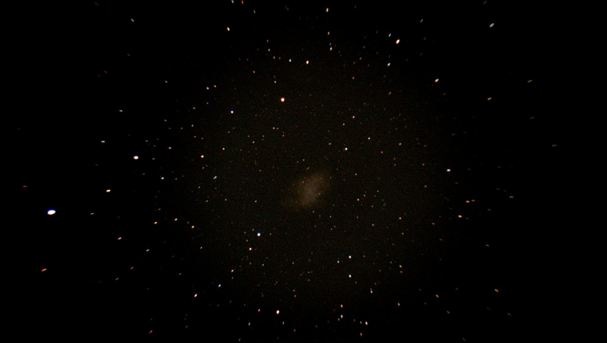

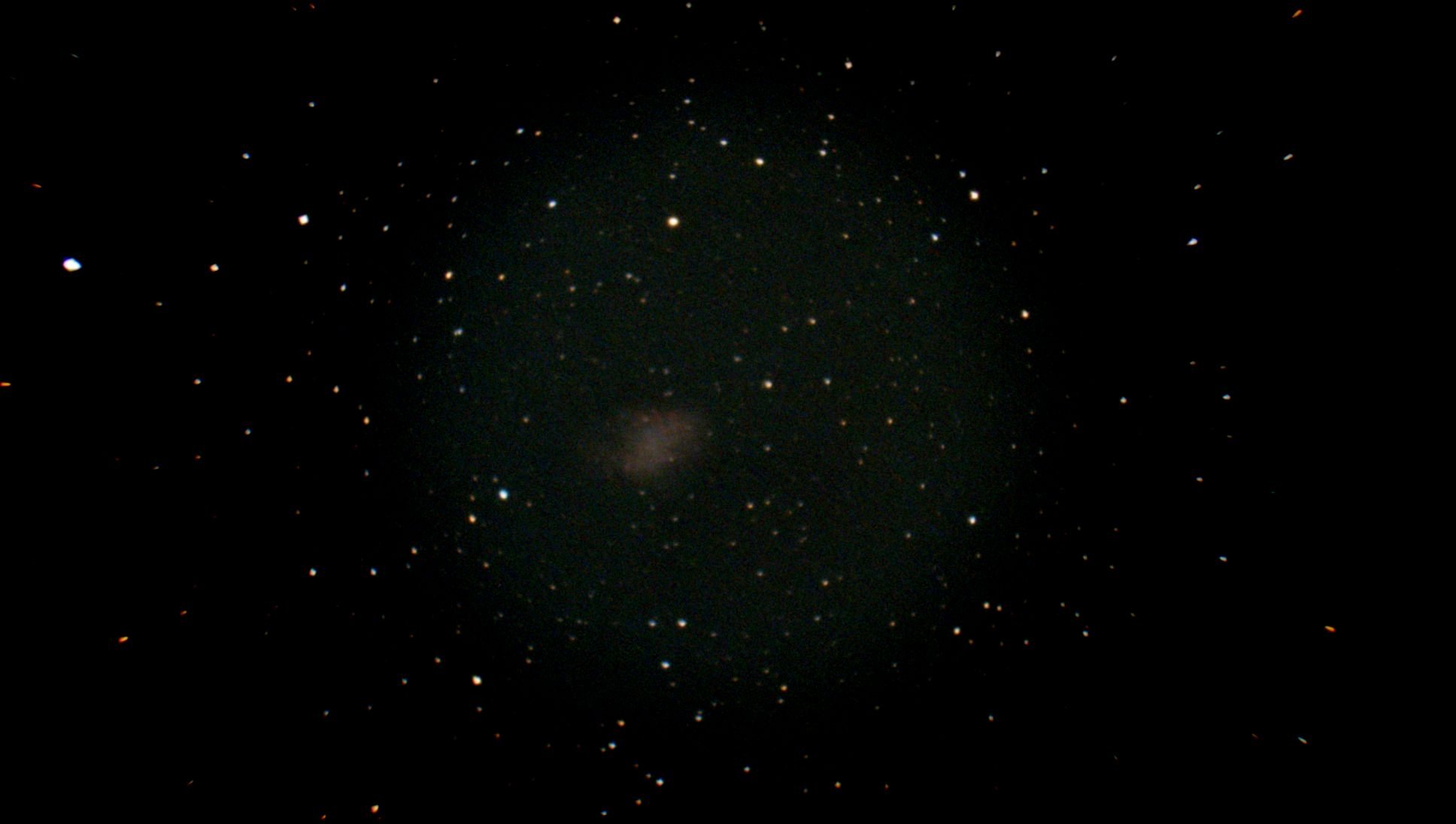

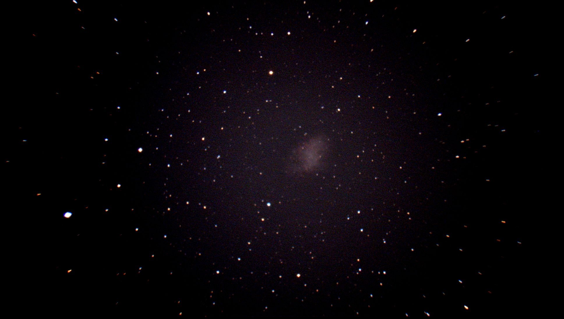

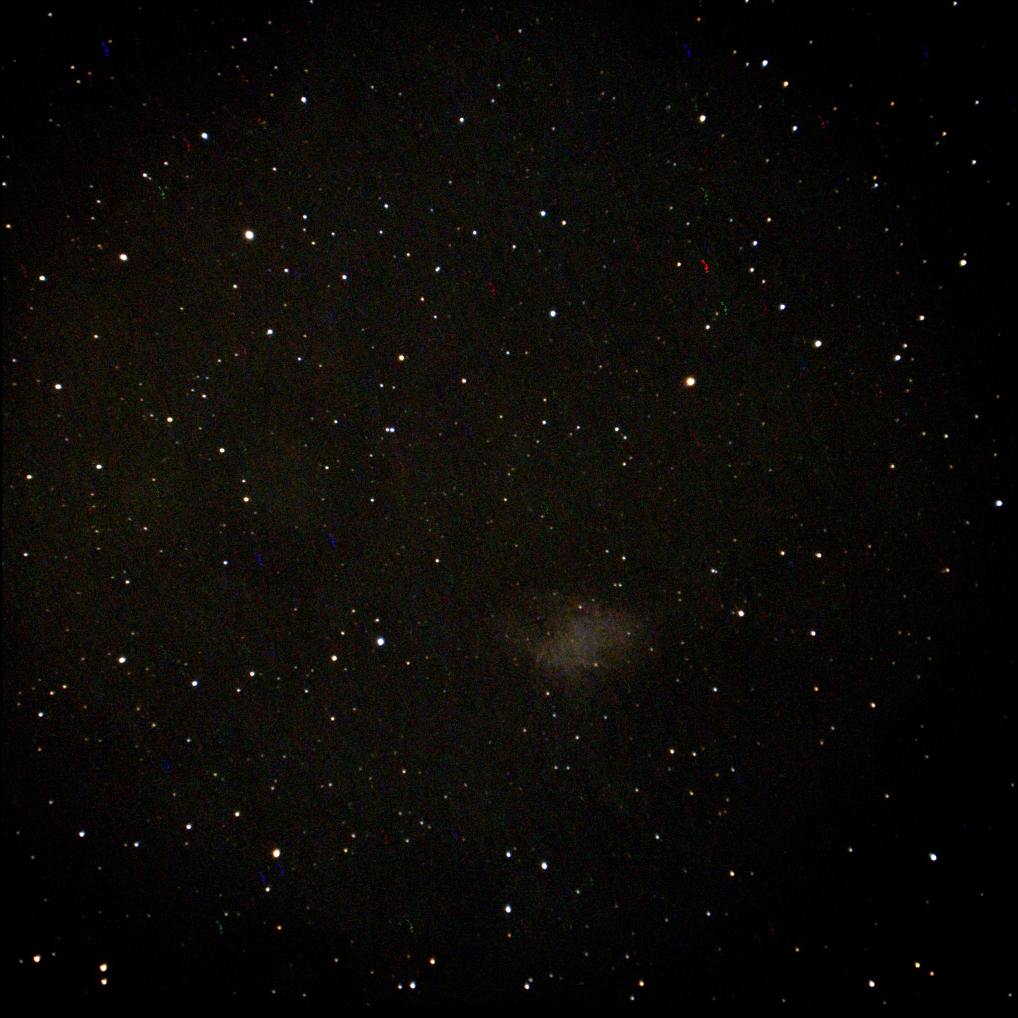

Je vais alors vers la nébuleuse du Crabe M1
La focale calculée par Astap est 392mm
Je constate alors qu'il faut se baser sur la droite du pic du minihistogramme
Je réduis l''écartement entre les 2 RdF; la focale passe à 400mm
Nouvelle rédution de l'espacement; la focale devient 415mm

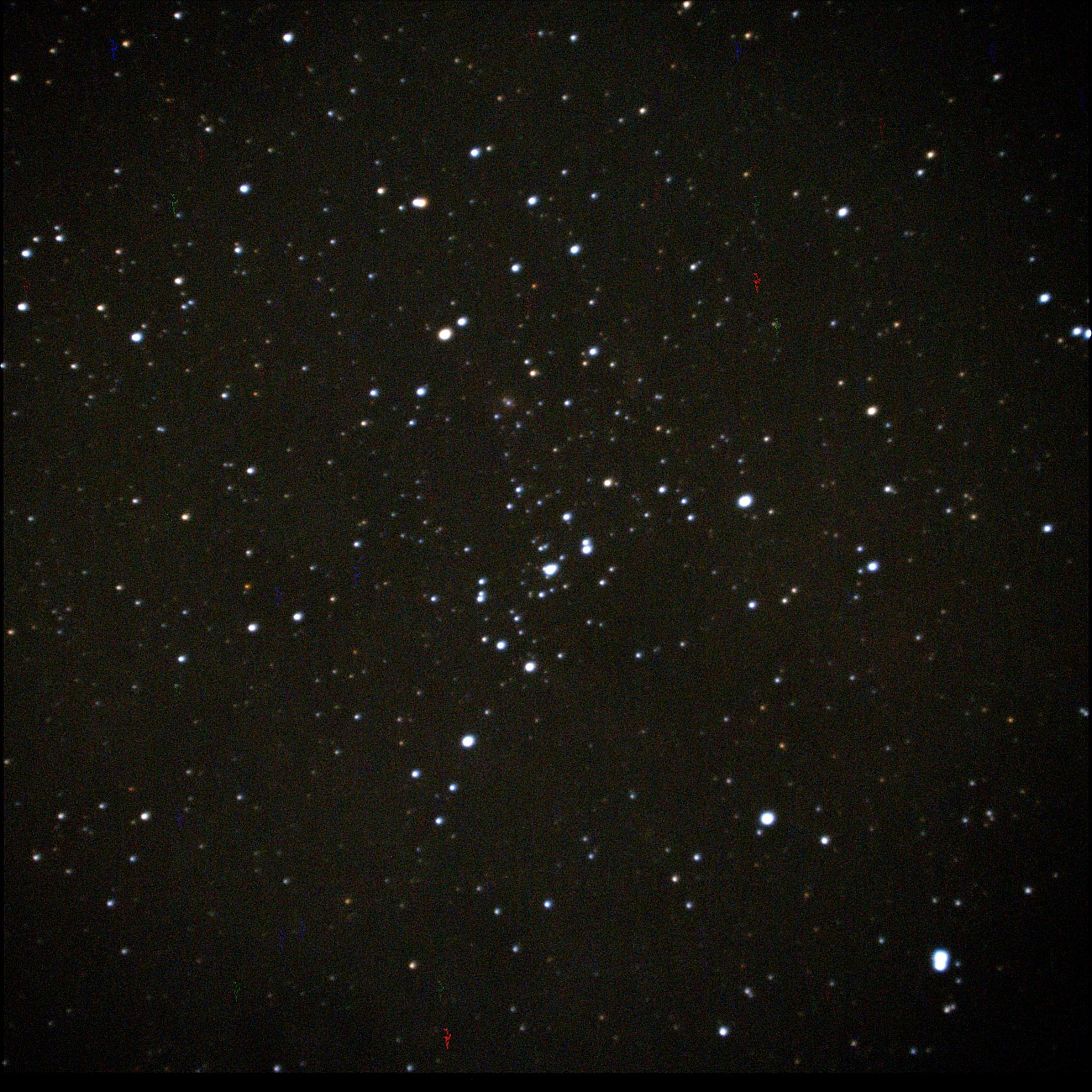

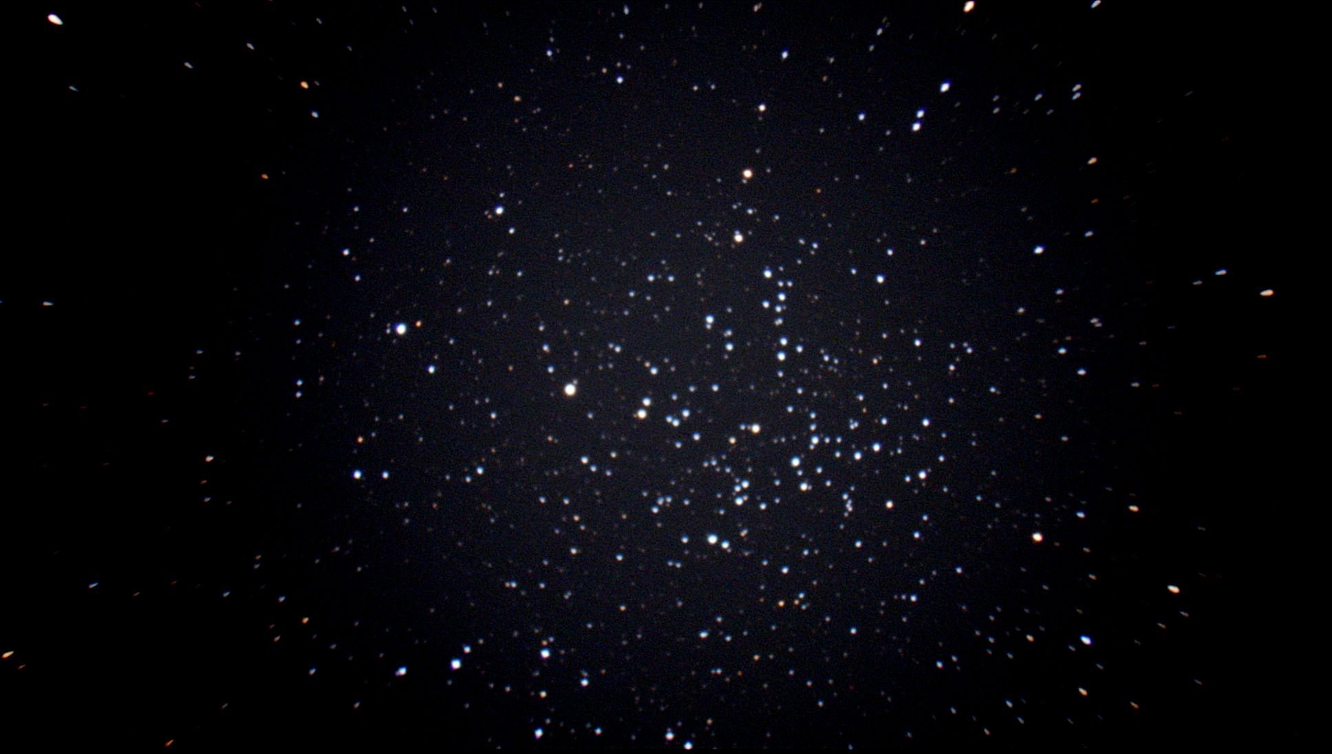

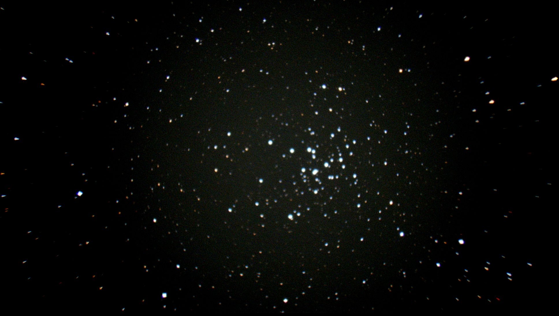

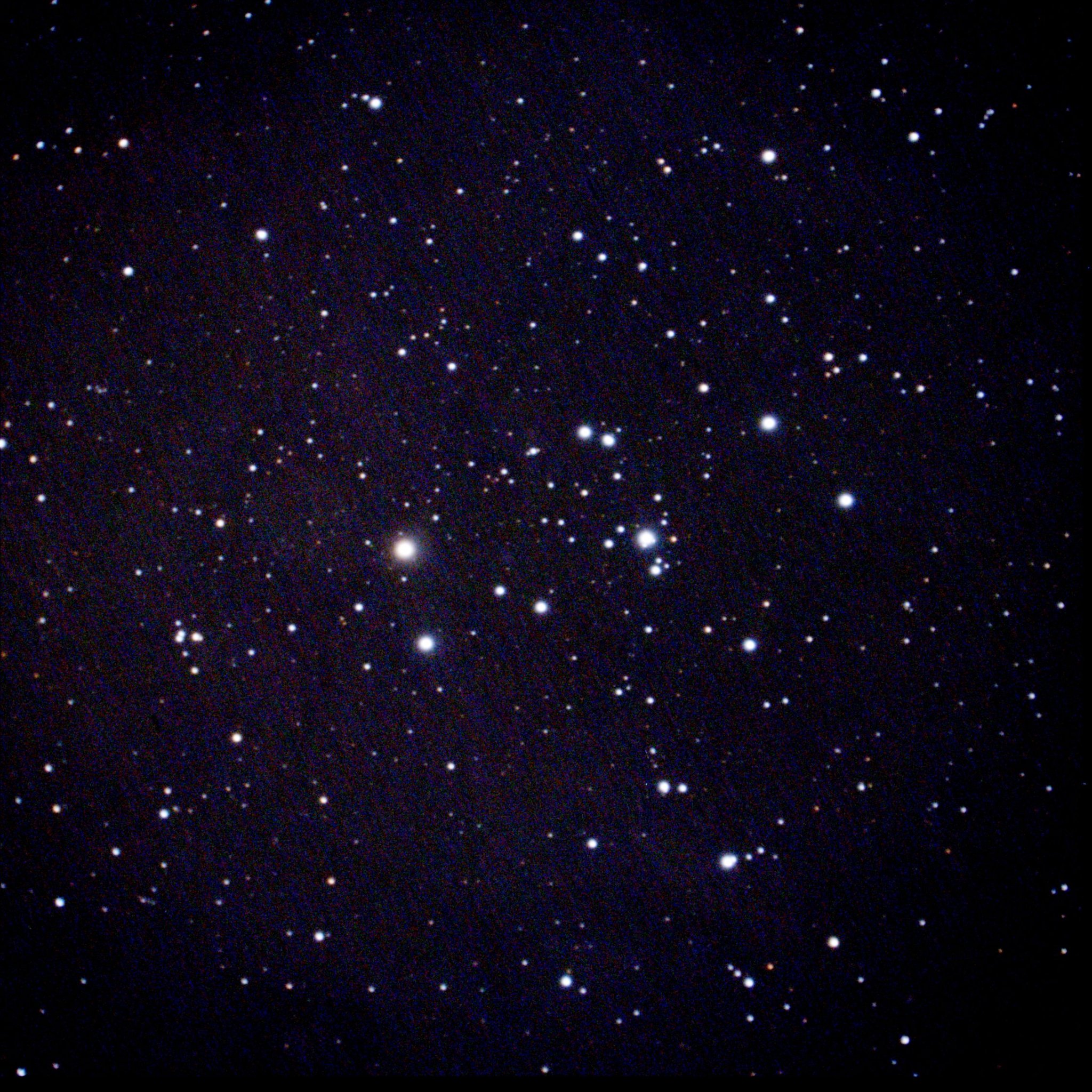

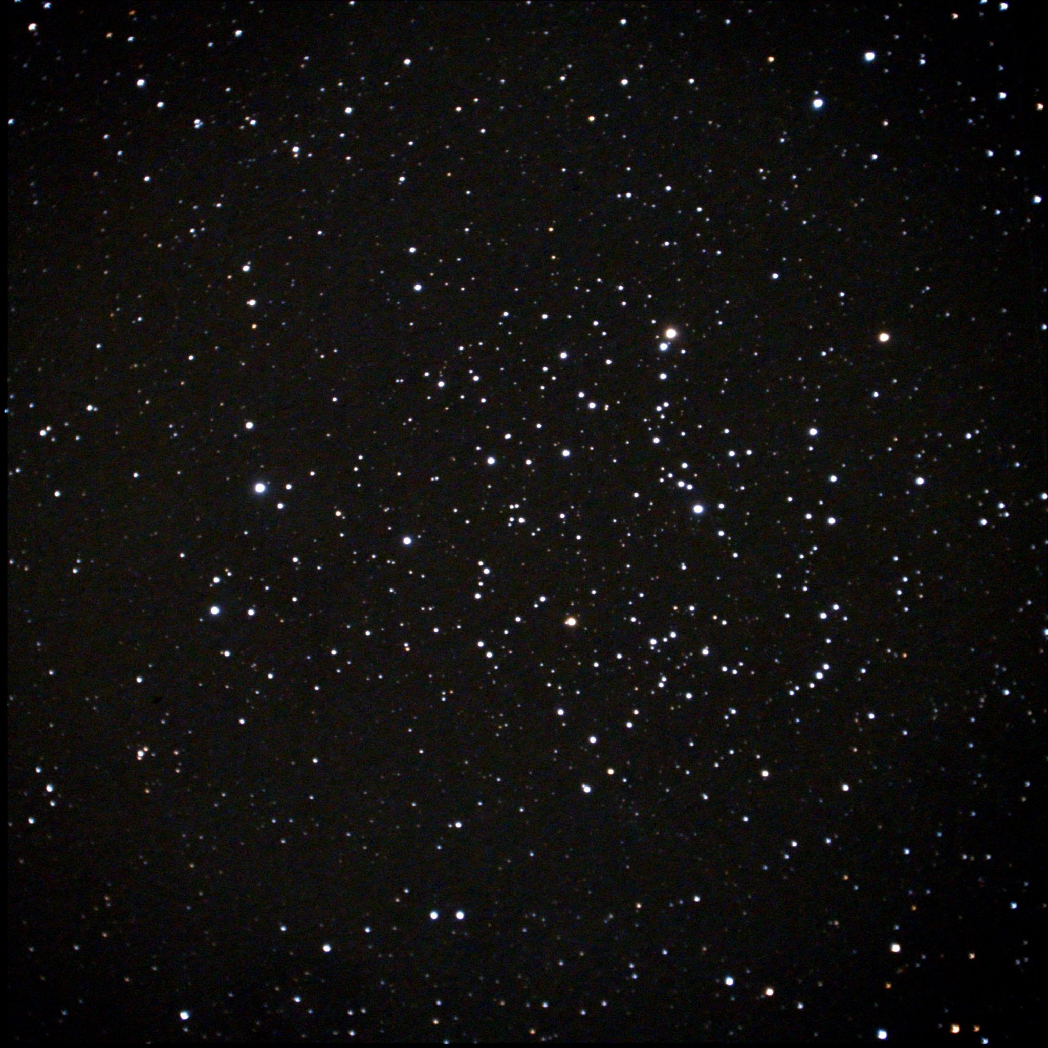

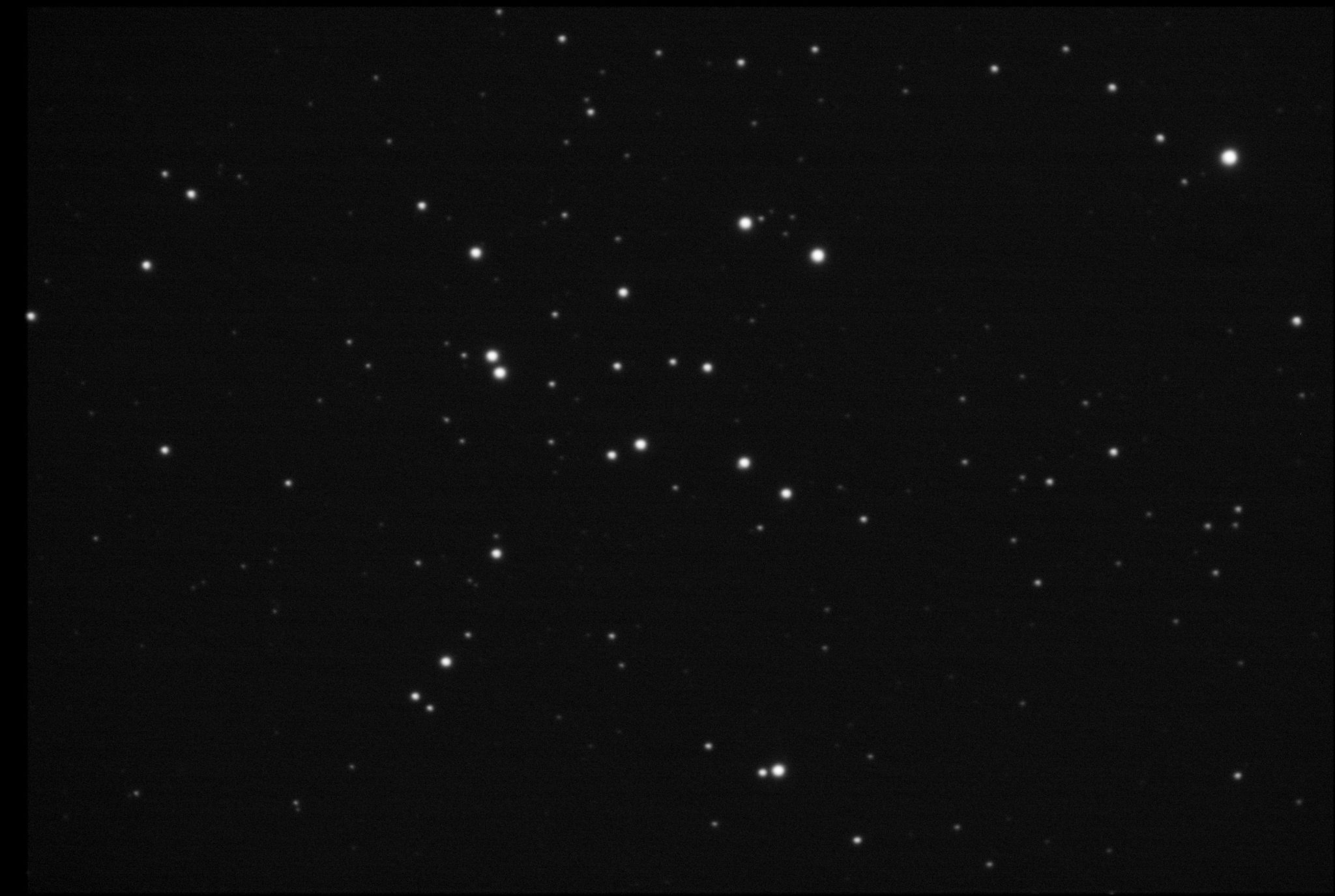

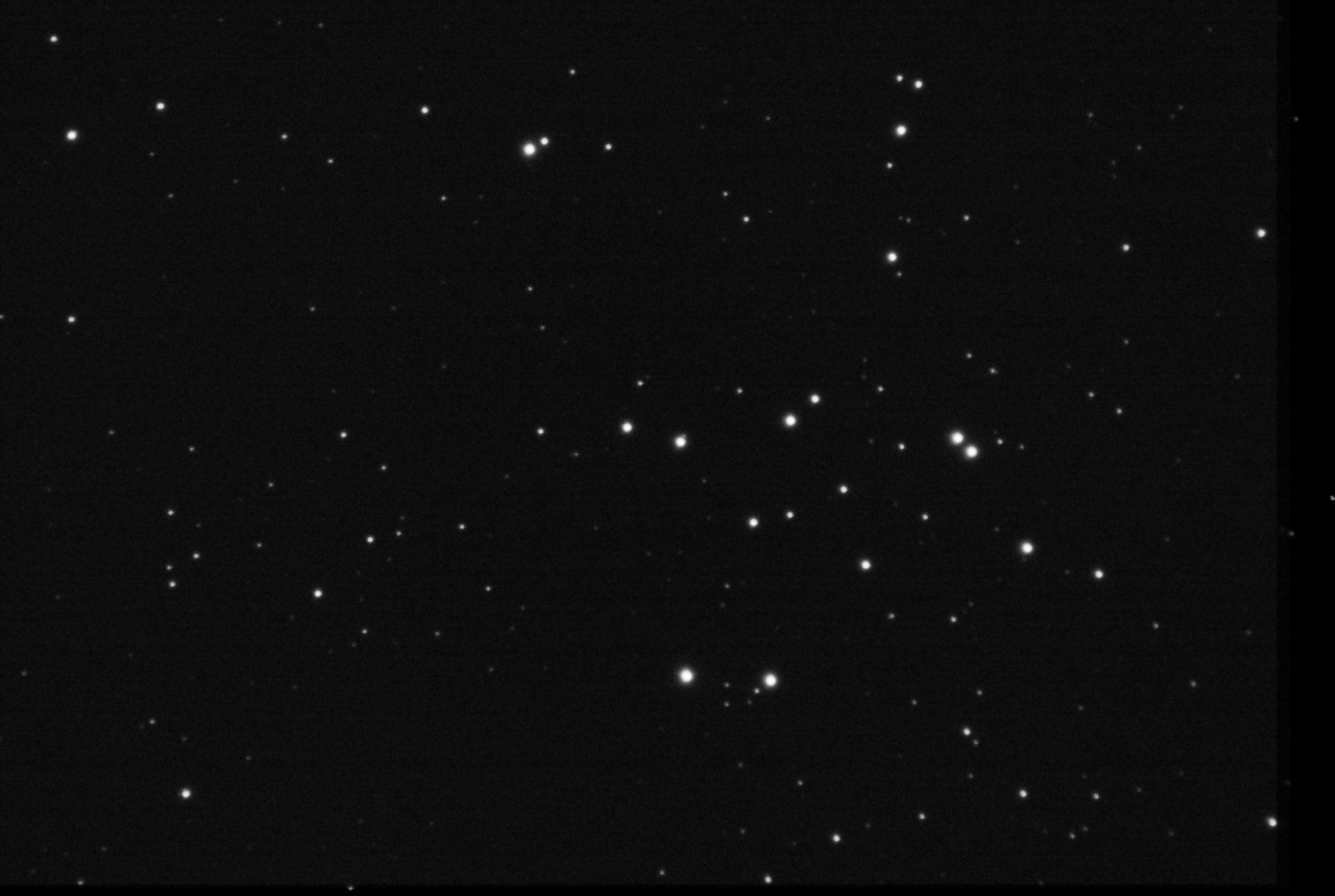

Je conserve cette valeur pour faire quelques amas ouverts

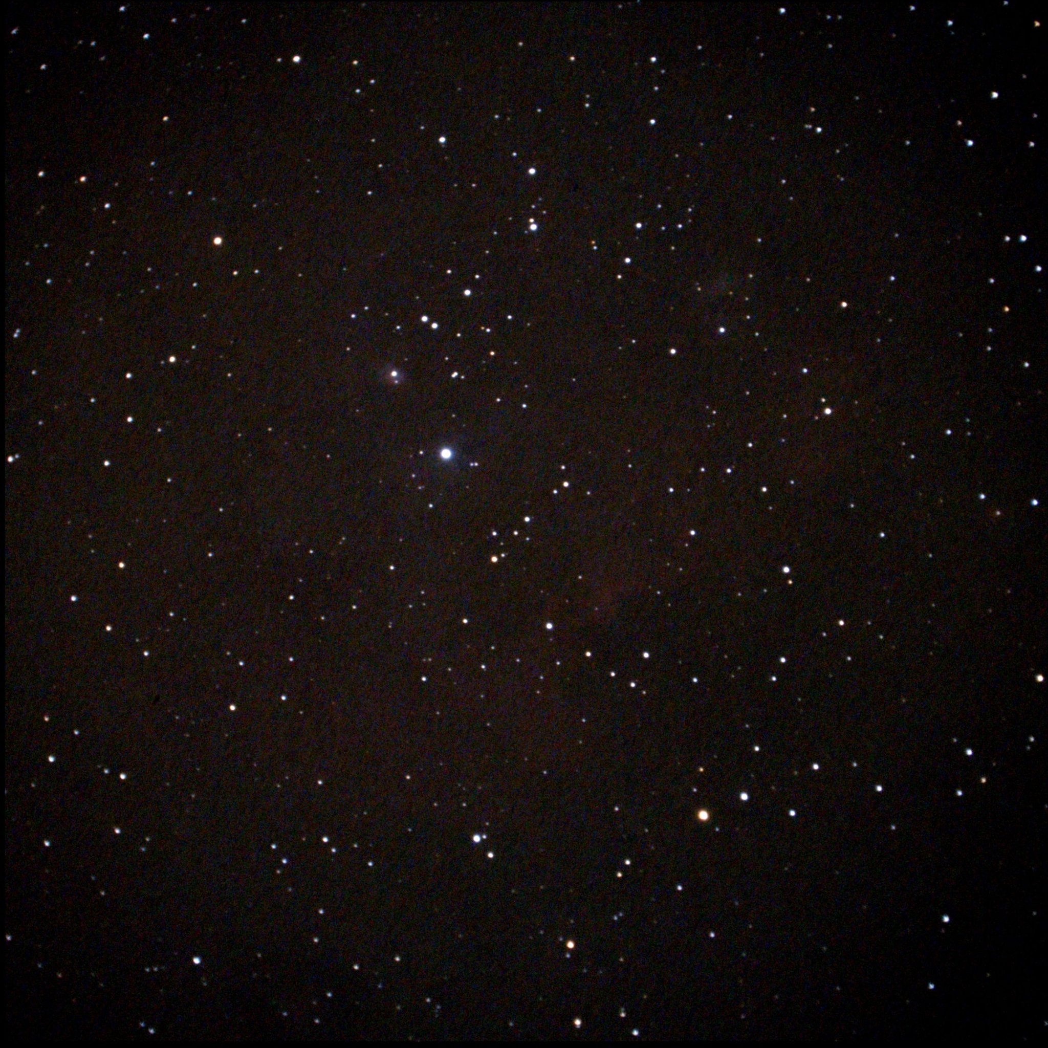

M36
M37
M38

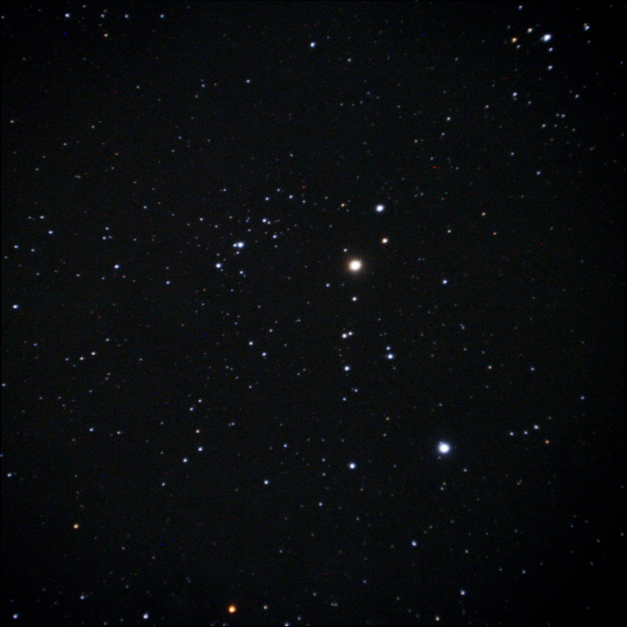

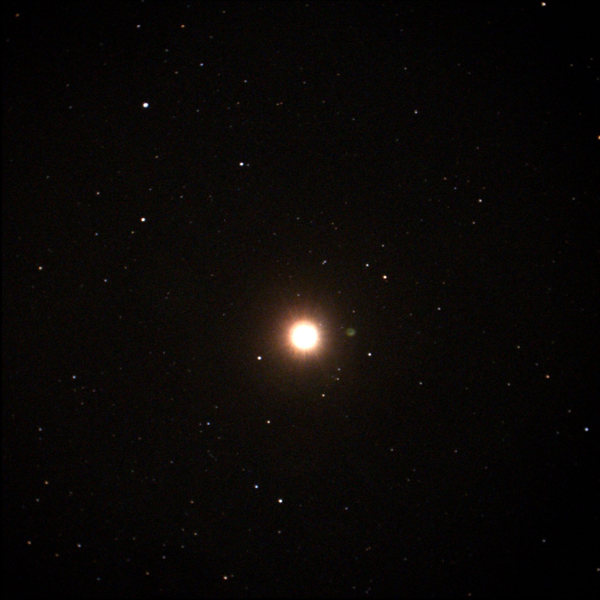

Je termine en revenant sur Aldébaran
:geek:

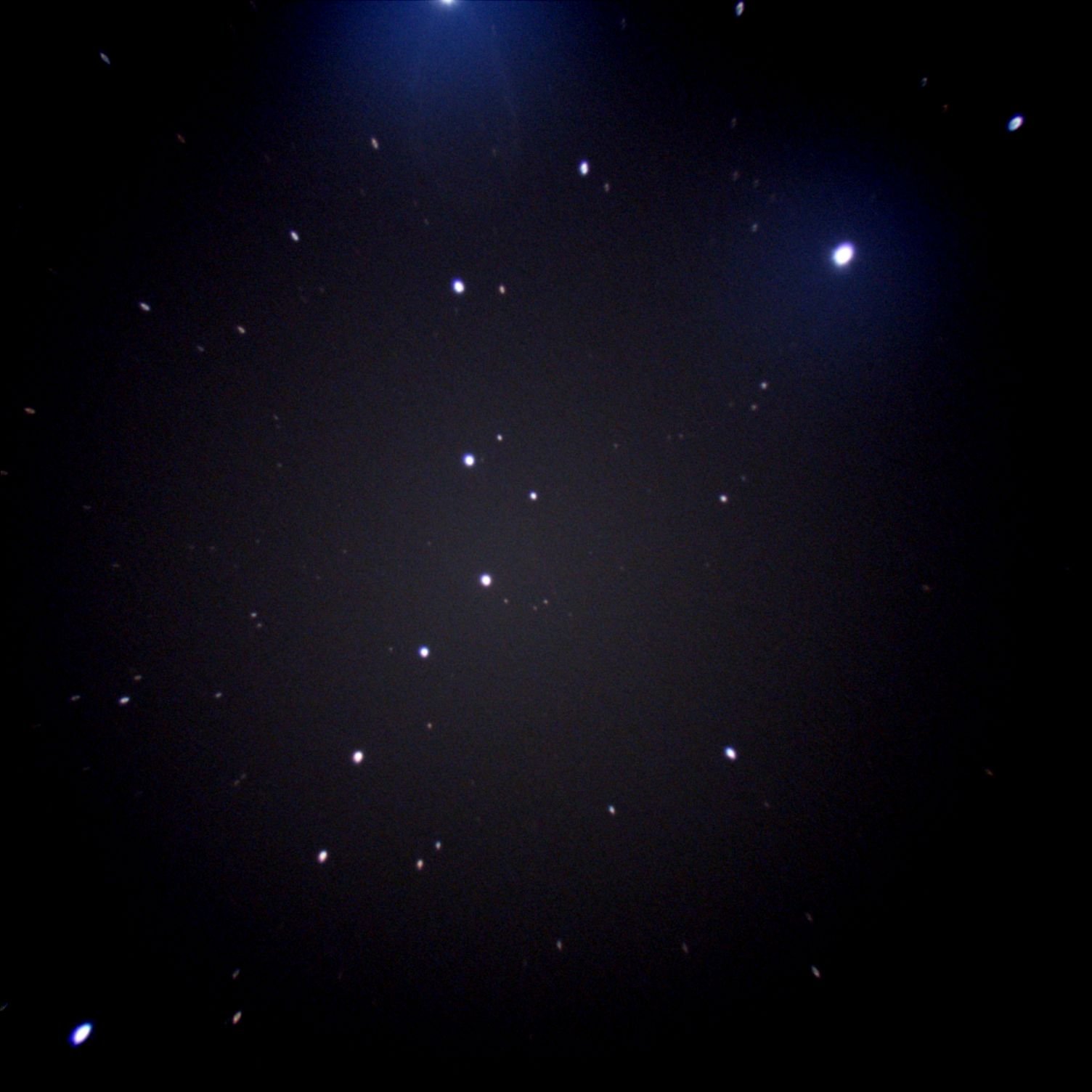

Puis direction Les Pléiades

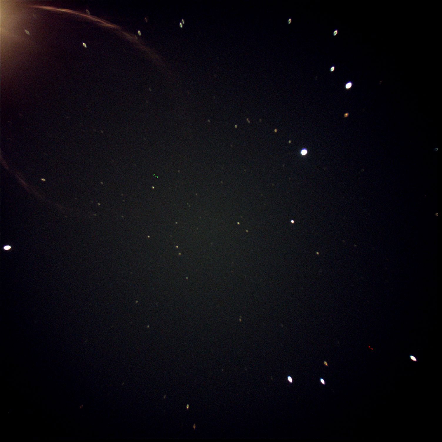

Nuage de o-Per

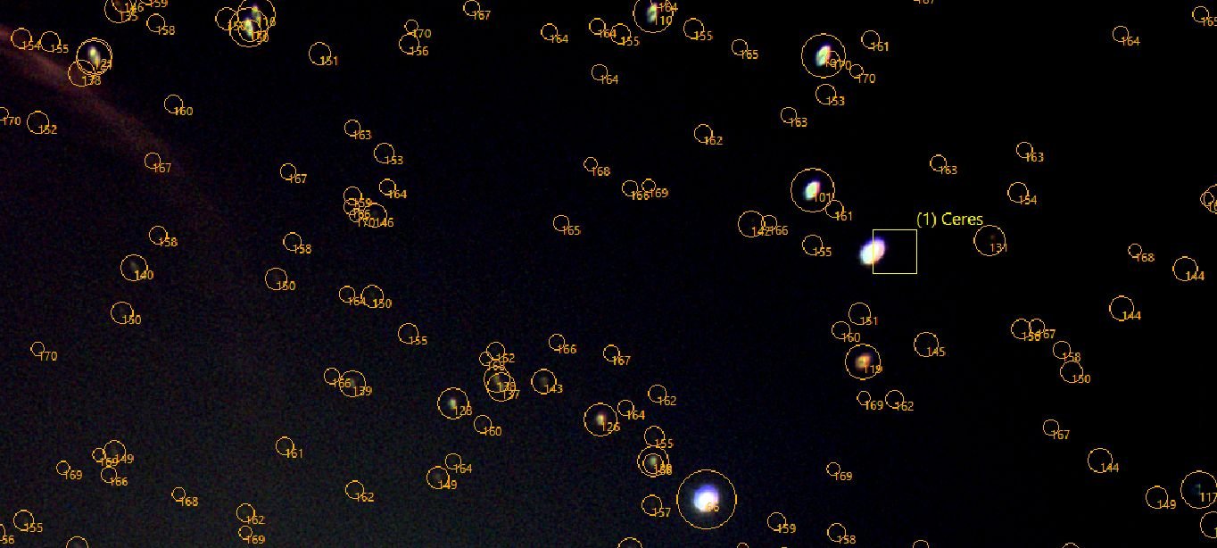

Je repars à la recherche de Céres à proximité d' Aldébaran
position confirmée dans PlateSolve
et même dans Astap
Pour finir M1 qui apparaît très délavée; je regrette de ne pas avoir mis un filtre IR-cut :(

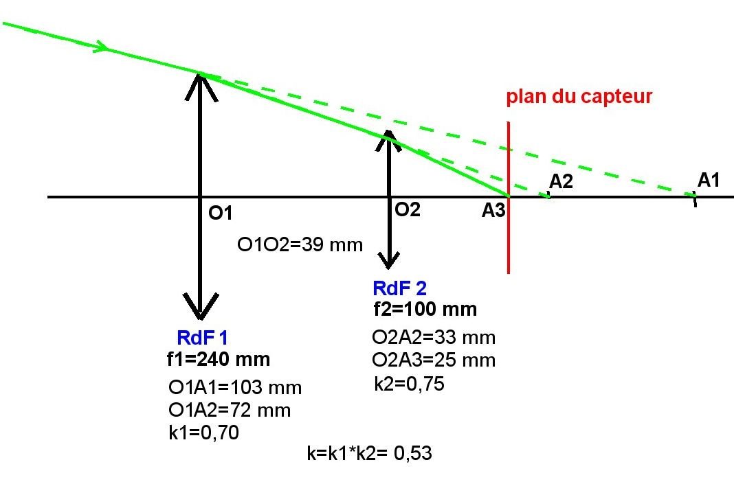

J'ai refait un peu d'optique :)
Si on part d'une réduction x0.5 sur le 2e RdF de focale 100mm, la distance rdF -capteur doit être de 50mm. C'est à peu près ce que l'on obtient avec le nez 1.25"-T2 de la caméra.
Le 1er RdF doit donc former une image à 100mm derrière le 2e.
La focale du rdF Celestron est d'environ 240mm; si on cherche à avoir un facteur de réduction de x0.63 il doit former une image à 89mm :!:
dans ces conditions il n'est pas possible de positionner correctement le 2e . On arrive à faire une mise au point mais au prix d'une réduction trop élevée sur le 1er RdF
Il semble donc qu'il faille placer le 2e RdF très près du capteur: par ex. à 25 mm ce qui donne k2=0,75
Le 1er rdF doit alors former une image à 33mm derrière le 2e; ce qui laisse la place pour séparer les 2 capteurs avec une réduction modérée sur le 1er
Pratiquement çà doit fonctionner en vissant le RdF 1.25" directement sur le porte filtre T2 de la camera (avec le filtre devant ou derrière ? à essayer..)

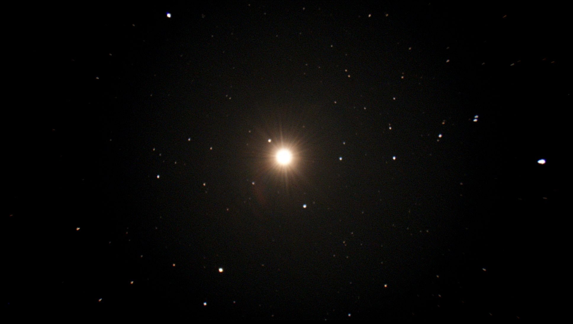

Essai sur Aldebaran
C'est déjà beaucoup mieux que lors des essais précédents; problème de reflet avec les étoiles brillantes sans doute dû à l'assemblage RdF-filtre

Essai sur la nébuleuse du Crabe il aurait fallu la recentrer mieux; un peu basse encore , mais on distingue quelques couleurs

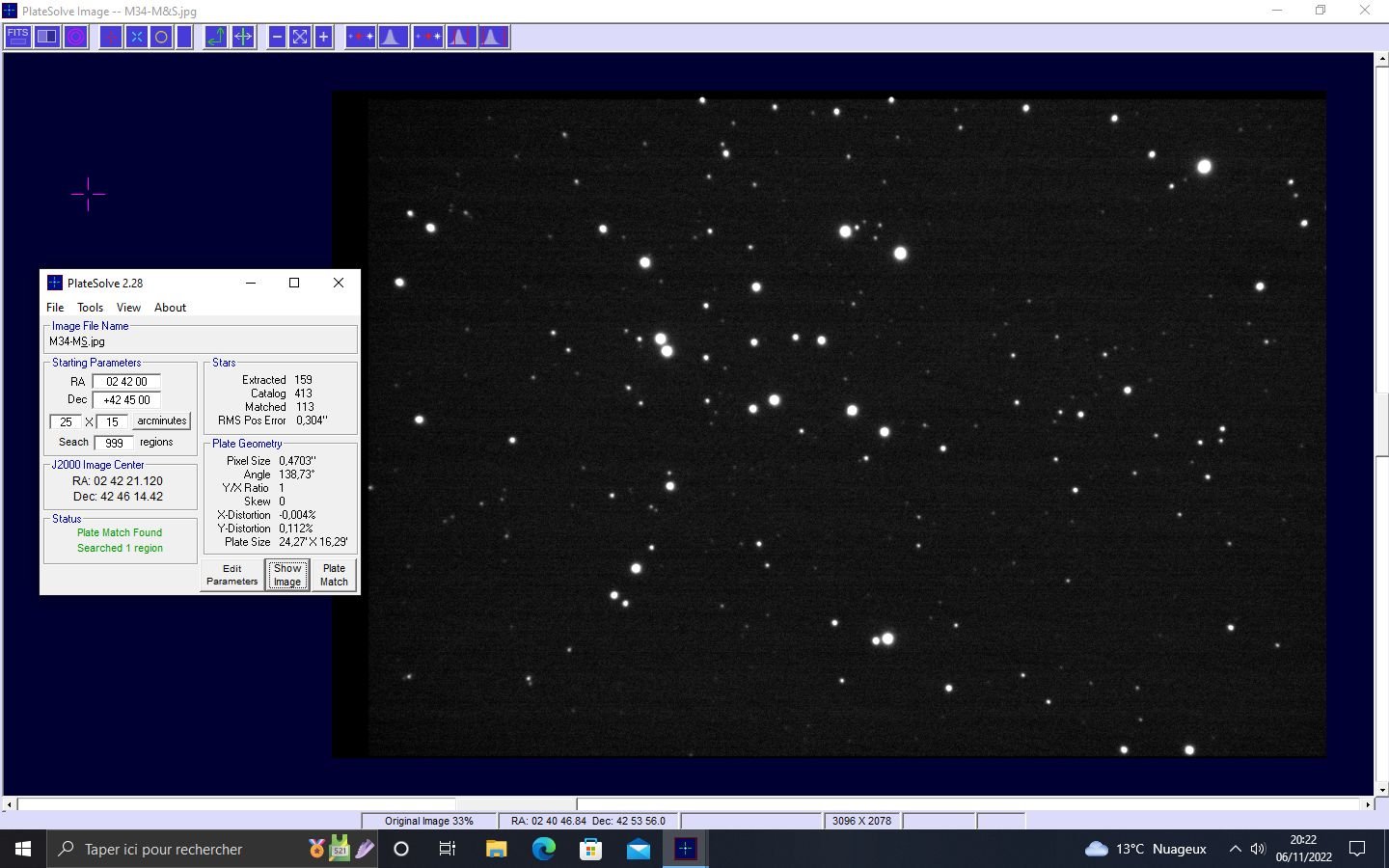

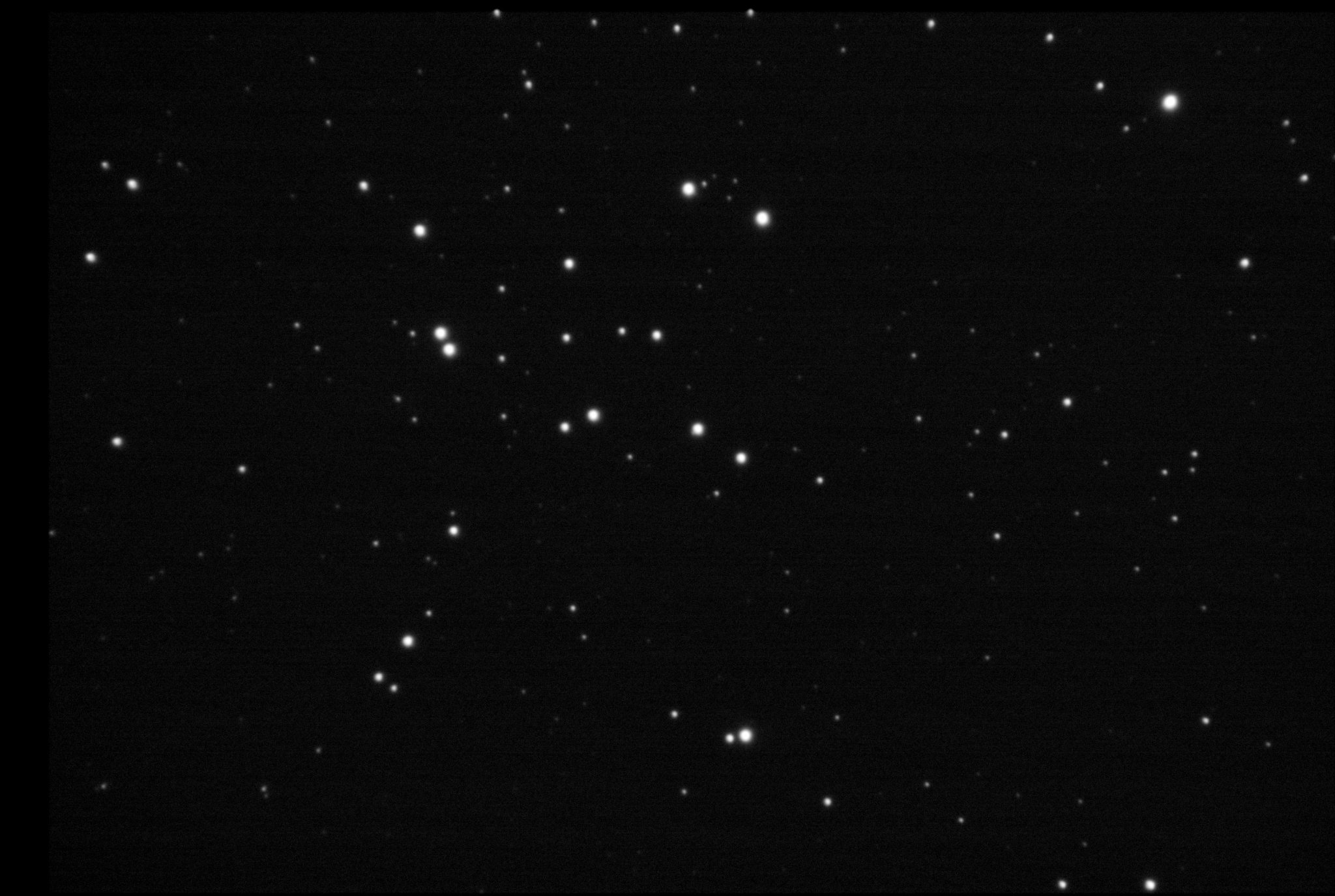

Mak127 + RdF x0.63 avec la caméra Neptune M.
Malgré un ciel capricieux (vent, nuages,...) Pas facile de stacker quelques frames avec une FWHM presque toujours dans le rouge
M34 2,013s gain 202
Le champ est de 23' x 15'
L'échantillonnage est de 0,442 arcsec/pixel avec des pixels de 2,4 microns; après calcul çà donne une focale de 1120 mm.
Au prochain test je mettrais un peu plus de bagues T2 ....

Message par pejive » 05 nov. 2022, 16:42
Mesure du back-focus derrière le réducteur
adaptateur SCT-T2+ 2 bagues T2 = 46mm
camera= 12,5mm
soit 58,5mm
Théoriquement il faudrait aller vers 85mm; manquerait donc 26,5 mm...

Message par pejive » 05 nov. 2022, 18:35
Test avec plus de backfocus sur une Lune très basse et brouillée; mais le filtre IR pass 685nm est bien utile.
Par contre çà ne m'arrange pas pour les calculs :mrgreen:
200 images/1000 10ms gain 245

Message par pejive » 06 nov. 2022, 20:29
J'ai profité d'une brève éclaircie pour stacker M34 avec le même montage.
La Lune était à 90°, quelques nuages, beaucoup de turbulence.
Expo 1s gain 275 soustraction du dark. Limite FWHM à 7
sans filtre
avec filtre Moon&SkyGlow
J'aurais aimé mesurer les magnitudes mais bien sûr c'est "not found" pour Astap :(
Un peu décevant pour le champ; l'allongement du backfocus ne l'a pas augmenté beaucoup
On doit être à 1053mm de focale, soit une réduction de x0.7
