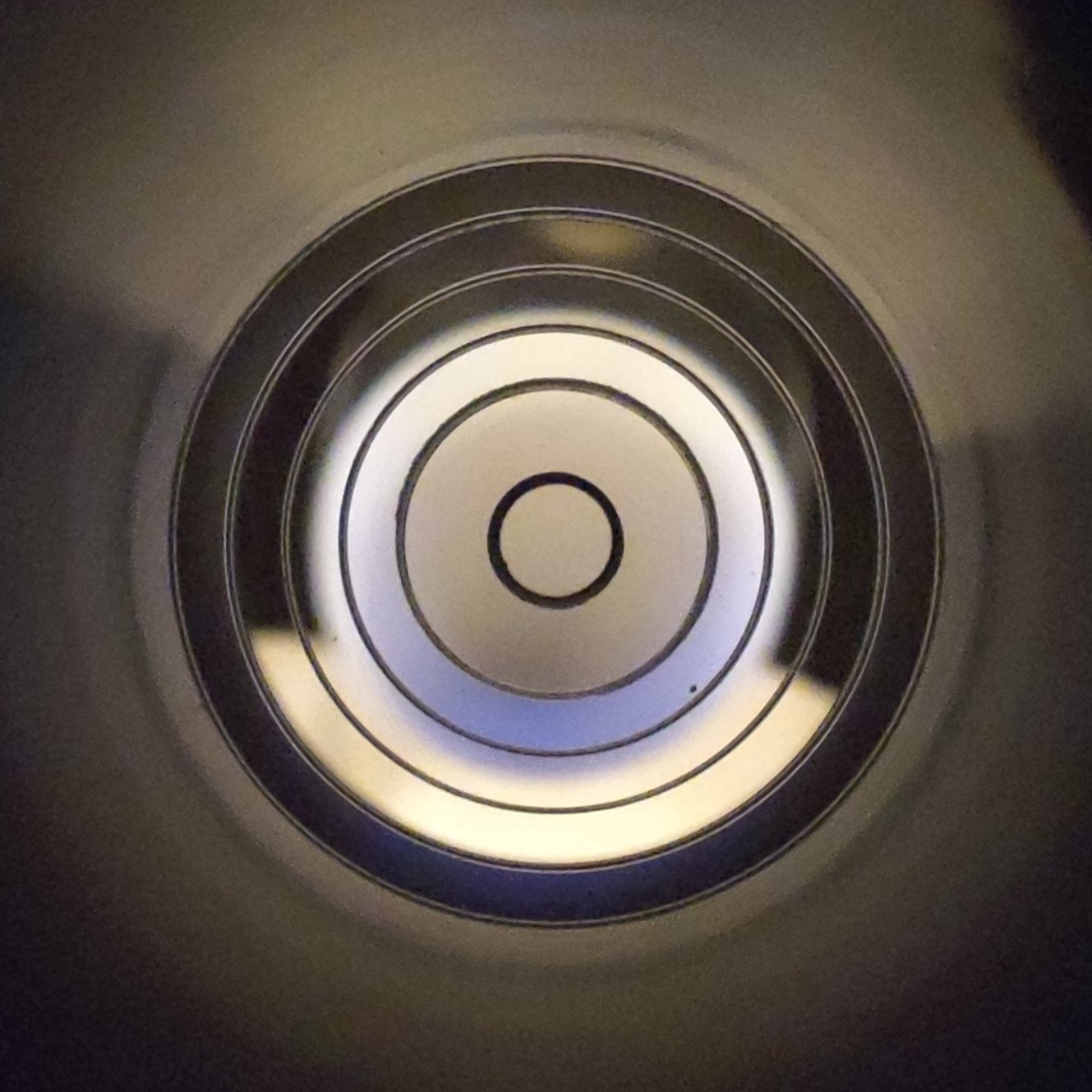

je suis passé de ca
a ca
Help - Doute sur collimation
Message par Caprice » 21 févr. 2021, 23:56
ça me parait pas si mal :P
Perso j'en suis là :mrgreen:
mais mon secondaire est rond et à peu près centré (enfin je crois :oops: )

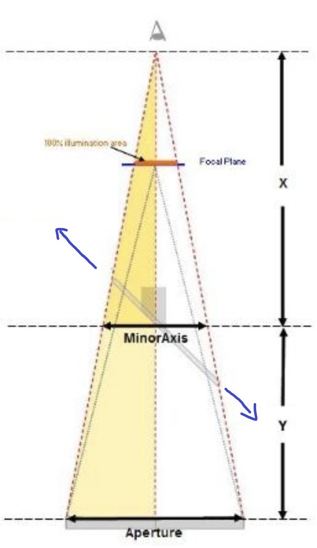

Personnellement, j'aime beaucoup ce schéma qu'on trouve sur le site de Vic Mesnard pour comprendre le champ de pleine lumière et comprendre pourquoi c'est un sujet indépendant du reste. Il montre le télescope en "dépliant" les chemins optiques réfléchis par le secondaire :
Voici quelques points supplémentaires que tu peux garder en tête :
- un rappel, l'alignement des axes optiques est indépendant de la maximisation du champ de pleine lumièr, ça se voit trés bien sur ce schéma "déplié": si tu étais capable de déplacer le secondaire sur son plan (dans le sens des flèches bleues que j'ai rajoutées), tu garderais les axes optiques alignés [car la réflexion sur le secondaire serait la même] mais tu n'aurais pas tout le reflet du primaire visible (la partie "100% illumination area" se déplacerait et ne serait plus centré sur l'axe du porte oculaire)
- le miroir secondaire est trés "passif", c'est juste un miroir plan ^^
- un point qui est pénible quand tu veux tout optimiser : comme les possibilités de réglages du secondaire sont limités, en fait, quand tu y touches, tu touches aussi à l'alignement des axes optiques, il y a un processus itératif qui est pénible; le plus important, et de loin, c'est l'alignement des axes optiques,
- ton champ de pleine lumière est principalement déterminé par la position et la taille du miroir secondaire ... mais l'important, c'est aussi la taille du capteur que tu positionnes au point focal ! Avec un capteur de la taille d'un 385, tu vas avoir beaucoup de marge ! Tu aurais un format APS-C, ce ne serait pas la même limonade
Voilà ces quelques points supplémentaires.

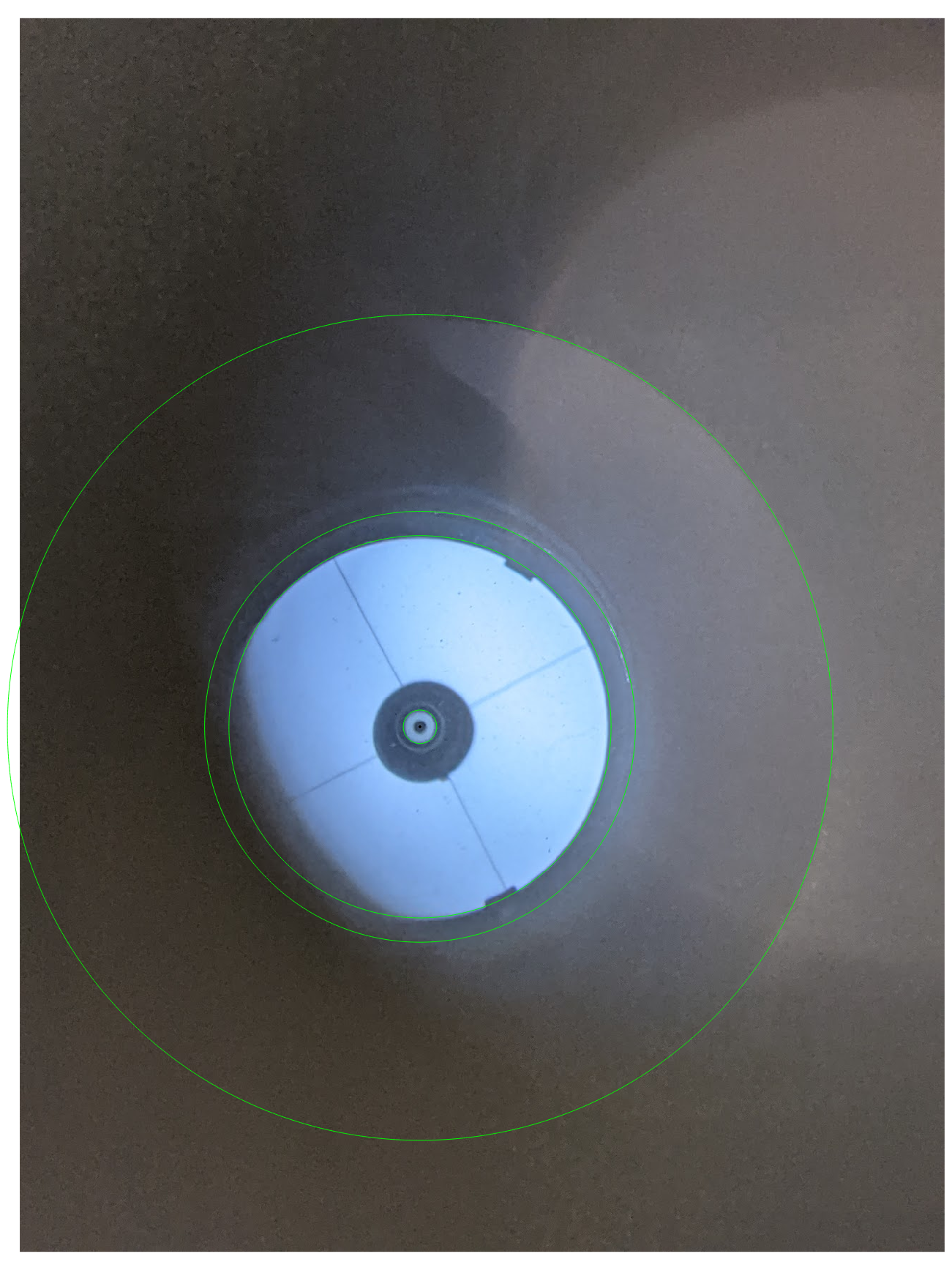

Effectivement il serait plus intéressant de cercler le bord du secondaire et le bord du porte oculaire. Mais ils sont ou ? C'est assez flou... J'ai un gros doute ?
Une bonne ame pourrais t'il me les pointer ?
Si dessous une image ou l'on voit peut être mieux.
Dernière modification par soulearth le 11 avr. 2021, 20:49, modifié 1 fois.
Message par Djibi » 22 févr. 2021, 21:19
Non non @soulearth ce cerclage est très utile : si la photo est representative, ca confirme qu’il faut vérifier le centrage de ta pastille de primaire
On voit sur la photo égalenment que la pastille du primaire est bien centrée sur le cercle du chesire, cela valide le chemin primaire vers porte oculaire
Le chemin qui est moins visible, c’est le trajet porte oculaire vers primaire (on ne voit pas les bords du porte oculaire ou d’un tube interne) pour cela, il faudrait faire un cercle centré sur le porte oculaire et vérifier que son centre tombe sur la pastille du primaire, pour ce chemin tu peux utiliser le laser ou ton concentrateur ou le réticule d’un chesire

Difficile de dire si le décalage provient de la photo, du centrage de l'appareil ou des deux... l'appareil n'est jamais pile poil milieu du PO car je le tiens à la main. Mais est ce que ce défaut de centrage pourrait vraiment induire cette erreur ?
Pour le chemin porte oculaire -> primaire, la photo a été prise a travers un petit œilleton, c'est pour ça qu'on voit pas les bords du tube. Il est trop court. Cependant j'utilise la photo comme moyen de vérification uniquement, le réglage du secondaire a été fait au cheshire et vérifié au laser, donc normalement c'est bon.
Pour approfondir le sujet, je ferai une photo a travers le tube de chechire, il est plus long. J'aurais les bords. :mrgreen: . Y'a pas mal d'étape que je fais uniquement pour la démarche "scientifique". Ce n'est pas juste de l'acharnement lol.
Finalement reste ce doute sur le centrage de la pastille du primaire... A vérifier de façon certaine c'est coton... et remettre une pastille, tout une aventure...

Bon on voit que tout n'est pas à jeter. Cependant le primaire tire un peu à gauche. Ce qui milite pour le manque de précision de l’œilleton ou du laser ( vu qu'il est bien au milieu quand je le mets ), ou les deux, mais en l’état c'est dur à améliorer.
Pour rendre le truc encore plus complexe, en fonction de l'outil, ici le shechire, ca tirerai plutôt à droite :lol: . Et la on rit bien fort.
Test sur alnitak :
Il y a certe du mieux, mais en bas à gauche, c'est mangé. Il y a encore du boulot.
Vous savez d'ou vient le grignotage ?
Message par Lavinch31 » 26 févr. 2021, 14:11
ca ressemble à une obstruction causée par le porte oculaire , il depasse à l'interieur du tube ?
