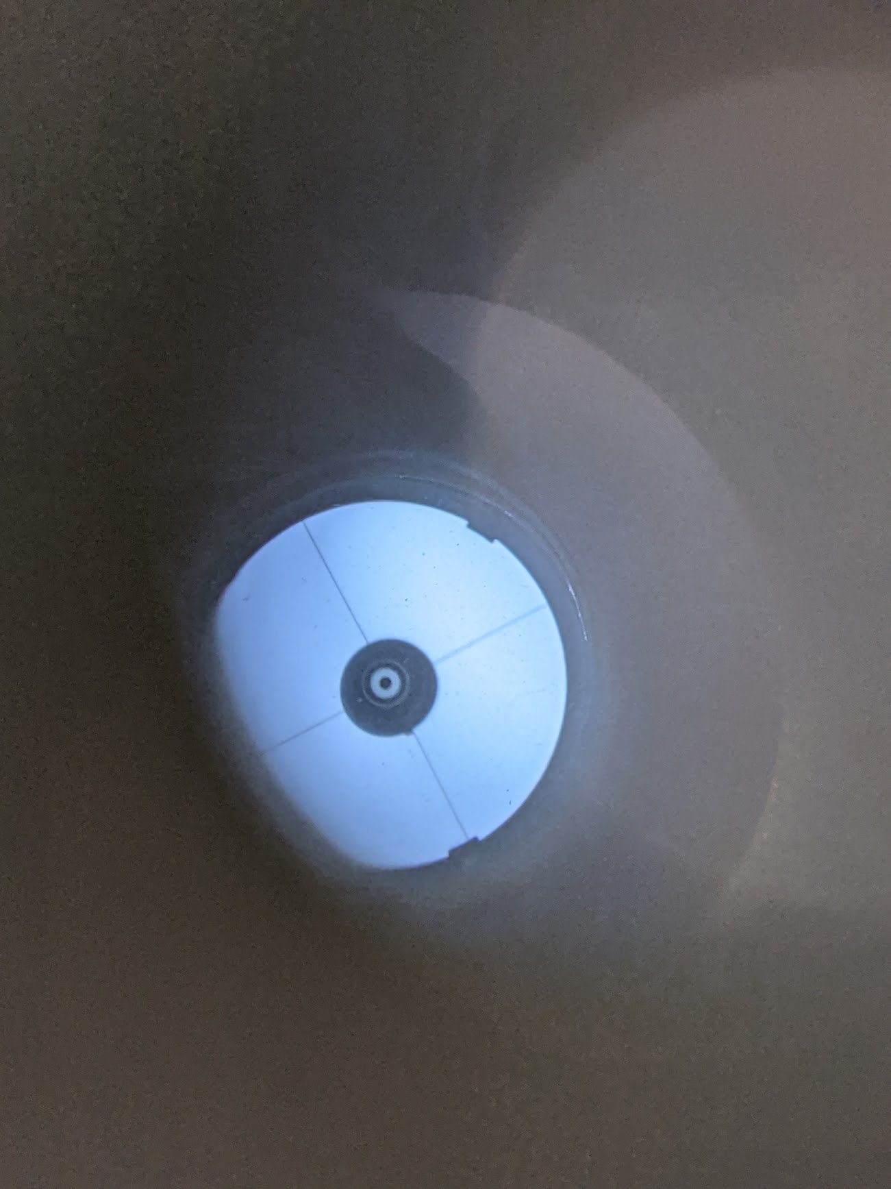

Message par soulearth » 22 févr. 2021, 20:24
HiHiHi,
Merci beaucoup @Djibi pour toutes ces infos. J'avoue que ca fait beaucoup à intégrer, mais ca va venir.
Effectivement, cercler le primaire et faire une croix sur le centre n'apporte pas grand chose, si ce n'est valider que le reflet du primaire est complet dans le secondaire. Mais il pourrait être complet et décalé. Quel brèle!
Effectivement il serait plus intéressant de cercler le bord du secondaire et le bord du porte oculaire. Mais ils sont ou ? C'est assez flou... J'ai un gros doute ?
Une bonne ame pourrais t'il me les pointer ?
Si dessous une image ou l'on voit peut être mieux.
Dernière modification par soulearth le 11 avr. 2021, 20:49, modifié 1 fois.
Help - Doute sur collimation
Message par Djibi » 22 févr. 2021, 21:19
Non non @soulearth ce cerclage est très utile : si la photo est representative, ca confirme qu’il faut vérifier le centrage de ta pastille de primaire
On voit sur la photo égalenment que la pastille du primaire est bien centrée sur le cercle du chesire, cela valide le chemin primaire vers porte oculaire
Le chemin qui est moins visible, c’est le trajet porte oculaire vers primaire (on ne voit pas les bords du porte oculaire ou d’un tube interne) pour cela, il faudrait faire un cercle centré sur le porte oculaire et vérifier que son centre tombe sur la pastille du primaire, pour ce chemin tu peux utiliser le laser ou ton concentrateur ou le réticule d’un chesire
Messages : 9172
Message par soulearth » 22 févr. 2021, 22:40
Effectivement. Tu as raison.
Difficile de dire si le décalage provient de la photo, du centrage de l'appareil ou des deux... l'appareil n'est jamais pile poil milieu du PO car je le tiens à la main. Mais est ce que ce défaut de centrage pourrait vraiment induire cette erreur ?
Pour le chemin porte oculaire -> primaire, la photo a été prise a travers un petit œilleton, c'est pour ça qu'on voit pas les bords du tube. Il est trop court. Cependant j'utilise la photo comme moyen de vérification uniquement, le réglage du secondaire a été fait au cheshire et vérifié au laser, donc normalement c'est bon.
Pour approfondir le sujet, je ferai une photo a travers le tube de chechire, il est plus long. J'aurais les bords. :mrgreen: . Y'a pas mal d'étape que je fais uniquement pour la démarche "scientifique". Ce n'est pas juste de l'acharnement lol.
Finalement reste ce doute sur le centrage de la pastille du primaire... A vérifier de façon certaine c'est coton... et remettre une pastille, tout une aventure...

Message par soulearth » 26 févr. 2021, 13:57
Comme @Caprice , moi aussi je creuse le sujet collimation. Mais plus je creuse, plus j'attaque le rocher.
Cependant grâce à vous, j'avance. Merci à vous.
Alors voici mes dernières photos :
La photo d'origine :
Astuce, le bord du secondaire c'est le filet brillant.
Avec des cercles ayant pour centre le centre de l’œilleton:
Bon on voit que tout n'est pas à jeter. Cependant le primaire tire un peu à gauche. Ce qui milite pour le manque de précision de l’œilleton ou du laser ( vu qu'il est bien au milieu quand je le mets ), ou les deux, mais en l’état c'est dur à améliorer.
Pour rendre le truc encore plus complexe, en fonction de l'outil, ici le shechire, ca tirerai plutôt à droite :lol: . Et la on rit bien fort.
Test sur alnitak :
Il y a certe du mieux, mais en bas à gauche, c'est mangé. Il y a encore du boulot.
Vous savez d'ou vient le grignotage ?
Message par Lavinch31 » 26 févr. 2021, 14:11
ca ressemble à une obstruction causée par le porte oculaire , il depasse à l'interieur du tube ?

Message par soulearth » 26 févr. 2021, 18:20
Pas bête. Faut que je vérifie si PO rentré au max, la caméra + rallonge + rdf ne dépasserai pas un peu....

Message par Tibox » 27 févr. 2021, 00:31
Même sans parler du RdF, tu as tout le tube interne du PO qui doit sûrement être rentré au max dans le tube, ce qui fait une belle obstruction. J'ai le même problème, je le devine sur mes auréoles d'étoiles, ça fait comme une encoche sombre. J'ai réfléchi à comment améliorer ça mais je ne vois pas pour le moment.
