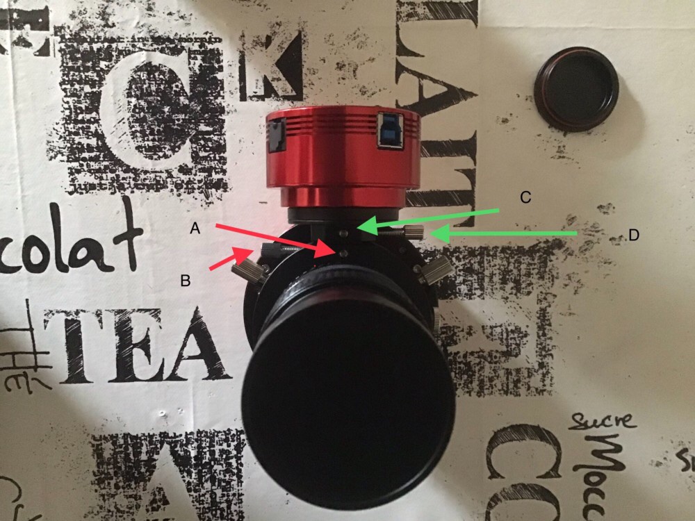

Message par Petit Astro » 23 août 2021, 17:59
Ok tant mieux si t’as réussi a bien géré le BF.
Sinon, je pense que tu as déjà vu mais au cas où, tu as une deuxième vis à serrer avec la clé Allen une fois ta distance trouvée.
A Vis de verrouillage / déverrouillage pour le réglage de la profondeur du prisme
B Molette manuelle
C Vis de verrouillage / déverrouillage pour le focus de la camera de guidage
D Molette manuelle
D’abord tu bloques avec la molette puis tu verrouilles avec la 6pans.
Mais je trouve le système foireux et hautement perfectible !

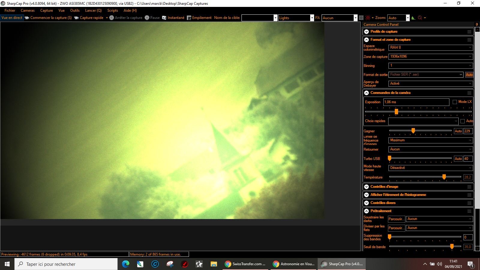

Message par Micmac » 04 sept. 2021, 11:47
pff pas évident, j'essaye de faire la map manuelle de l oag pour préparer les prochaines soirée pas évident avec la turbu et les couleurs chelou

Message par clouzot » 04 sept. 2021, 12:05
@Micmac la MAP n’a pas à être parfaite pour le guidage. PHD2 se débrouille très bien pour trouver le centre de l’étoile guide même si elle est floue. Limite, c’est un avantage car ça étale la turbu. Donc « good enough », pas de surqualité.
Aide pour choisir ma lulu de guidage
Message par Steph » 04 sept. 2021, 12:10
@Micmac
Yes! d'autant + qu'entre la MAP de jour sur une cible (même lointaine) et une MAP à l'infini il va avoir un gros écart, à réaliser in situ.
Message par Micmac » 04 sept. 2021, 12:25
à réaliser in situ
alors de nuit la map relève de la loterie
il y a juste a dévisser une mollette et a déplacer à la main dans un rail, et comme il raccroche et ne reste pas perpendiculaire, et bouge également quand on resserre la molette la map relève plutôt du hasard que de la technique
Message par Petit Astro » 04 sept. 2021, 15:21
@Micmac
Oui tout à fait d’accord pour une MAP finale (quand on veut imager) mais la manip que je propose à l’étape 4° avec 2 fenêtres de SC ouvertes en parallèle est simplement pour ajuster et dégrossir la MAP de la camera de guidage par rapport à celle d’imagerie en simultanée.
Car ici on passe à travers l’OAG, il faut (avant de finaliser sur une étoile pour imager) parvenir à corréler deux distances :
- la distance entre le centre optique du rdf <> la cam de guidage (le faisceau passe par le prisme qu’il ne faut plus toucher d’ailleurs à cette étape et c’est pas simple en mesurant de savoir si on a atteint le BF car avec le renvoi du prisme à 90° quid de la distance parcourue par le faisceau ainsi que la profondeur variable de position de la cam de guidage Ben le pied à coulisse n’aide en rien)
- avec la distance centre optique du rdf <> cam d’imagerie qui correspond normalement au BF du rdf.
En fait on ajuste ici le backfocus du rdf sur la cam de guidage pour le faire correspondre à celui déjà réglé sur la camera imagerie. On passe par une MAP pour le faire mais ce n’est pas la vraie MAP.
Et là on se fiche un peu que la MAP à 500m ne corresponde pas à celle à l’infinie. Si on parvient à faire la MAP dans les 2 fenêtres de jour à 500m ou 1km, c’est qu’on à égaliser les 2 distances. Ensuite on y touche plus et on fait la MAP finale (la vrai) au focuser général ou au crayford de nuit.
Après on peut aussi tout faire de nuit mais la molette et la petite vis 6 pans pour verrouiller cette distance de cam de guidage n’est pas pratique.
En effet avoir plutôt une camera bâton et un focuser hélicoïdale est bien plus pratique.
