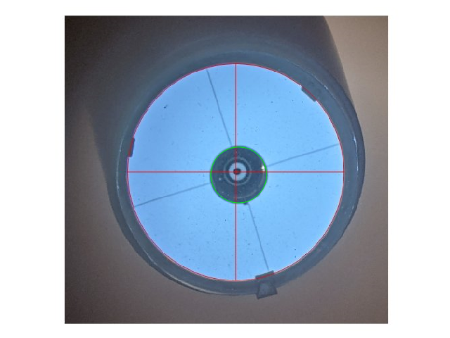

Help - Doute sur collimation
HiHiHi,
Merci beaucoup @Djibi pour toutes ces infos. J'avoue que ca fait beaucoup à intégrer, mais ca va venir.
Effectivement, cercler le primaire et faire une croix sur le centre n'apporte pas grand chose, si ce n'est valider que le reflet du primaire est complet dans le secondaire. Mais il pourrait être complet et décalé. Quel brèle!
Effectivement il serait plus intéressant de cercler le bord du secondaire et le bord du porte oculaire. Mais ils sont ou ? C'est assez flou... J'ai un gros doute ?
Une bonne ame pourrais t'il me les pointer ?
Si dessous une image ou l'on voit peut être mieux.
Dernière modification par soulearth le 11 avr. 2021, 20:49, modifié 1 fois.
Non non @soulearth ce cerclage est très utile : si la photo est representative, ca confirme qu’il faut vérifier le centrage de ta pastille de primaire
On voit sur la photo égalenment que la pastille du primaire est bien centrée sur le cercle du chesire, cela valide le chemin primaire vers porte oculaire
Le chemin qui est moins visible, c’est le trajet porte oculaire vers primaire (on ne voit pas les bords du porte oculaire ou d’un tube interne) pour cela, il faudrait faire un cercle centré sur le porte oculaire et vérifier que son centre tombe sur la pastille du primaire, pour ce chemin tu peux utiliser le laser ou ton concentrateur ou le réticule d’un chesire
Effectivement. Tu as raison.
Difficile de dire si le décalage provient de la photo, du centrage de l'appareil ou des deux... l'appareil n'est jamais pile poil milieu du PO car je le tiens à la main. Mais est ce que ce défaut de centrage pourrait vraiment induire cette erreur ?
Pour le chemin porte oculaire -> primaire, la photo a été prise a travers un petit œilleton, c'est pour ça qu'on voit pas les bords du tube. Il est trop court. Cependant j'utilise la photo comme moyen de vérification uniquement, le réglage du secondaire a été fait au cheshire et vérifié au laser, donc normalement c'est bon.
Pour approfondir le sujet, je ferai une photo a travers le tube de chechire, il est plus long. J'aurais les bords.
. Y'a pas mal d'étape que je fais uniquement pour la démarche "scientifique". Ce n'est pas juste de l'acharnement lol.
Finalement reste ce doute sur le centrage de la pastille du primaire... A vérifier de façon certaine c'est coton... et remettre une pastille, tout une aventure...
Comme @Caprice , moi aussi je creuse le sujet collimation. Mais plus je creuse, plus j'attaque le rocher.
Cependant grâce à vous, j'avance. Merci à vous.
Alors voici mes dernières photos :
La photo d'origine : Astuce, le bord du secondaire c'est le filet brillant.
Avec des cercles ayant pour centre le centre de l’œilleton: Bon on voit que tout n'est pas à jeter. Cependant le primaire tire un peu à gauche. Ce qui milite pour le manque de précision de l’œilleton ou du laser ( vu qu'il est bien au milieu quand je le mets ), ou les deux, mais en l’état c'est dur à améliorer.
Pour rendre le truc encore plus complexe, en fonction de l'outil, ici le shechire, ca tirerai plutôt à droite
. Et la on rit bien fort.
Test sur alnitak :
Il y a certe du mieux, mais en bas à gauche, c'est mangé. Il y a encore du boulot.
Vous savez d'ou vient le grignotage ?
ca ressemble à une obstruction causée par le porte oculaire , il depasse à l'interieur du tube ?
Pas bête. Faut que je vérifie si PO rentré au max, la caméra + rallonge + rdf ne dépasserai pas un peu....
Même sans parler du RdF, tu as tout le tube interne du PO qui doit sûrement être rentré au max dans le tube, ce qui fait une belle obstruction. J'ai le même problème, je le devine sur mes auréoles d'étoiles, ça fait comme une encoche sombre. J'ai réfléchi à comment améliorer ça mais je ne vois pas pour le moment.
Je pense que ta collimation commence à être vraiment bien. Va falloir s'arrêter maintenant monsieur, ça tourne à l'obsession comme on l'avait prévu
Y a pas 36 solutions...
- Remonter le primaire ( cale? ) sans grand espoir
- Raccourcir le tube
- Couper le P.O
La dernière est destructrice mais il y aura pas plus efficace

J'ai aussi amélioré plein de choses :
- laser bien plus convaincant
- cliclock qui n'est plus source d'erreur
- ma compréhension de la collimation et ma façon de la faire.
Je compte d'ailleurs aller jusqu'à la vérification de collim sur étoiles défocalisé. Niveau compréhension c'est tout de même très intéressant.
Pour autant je ne vais pas tout corriger ou reprendre. Mon dobson n'a jamais été pensé pour faire du VA et il me satisfait comme ca. Maintenant je l'utilise en meilleur connaissance de cause, je connais ses défauts et limites et ça va rester comme ça je pense.
