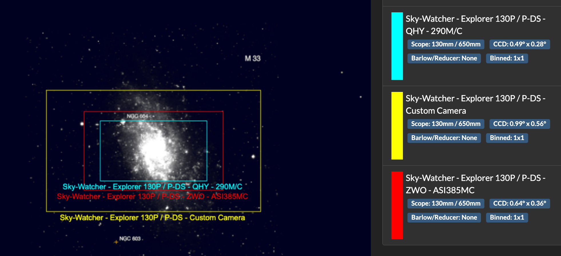

(La Player-one 585 est la caméra "custom" sur l'image, en jaune)

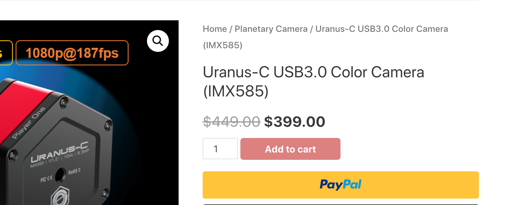

@vidalv sage décision! Dans cette gamme de prix je ne vois que 2 modèles actuellement, ceux que je t'ai mentionné plus haut a respectivement 329$ et 399$, de très loin supérieures a d'antiques 178 ou 385 qui sont aussi chères, mais moins sensibles, et "sales" (banding et ampglow). ZWO est très en retard sur l’intégration des nouveaux capteurs, ils ne proposent ni l'IMX 464 ni l'IMX 585 (ils viennent a peine de commercialiser le 485 sorti depuis longtemps chez les autres).
Je n'ai d'action chez aucun fabricants de caméras (mais je suis du genre a en vouloir pour mon argent par contre), mais tous les modèles ne se valent pas loin de la! Entre une Player One Uranus IMX585 avec la toute dernière techno Sony Starvis 2.0, sans ampglow, avec une très bonne sensibilité y compris en IR et une 178 bruitée, avec du banding et de l'ampglow ou une 385 en FSI qui est aussi assez bruitée et avec un ampglow assez prononcé, a prix comparable il n'y a pas photo si je puis dire! Le champ de la 585 matche parfaitement avec un 130PDS, et la taille de pixels aussi, en neuf et a ce prix la il n'y a aucune caméra non refroidie plus intéressante :closedeyes:

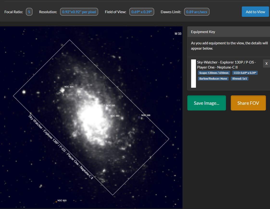

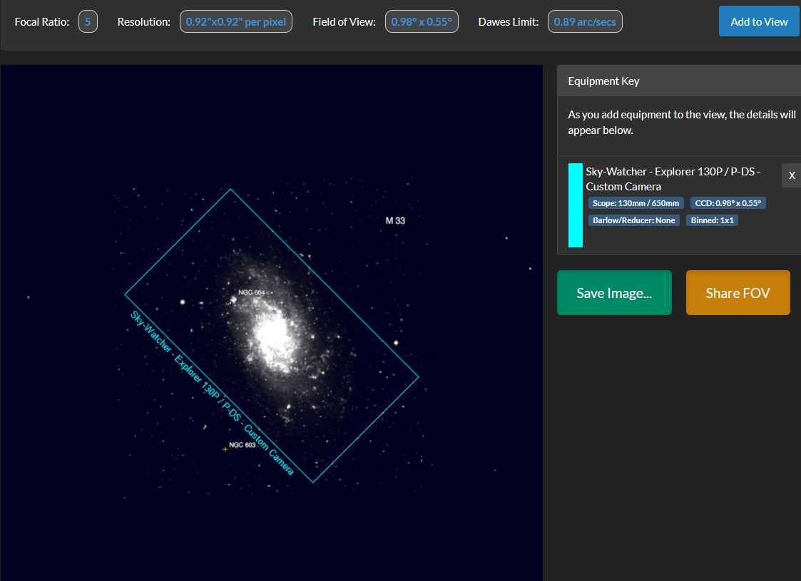

Voila ce que donne la Player One Uranus a 399$ (imx585) sur ton tube
M33 rentre même en entier, sans réducteur
La Neptune Cll est une alternative bon marché, a 329$ mais avec moins de champ, mais pour les galaxies par exemple ce n'est pas un soucis (si ça passe sur un 300mm ça passe sur un 130mm!)
M33 au chausse pieds sans réducteur.
Avantage de la Neptune Cll, son capteur plus petit évite d'avoir du vignettage et on peu se passer de flats (je n'en fais pas) l'absence de correcteur de coma est moins gênante aussi.

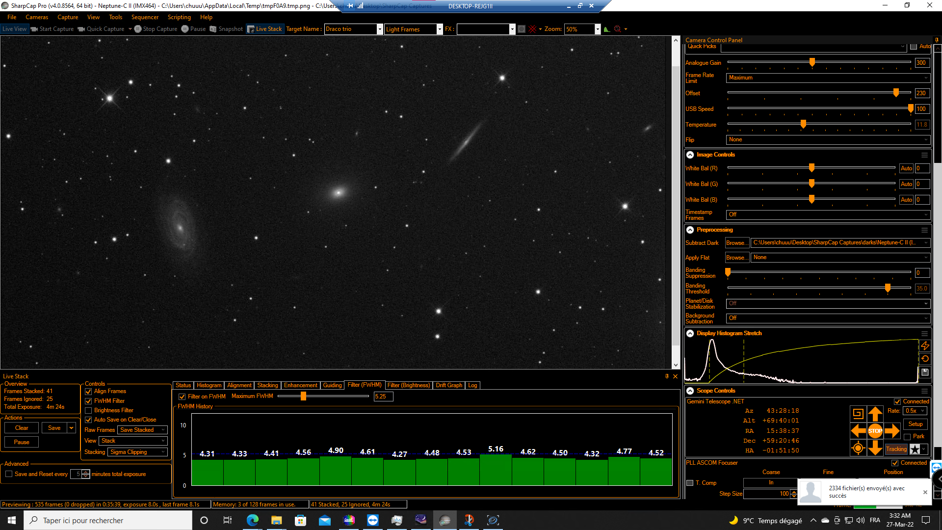

Un exemple avec la Neptune Cll en 4'24"" en poses de 4s sur le Trio du Dragon, pas un truc très brillant:

En sachant que cette caméra n'est pas adaptée a mon tube (échantillonnage de 0.675" pas adequat avec mon télescope et le ciel).
Alors oui on va me dire ton setup et ton ciel nianiania :lol: Mais avec une 178 ou une 385 sous le meme ciel et avec le meme materiel, je vous garanti que je ne sortirais pas ça avec les doigts dans le nez et une main dans le dos ;)
