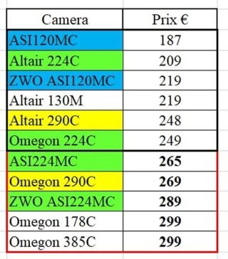

Alors, autant dire qu'une camera CP c'est pas pour ma bourse ! Une camera 533 est déjà hors budget, la 183 non plus !
La 290C est dans la fourchette 'Haute', enfin tout dépends du site d'achat, j'ai fait un petit tableau de ce que l'on trouve à ce jour : Alors entre une Omegon 224C et une Omegon 290C bon 20€, mais l'Altair 290C est à 248€ ?!!!?
Avant d'essayer de faire du CP j'aimerais avoir un truc un peut mieux que la SPC900 pour du planétaire cet été, j'ai déjà changer de tube, quitte à plus tard l'utiliser sur un autre équipement pour faire de l'assistance est-ce que mettre plus de 200€ dans une camera vaut le coup avec mon matériel actuel ?
J'ai jeté un œil sur ASTAP, c'est surement bien mais j'en suis pas là.

Attention il y a 2 version. La version usb2 et la version usb3 un peu plus cher. En ciel profond, les 6 images par minutes ou moins passerons sans problème sur usb2. Par contre en planétaire pour taper les 80images/s, la l'usb3 s'impose.
Dernière modification par soulearth le 11 mai 2022, 18:15, modifié 1 fois.

Choix de cameras.
Tout à fait, ça reste malgré tout jouable en usb2, mais moins bien. En même temps, sur ma bécane en usb3, je peine déjà à atteindre 30 fps même avec un ROI bien serré
Au pire, la version usb3 est à 229€

Après, faut pas rêver, le prix indique quand même souvent une "catégorie" de qualité. Une caméra à 4000 euros, ça ne donne pas la même chose qu'une "petite" 533 à 1000 euros... Donc, si on descend encore, faut juste être conscient qu'on ne verra pas la même chose. Après, pour se lancer, faut bien commencer quelque part (ou guetter les petites annonces
Omegon, ce n'est pas très réputé (ou alors si, mais dans le mauvais sens !). L'Altair 290 est une valeur sûre (j'en ai 3
Avec la 290, tu es à 0,92" de résolution, autrement dit, pas le plus facile à guider, et vue ta monture, pas sûr que ce soit le bon choix...
Avec la 224 ou la 385, tu es à 1,19" donc beaucoup plus raisonnable. La 385 est plus chère, mais elle a un plus grand champ (enfin, "pour une petite caméra", tout est relatif), bref plus confortable quand ton image va dériver (cela arrive à tout le monde, surtout au début). Cela évite que les "bandes noires" de dérive viennent "manger" ton image... Donc, pour 34 euros, ça vaut peut-être le coup ?
Ps : "Asi224MC" et "ZWO Asi224MC", c'est la même caméra (et du moment que tu vois le même chiffre, c'est la même chose, juste voir la marque, si elle a bonne réputation ou pas).
Tiens, juste pour comparer : le champ des 294, 533 et 269 la caméra "custom" que tu vois, car elle n'est pas d'origine dans le comparateur : pixels de 3,3" résolution de 1,05 : nickel quand tu auras une belle monture équatoriale !

@vidalv si tu as le choix, tu préfères une mono ou une couleur. La mono, il n'y a pas la couleur mais c'est beaucoup plus sensible, du coup on a plus de résultat pour moins de temps de pose.

Bonsoir et merci à tous pour vos idées. Pour répondre au dernier post de @kaelig au départ je voulais faire des essais en CP, bon pas possible avec mon matériel actuel, du coup j'ai changé de tube par un SW 130PDS pour la camera j'aurais aimé une couleur pour le planétaire mais il semble que la Svbony SV305pro soit monochrome, mais elle a le ST4 pour un usage plus tard (avec d'autre matériel) pour faire de l'auto-guidage.
