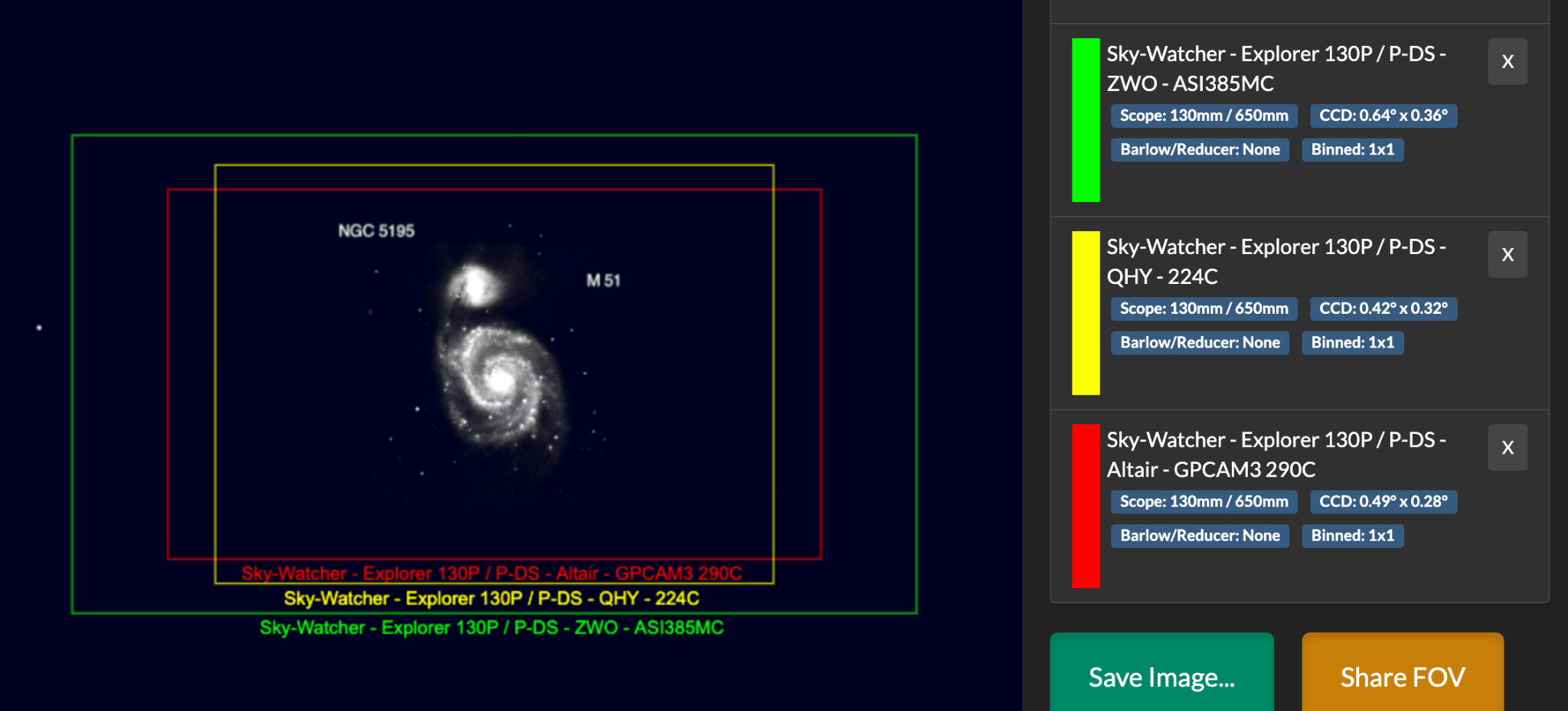

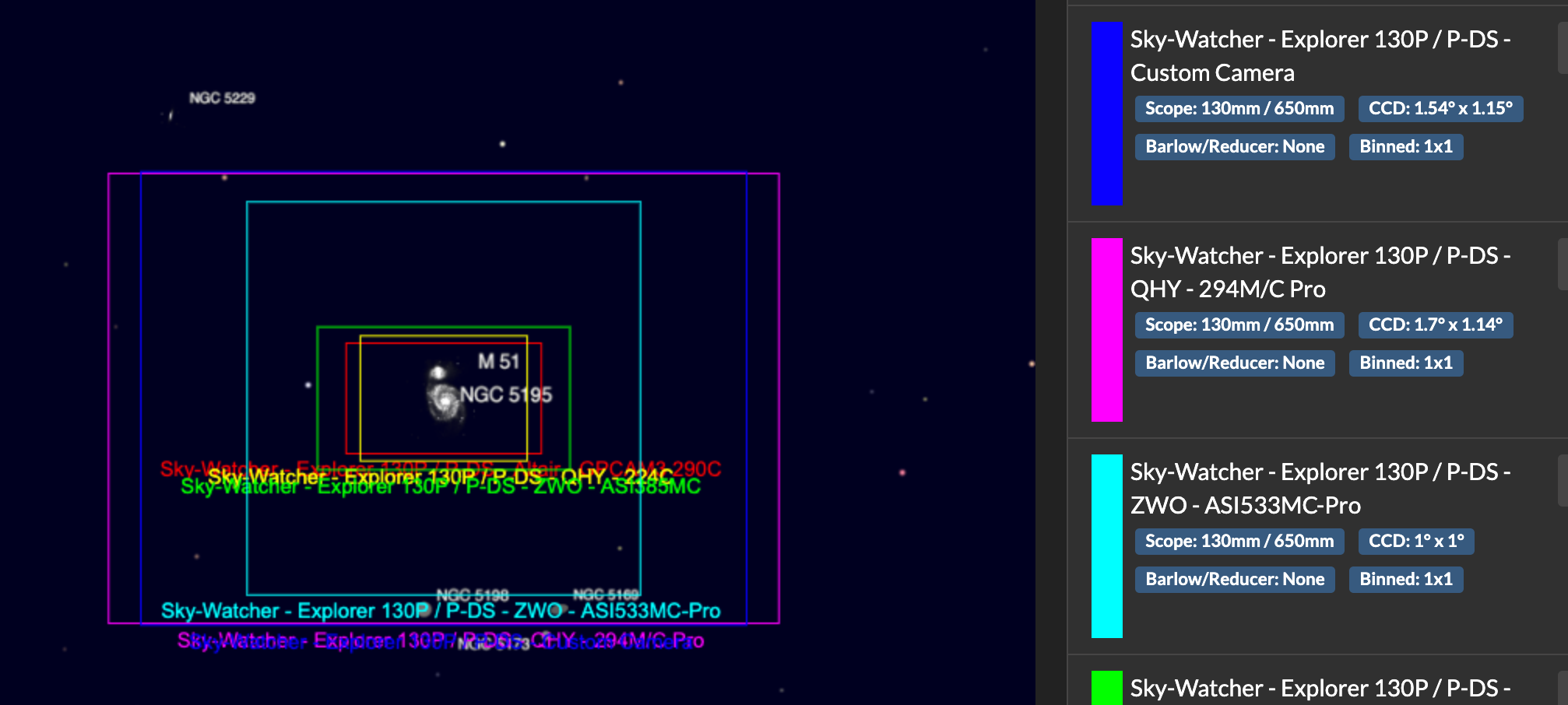

Donc pour reprendre le fil sur le sujet du post, maintenant avec un tube avec une focale de 5 plus besoin de réducteur de focale. Avec le SW-130PDS et la SPC900 voici ce que donne le simulateur astronomy.tools :
15 avr. 2022, 23:06
Il est préférable que la résolution soit supérieur à 0,8"/pixel, plutôt entre 1 et 2"/pixel pour plus de facilité de guidage
Le champs doit être suffisamment grand pour faire du plate solving en CP, généralement au dessus de la taille de la lune (0,5° minimum)
Bon là je suis largué ! :o le "plate solving" heu ... pour faire quoi ?
Je pensais que plus le capteur de la camera agrandi l'image mieux c'est, mais j'ai pas l'impression que se soit ça ?!!?
Il y a aussi le réducteur X0.5 ou moins ? C'est l'anti Barlow ...
Sur la simulation ça change tout :
Que pensez-vous de la Celestron NexImage 5 ?

Message par kaelig » 11 mai 2022, 08:37
vidalv a écrit : ↑
10 mai 2022, 22:34
Bon là je suis largué ! le "plate solving" heu ... pour faire quoi ?
Le plate solve (PS), :animals-chickencatch: c'est la clef de la tour :mrgreen: donc il ne faut pas la perdre.
Le plate solve, en français "résolution Astrométrique" nous permet à partir de n'importe quelle image de récupérer toutes les infos: étoiles, objets présents, champs, résolution ... Le plate solve couplé avec un goto (SC avec Astap ou Asiair) permet de demander une cible, la monture bouge en direction de la cible, est à côté (toujours), fait une photo, résouds l'image avec le plate solve, calcule la différence et bouge la monture toute seule ... et ta cible se trouve en plein milieu du champs de la caméra.
Je peux te le dire, ca change la vie ... ca fait gagner un temps fou et quand tes yeux ne sont plus ton meilleur ami, ca aide vachement :animals-cow:
Avec un logiciel comme ASTAP ou All sky plate solver, tu peux le faire sur ton PC.
Sinon en ligne:
https://nova.astrometry.net/
vidalv a écrit : ↑
10 mai 2022, 22:34
Plus le capteur est grand, plus tu captes un grand champs ... Mais si le capteur est grand, en fonction du tube, tu collectes les défauts des bords (coma,...). En plus un grand capteur oblige à avoir des grands filtres en 2" (ce qui coûte vite deux bras et un rein et franchement l'astro dans ces conditions, c'est beaucoup moins pratique). Pour un 130PDS, un capteur de 533 ou 183 suffit amplement pour faire entrer 99% des cibles dans le champs de la caméra. Certains comme @John Mc Burn sorte d'excellent résultat avec le capteur petit d'une 290.
Avant d'acheter un grand capteur ... demande conseils ici, on vérifiera que tout le chemin optique (tube, caméra, correcteur, filtre) est cohérent.
Pour faire simple, il faut que la chaine optique soit cohérente:
- les 70% du poids indiqué par le constructeur de la monture te donne la limite max de ce que peut porter la bête en astrophoto. 50%, c'est mieux.
Il faut peser le tout tout mouillé: le tube (avec ses miroirs), ses anneaux, ses chercheurs, ses arondes, les caméras, le correcteur, .... tu peux vite ajouter
ajouter 3 kg au poids du tube réel (des fois, les poids indiqué sur les sites ... c'est sans maillot bain & après une diète d'une semaine :whistle:
- le combo caméra-tube va te donner les performances théoriques. Tu peux les évaluer avec le simulateur: https://astronomy.tools/calculators/field_of_view/
en mode imaging. Je te conseille une résolution de 0,9 à 1,2"/pixel et un champs (FOV) sur le petit côté plus grand que 0.45° (histoire de pouvoir faire du plate
solve tranquille).
vidalv a écrit : ↑
10 mai 2022, 22:34
Oui, sur les tubes ou lulu à F/D grand (supérieur à 6 ou 7) en VA, pour récupérer du champs et de la luminosité (et donc un moindre temps de pose), on ajoute
avec les petits capteurs (290, 224, 385) un réducteur de focale. Mais ce n'est pas la panacée.

Message par Olivier-Fantasy » 11 mai 2022, 18:22
Après, faut pas rêver, le prix indique quand même souvent une "catégorie" de qualité. Une caméra à 4000 euros, ça ne donne pas la même chose qu'une "petite" 533 à 1000 euros... Donc, si on descend encore, faut juste être conscient qu'on ne verra pas la même chose. Après, pour se lancer, faut bien commencer quelque part (ou guetter les petites annonces ;) ).
Omegon, ce n'est pas très réputé (ou alors si, mais dans le mauvais sens !). L'Altair 290 est une valeur sûre (j'en ai 3 ;) ) Après, faut voir la résolution que ça donne avec ton 130. Peut-être que les plus gros pixels de la 224 seraient mieux (la 178 a des pixels beaucoup trop petits pour ton 130, tu peux la rayer) :
Avec la 290, tu es à 0,92" de résolution, autrement dit, pas le plus facile à guider, et vue ta monture, pas sûr que ce soit le bon choix...
Avec la 224 ou la 385, tu es à 1,19" donc beaucoup plus raisonnable. La 385 est plus chère, mais elle a un plus grand champ (enfin, "pour une petite caméra", tout est relatif), bref plus confortable quand ton image va dériver (cela arrive à tout le monde, surtout au début). Cela évite que les "bandes noires" de dérive viennent "manger" ton image... Donc, pour 34 euros, ça vaut peut-être le coup ?
Ps : "Asi224MC" et "ZWO Asi224MC", c'est la même caméra (et du moment que tu vois le même chiffre, c'est la même chose, juste voir la marque, si elle a bonne réputation ou pas).
Tiens, juste pour comparer : le champ des 294, 533 et 269 la caméra "custom" que tu vois, car elle n'est pas d'origine dans le comparateur : pixels de 3,3" résolution de 1,05 : nickel quand tu auras une belle monture équatoriale ! ;) (On voit la galaxie toute petite, mais on peut zoomer grâce à la qualité d'image, ce qui permet de voir de petites et de grandes cibles avec la même caméra)
