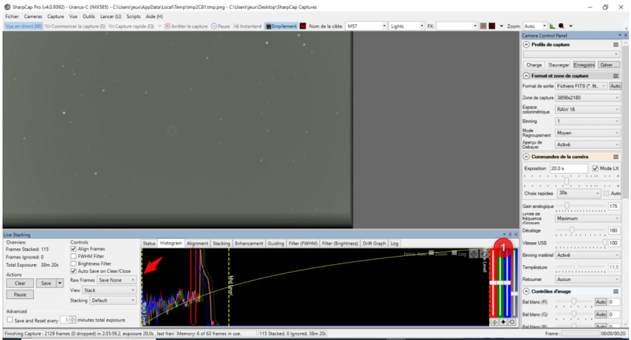

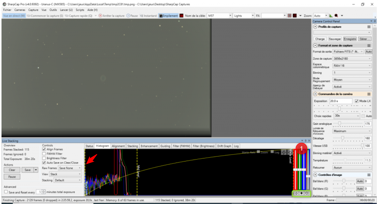

Comme ca :
La fleche pour t'indiquer le curseur a deplacer.
Le rectangle rouge pour t'indiquer ou l'emmener à la louche.
En 1, le reglage des caneaux rgb car tes 3 courbes ne sont pas parfaitement aligné.

Va-y Zibou !!
Aller, ca tire sur le vert/jaune, on aligne les canneaux RGB. Bouton 1.
Faut que les pics des 3 canaux soient alignés. C'est bien, tu tiens le bon bout.
Faut baisser le vert et monter le bleu ( je pense )
Utilise aussi ce que j'ai encadré en vert. Ce sont des reglages auto pour l'eclair et l'etoile, et la fleche la remise à zero.
En plus des 3 canaux, t'a une quatrieme barre grise. C'est la saturation. Met la sur une valeur neutre. J'ai un doute, je la trouve basse...
Et le mid level, ramene le un peu sur la gauche. Va y progressivement pour voir comment ca réagit. Ca devrait augmenter les contrastes.

Va-y Zibou !!
ok. Bon t'es sur la bonne voie. Concentre toi déjà sur ce qu'on a dit, tu devrais sortir des trucs sympa.

Va-y Zibou !!
Entre les différences de réglage d'écran j'avoue ne pas y voir grand chose. Mais clairement t'es pas loin, le réglage d'histo c'est du détail par rapport au platesolv.
Si tu as enregistré les frames unitaires, tu peu les rejouer dans sharpcap et te faire la main sur le triturage d'histogramme en journée.

Va-y Zibou !!
Tu tiens le bon bout @Zibou !
Si ça te dit partage quelques fits qu'on voie si on peut améliorer un peu le traitement

Va-y Zibou !!
Clairement (si je puis dire
) il va falloir régler correctement les histogrammes au moment du livestack.
Avec des poses de 20s on devrait en voir beaucoup plus, même sur les brutes.
J'ai dû mettre le Gamma à fond dans Astrosurface pour apercevoir quelque chose L'astromètrie: Platesolve2 confirme et pour Astap c'est bien sûr "not found"
Donc je te laisse le soin de calculer la focale...
Pointage impeccable avec un champ riquiqui

Attention à ne pas être trompé par le "strech" d'histogrammeZibou a écrit : ↑12 oct. 2022, 20:01
@pejive
En fait, c’est grosso-modo ce que j’arrive a voir sur l’écran du pc.
L’étoile centrale avec un petit quelque chose autour.
Par contre.
- est ce que je dois mettre en pause le stack lorsque je joue sur l’histogramme ?
Dans format et zone de capture, j’ai :
- format de sortie : fits.
- zone de capture : 3856*2180, soit la résolution maximale de la caméra.
- espace colorimétrique : raw 16
- binning : 1 (ce n’est pas ça le bin 1, bin 2 ?)
- mode regroupement : moyen
- aperçu de debayer : activé
Et dans les commandes de la caméra.
- décalage : 160
Non on fait le réglage pendant le stack. Mais si tu exposes 20s il se peut que l'effet ne soit pas instantané (à vérifier, comme je ne dépasse pas 6s je n'ai pas ce problème)
Bin x1 en général; il n'est pas interdit de tester bin x2
regroupement ? je ne sais pas ce que c'est
Debayer: on
Décalage=Offset 160 çà doit être la valeur auto par défaut de la caméra; voir le tuto de @clouzot pour le déterminer

Va-y Zibou !!
Pour mieux voir la cible quelquefois on fait un autostrech sur le minihisto; ne pas en déduire que l'exposition est bonne.
Mais je ne sais pas si tu as touché ces réglages.
Pendant le livestack il faut régler ce minihisto :black level près du maximum, mid level à déplacer vers le black level
Et bien sûr régler le grand histo comme indiqué plus haut
Tu dis avoir fait des dark; as-tu bien indiqué à SC de le soustraire ? (rubrique "Substrack dark" )

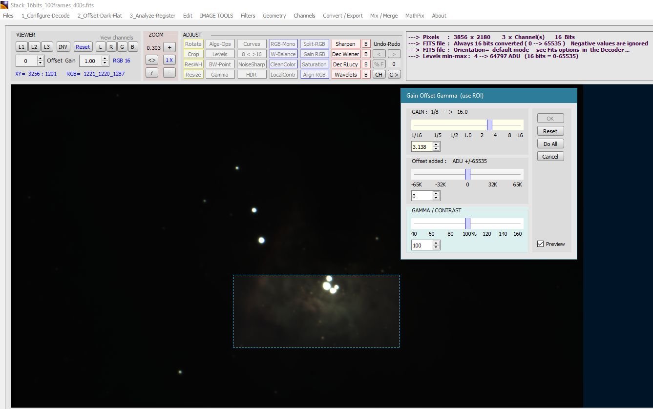

Joues également sur l’histogramme avec un auto stretch,et mets un gain raisonnable 700 me parait fort.

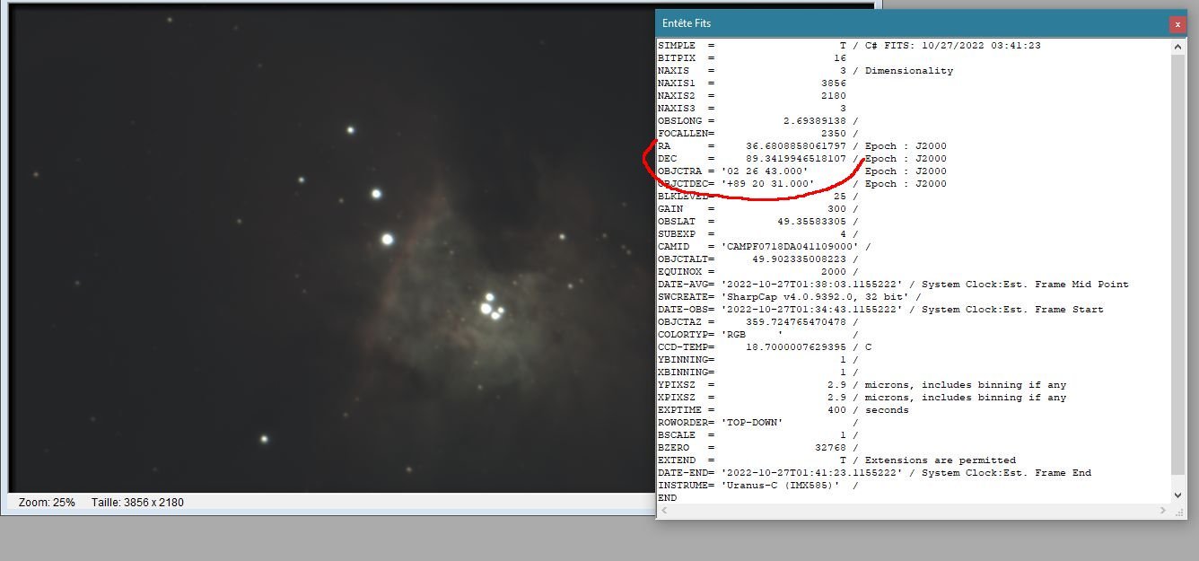

J'ai jeté un oeil sur ton fichier M42.
Toujours le même problème: c'est beaucoup trop sombre. Il faut monter énormément le gain pour apercevoir la nébuleuse
Ce n'est pas normal.

Si on ouvre le fichier avec Fitswork c'est plus clair; mais il y a une bizarrerie dans l'en-tête:
les coordonnées sont celles de la Polaire

Zibou dit avoir cadré M42 à la main .... il s'y est peut être rendu en desserant les freins AD/DEC depuis la polaire
