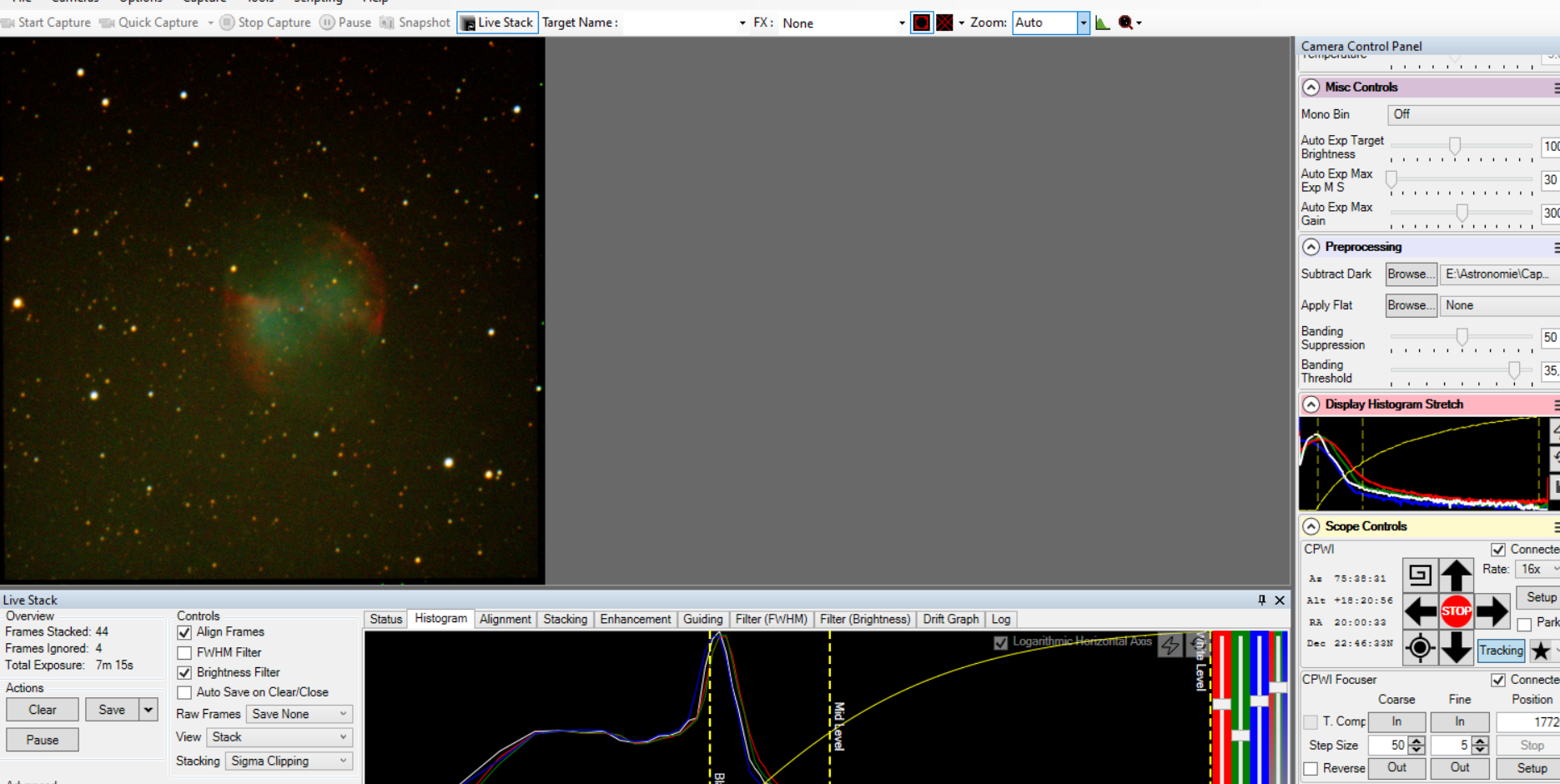

Cliquez sur l'image pour voir l'animation :
LANCER LE STACK
- CLEAR les deux histos.
- GRAND HISTO : Auto Stretch.
- GRAND HISTO : Tirer Black Level à gauche et White Level à droite.
Laisser quelques frames s'empiler...
- COULEURS: avec les barres du grand histo, mais en regardant dans le Mini Histo (cela se reportera au final dans le Grand Histo) :
=> Remonter le bleu pour qu'il colle à la courbe blanche.
=> Remonter le rouge pour qu'il colle à la courbe blanche.
=> Baisser le vert si besoin, pour qu'il colle aussi à la courbe blanche.
Astuce : cliquer sur la barre de couleur dans le grand histo (rouge, bleu, verte) puis peaufiner le réglage non pas à la souris mais avec les flèches de direction du clavier (haut-bas pour plus-moins), c'est beaucoup plus fin et précis !
- MINI HISTO : tirer le Mid Level vers la gauche (ou la droite, selon les cas) pour avoir un bon fond de ciel.
- AFFINER les couleurs :
=> Monter la saturation à fond (barre blanche des couleurs grand histo).
. Mini Histo : la courbe est plus large, on voit les décalages de couleur.
=> Régler les couleurs (comme précédemment) pour les aligner à la courbe blanche (du Mini Histo)
=> Remettre la saturation là où elle était
- MINI HISTO : Auto Stretch (c'est là que l'image apparait vraiment, si ce n''était pas le cas avant).
=> Tirer le Mid Level du Mini histo vers la droite pour avoir un bon fond de ciel
- MINI HISTO : ajuster Black Level et Mid Level pour avoir une meilleure image.
Essayer de toujours de maintenir la bosse du Mini Histo en-dessous du mot "Display" (au-dessus).
. Si l'image est sous-exposée : tirer gentiment le MID Level du Grand Histo vers la droite.
. Si on a du signal et que la bosse est bien décollée de la gauche, ramener le Black Level du Grand Histo vers la bosse. Ça aura pour effet de ramener la bosse du Petit Histo sous le mot "Display".
DURANT LE STACK :
- Répéter si besoin l'alignement des couleurs (barres Grand histo)
- Répéter si besoin l'alignement Black et Mid Level (Mini Histo)
APRES LE STACK :
- Publiez vos merveilleuses images sur votre forum préféré pour en faire profiter les ami(e)s ! ;)
Découvrez d'autres méthodes de réglages des histogrammes, ici : viewtopic.php?f=30&t=2047&p=122545#p122545

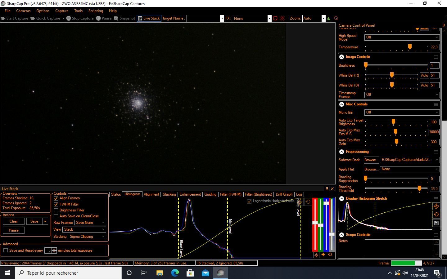

A mon humble avis:
*mes histogrammes même avec dark ne ressemblent pas à celui donné en exemple: j'ai des pics bien détachés de la gauche
*on peut encadrer le grand histo "à la main": black level à gauche du pic; mid level en linéaire dans un premier temps;
* si on clique sur l'auto (sous la barre du rouge) les pics R, V, B s'alignent .. ou pas; il arrive fréquemment que le bleu passe à 100% (sans doute un effet de la PL), et il faut agir sur les 3 potentiomètres pour aligner les pics. Ensuite au fur et à mesure que le stack avance l'alignement des pics se conserve mieux
*je ne vois pas l'utilité de l'autostretch sur le minihistogramme; il faut à la fin positionner le black level sous le pic blanc et ajuster le mid level, voire le white level pour avoir une image convenable à l'écran.
Deux exemples de ce que j'ai habituellement

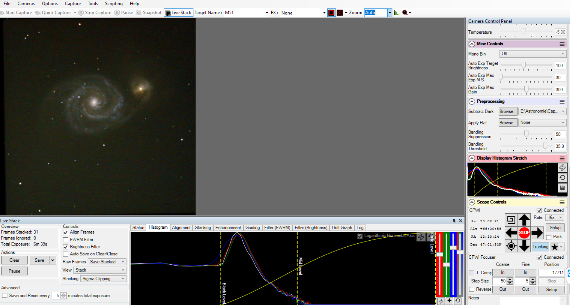

Message par LoupRouge » 16 juin 2021, 13:42
Moi aussi j'ai un pic bien marqué.
