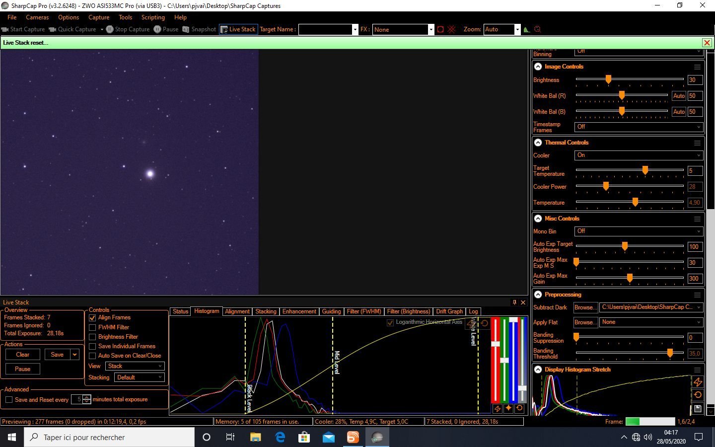

Message par pejive » 16 juin 2021, 13:26
A mon humble avis:
*mes histogrammes même avec dark ne ressemblent pas à celui donné en exemple: j'ai des pics bien détachés de la gauche
*on peut encadrer le grand histo "à la main": black level à gauche du pic; mid level en linéaire dans un premier temps;
* si on clique sur l'auto (sous la barre du rouge) les pics R, V, B s'alignent .. ou pas; il arrive fréquemment que le bleu passe à 100% (sans doute un effet de la PL), et il faut agir sur les 3 potentiomètres pour aligner les pics. Ensuite au fur et à mesure que le stack avance l'alignement des pics se conserve mieux
*je ne vois pas l'utilité de l'autostretch sur le minihistogramme; il faut à la fin positionner le black level sous le pic blanc et ajuster le mid level, voire le white level pour avoir une image convenable à l'écran.

Message par Lavinch31 » 16 juin 2021, 14:05
Pour la bosse du fond de ciel non décollée de la gauche du grand histo , je l'explique par :
- un travail au gain unitaire (100)
- des pose de 15sec
- une PL moins présente ( pas de lune et ciel bortle 4)
Mes master dark sont fait a base de 49 frames avec un brightness de 35 ..
L'autostretch du petit histo , quand tu débutes c'est bien pratique surtout que les déplacements des curseurs ne sont pas des plus fluides .
Dernière modification par Lavinch31 le 16 juin 2021, 15:10, modifié 2 fois.

Message par pejive » 16 juin 2021, 16:36
J'ai retrouvé cette capture faite à la 533
exposition= 4s gain= 200 brightness=30
L'histo n'est pas réglé mais n'a pas du tout la tête du tien

Message par clouzot » 16 juin 2021, 16:40
16 juin 2021, 16:36
Si ça peut te rassurer, j’obtiens à peu près la même chose à 1s d’expo et au gain unitaire. On n’a clairement pas tous le même ciel !
