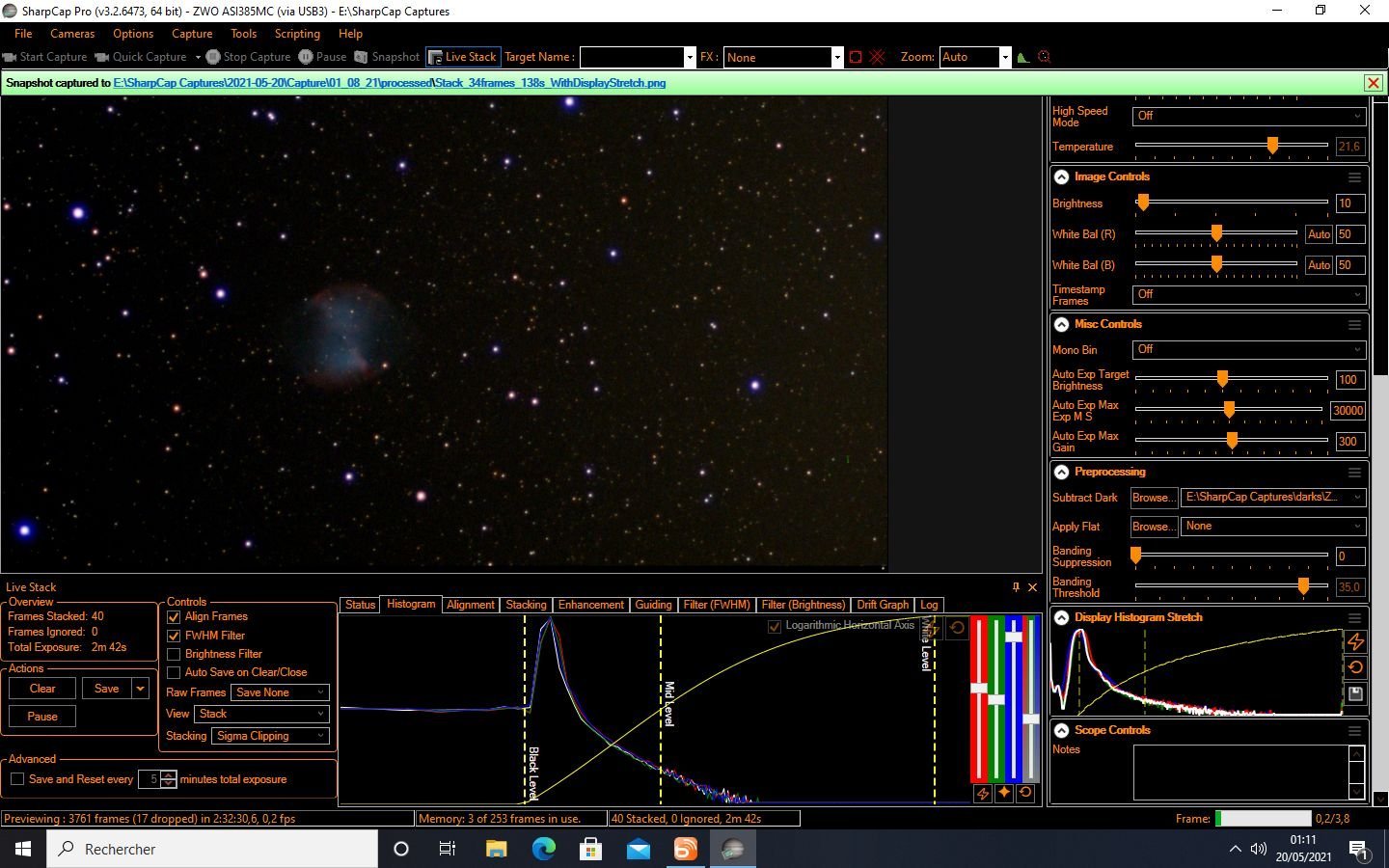

A mon humble avis:
*mes histogrammes même avec dark ne ressemblent pas à celui donné en exemple: j'ai des pics bien détachés de la gauche
*on peut encadrer le grand histo "à la main": black level à gauche du pic; mid level en linéaire dans un premier temps;
* si on clique sur l'auto (sous la barre du rouge) les pics R, V, B s'alignent .. ou pas; il arrive fréquemment que le bleu passe à 100% (sans doute un effet de la PL), et il faut agir sur les 3 potentiomètres pour aligner les pics. Ensuite au fur et à mesure que le stack avance l'alignement des pics se conserve mieux
*je ne vois pas l'utilité de l'autostretch sur le minihistogramme; il faut à la fin positionner le black level sous le pic blanc et ajuster le mid level, voire le white level pour avoir une image convenable à l'écran.
Deux exemples de ce que j'ai habituellement

Tuto Régler l'image pendant le stack, dans SharpCap
Message par LoupRouge » 16 juin 2021, 13:42
Moi aussi j'ai un pic bien marqué.
Message par LoupRouge » 16 juin 2021, 13:44
ou celui_là.
Trop rouge et
mid level trop à droite.

Message par Lavinch31 » 16 juin 2021, 14:05
Pour la bosse du fond de ciel non décollée de la gauche du grand histo , je l'explique par :
- un travail au gain unitaire (100)
- des pose de 15sec
- une PL moins présente ( pas de lune et ciel bortle 4)
Mes master dark sont fait a base de 49 frames avec un brightness de 35 ..
L'autostretch du petit histo , quand tu débutes c'est bien pratique surtout que les déplacements des curseurs ne sont pas des plus fluides .
Dernière modification par Lavinch31 le 16 juin 2021, 15:10, modifié 2 fois.

Message par clouzot » 16 juin 2021, 14:18
Je rejoins à la fois @pejive et @Lavinch31 :
- si la bosse du grand histo n’est pas décollée : aller vérifier la tête de l’histo d’une frame unitaire à coup de Smart Histogram. Il est fort possible qu’une partie du signal soit perdue dans le bruit de la caméra.
- le petit histo il faut vraiment le voir comme un réglage de contraste avec plus de marge de manœuvre que le grand histo. On peut faire pareil avec le seul grand histo, mais c’est nettement plus difficile car c’est parfois au 1/2 pixel près que ça se joue.

Message par pejive » 16 juin 2021, 16:03
Pour moi ce n'est pas une forme d'histogramme normale: ou est le niveau du fond de ciel ?
ou est le signal de la cible ??
Message par Lavinch31 » 16 juin 2021, 16:12
16 juin 2021, 16:03
comme le dit @clouzot il faut le vérifier sur une unitaire dans le smart histogram mais tout laisse à croire qu'on serait dans le premier cas .
15 sec au gain unitaire ne suffisent pas pour attraper (faire rayonner) le fond de ciel et magré un brightness à 35 :mrgreen:

Message par pejive » 16 juin 2021, 16:36
J'ai retrouvé cette capture faite à la 533
exposition= 4s gain= 200 brightness=30
L'histo n'est pas réglé mais n'a pas du tout la tête du tien
Message par clouzot » 16 juin 2021, 16:40
16 juin 2021, 16:36
Si ça peut te rassurer, j’obtiens à peu près la même chose à 1s d’expo et au gain unitaire. On n’a clairement pas tous le même ciel !
Message par Lavinch31 » 16 juin 2021, 21:06
16 juin 2021, 14:18
brute de 15sec au gain unitaire (100) et brightness 35
