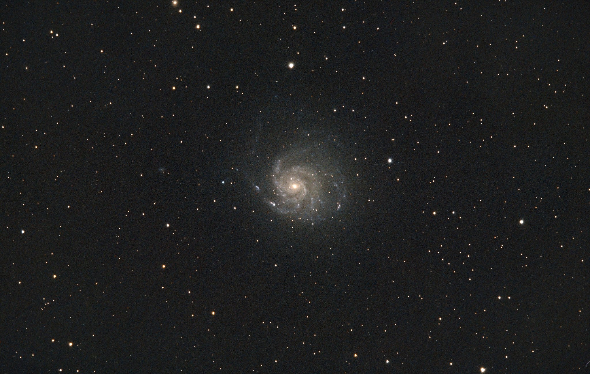

Oui effectivement refroidissons nous un peu, comme nos caméras. Voic donc un nouvel essai hier soir. Je ne sais pas si les étoiles sont mieux définies : je laisse les spécialistes de l'effet punctiforme statuer sur ce sujet. Je n'ai pas eu le temps de faire beaucoup de poses. Il y a 84 brutes de 60s. L'image est beaucoup trop bruitée à mon goût : peut-être la lune, sans doute pas assez de poses et je ne sais quoi d'autre. J'avais une HFR proche de 3 pendant les prises de vue.Micmac a écrit : ↑01 juin 2023, 00:12Heu…. Si on veux bien descendre un peu de qlq degré, ce n’est pas une lice de duel. On pose une question sur un temps de pose liée, à une mise en station. Et on se retrouve à discuter de la pertinence de tel ou tel matos. En résumé la plus part des interventions font part de leurs doutes sur la pertinence de ton setup, pour faire du cp de qualité, tu peux en tenir compte ou non.

Erreur maximum tolérable de MES
c'est pas bon...
idéalement montre nous des poses unitaires car il est compliqué (pour ne pas dire impossibe) d'analyser la forme des étoiles sur un empilement d'image.
note: tu peux avoir une HFR correcte avec des étoiles déformées. Regarde plutot du coté des valeurs d'excentricité (rotondité).

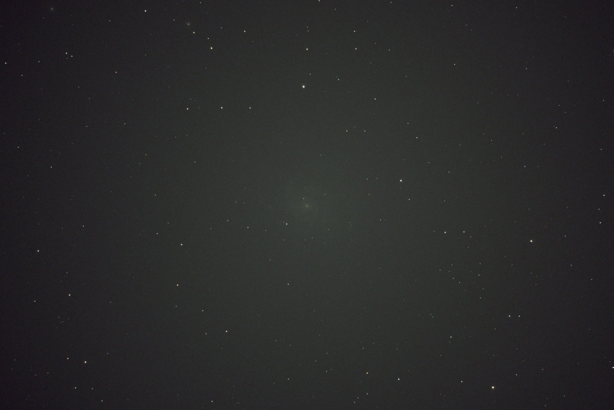

Ok voici donc une "brute" d'hier soirLavinch31 a écrit : ↑01 juin 2023, 11:54c'est pas bon...

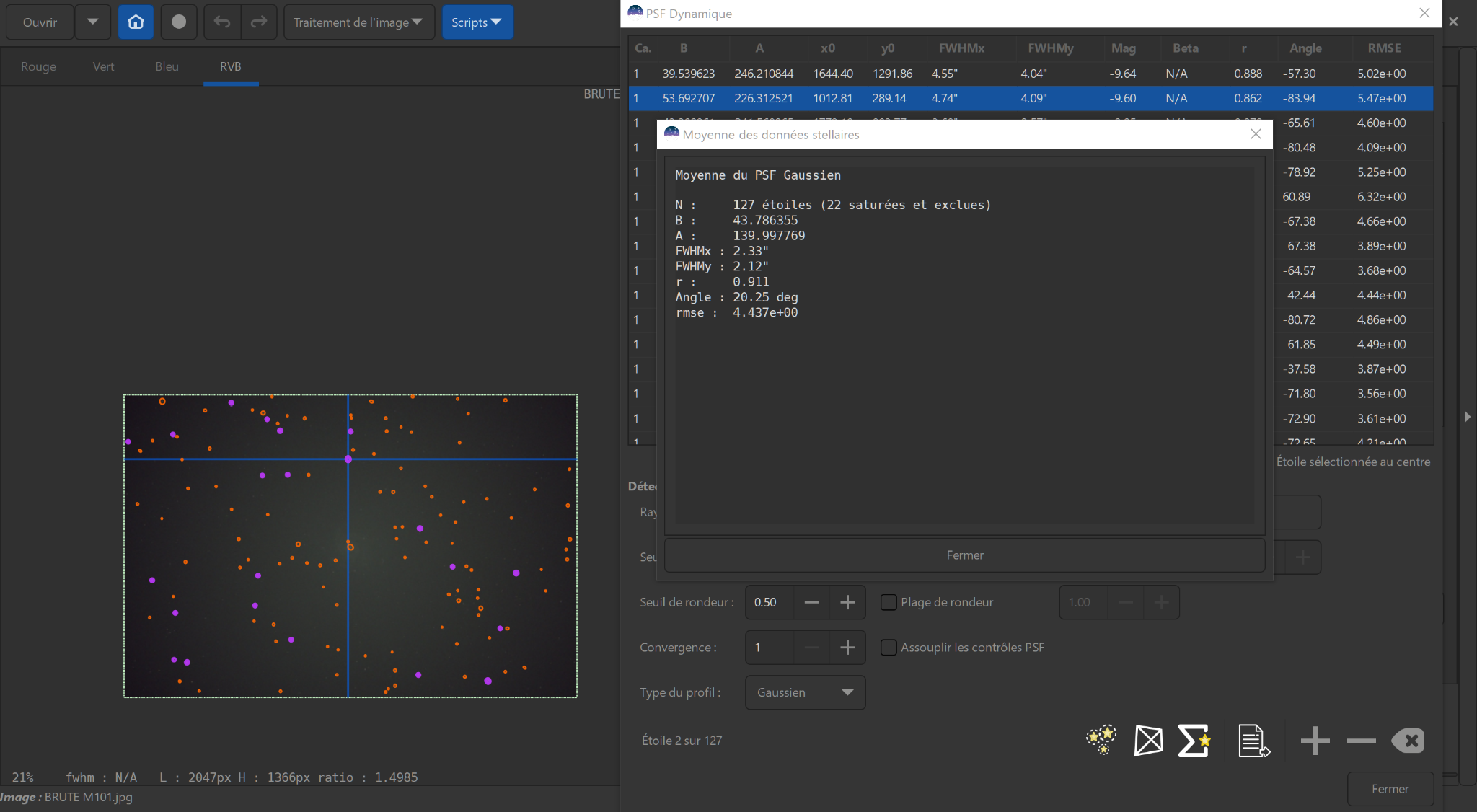

Voici une courte analyse .
Siril te donne un r moyen ( rondeur des etoiles) à 0.9 ce qui est pas mal . ( 1 c'est parfaitement rond)
note: Méfiance sur la valeur de la FWHM je n'ai pas fait d'astrométrie et siril a surement conservé les metadata de mes images précedentes ( pixel 4.63 et 1128 de focale )
A savoir que Siril a écarté 22 étoiles disgracieuses de ce calcul ( indiquées en violet ou fushia Varois ) .... dont celles qui tirent un peu la tronche sur ton image stackée.
J'aurais donc tendance a dire que les étoiles disgracieuses ne sont pas du a ton suivi mais a ton optique. ( mise au point et/ou aberation ou autre je ne connais pas du tout ce type d'optique ) . En conclusion ta monture fait le taf a 60s de pose unitaire.
en bord de champs ca se complique serieusement.
Elle est pas mal cette nouvelle brute. On niveau des étoiles c'est radicalement mieux. Pas d'étoile totalement passé au crash test.
