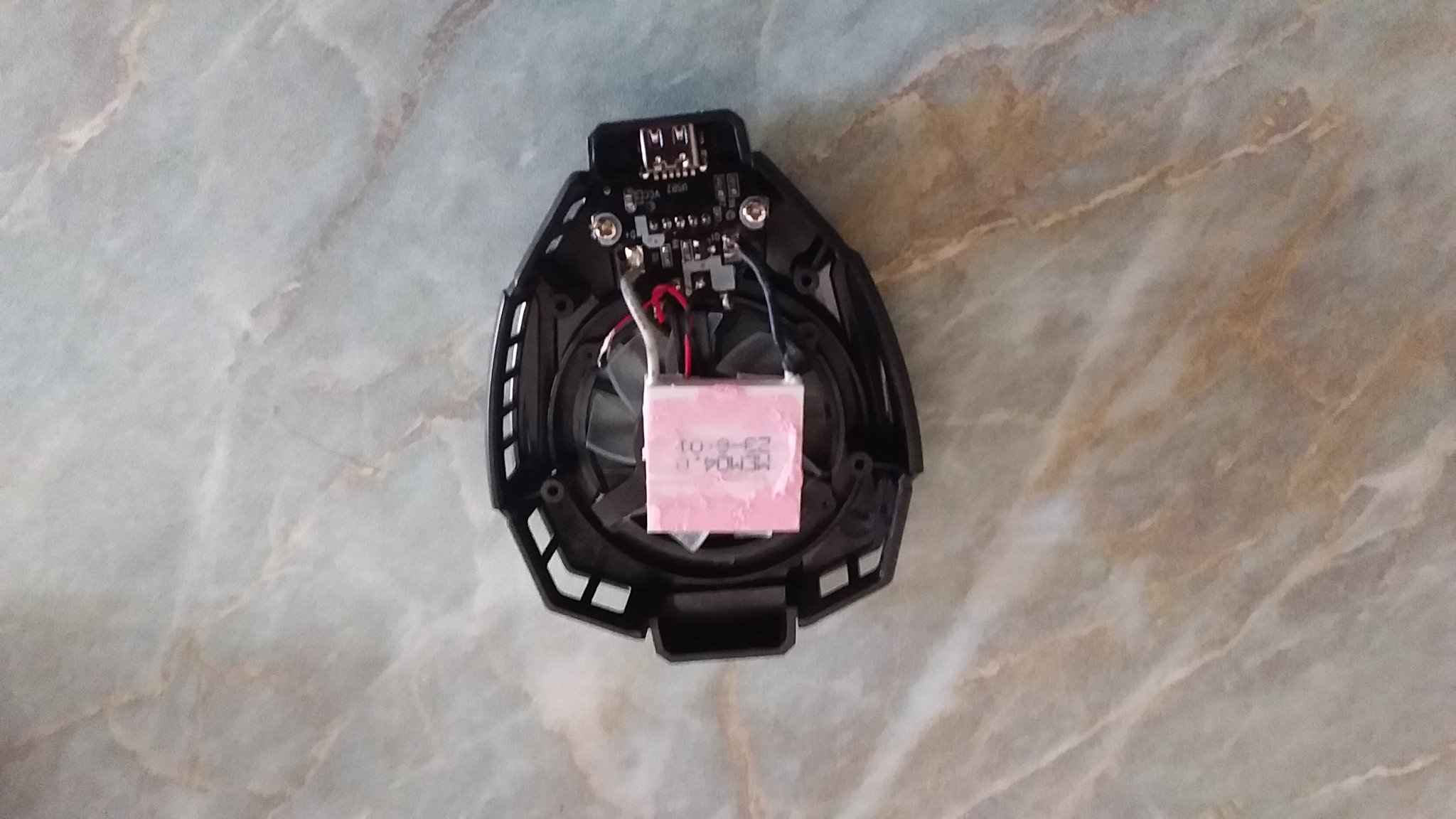

Dites moi les gars je suis a la recherche des caractéristiques du pelletier a l'intérieur mais je rame un peu... :think:
La bestiole.

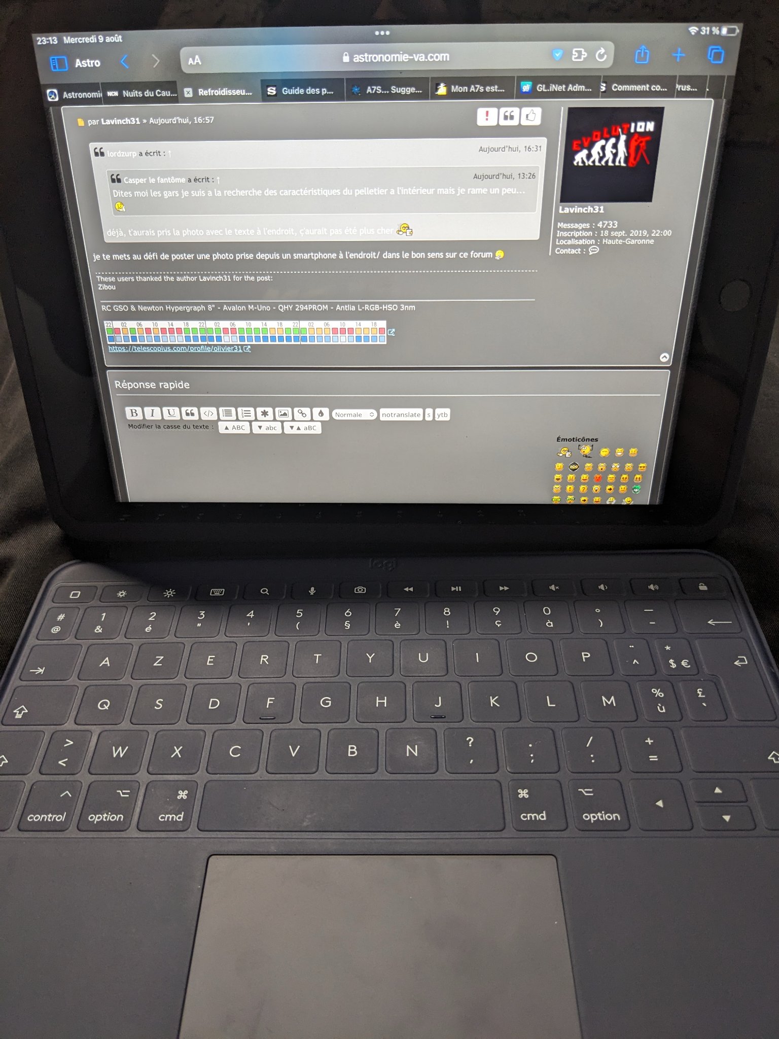

déjà, t'aurais pris la photo avec le texte à l'endroit, ç'aurait pas été plus cher :cafe:
Refroidisseur de caméra DIY
Message par Lavinch31 » 09 août 2023, 16:57
lordzurp a écrit :
09 août 2023, 16:31
Casper le fantôme a écrit :
09 août 2023, 13:26
je te mets au défi de poster une photo prise depuis un smartphone à l'endroit/ dans le bon sens sur ce forum :shhh:

Message par lordzurp » 09 août 2023, 23:13
Challenge accepted!
lordzurp
Messages : 1431
Localisation : à l'ouest
Message par lordzurp » 09 août 2023, 23:15
(C’était évidemment une blague pour @Casper le fantôme 😊 )
J’ai cherché vite fait, rien de probant pour l’instant, faudrait me reaping dans le week-end
Messages : 2199
Message par Casper le fantôme » 10 août 2023, 01:12
OK merci de mon côté je n'ai rien trouvé non plus.
En fait j'aimerais alimenter le peltier directement en passant par un variateur mais sans connaître sa tension pas évident, je ne pense pas pouvoir monter trop au dessus de 6v ......

Alors en fait c'est ce que j'ai testé avec mes modules peltier standards en 12 v
C'est ce que j'utilise pour contrôler mes expériences de sous marin hommage :closedeyes: :mrgreen:
Pour l'instant aucun soucis, en baissant l'intensité ben la température du Peltier chute je sais pertinemment qu'a la base c'est plutôt prévu comme variateur de vitesse alors je n'ai peut-être pas utilisé le bon terme effectivement ;)
Bon pour info sous alimentation usb 3 j'ai relevé 4,62 volts aux bornes du pelletier.
Je viens de dessouder le pelletier et l'électronique fonctionne toujours (ventilateur et capteur thermique)
La suite prochainement ;)
