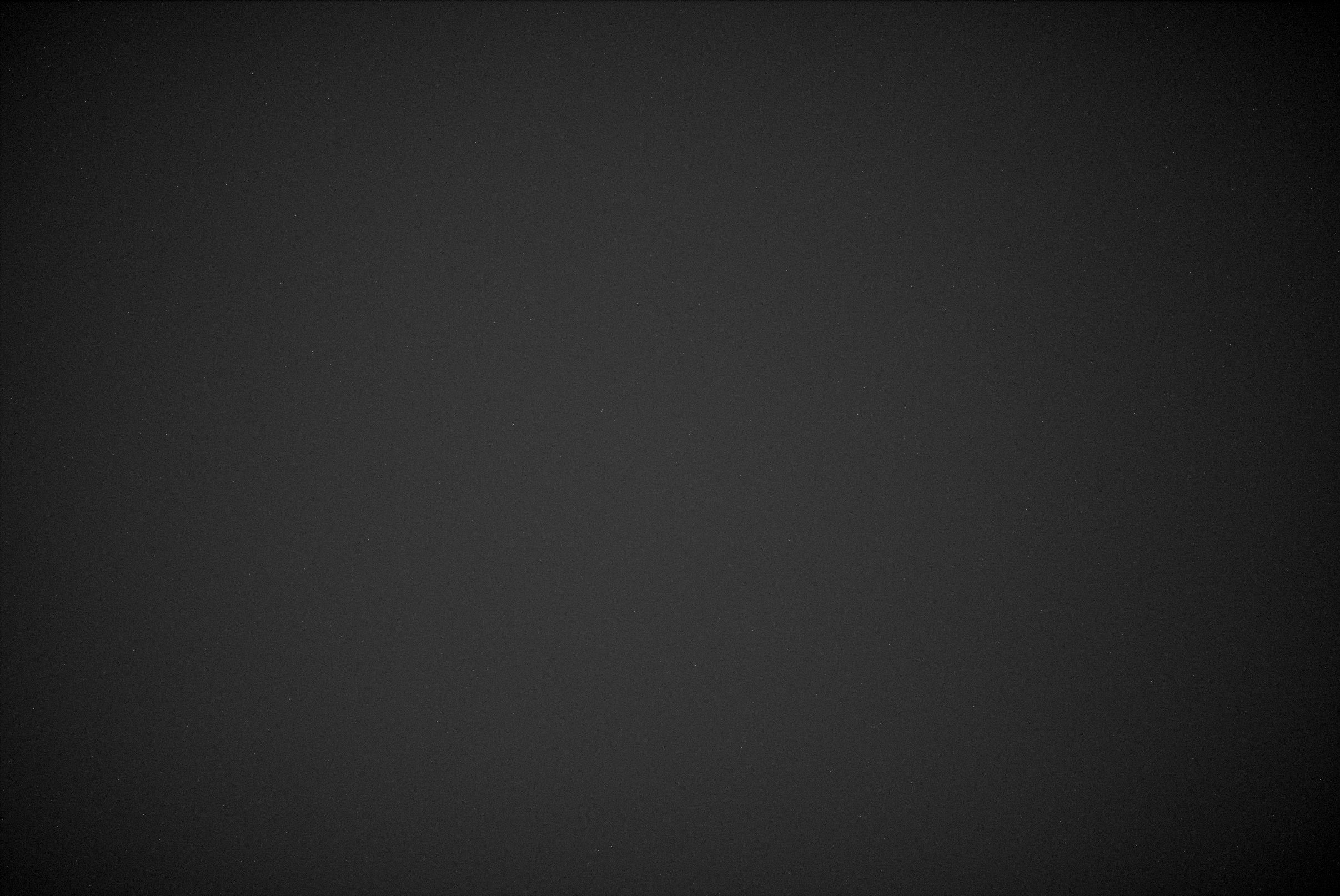

Message par roza7267 » 31 août 2024, 16:18
steph37 a écrit :
31 août 2024, 16:02
Le pb vient peut-être du fait que tu demandes un rejet sur FWHM pondérée mais il n'y a pas d'étoiles dans ton image (normal )
Merci. C'était exactement cela. J'en reviens à l'aspect de mon dark. Ne vous semble t il pas un peu bizarre ? Je viens de traiter mes brutes luminance avec un flat et un master dark et j'obtiens une image quasi noir (voir ci-dessous). Partant, je me demande s'il n'y a pas un pb de réglage ou un pb tout court avec ma caméra.

Message par steph37 » 31 août 2024, 16:19
Hypothèse pour ton dark "pas assez noir" : tu viens de le faire en plein jour et peut-être que tu as des fuites de lumière. Par exemple, sur mon setup, la roue à filtre Zwo fuit lamentablement et je suis obligé de la recouvrir avec du tissu opaque (+pinces à linges, très classe :D )
Trouve un ou deux manteaux opaques pour bien recouvrir l'arrière de ta lunette. Peut-être aussi que ça fuit à l'avant, recouvre ça également.
En ouvrant ton dark j'ai une indication 45,45,45 pour les niveaux RVB
On voit aussi du vignettage si on monte un peu la luminosité

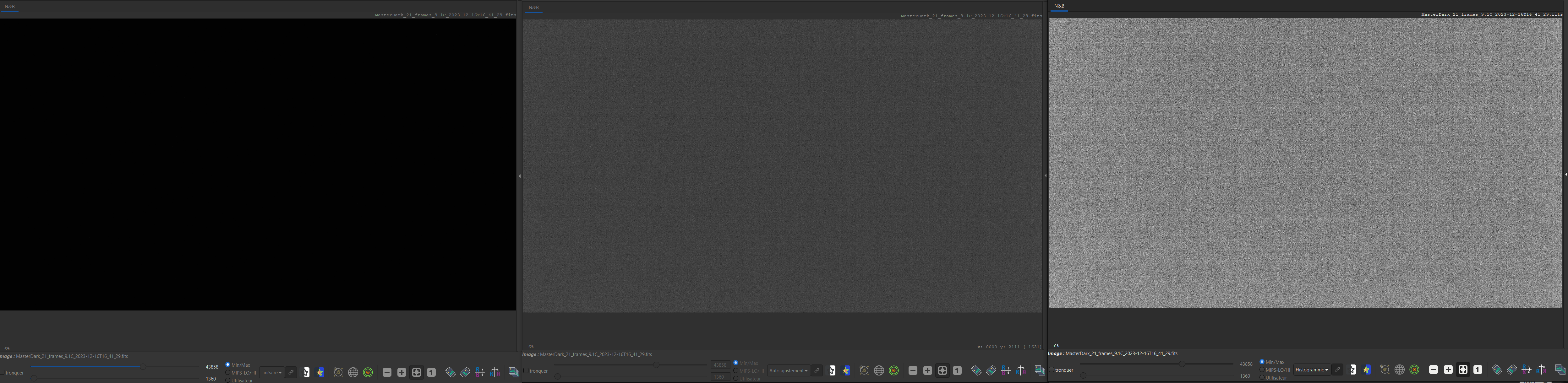

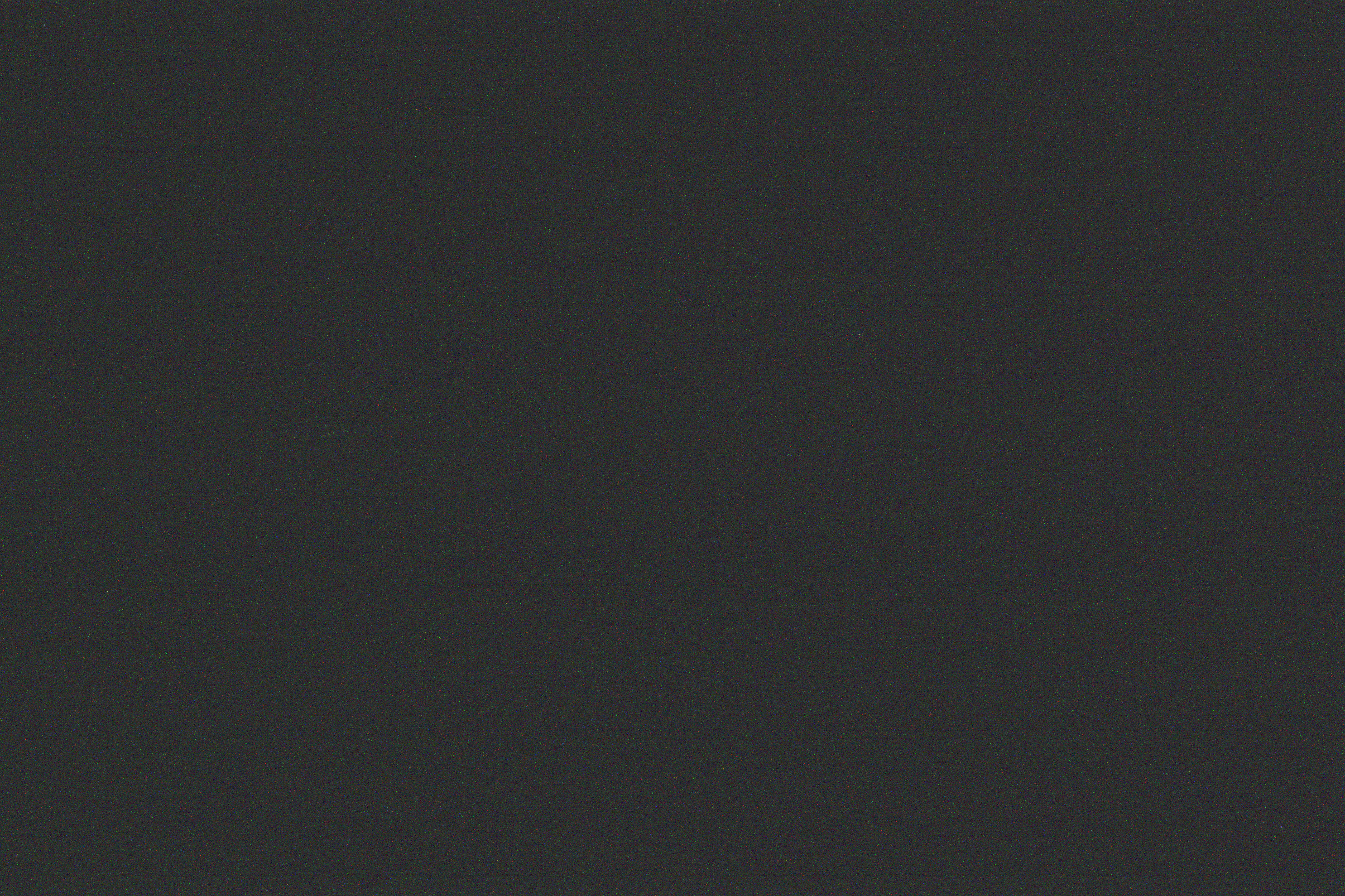

Message par roza7267 » 31 août 2024, 17:31
Bon et bien d'après ce que tu me dis tout est à refaire. J'ai effectué toutes mes prises de vue a gain 100 et offset 1. Cela dit avec la 2600 mc (que j'utilise également) j'ai quasimment toujours imagé à gain 100 et offset 1.
Mais je viens de refaire des darks et couvrant complérement mon setup comme me l'a recommandé @steph37. Et je ne vois pas grand changement. J'ai également fait un dark à offset 50. Ci-dessous 3 copies d'écran :
1. dark avec omégon vtec imx571 gain 100 offset 1
2. dark avec omégon vtec imx571 gain 100 offset 50
3. dark avec asi 2600 mc gain 100 offset 1
180 secondes pour chaques dark

Message par steph37 » 31 août 2024, 18:04
roza7267 a écrit :
31 août 2024, 17:31
Tant mieux c'est que tu n'as pas de fuite de lumière, c'est toujours ça !
Je ne sais pas qu'elle est la valeur de l'offset par défaut sur tes caméras mais ça peut-être un bon plan de le laisser à cette valeur.

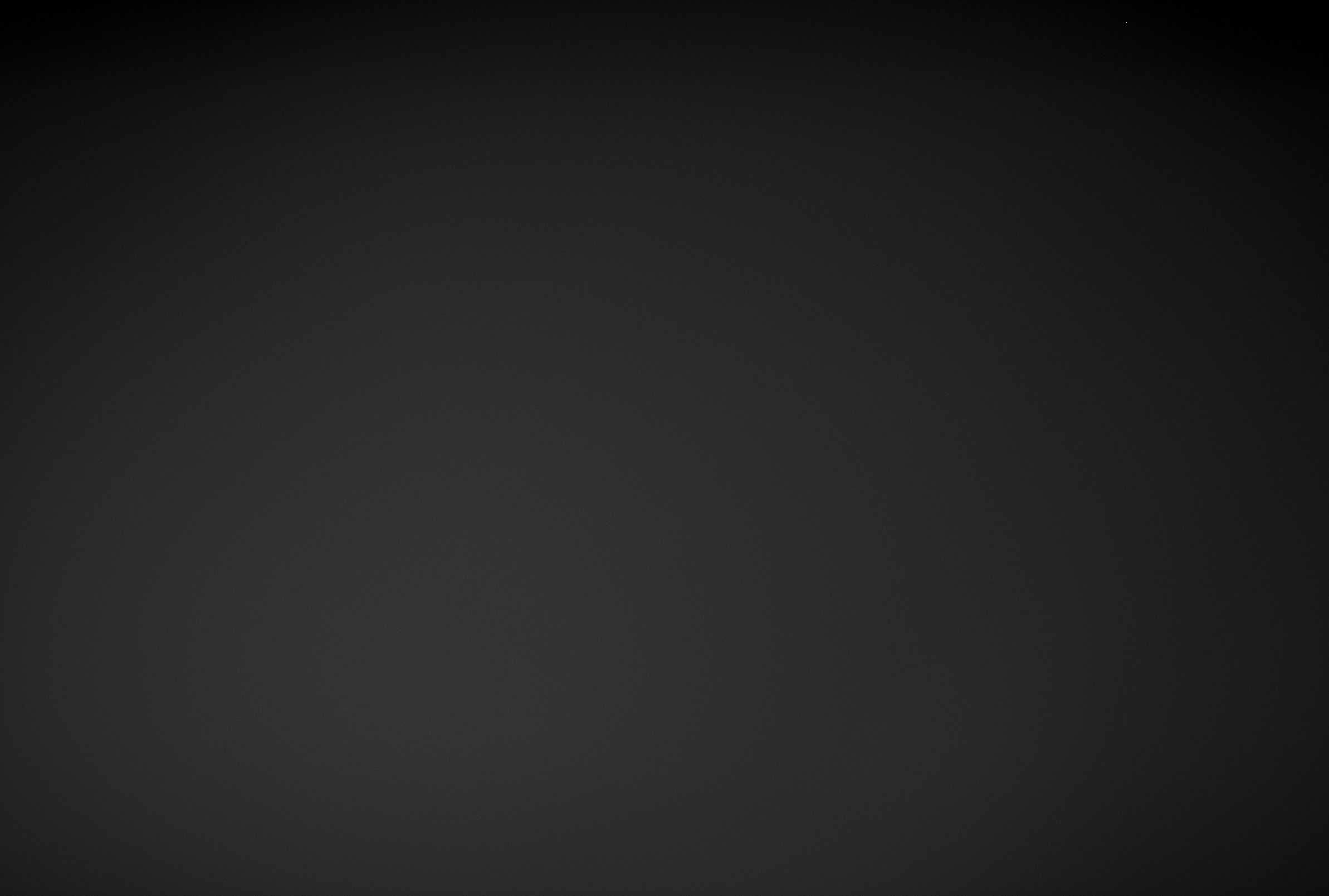

Message par roza7267 » 31 août 2024, 18:22
Reste qu'il y a un problème avec mes darks. J'ai fait plusieurs master darks y compris avec un offset à 50 et lorsque je traite mes "brutes luminance" j'ai toujours un écran quasi noire en auto ajustement. Encore une fois j'ai l'impression qu'il y a un problème avec ma caméra à moins que ce ne soit juste de mauvais réglages. A ce sujet j'ajoute ci-dessous un copie d'écran des réglages la omégon vetec dans ascom. Peut être que certains d'entre vous ont des idées sur ces réglages.
Capture d'écran 2024-08-31 175424.jpg (59.49 Kio) Consulté 2718 fois

Message par ouiouiblog » 31 août 2024, 18:29
Les images de Dark ne permettent pas d'évaluer quoique ce soit puisque ça dépend comment tu as étiré l'image
Si c'est en affichage linéaire, effectivement, il y a sans doute un problème
Par exemple, sur ces 3 images, c'est le même fichier

Message par roza7267 » 31 août 2024, 18:40
Je ne comprends pas bien tes explications. Les images de darks que j'ai posté s, ce sont des fits ouvert avec asifitsview.

roza7267 a écrit :
31 août 2024, 18:40
Je ne connais pas asifitsview. Il faut juste s'assurer que l'histogramme de l'image n'est pas étiré automatiquement quand tu l'affiches et qu'il s'affiche bien "en linéaire".
