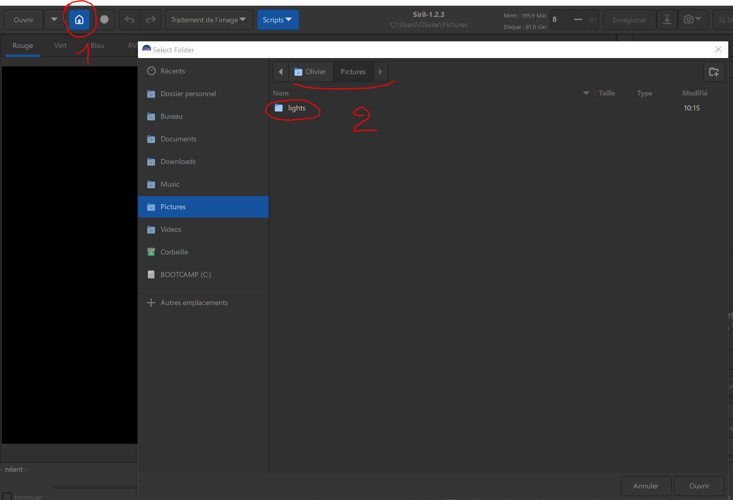

Pour le traitement mono sans DOF:
1- Siril doit pouvoir pointer sur ton repertoire "lights" (où tu auras placé tes images)
Pour cela tu cliques sur l'icone home et tu t'assures que Siril pointe bien au bon endroit
2- Récupérer le script Mono_Preprocessing_WithoutDBF.ssf
Pour cela tu vas dans le menu hamburger > obtenir des scripts
Puis:
Une fois sur Gitlab:
tu cliques sur preprocessing:
Puis tu cliques sur le script qui t'intéresse ( dans ton cas "Mono_Preprocessing_WithoutDBF.ssf ")
tu le télécharge :
3 - Installation du script dans Siril
tu cliques sur le menu hamburger > préferences
Puis tu vas aller lire à quel endroit tu dois placer ton fichier.ssf précedement téléchargé
il te reste à glisser/ déposer ton fichier Mono_Preprocessing_WithoutDBF.ssf dans ce répertoire Scripts
Tu relances Siril et hop il sera dipo dans la liste des Scripts sous Siril.
Il te restera qu'a déposer tes images dans le repertoires "lights" et exécuter le script . (Le fichier pre-traité sera ensuite disponible à la racine de ce repertoire)
