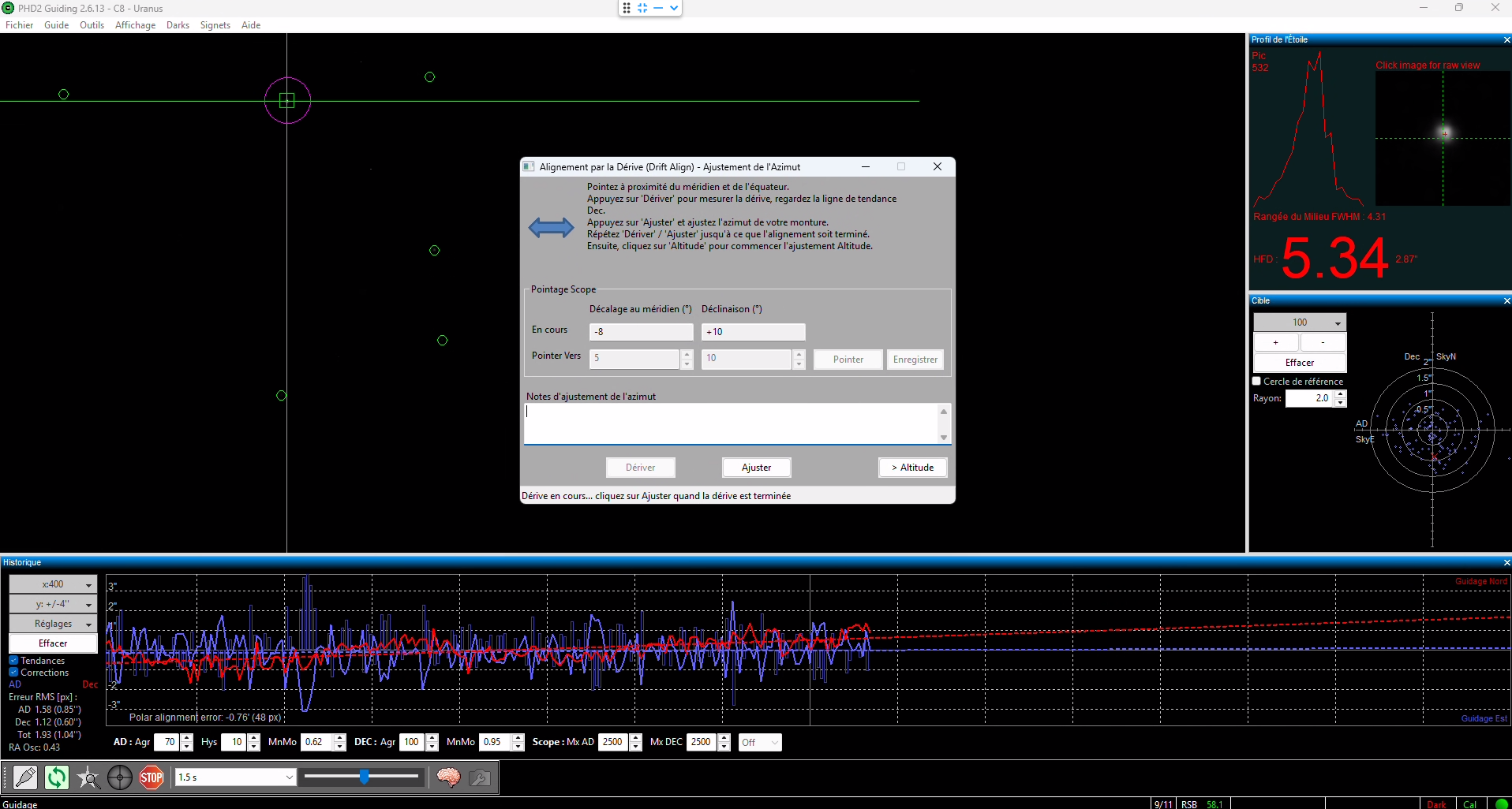

J'ai lancé drift aligne, voici ce que ca donne au but de quelques minutes @clouzot
Ca avait démarré à 6,80 et plus j'attend, plus ca baisse :
OK c'est pas mal. Plus tu es mal aligné, plus ça dérive, donc ne pas voir trop de dérive c'est très positif. Il faut attendre quelques minutes pour étaler les irrégularités de suivi et obtenir une vraie tendance.
Donc là, ton réglage d'azimut est bon. idéalement passe à "altitude" si tu as la vue à l'est ou l'ouest et on sera sûrs de notre coup.

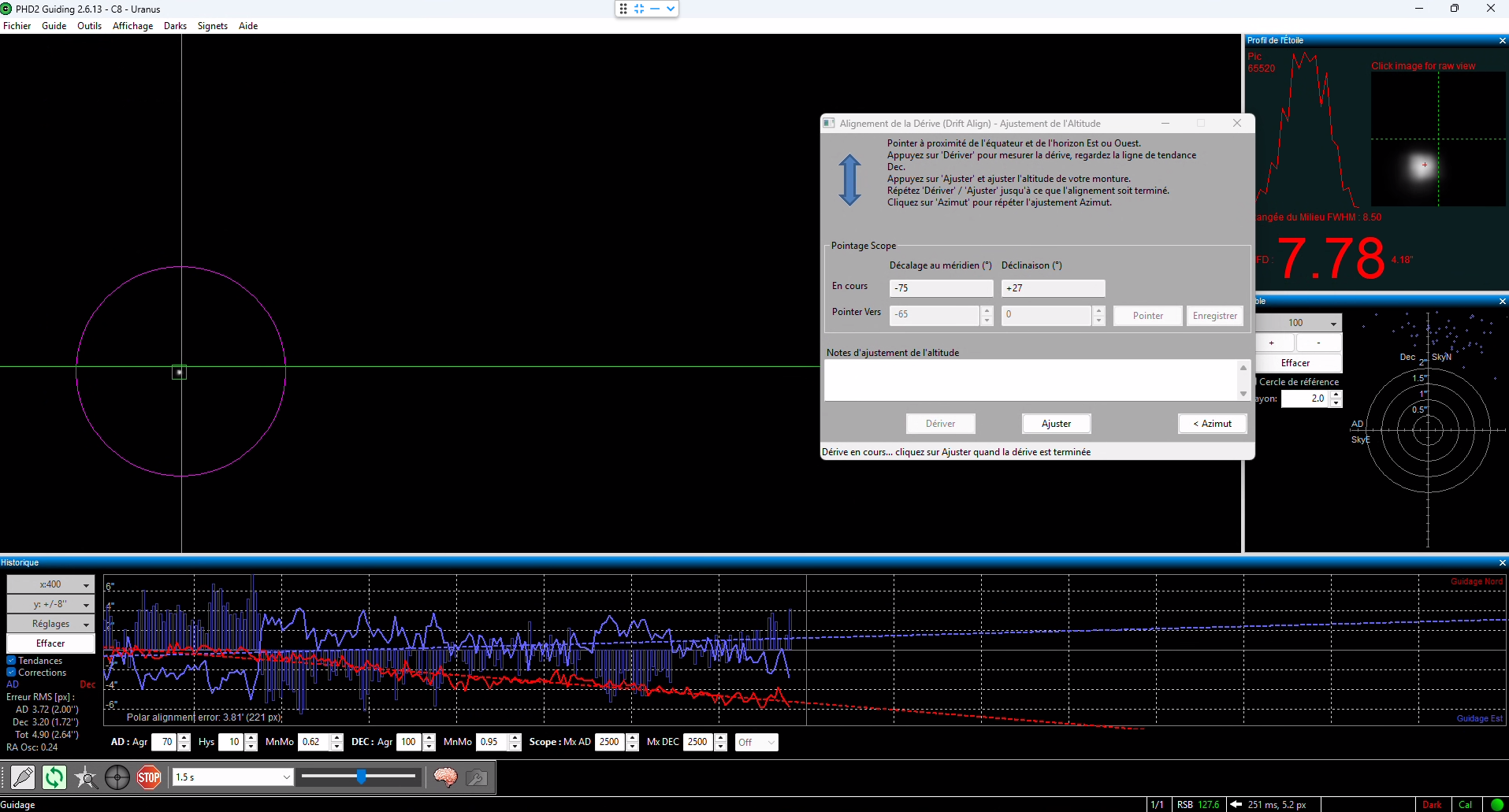

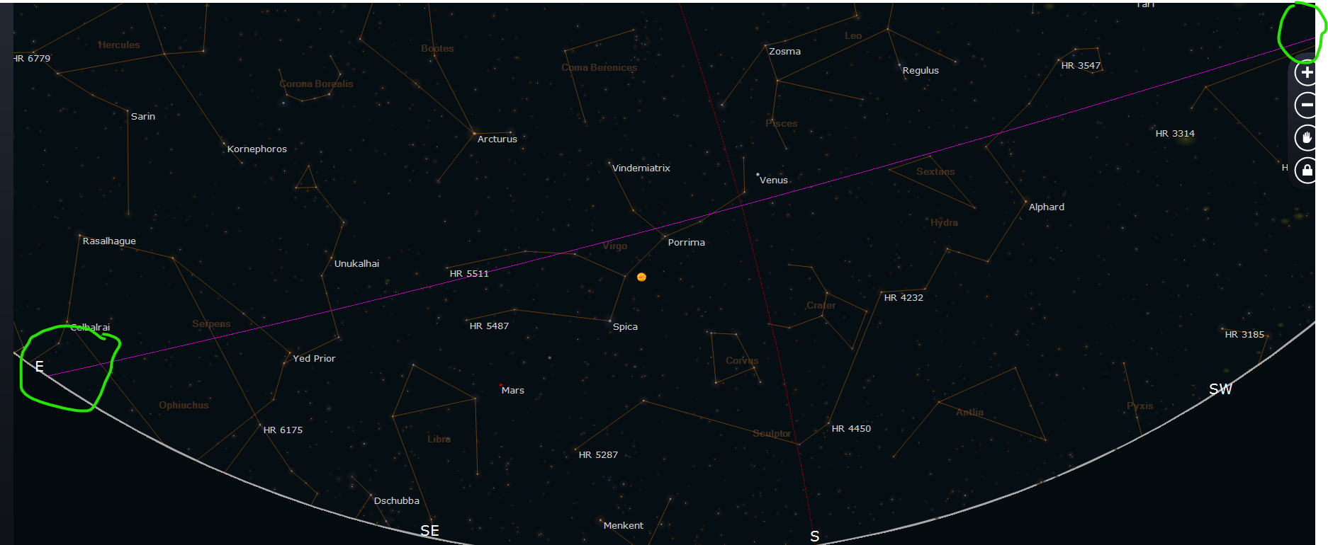

Et il fallait l'enfoncer la porte ouverte pour moi, parce que je n'avais pas compris. J'avais bien enchainé sur l'altitude mais sans repointer vers l'est ou l'ouest.
Moi et les coordonnées équatoriale, ca fait 3, donc quand tu dis horizon est ou ouest, c'est l'horizon "normal" que je ne vois pas d'ailleurs ou c'est plutôt proche de l'équateur galactique ?
En tout cas, merci pour les explications.
Pour vérifier que j'ai compris pour l'altitude, je dois pointer la ou j'ai entouré en vert sur la capture ci dessous ?
Et je choisi Est ou Ouest suivant que j'ai calibrer à l'est ou à l'ouest ?

Message par clouzot » 09 oct. 2025, 14:45
darki a écrit :
09 oct. 2025, 12:21
Oui, à l’Est, mais pas besoin d’être exact . Dans la doc, ils parlent d’une marge de 20 à 30° au-dessus de l’horizon. En fait, tu as déjà aligné l’azimut lors de la première étape, donc la dérive dans cette zone sera très majoritairement liée à un défaut en altitude, même si tu ne pointes pas exactement pile sur l’horizon Est ou Ouest.
Quant à l’autre question : peu importe. Normalement quand tu fais l’alignement par la dérive tu ne devrais pas encore avoir fait de calibration. Par contre il faut bien la refaire après !

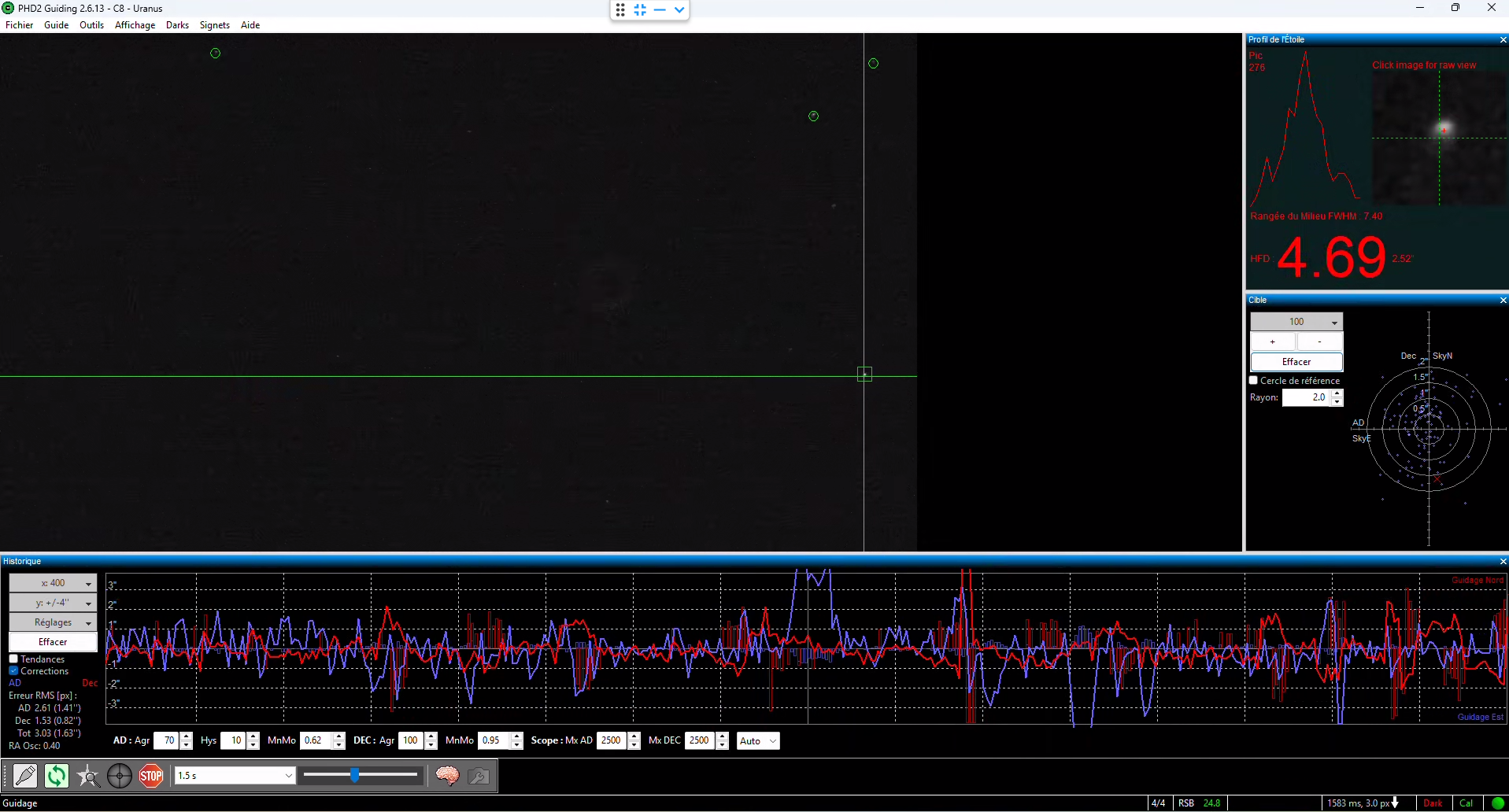

Bon, j'ai relancé un drift align du CPC800 pour voir où on en est.
Donc, l'azimut déjà en pointant comme il faut vers l'ouest et après avoir quand même refait une calibration à l'ouest
et l'altitude en pointant comme j'ai pu à l'ouest, mais à cause des arbres j'ai du pointer un peu plus haut (c'est pareil à l'est et en plus ca va taper dans le petit setup qui bosse pour tester le livestack NINA)
Donc une erreur en altitude proche de 4', je sais pas si c'est grave ou si ca devrait guider avec cette erreur

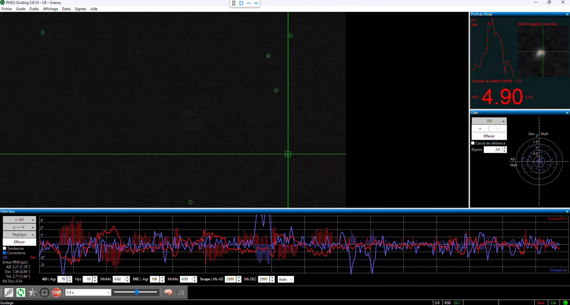

Et voila ce que donne le guidage sur M57

Message par clouzot » 11 oct. 2025, 00:35
darki a écrit :
10 oct. 2025, 20:57
Ca fait déjà beaucoup. Il faudrait moins de 2' (erreur complète en combinant - de manière quadratique - l'erreur sur les deux axes), moins de 1' c'est mieux.
Après, il peut toujours se produire des flexions avec ton wedge artisanal d'une part, et d'autre part le seeing ce soir est désastreux dans le Sud, donc je ne sais pas si on peut en conclure quoi que ce soit. Oui c'est pénible l'astro, je sais.

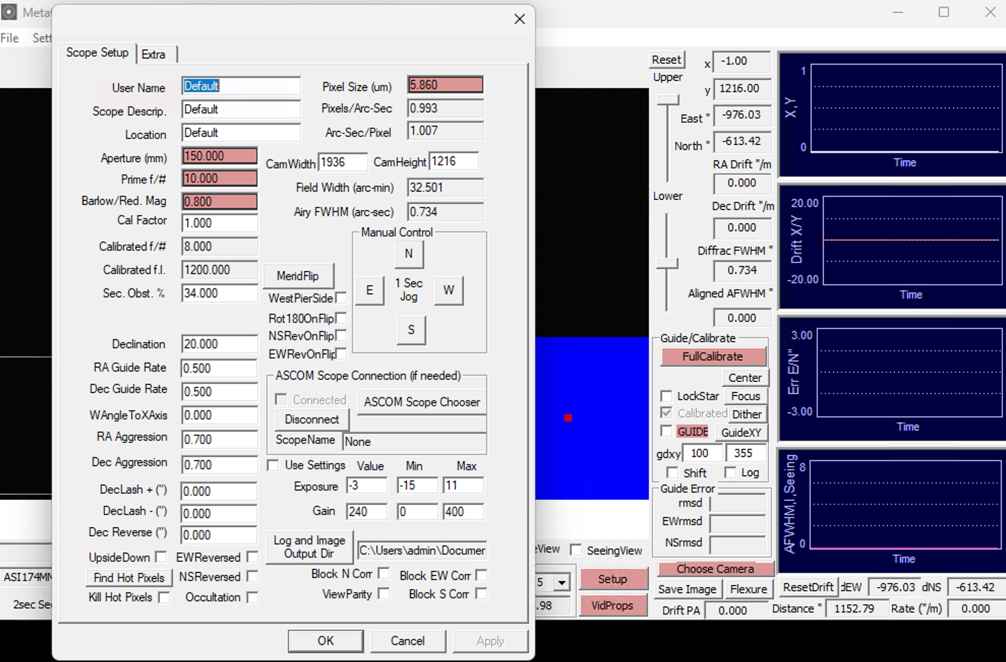

Le pb que j’ai avec metaguide c’est que je comprends rien à tout ce qu’il y a comme informations et bouton et en plus tout est petit au niveau des graphiques et ça ne se redimensionnement pas.
C'est vrai qu'il est super mal foutu ce soft.

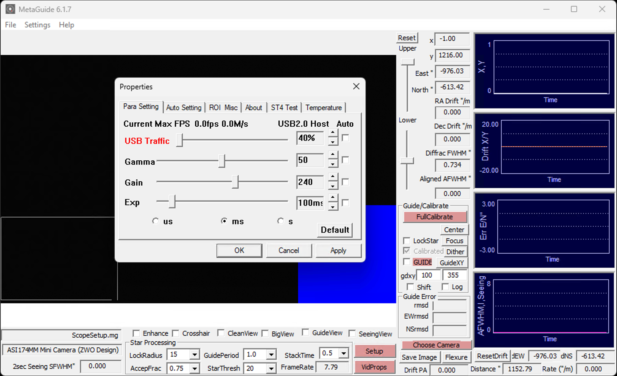

Les choses à savoir :
- il y a deux boutons importants : Setup et VidProps
- Dans Setup, il faut renseigner les champs en rouge : diamètre du tube, rapport F/D et réducteur éventuel, ainsi que la taille de pixels en µm de la caméra guide. Il faut aussi choisir le pilote ASCOM de sa monture avec ASCOM Scope Chooser. Et un dernier truc pénible : il faut rentrer la taille du capteur en pixels soi-même (CamWidth, CamHeight)
- VidProps gère le gain et le temps d'expo de la caméra. C'est ça qui est coton à régler dans MG.
- pour commencer, mets-toi sur un champ avec une belle étoile bien brillante. Ouvre VidSetup et règle un gain décent (pas à bloc, pas zéro), et un temps d'expo suffisamment long pour voir l'étoile. Commence par 500ms mais essaie d'aller plus bas, genre 100ms. Normalement, MG va détecter automatiquement l'étoile (une croix s'affiche dans la vue, son profil se met en bas à gauche, et la vue en bleu correspond à un zoom. Le profil en bas à gauche te dit si l'étoile est suffisamment exposée ou si elle sature. Adapte le gain pour avoir un beau profil bien exposé.
- Ensuite, tu peux régler la fréquence de guidage GuidePeriod (je mets entre 500ms et 1 seconde avec ma monture), et le temps d'empilement StackTime (qui doit être plus court que le GuidePeriod. Il sert à MG à empiler l'image haute fréquence de l'étoile pour en déterminer le centre de manière la plus exacte possible)
- Si tout est bon, tu peux cocher "LockStar" qui va suivre l'étoile dans ses éventuels mouvements, puis appuyer sur FullCalibrate et le laisser faire son truc. Une fois fini, cocher Guide pour que ça guide.
- les graphiques à droite : XY = position de l'étoile dans l'image. Drift XY = pareil, mais en version zoomée. Error E/N = oscillations de l'étoile autour de sa position, dues à la dérive de la monture. AFWHM = taille de l'étoile guide et son intensité maximale, ce qui permet aussi de monitorer la turbu si on veut
- important pour éviter les hurlements à la prochaine utilisation de MG : après réglages, il faut sauver ses paramètres avant de fermer le programme, sinon ça sera remis aux valeurs par défaut. Ca se fait dans File/Save (ou Save As si on a plusieurs configs. Choisir un nom de fichier en utilisant l'extension <monfichier>.mg ).

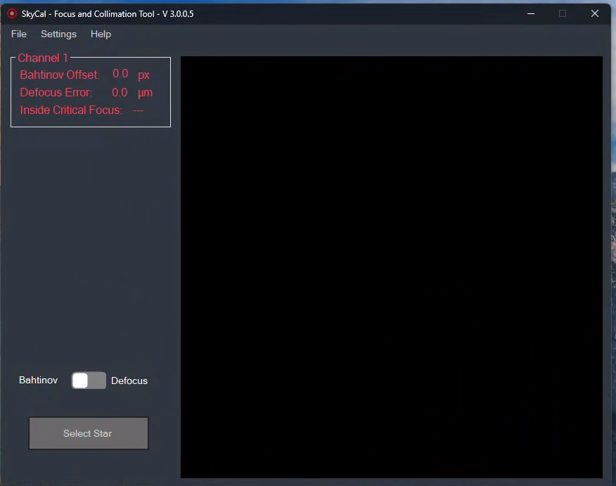

Bon, il va trop vite pour toucher tous les boutons, j'ai pas tout compris.
Sans compter que comment savoir quelle vis toucher, c'est pas dit ou je l'ai pas saisi.
Je pense que le tri bathinov avec le masque sera déjà pas mal et skycal
