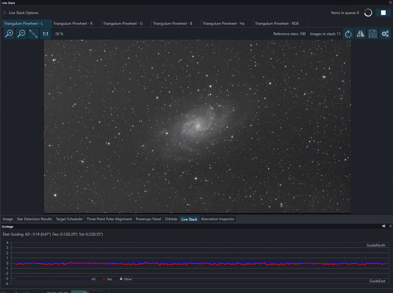

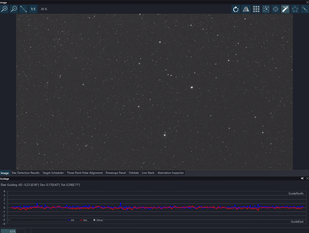

Voila sur M33 deja

Message par darki » 28 oct. 2025, 21:35
Guidage toujours correct
Messages : 4193
Début guidage
Message par darki » 28 oct. 2025, 22:53
Le guidage après changement de cible pour C5. Toujours bien (jamais vu aussi bien d'ailleurs). C'est dommage qu'ils annoncent des nuages pour la suite de la nuit.

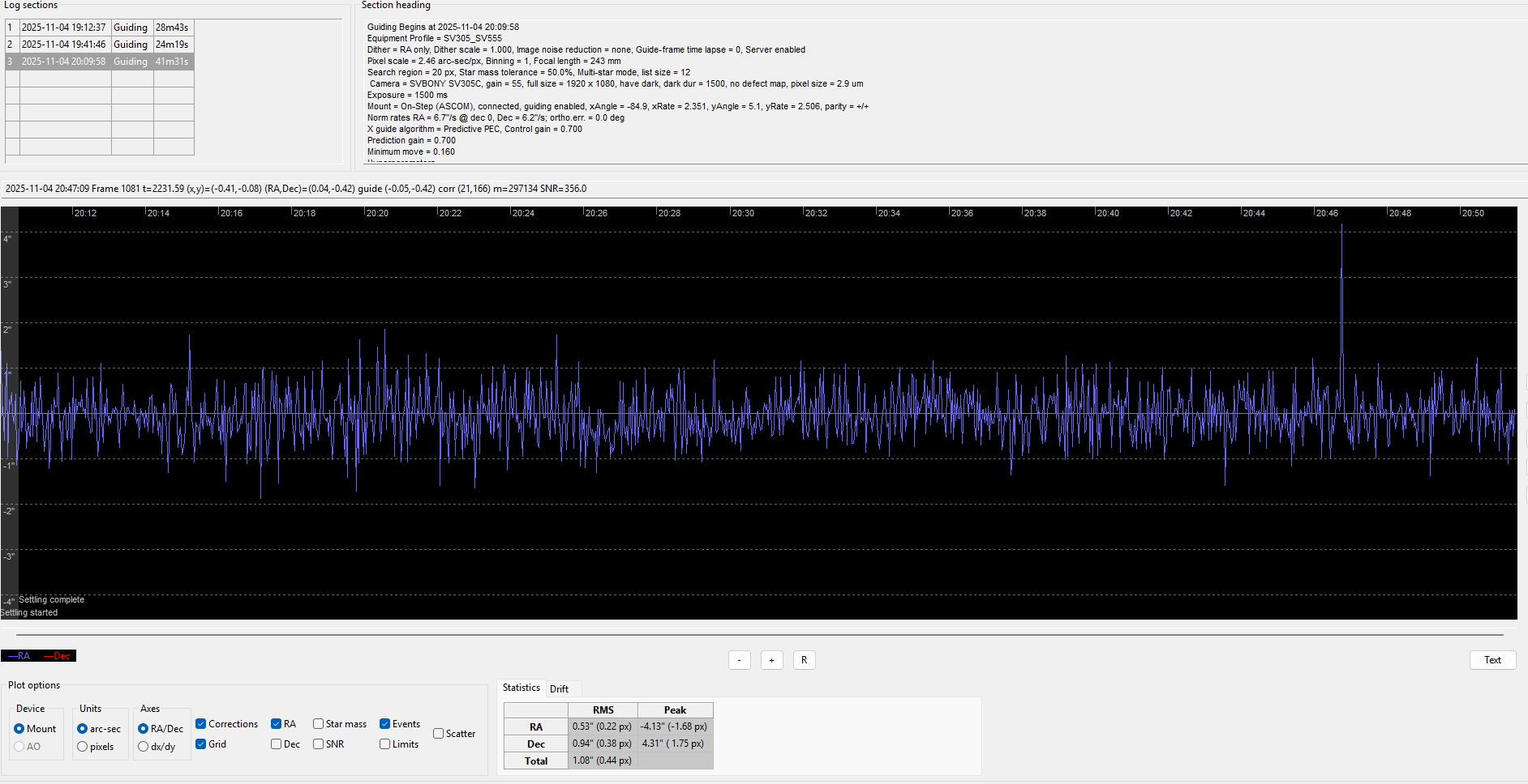

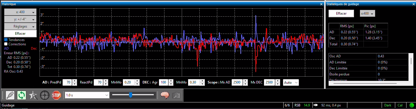

Message par darki » 04 nov. 2025, 19:29
Suite à la suggestion de @clouzot , je bosse le guidage :lol:
Donc, je me suis mis sur M33 avec les setup grand champ et la vieille CG4.
Voila par exemple le guidage que j'ai
Sachant que je viens de mettre mes données sur astronomy tools et j'ai ceci comme configuration :
Si je ne me trompe pas, il est conseillé de guider avec un RMS de moitié que la résolution, c'est ça ?
Du coup, 2,46 / 2 = 1,23 ce qui sous entend que je serais bon par rapport à mon setup ?
Quand j'analyse mes sessions de guidage avec phd log viewer, l'analyse de fréquence fait ressortir un pic important dans les 668s, je suppose que c'est l'erreur périodique, aurais-je intérêt à utiliser l'algorithme PEC Prédictif ? et si oui quels seraient les paramètres de départ ?
Pour les pics en déclinaison, est ce que par exemple en montant des roulements (je les ai déjà si il faut) ils disparaitraient ou diminueraient ?

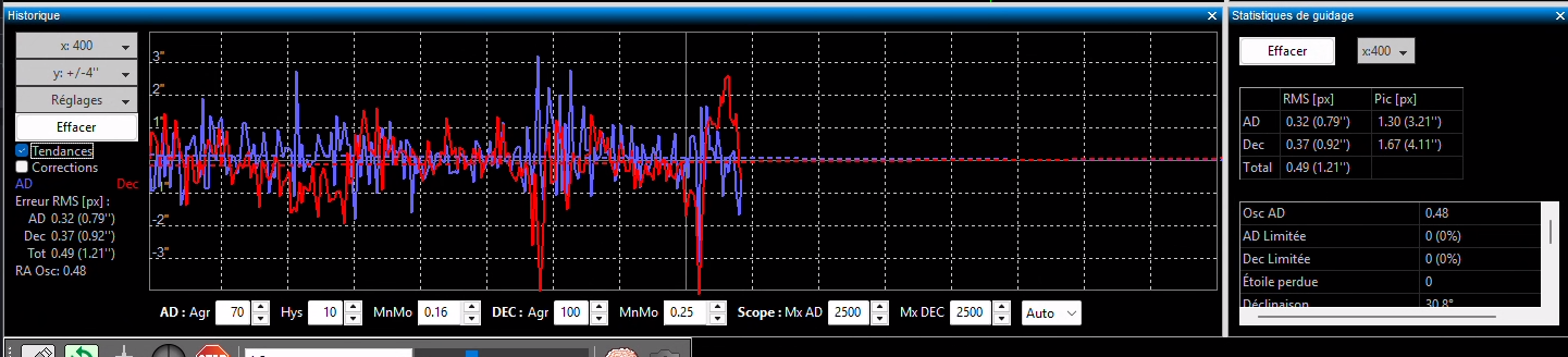

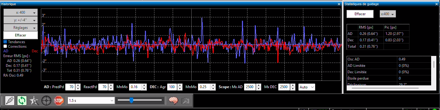

Message par darki » 04 nov. 2025, 21:04
Alors j'ai testé avec PEC Predictif, j'ai trouvé que ca guidait mieux mais quand je fais l'analyse phd log viewer, ca me met un pic mais avec une période plus grande, proche de 800 s ...
Suis preneur d'infos
Guidage AD Hysteresis
et l'analyse de fréquence
Guidage AD PEC Prédictif

Message par clouzot » 04 nov. 2025, 22:08
darki a écrit :
04 nov. 2025, 19:29
Oui tant que tu guides en moyenne (RMS) à la moitié de ton échantillonnage, c'est parfait. Ne change rien ! :D
darki a écrit :
04 nov. 2025, 21:04
Le PPEC va te raboter essentiellement ta fondamentale et les premières harmoniques, et laisser malheureusement en place tout ce qui est en-dessous en fréquence (= plus grand en période). Tout ce qui est affiché à longue période genre 2000s, c'est de l'artefact, la précision de l'analyse n'est pas assez bonne tant que tu n'as pas enquillé des heures de guidage, donc ne te focalise pas là-dessus.
Ici ça semble avoir partiellement fonctionné puisque les amplitudes ont diminué partout en-dessous des 500s de période

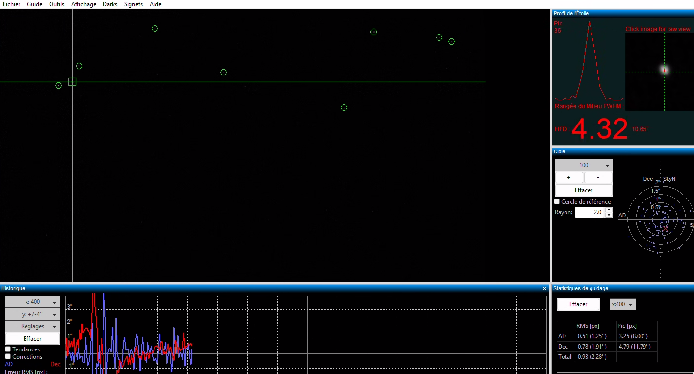

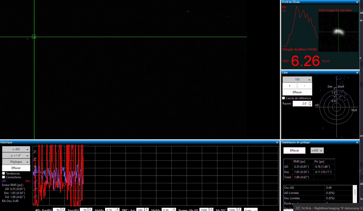

Message par darki » 28 déc. 2025, 19:00
Truc bizarre sur le guidage avec OAG de la petite lulu . La forme des étoiles est hyper bizarre.
Ce serait la mise au point d'après vous ?
Messages : 4193
Début guidage
Message par darki » 28 déc. 2025, 19:14
C'était bien la MAP

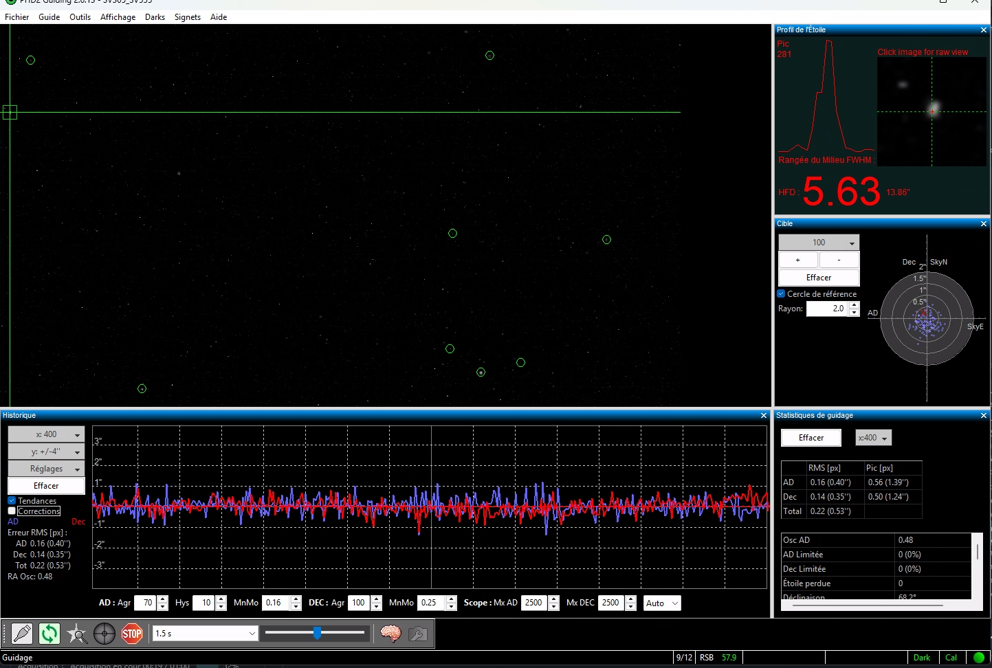

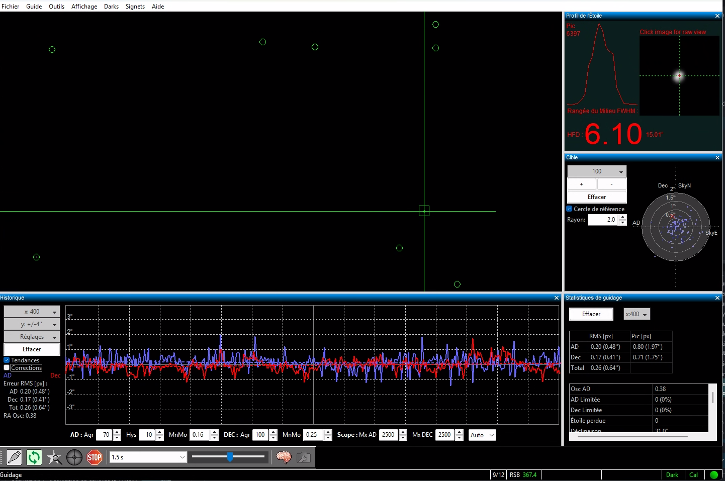

Message par FredWeber » 11 janv. 2026, 19:00
Salut ...
Est-ce que je peux venir "polluer" votre fil de discussion ? J'ai des screen de log de guidage à partager et je voudrais votre avis... En gros, j'ai effectué 2 tests avec 2 configs différentes.. J'ai des logs... Pleins de grpahes... mais comme je n'ai aucun éléments de comparaison je ne sais pas trop interpréter ...
