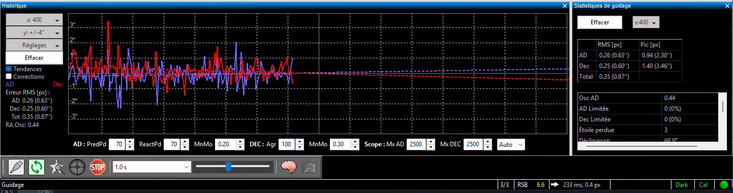

Message par darki » 04 nov. 2025, 19:29
Suite à la suggestion de @clouzot , je bosse le guidage :lol:
Donc, je me suis mis sur M33 avec les setup grand champ et la vieille CG4.
Voila par exemple le guidage que j'ai
Sachant que je viens de mettre mes données sur astronomy tools et j'ai ceci comme configuration :
Si je ne me trompe pas, il est conseillé de guider avec un RMS de moitié que la résolution, c'est ça ?
Du coup, 2,46 / 2 = 1,23 ce qui sous entend que je serais bon par rapport à mon setup ?
Quand j'analyse mes sessions de guidage avec phd log viewer, l'analyse de fréquence fait ressortir un pic important dans les 668s, je suppose que c'est l'erreur périodique, aurais-je intérêt à utiliser l'algorithme PEC Prédictif ? et si oui quels seraient les paramètres de départ ?
Pour les pics en déclinaison, est ce que par exemple en montant des roulements (je les ai déjà si il faut) ils disparaitraient ou diminueraient ?

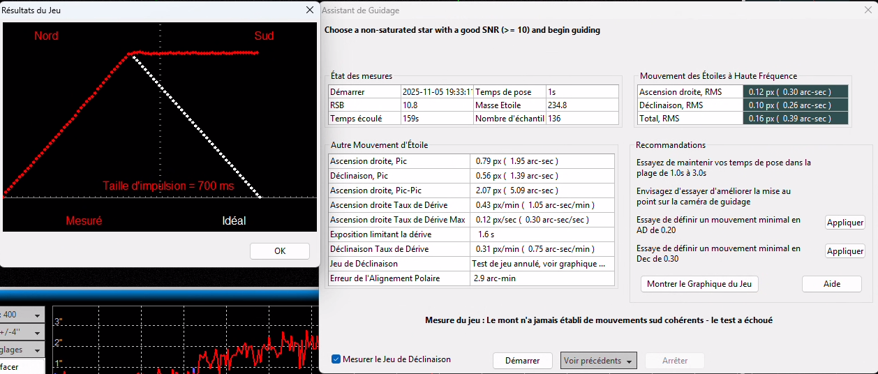

Message par darki » 05 nov. 2025, 19:25
Ce soir, Camera Touptek G3M662M dans l'OAG et map effectuée (d'abord dans l'après midi).
La calibration est en cours, on verra bien ...
Edit, première calibration échoué, pas assez de déplacement en DEC ...
A noter que la monture est la même qu'avec la lunette guide ...
Messages : 4561
Début guidage
Message par darki » 05 nov. 2025, 19:32
La deuxième a fonctionné ...
On enchaine avec l'assistant de guidage
Messages : 4561
Début guidage
Message par darki » 05 nov. 2025, 19:41
Voila le résultat, toujours pas de jeu de déclinaison ...
Et il semble que la mise au point soit perfectible :lol:
