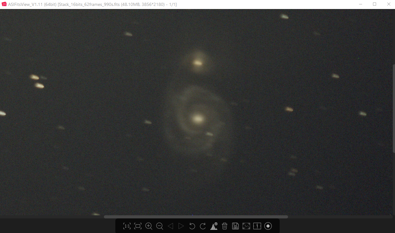

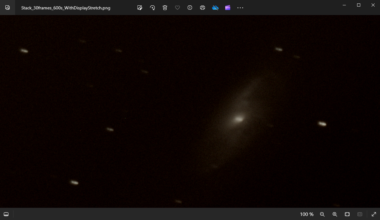

Message par geodob » 31 juil. 2024, 17:40
bonjour
Tentative la nuit du 29 au 30, tropd de voile, réussi à faire le polar align mets sur peu d'étoiles :(
ensuite, la cata pas assez de signal.
La nuit dernière meilleur ciel, Mais j'ai eu un problème de dérive, j'ai raccourci les poses à 10sec.
Et Sharpcap n'a pas sauver les live stack 32 bits, j'avais changer de pc, peut-être la raison.
IC4665
M51
M106
Le problème de dérive vient peut-être le fait que j'ai enlever le tube et mal équilibré ensuite.
J'ai regardé un peu sur le net à propos de la cam uranus c pro 585c, playerone donne le mini du standard gain à 210,
mais sony le donne à 250, vu sur cloudy nights. On voit bien sur les courbes gain/bruit la transition est très nette à 210,
ça tombe d'un coup (style falling edge), donc vaut mieux s'éloigner un peu de cette zone, alors j'ai mis le gain à 220 :D

Messages : 11002
première image VA
Message par Olivier-Fantasy » 31 juil. 2024, 18:19
C'est la même chose. Comme déjà écrit ce ne sont pas les mêmes marques, donc ce n'est pas gradué pareil - mais "à l'intérieur", 210 ou 250, c'est le même gain.
Je vois que tu as coché "Log" : top ! :clap:
Bon, pour l'histogramme, ce n'est pas encore ça ( :lol: (surtout la première image, avec les couleurs décalées et l'histogramme tout placé après les courbes :D )
Mais tu vois sur M51 et M106 que lorsque l'histogramme (le grand) est un peu mieux placé, la courbe du petit histo se décolle du côté gauche (au meilleur, on viserai que la courbe du petit histogramme devrait avoir son "pic" qui arrive en-dessous du mot "Display" (surm106, tu y es presque).
Je suis sûr qu'en réglant l'histogramme correctement, ton image serait nickel.
(Après, pour la dérive, oui ça se joue entre un bon équilibrage et une bonne mise en station, car tu as une très bonne monture et un télescope léger, donc ça devrait très bien aller)
